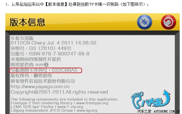

首先智悦车主要去官方网站,注册你的信息,从车里的导航处获得你的授权码,如图:
红线部分就是你自己的唯一代码,记下来,然后去电脑注册用户。

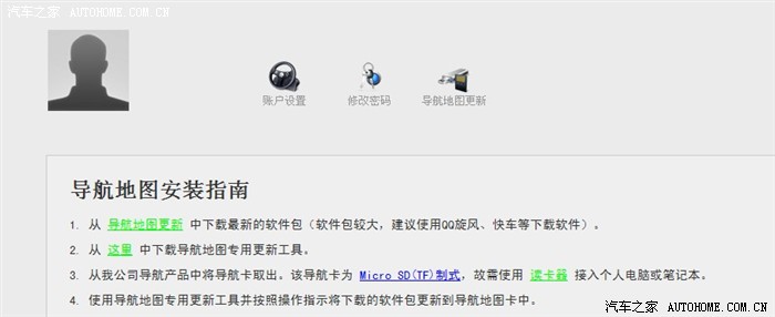

注册完毕,登陆你的账号,进入导航软件更新首页:
点击导航地图更新:
看到了吗,地图已经更新了,别等了,先下载了再说吧,本来我是想把我下载的共享呢,但发现它是根据注册时候的授权码来识别的,所以童鞋需要自行下载此升级包。
在此需要下载一个“导航地图专用更新工具”,这个工具我可以共享,不愿意下载的可以去附件里面下载。

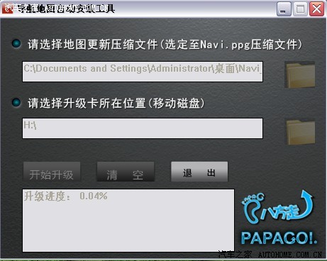

第三打开导航地图专用更新工具,找到你下载的升级包的位置。然后选择你的读卡器的盘符。点击升级即可。。。
首先软件会出现一个提示:删除navi文件夹,不要惊慌,半分钟的事情。接着就出现开始升级的界面啦。
看到吗?开始升级了,耐心等待吧,10分钟过去了。。。
快完成了,很期待啊。。。继续2分钟后,升级完成。至此升级工作进行完毕。。。。。。万事不求人,哈。。。预祝各位升级成功,我去测试下。。。。
