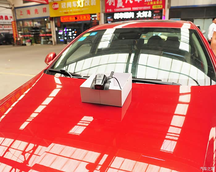

车身外观很鲜艳,适合女车主
盒子上面就是隐藏式记录仪

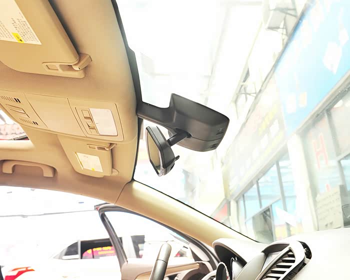

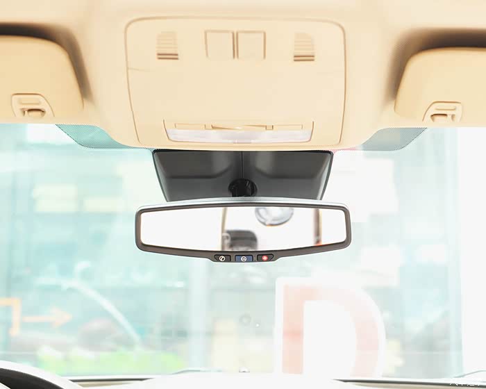

原车内后视镜盖子
原车内后视镜盖子
原车内后视镜盖子
原车内后视镜盖子外光

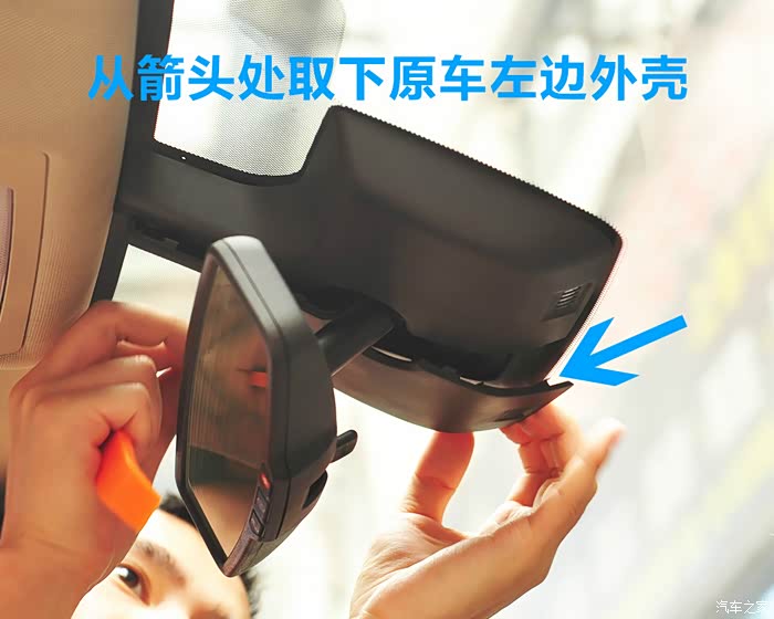

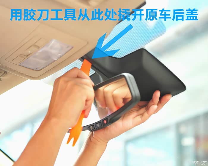

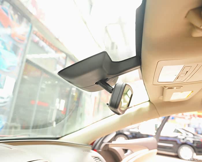

这里需要胶刀工具撬开原车后视镜的左侧后盖
如图所示,从箭头地方取下原车外壳

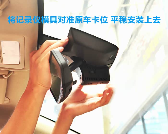

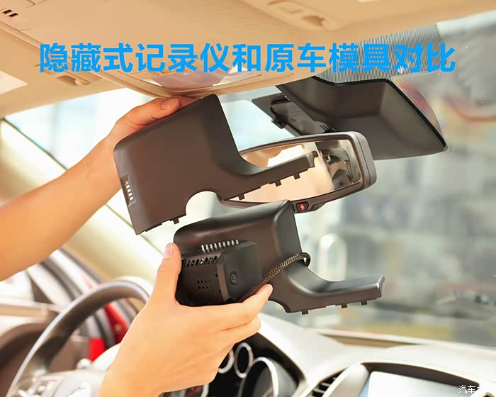

记录仪和原车模具对比

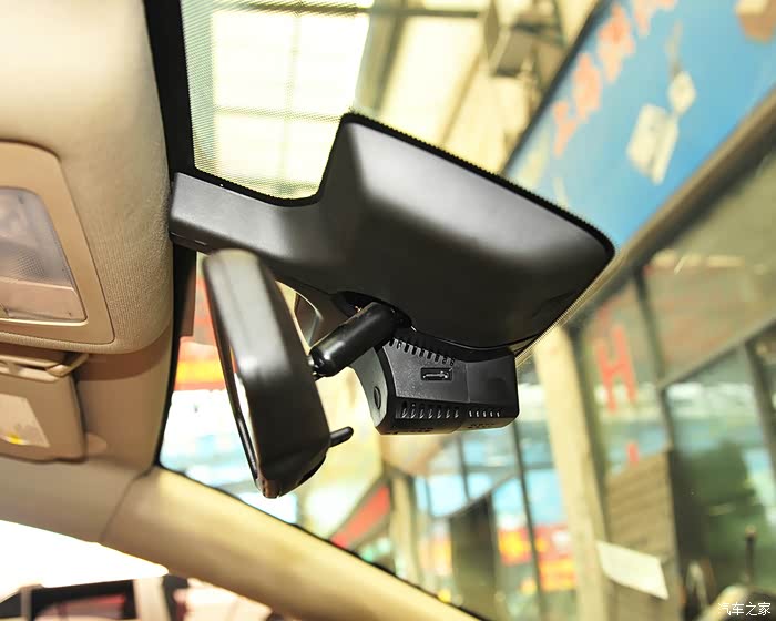

安装记录仪,将隐藏式记录仪模具对准原车卡位,平稳安装上去即可

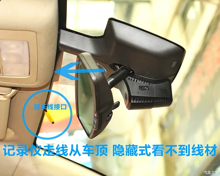

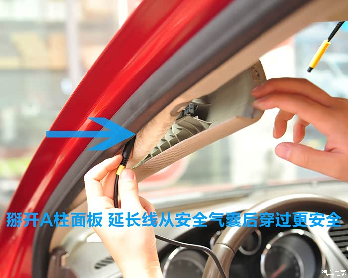

记录仪走线从车顶,隐藏式看不到线材,这点很不错

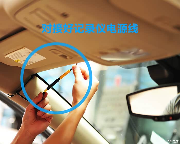

撬开A柱面板,记录仪的延长线从安全气囊后面穿过更安全,不影响气囊
对接好记录仪电源线

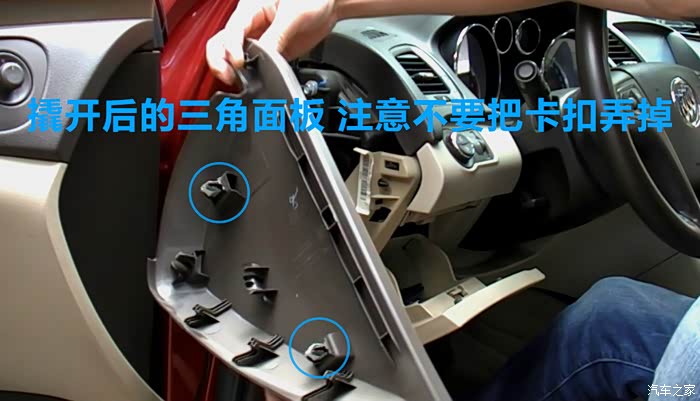

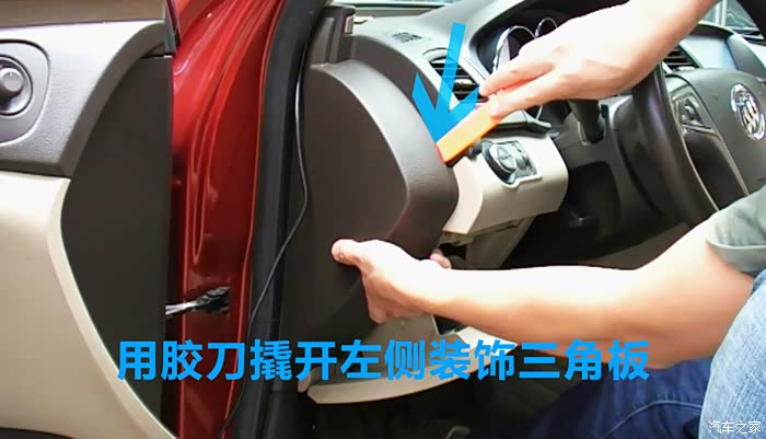

用胶刀撬开左侧装饰三角板,准备走线
撬开后的三角面板,注意不要把原车卡扣弄掉

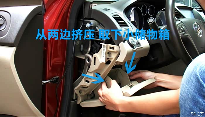

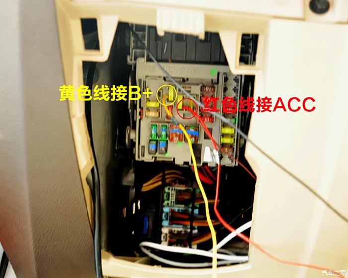

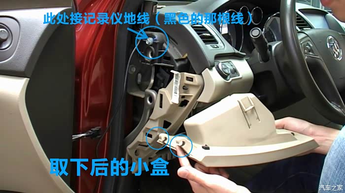

这里是汽车保险盒的地方,先取下小盒子,从两边挤压即可轻松取下储物盒
圆圈的地方,是接记录仪地线,黑色的那个线。
如图所示,现在是接ACC的地方,也是最关键的一步,此处总共需要接2根线,①黄线(B+):这是记录仪的黄线称之为B+,这根线是熄火不断电(原理说简单点就像笔记本电脑一样的道理,电脑关机了,里面有电池供电,只要不用电,就不会有损耗,要用电随时可以用)②红线(ACC):这是记录仪的红线称之为ACC,熄火断电,以确保不损耗电瓶。关于ACC的接法每个车型的位置都不一样,但是原理基本相同,可以用试电笔工具,开车钥匙门,一头搭铁,一头试验火,灯亮了,关钥匙,灯灭的话那线就是ACC。

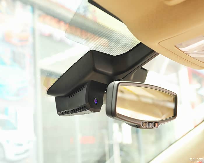

隐藏式记录仪左侧外观,和原车风格一样,挺好看
记录仪上还有一个开关机键,一般这个我们不用管它,因为都是随车自动开启的,如果有些路段不想让记录仪开启,可以手动关掉。
这里右侧的外观图,小孔的地方是放记录仪储存卡的位置。

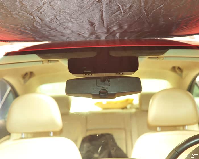

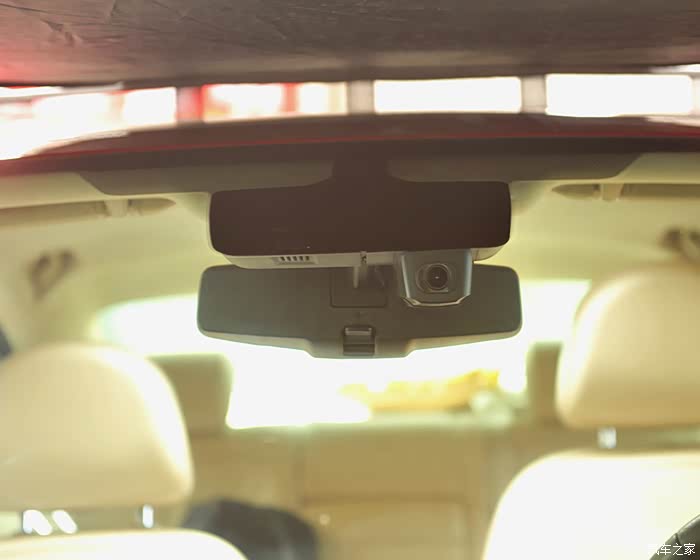

整体的一个外光图,记录仪和原车完美匹配,不影响美观!!
