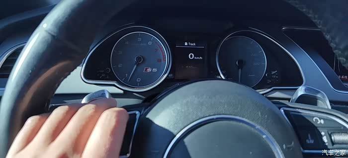

车子从2014年入手,到今年正好六年。里程14万公里多点点。应该算是一手老车主了。最近更换了废气阀之后,行车两天跳出故障灯(冷却系统机故障,关闭发动机!)
靠边停车,拍照留存。
虽然跳了故障灯,但是组合仪表水温显示仍然是90℃。我胆战心惊的把车挪到了朋友的汽修店。用他那简陋的行车电脑检测仪,检测出故障代码为:“p1b1c00,冷却液泵,机械故障”

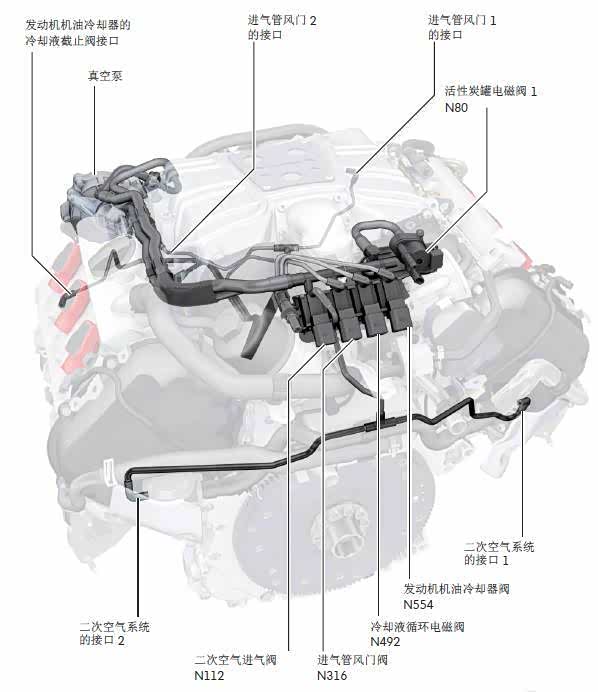

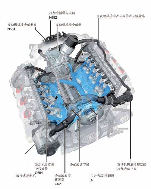

本款EA837发动机的冷却系统图

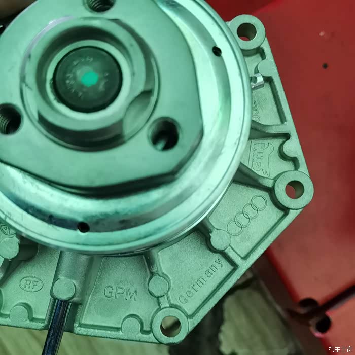

拆下来的水泵

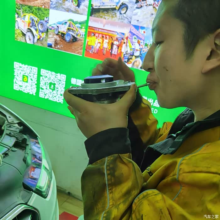

拆下来,吸一吸,叶轮周围的铁皮起不来。泵坏
订配件,更换水泵,清除故障码。

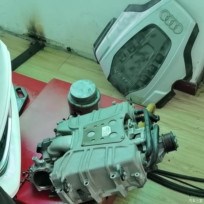

节温器比较难拆,主要是管路众多。虽然搬开机械增压器就能够看得到。
附一下机械增压器
附一下机械增压器

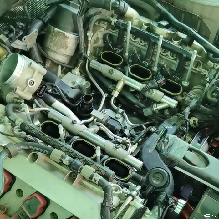

靠防火墙侧的接口图
接口也与图解相对比。故障码依旧。
