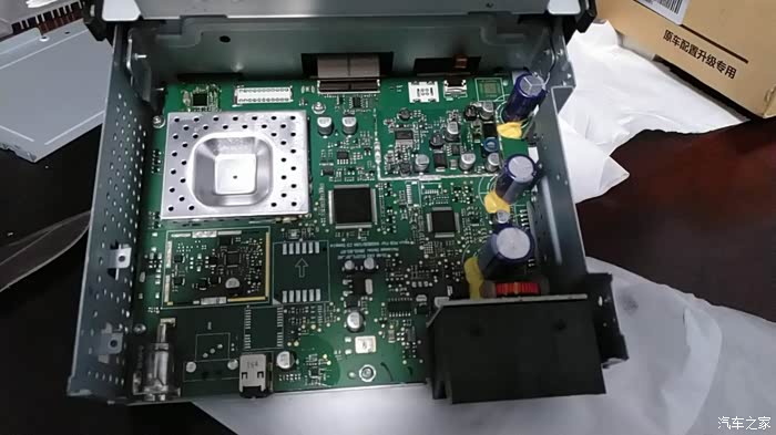

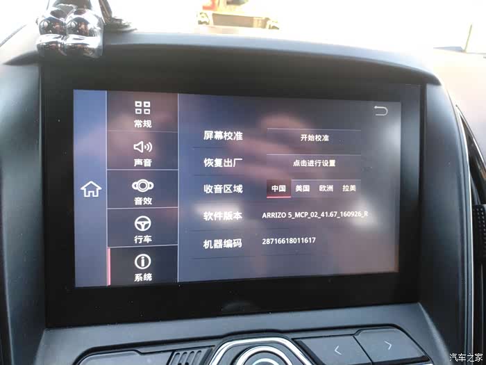

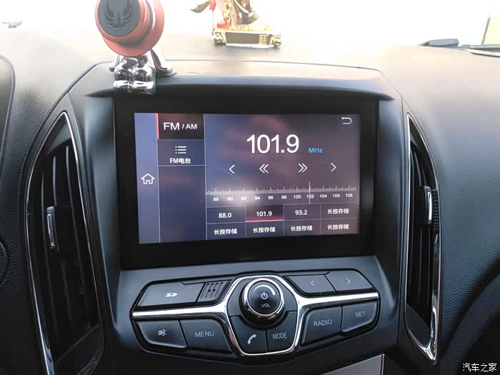

这就是2016款领锐版搭载的七寸CE大屏。非智能,功能比较简单。
后期升级了整机系统和映射包,反应灵敏,非常可靠。
这是之前手痒,将大屏拆开了,懂行的可以看看用料与结构。

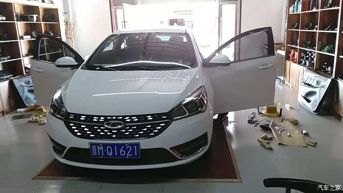

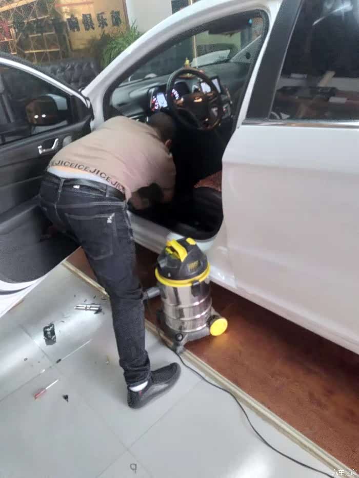

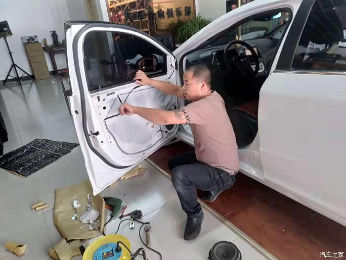

小艾开进工位,即将开启拆卸模式

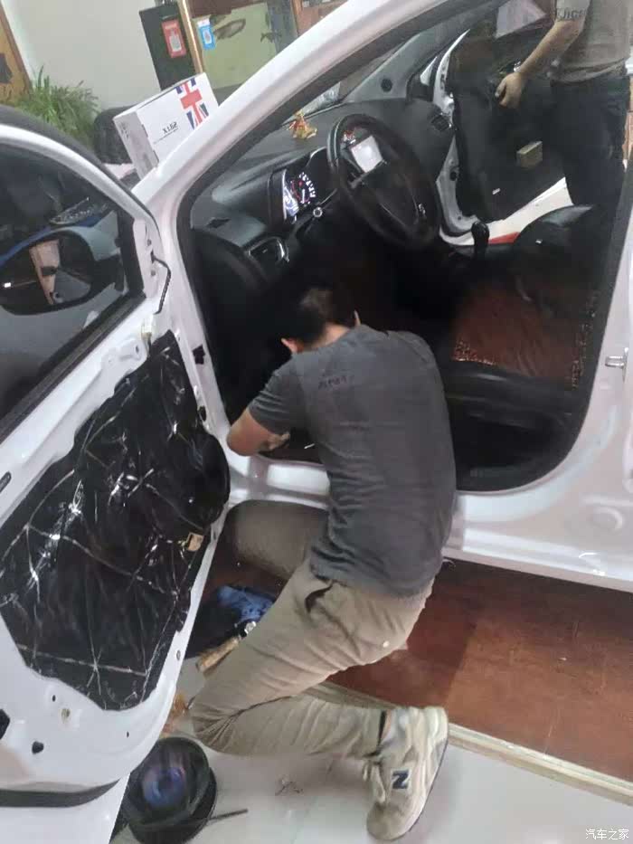

这是止震板,工作原理是 紧贴于金属上,减轻金属的共振性,从而减轻震动和噪音。

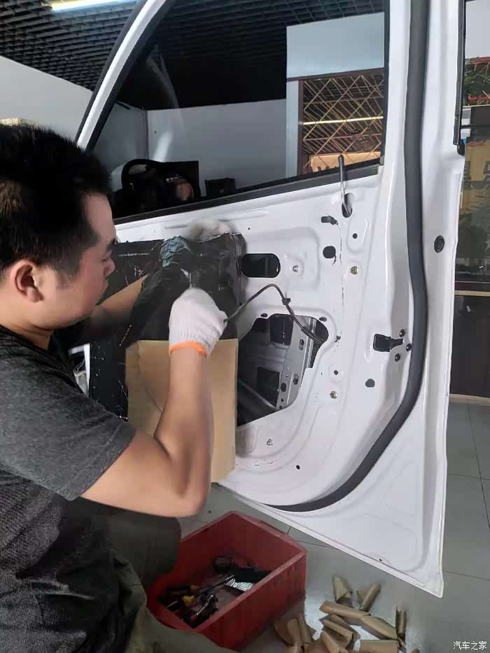

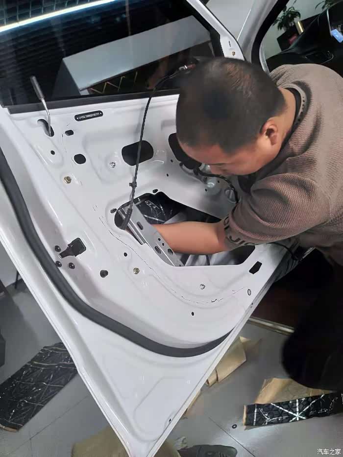

开始动工,先拆卸门板

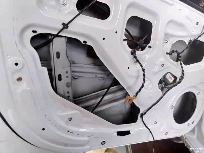

原车防水膜,真的只是单纯的防水膜
这算是一体式的车门结构嘛? 内部的钣金非常的厚实,安全感满满。

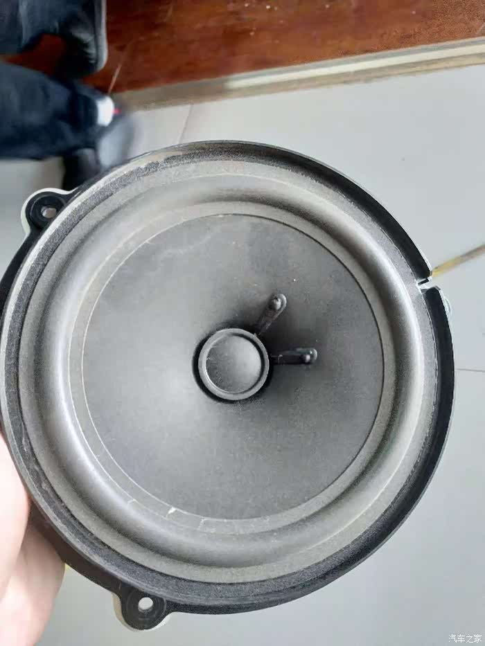

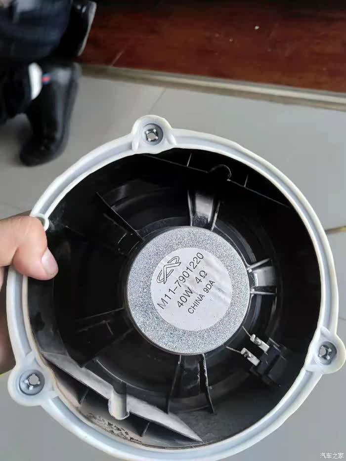

拆下来的原车喇叭,非常的有分量。挺厚道的。隔壁有个日本车,那原车喇叭就是个玩笑,
背面,挺重的。40W 4欧姆,参数不错。 奇瑞厚道。
内部的防撞梁够粗,而且不止一根,奇瑞不亏是肉埋在饭里,让人安心不少。

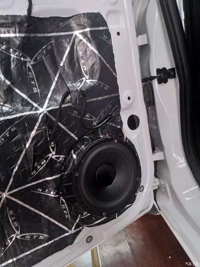

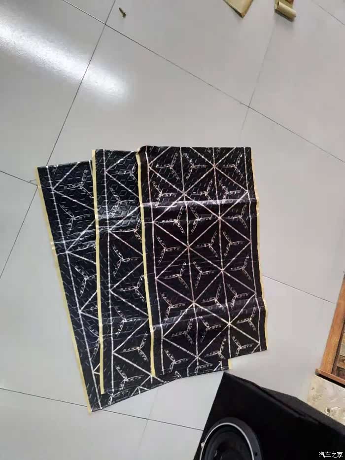

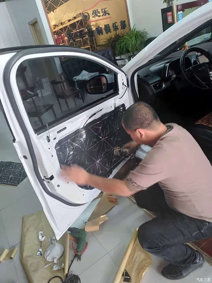

隔音做的是三层的,这是贴的最里面的止震板,零零落落的贴的不多。 止震板的贴法也有讲究,术业有专攻
这是贴的外侧,整体覆盖,第二层止震板。
第二层外面的贴好后,师傅在细细的用小滚轮 压实,以免后续开胶

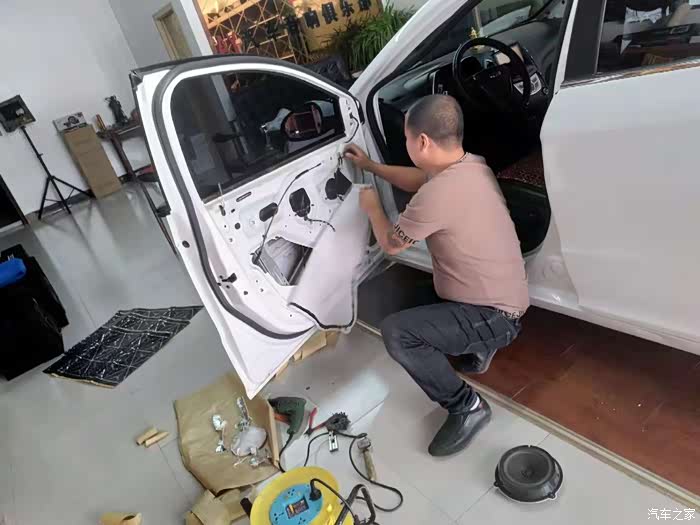

第二层止震板安装好之后,就开始安装新喇叭,这是已经安装好的新喇叭。

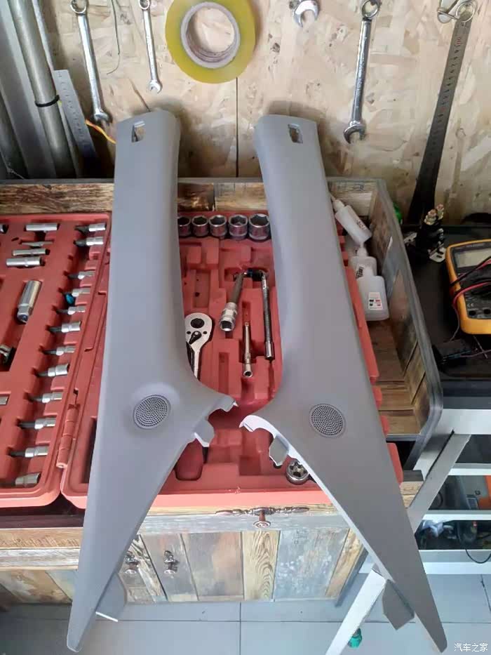

接下来装高音头,原车虽然预留了高音头的位置及音孔。但是安装这套喇叭,不能用
。。还得上钻头伺候,开孔。
。。还得上钻头伺候,开孔。
钻在它身,疼在我心

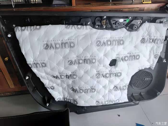

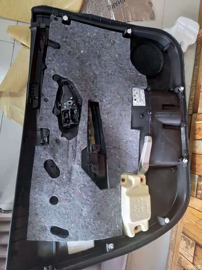

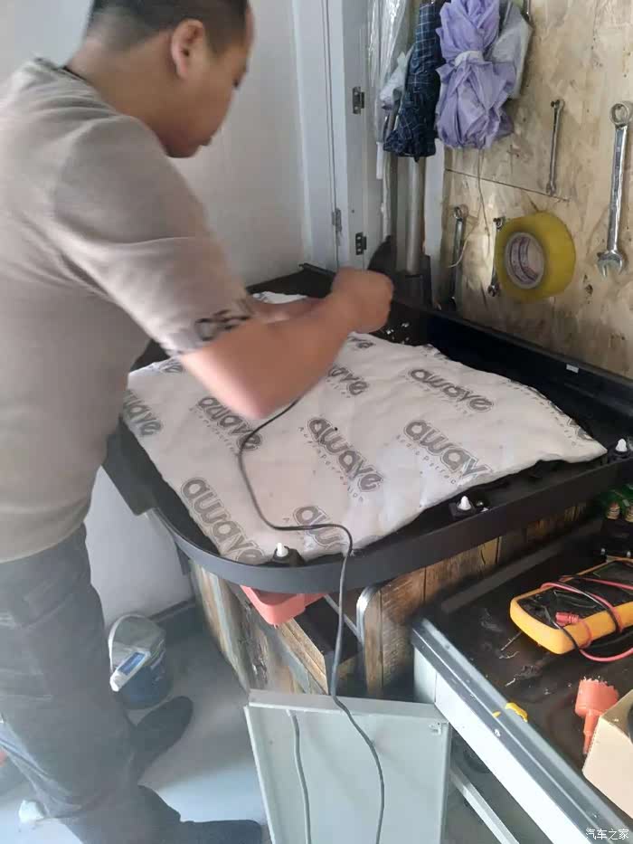

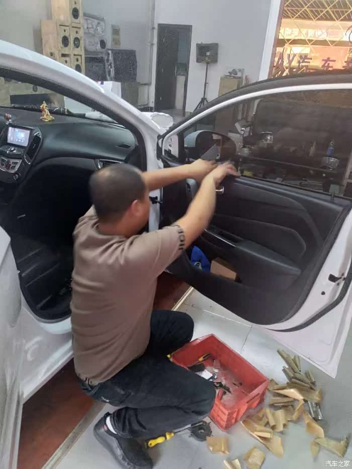

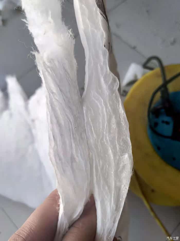

这是在贴新的隔音棉,塑料门板的内侧,也是是三层隔音的第三层。
新旧隔音棉比较了下,原车的丝毫不逊色,甚至可能都比新的好,又一个肉包饭。
张贴好的新隔音棉,,,其实不太建议替换原车的隔音棉,真的不建议!

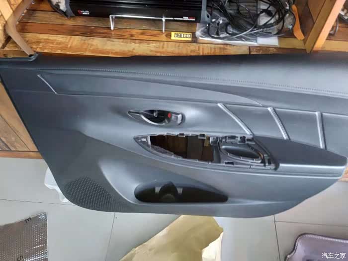

趁师傅忙碌,我在店内溜达溜达,能看出来这是什么车的门板嘛?
来,先看看内侧的隔音棉, 令人作呕的黑心棉。。。 这是一台日系车
老板做工利索,这会是在连接音频线束。
音频线链接好之后,老板用相位仪侧了下,没问题,完美! 这是最后结尾,打扫车内卫生。

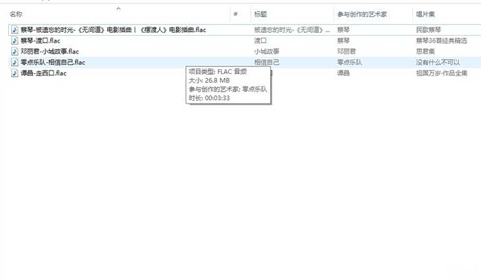

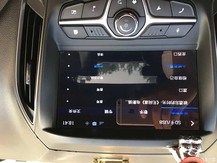

网络上找寻的FLAC格式,无损格式,最大程度的保留音乐细节。
FLAC格式,八寸大屏完美读取。

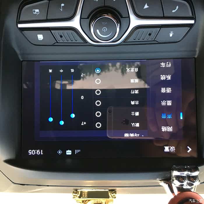

个人认为,这是最为好听的均衡器调节。 当然,这是大屏未破解的,破解之后,可以进行更为详细的调节。
我平时比较喜欢听一些流行类的音乐,原车八寸车机的功放一般,声音也比较小,在均衡器中,将高中低三个都调至高位,除了声音会增大以外, 层次感和立体感也有凸显出来。当然,这也有硬件高音头的作用。
