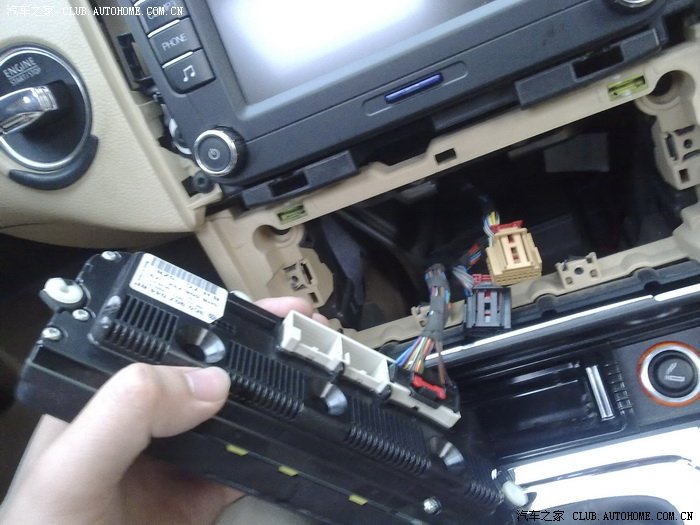

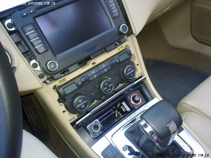

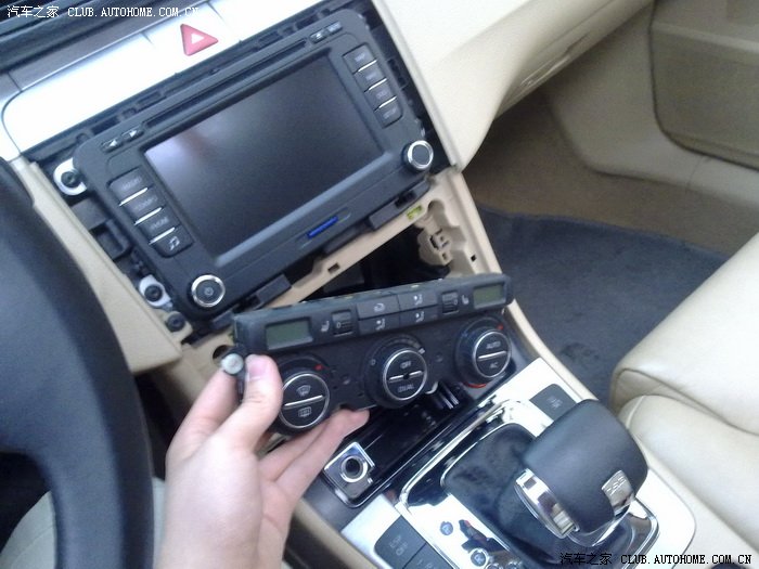

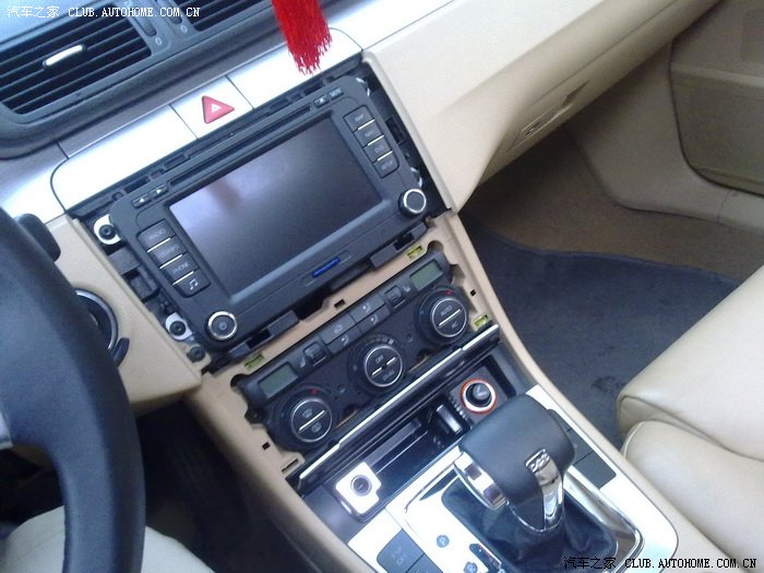

将老款的空调控制面板换成新款(海外10款就改款了)
自己动手~!

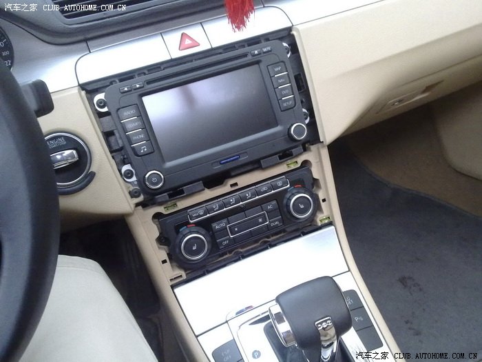

自己动手安装完以后,刚高兴了没多久,郁闷也就来了......空调的AC灯竟然不亮,也就是说无法启动空气压缩机进行制冷....这下把我郁闷坏了....于是我忍受着高温坚持了几天到4S去搞
4S一开始怎么都弄不好,设备根本无法识别这个设备,这可把我急坏了....,这么热的天气岂能没有空调?
尝试了好多方法都不行,最后实在没辙了,启用了CC的引导系统,一打开系统便开始识别空调设备,在空调功能引导里面,压缩机开始工作,终于有凉风从出风口吹出....此时此刻....原来这也是一种幸福.......,做完了引导空调总算可以正常运转了,牢骚先发到这,下面继续上图~!

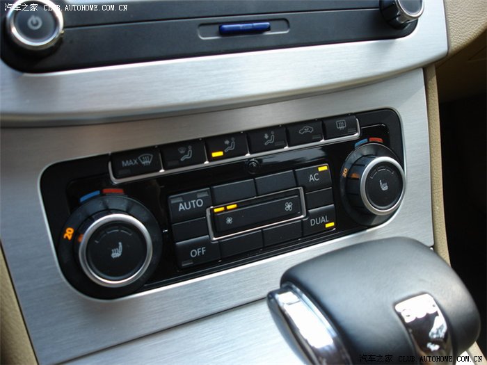

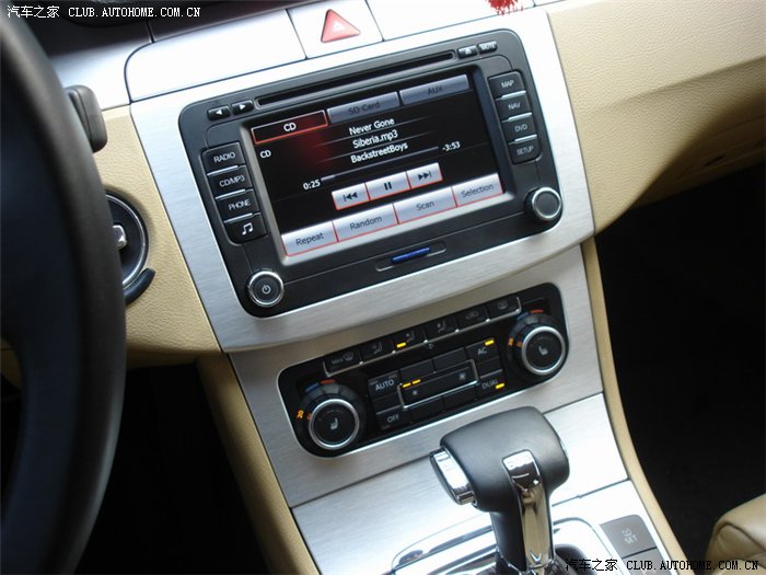

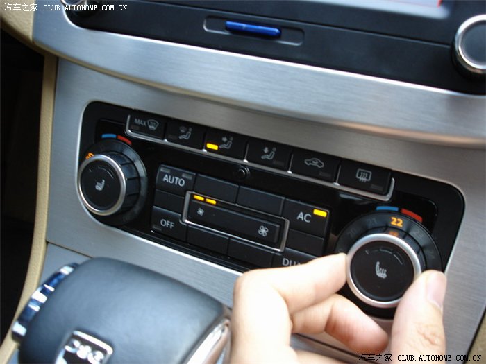

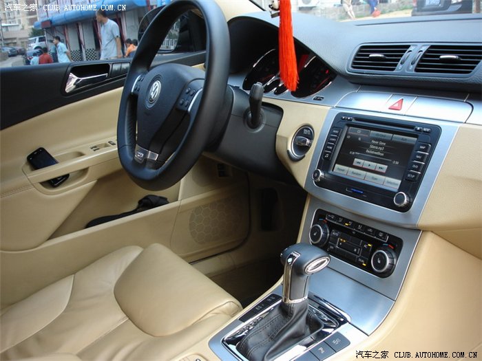

新款空调的外观效果很不错,感觉对内饰的科技感提升很有帮助(AC灯终于亮了)

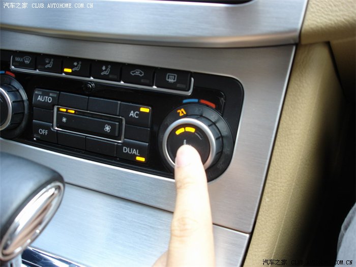

空调温度显示不是在之前的小电子屏幕上了,而只是一个指示灯,这个退步了....批评一下
电加热功能改成了按键式,变成了3个档位,操作以前比之前更容易,看起来更清晰,赞一下哈~

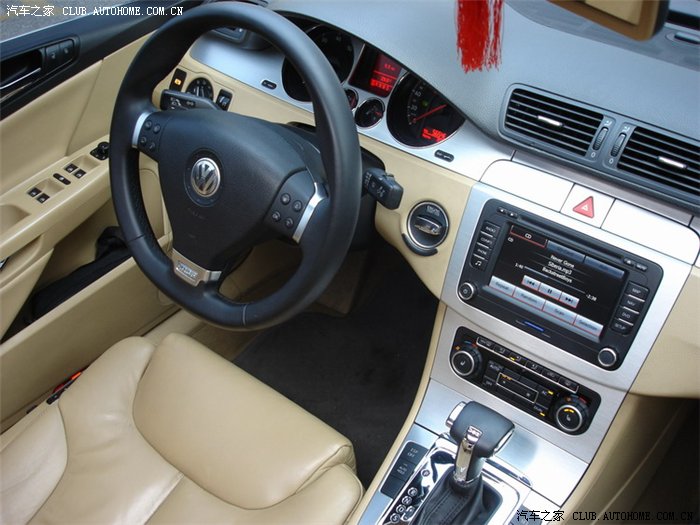

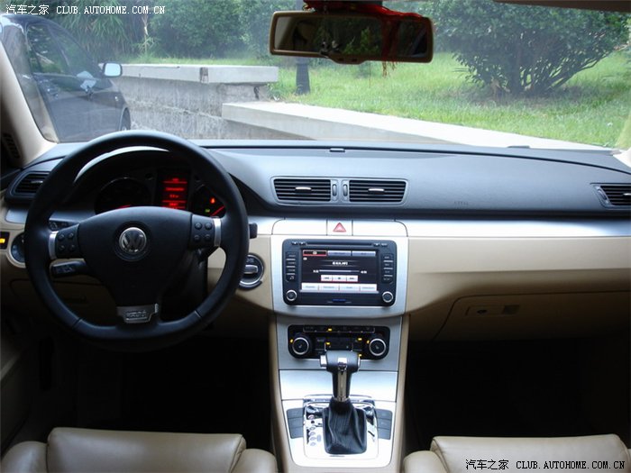

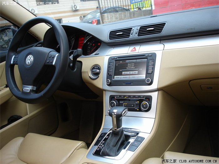

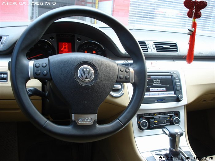

下面来些内装饰整体效果,内饰也更换了很多部件,像拉丝铝,R36方向盘,VDO导航等
