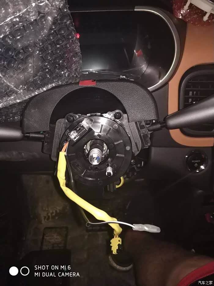

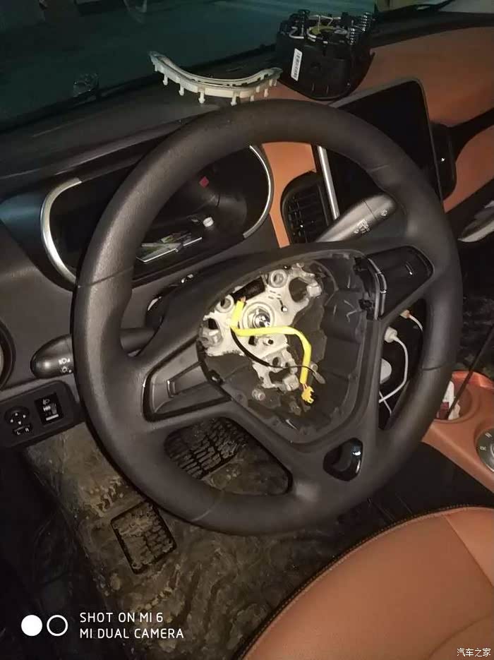

EQ1中配的控制都在那个屏幕上面,使用起来很不方便。所以为了能够让老婆安全行驶,所以一直想要加装多功能方向盘。在这里要感谢下淘宝店芜湖广域祥奇瑞配件老板和老板娘的技术支持,主要是拆安全气囊太麻烦。在淘宝店芜湖广域祥奇瑞配件店购买了EQ1的多功能按键及游丝,因为老板娘反馈游丝可能需要更换,本着可以多买不能少买的原则购买了,提示下,EQ1的安全气囊是3个插孔,分别是369点的位置。6点位置的孔是封闭的,要打开就一定要插开那个孔!推荐插进去的工具使用内6角。拆解安全气囊后,连接多功能按键无反应,拆除方向盘后对比游丝发现,少控制线。这根线目前市面还没得卖。所以各位暂时也就别动加装多功能按键的想法了。

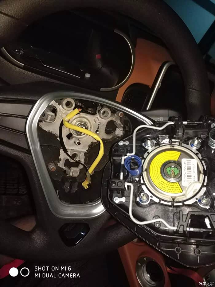

拆安全气囊。卡扣位于3、6、9点的位置。6点的孔是封闭的。

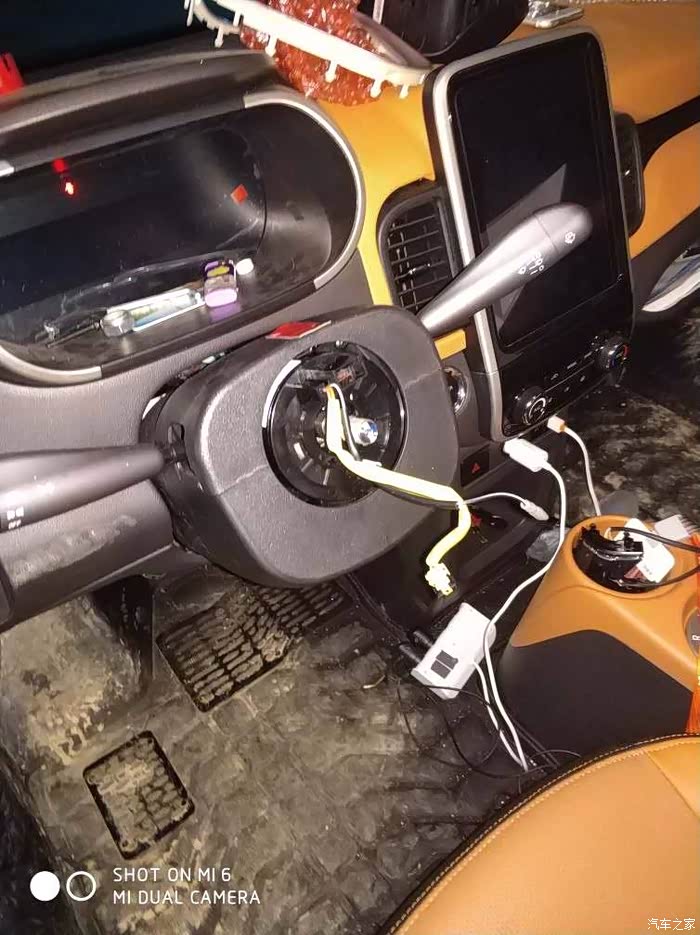

拆开后的样子

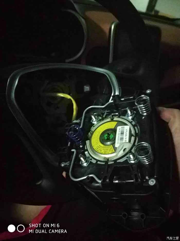

拆掉镀铬装饰片,准备装多功能按键

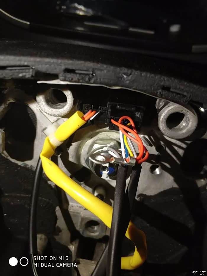

测试多功能按键,无反应。准备拆方向盘换游丝。

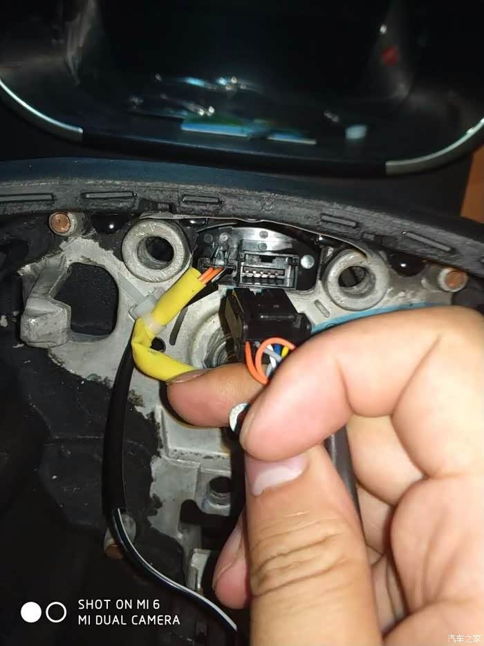

提示橙色的线是需要在方向盘上进行搭铁的,但是配件缺少螺丝。方向盘商有预留孔位。
拆除方向盘。要划线为安装时候的同步做准备。我是用的3M胶在方向盘和前盖上做了标记,方便安装时候对位置。
拆除饰盖。
拆下游丝进行对比,左侧原车右侧新买。。。换上去也没用,少线。
