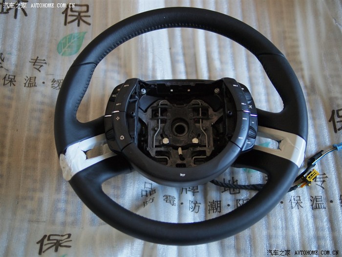

很长时间没有发帖子,也没有继续改装我的车了,关注改装的朋友可以看看我之前的改装作业。最近试驾了大C4毕加索之后,第一次见到了C4系列车型上的换挡拨片,于是我又一次开始蠢蠢欲动。万能的淘宝让我找到了唯一的一套大C4毕加索方向盘,于是果断的出手拿下了,其实我要的就是那一对拨片!废话少说,开始上作业。

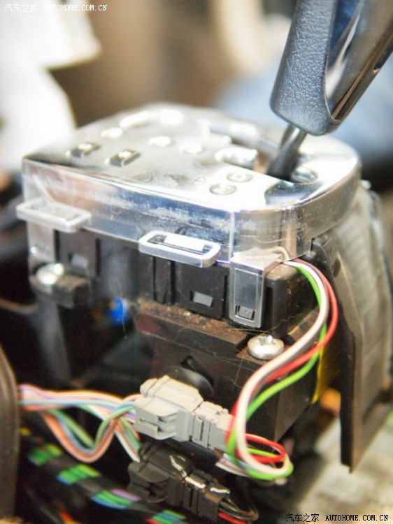

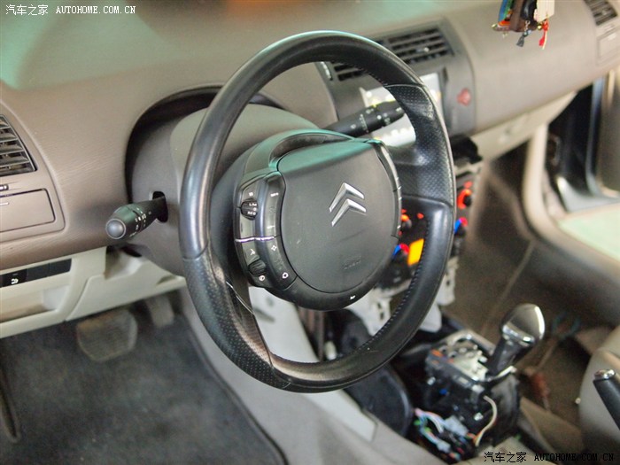

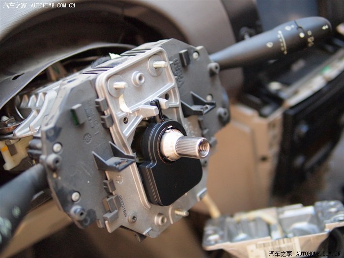

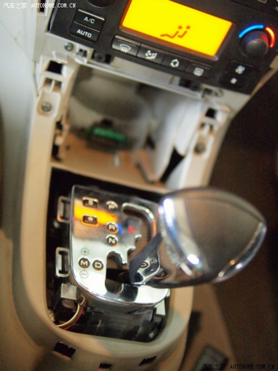

开拆,需要拆下挡杆附近的塑料件和方向盘中心的安全气囊,以及方向盘后部的上下两半护罩。

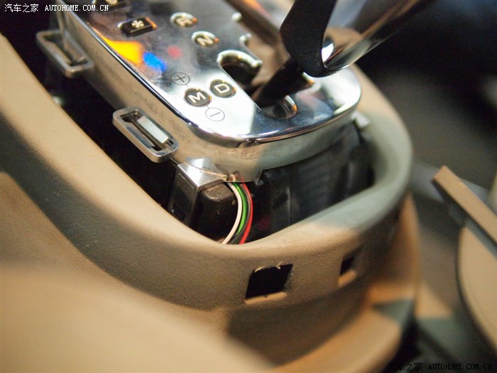

拆开的档杆

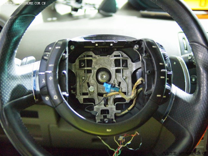

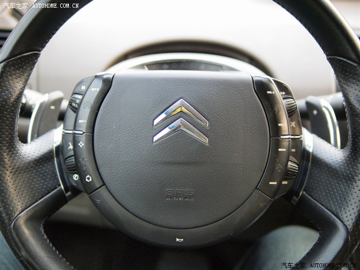

拆掉气囊的中央集控式方向盘,注意拆气囊要断电。这是必须的安全步骤,方向盘下部有个孔,用工具用力向里顶,气囊所有的卡口就脱开了,可以把气囊拆下。

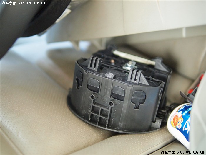

拆下的气囊,必须这样放置,安全要求。
一开始一位是这四根线控制加减档,后来测试才知道,这是S和雪地模式的控制线
真正的控制线是下面的那一组黑色接口,一共六根线,其中有两根黑色的定义刹车开关,与换挡无关。其余四根线,绿色、红色、黑色、白色定义M档和加减档。

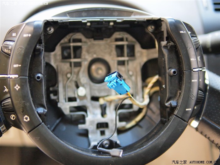

原车方向盘拿掉后,可以看到我们的方向盘预留了换挡拨片安装的位置。左右两侧各用两个T20螺丝固定换挡拨片
连接好拨片的线路,然后把方向盘安装回去,经过一天的努力,完工!

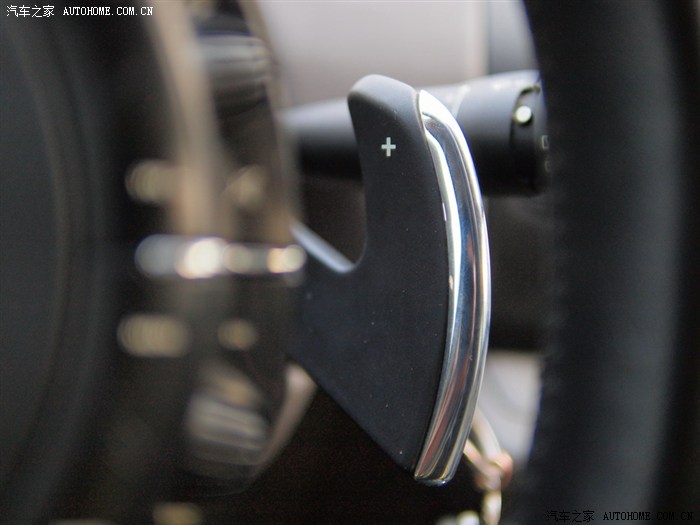

以下是应大家要求发几张安装完毕的照片。
正面

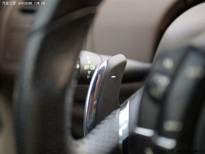

加档拨片

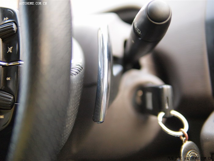

减档拨片
侧视图,拨片的位置
