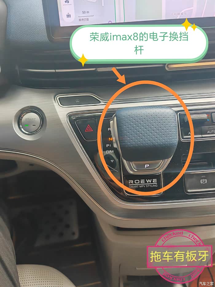

荣威imax8的电子换挡杆
        首先和大家说明的是荣威imax8这款车子是采用电子换挡的方式是由车里的电子芯片作为档位切换的方式。因此,要实现档位的正常切换则必须要将车辆启动通电才可以实现。

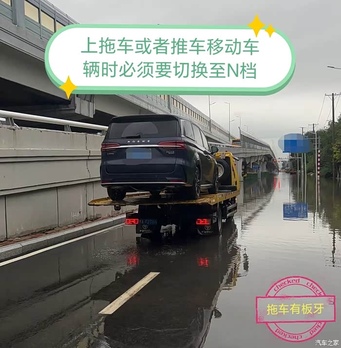

上拖车或者移动车辆时,必须要切换至N档
        那么在特殊场景下,例如:车辆没油了(这个是新车友们提车时发生最多的情况)、电池电压不足、被雨水淹没等等情况导致车辆无法启动,需要借助外力移动车辆时,则必须要切换至N档(空挡)才可移动车辆。

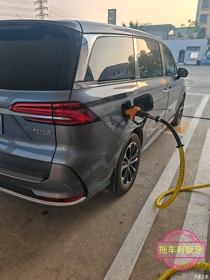

开到没油了,发动机无法启动
推到油站或者拖车拉到油站

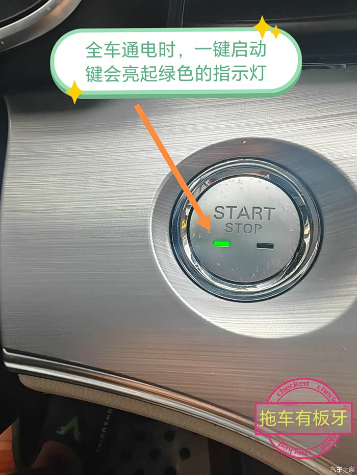

ahl_酷1、首先不踩刹车,连续快速按两次一键启动键。此时车辆的仪表盘亮起,同时启动键亮绿色指示灯。这时整辆imax8都是处于通电状态下,就可以使用车内的电子设备功能了。

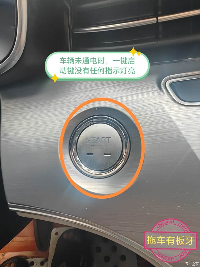

车辆未通电时,一键启动键是不亮任何指示灯的

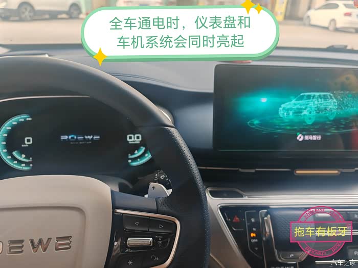

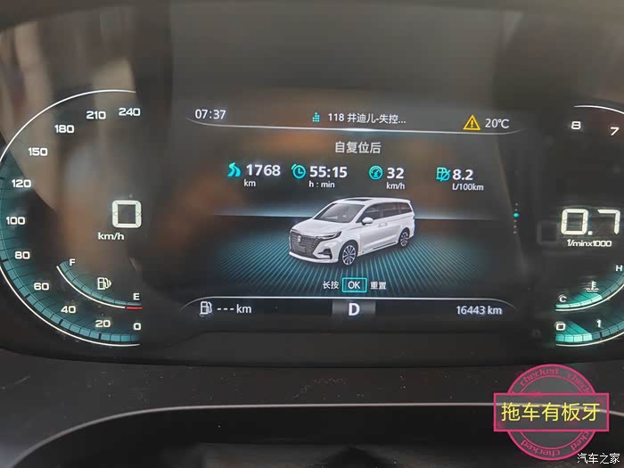

全车通电时,仪表盘和车机系统同时亮起
仪表盘和车机系统同时亮起时,表示已经整车通电
车辆通电时,仪表盘会显示各项数据
整车通电后,一键启动键会亮起绿色指示灯

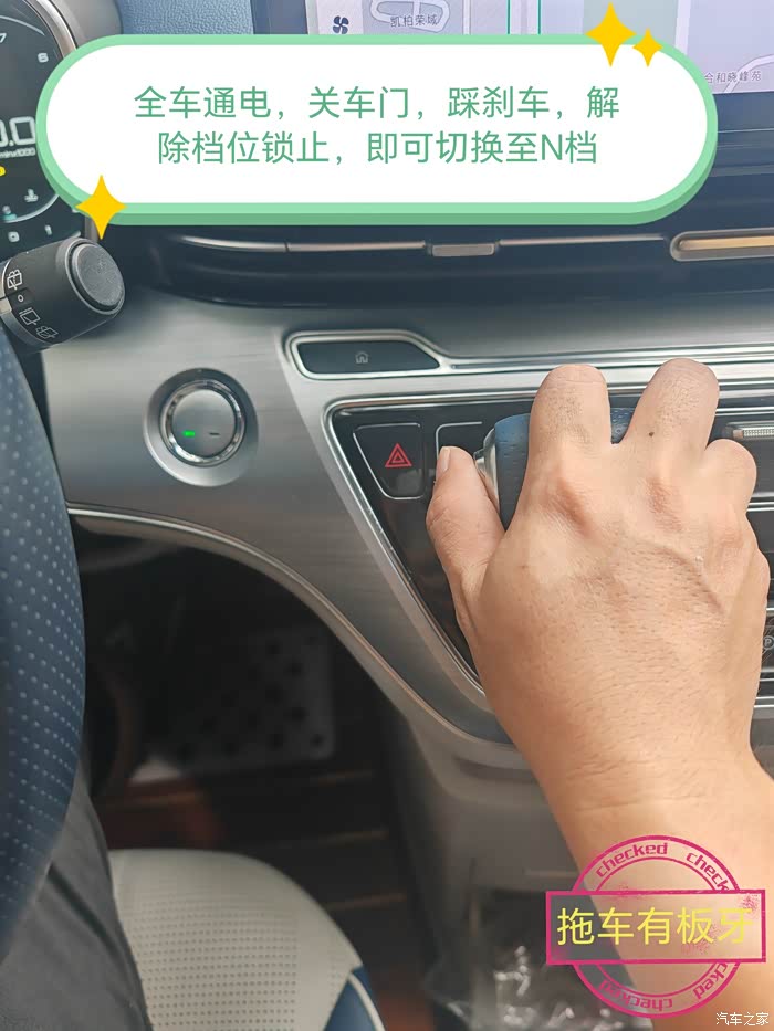

ahl_酷2、驾驶员必须处于车内,关闭所有车门(注意!最容易疏忽大意的步骤)。
关闭车门,再进行档位切换档位

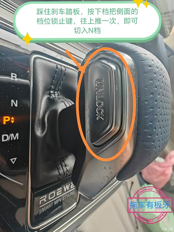

ahl_酷3、踩住刹车踏板,大拇指按住档把侧面的“UNLOCK”键(档位锁止键),同时往上推动档把,将档位切换至N档,即可实现档位切换了。
按下档把侧面的档位锁止键,解除档位锁止

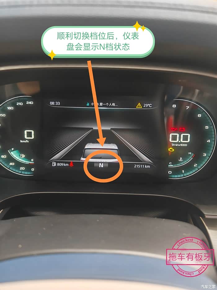

解除档位锁止同时将档把往上推一档,切入N档
正确切换档位后,仪表盘会显示当前的档位N档,此时可以对进行车辆的外力移动

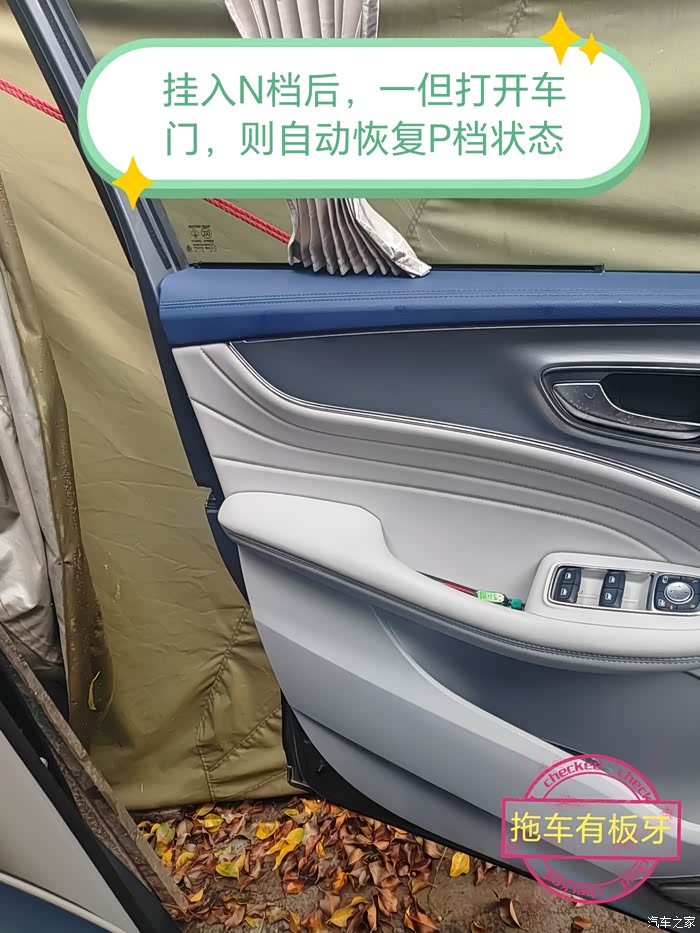

ahl_酷4、切换档位后,驾驶人员不得打开车门,离开车辆,否则立刻恢复P档状态。正确的做法是,等车辆移动到固定的位置后,熄灭电源,再离开车辆。
挂入N档后,打开车门,立刻恢复P档状态
仪表盘会提示车门已打开,档位恢复到了P档。此时不可强行移动车辆

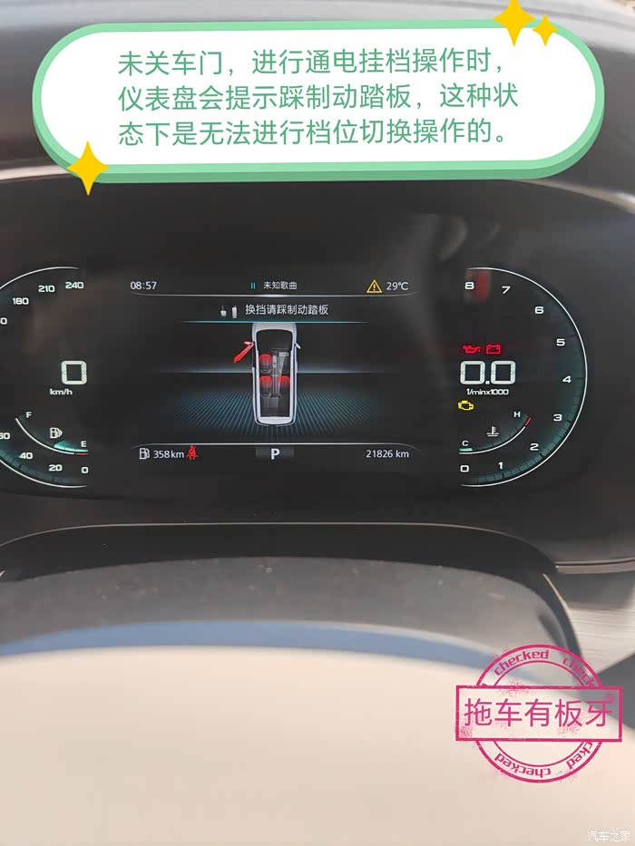

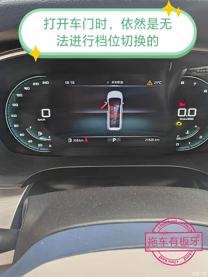

      😎😎😎 注意!注意!注意!重点解释。如果没有关闭车门,而采取上述步骤的话,是无法进行档位切换的。当你进行挂档的时候,仪表盘会提示“换档请踩制动踏板”。因此导致好多车友说通电了也挂不到档位,无法移动车辆。原因就是在于没关闭车门啊!
车辆检测到车门未关闭时,是无法进行档位切换操作的
