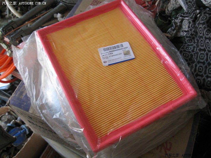

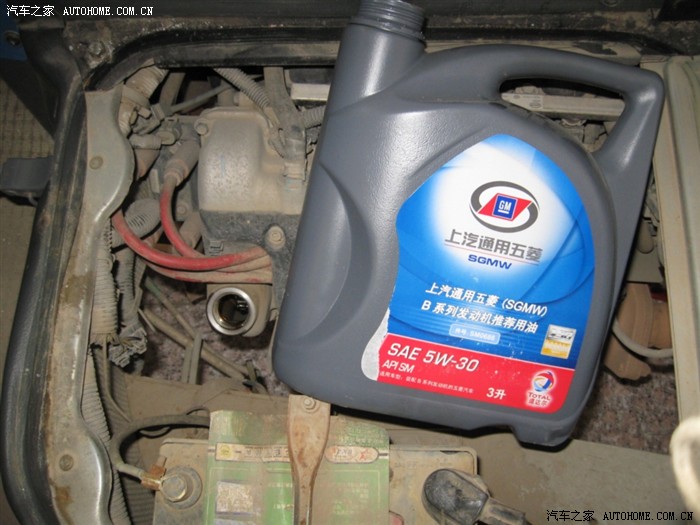

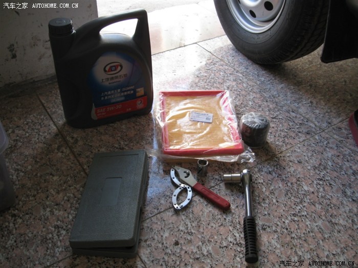

   虽然买的是二手车,不过也还是十分的疼爱它的,买来算算也有一万三千多公里了,从一回来的那天就换了一次,是在广西五菱配件专卖店网购的,呵呵,习惯了网购,没办法,过了5000公里后第二次,就在同学的修理点里保养的,换的是红壳,后来结果发贴询问,觉得还是用原厂的好,所以这次就又换了原厂的专用机油,一共买了140元(一瓶机油,两个空滤,一个机油滤),好了,今天下午有空,动手啦

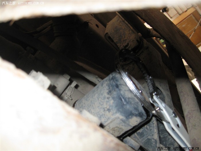

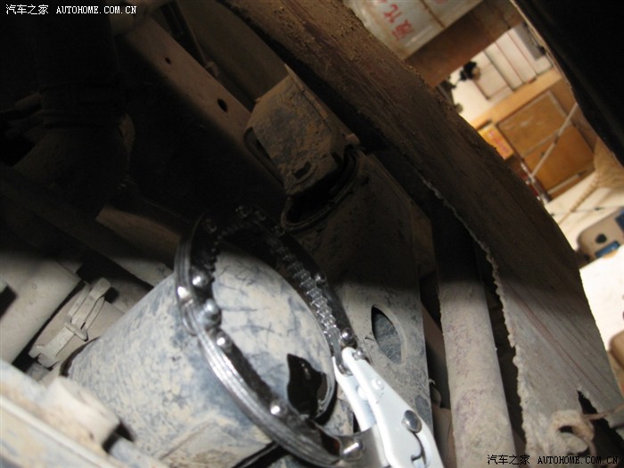

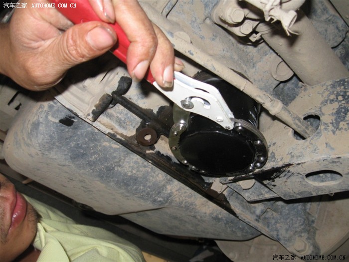

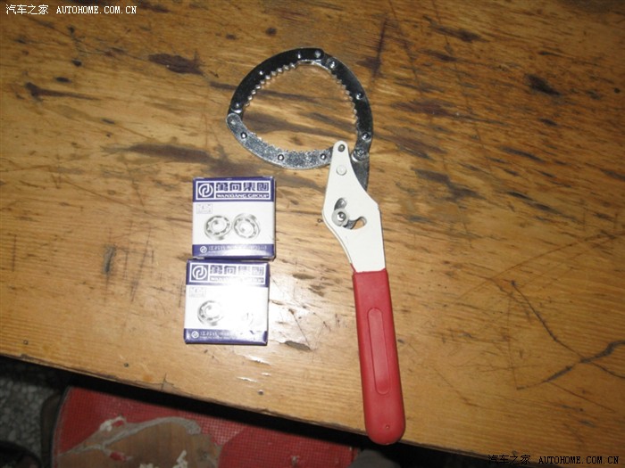

   由于以前的机油滤扳手忘记丢在修理店了,就又新买了一个
图片已删除

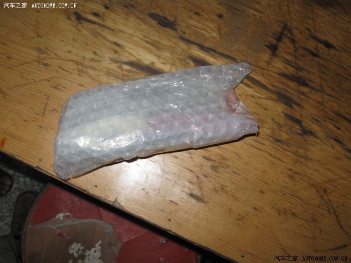

这个轴承是准备在空调皮带轮那里用的
NND,上次买了两个假的进口的。下面是必备的背垫
一套家伙

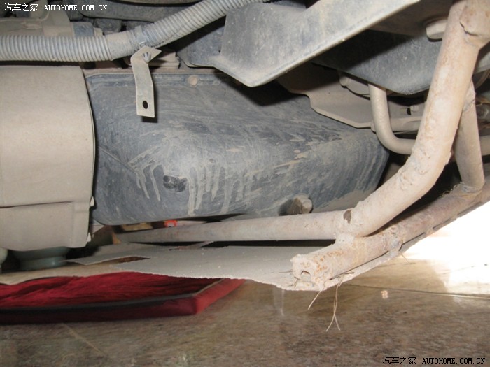

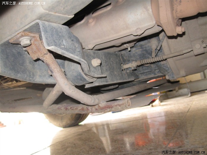

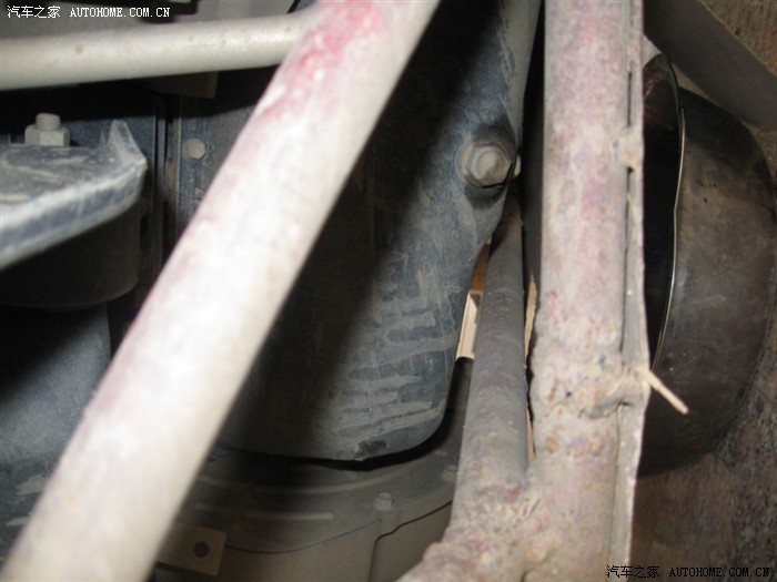

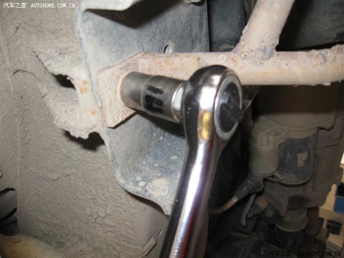

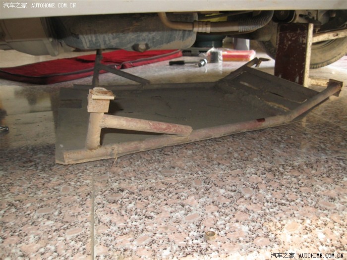

底盘铁护甲,
我的铁护甲,作业在第二季里、、、、、http://club.autohome.com.cn/bbs/thread-c-776-10697498-1.html   五菱改装第二季:改装发动机铁护板

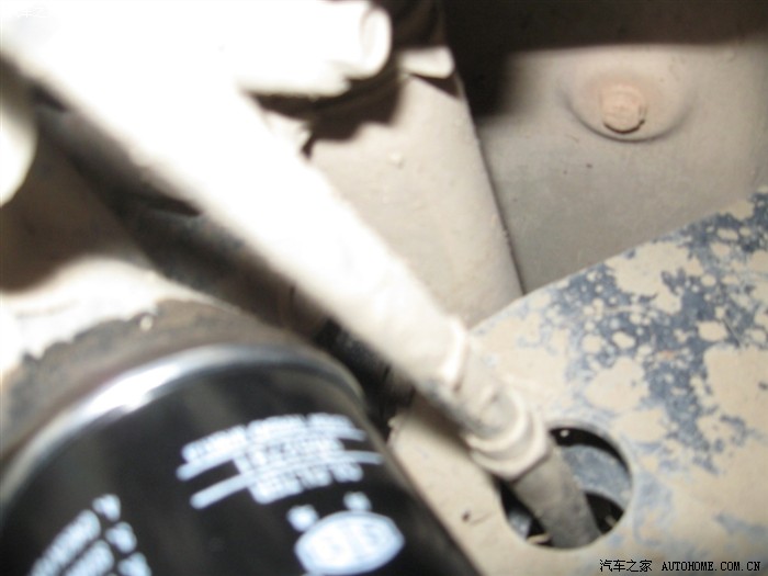

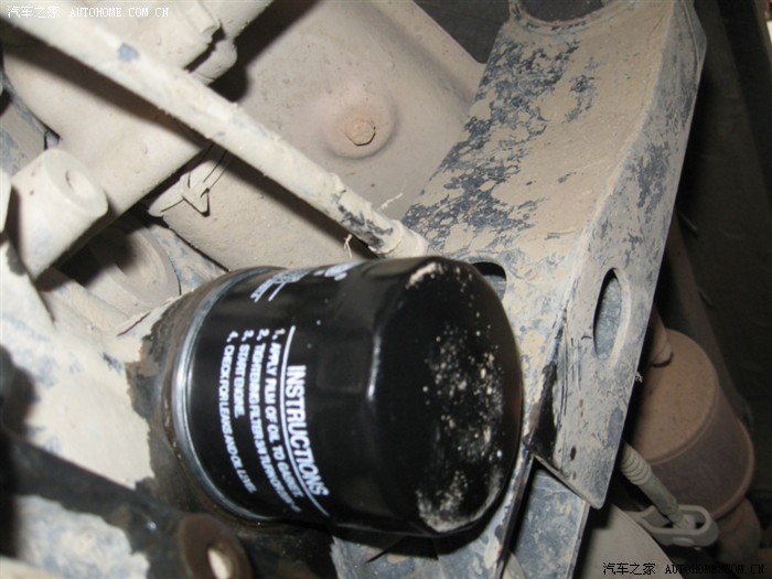

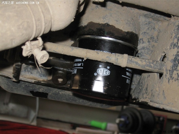

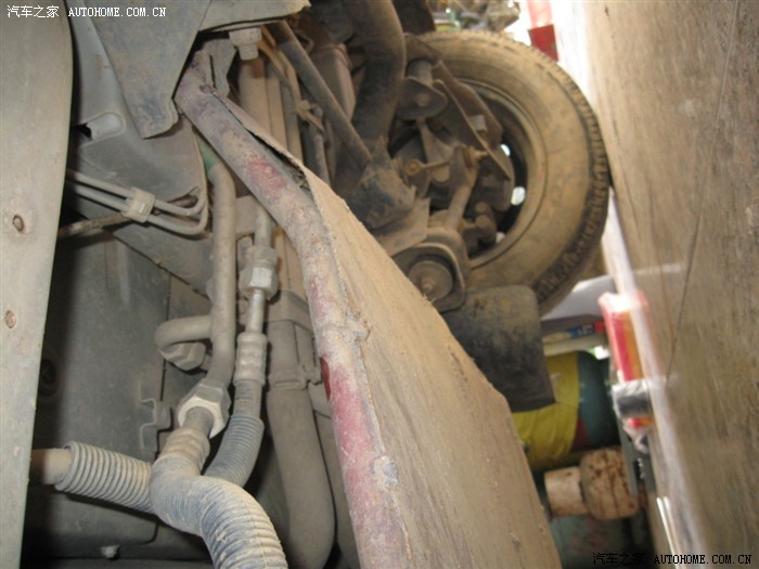

这是预留机油滤口,方便拆卸。

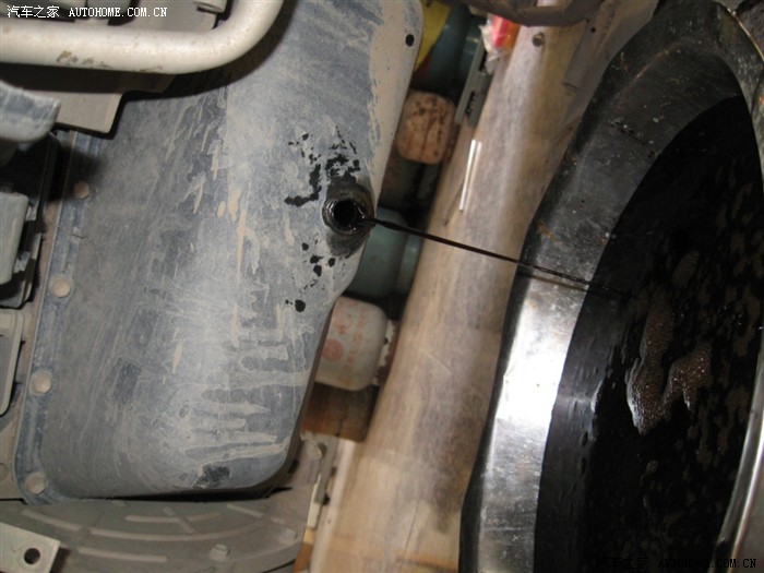

这就杯具了,当时忘了没有开油底壳的口子了害的我还要拆

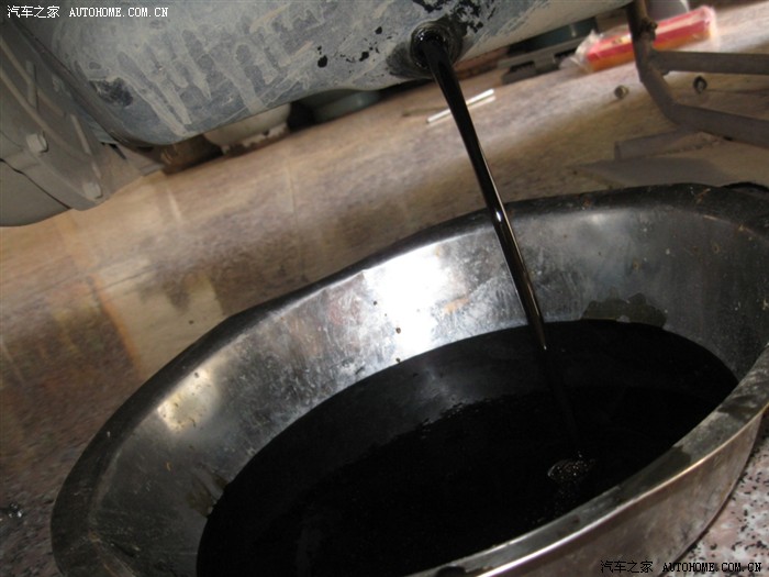

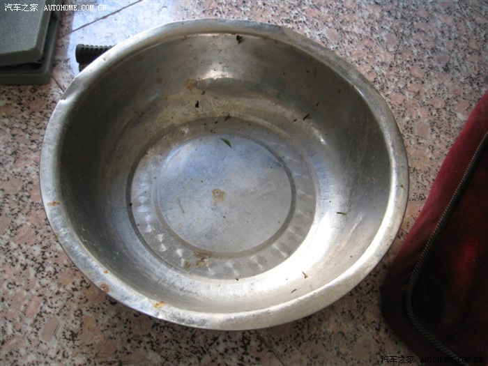

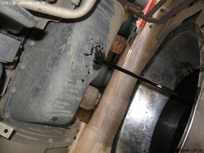

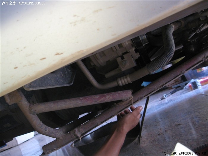

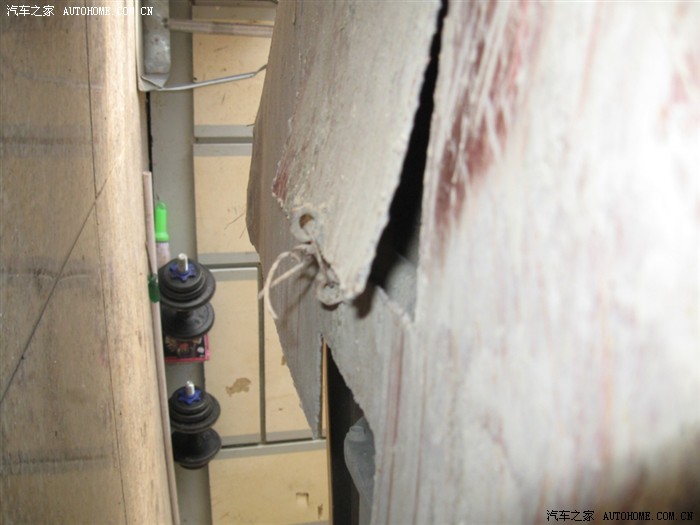

准备一个接油的盆

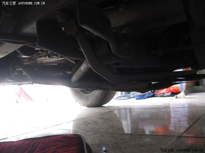

我的铁护甲啊,有了它,神马路况都不怕啦哦耶、、、、、、、

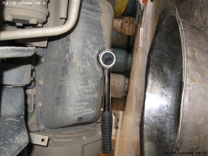

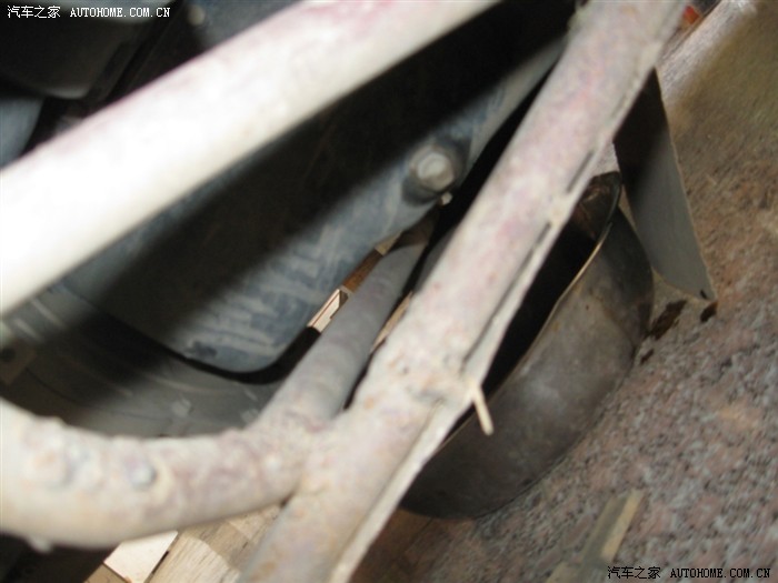

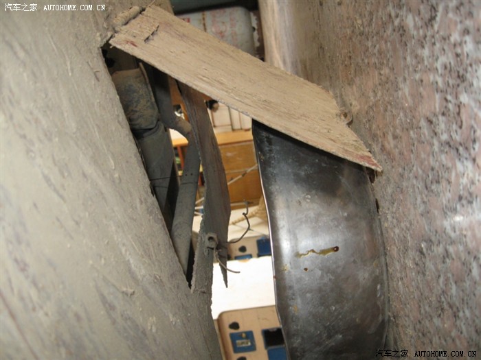

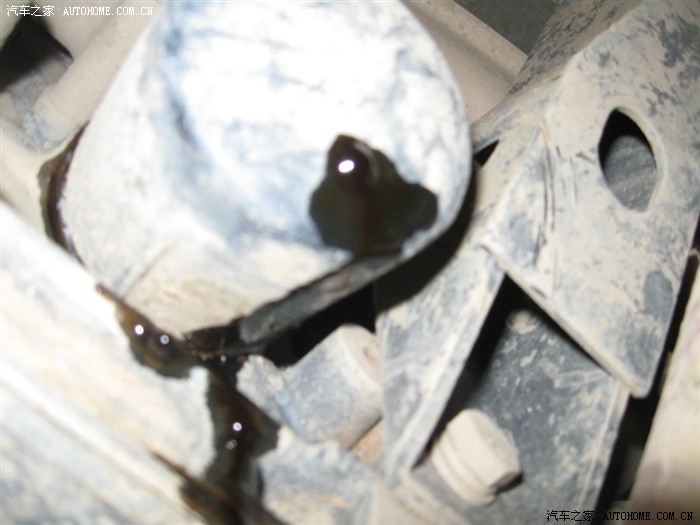

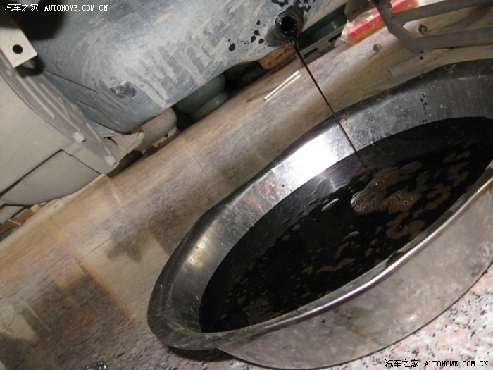

开始放油了,注意这就是传说中的油底壳呦、、、

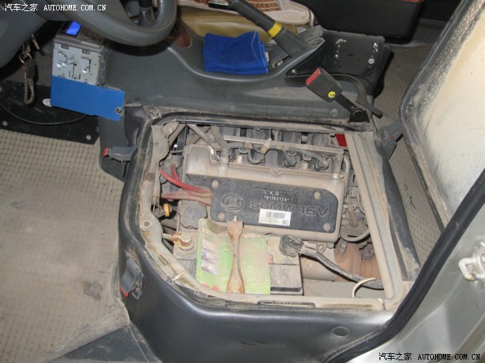

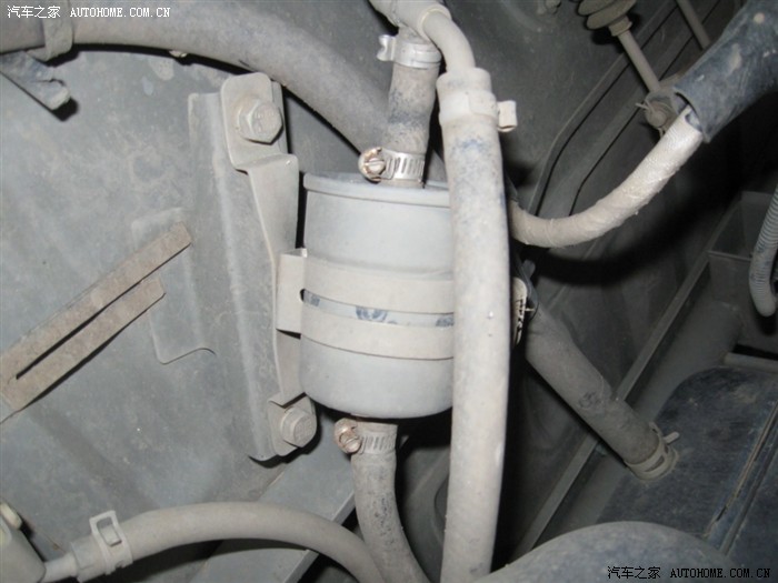

有认得上面的那个是神马玩意吗、、、、、呵呵,就是汽油滤啦

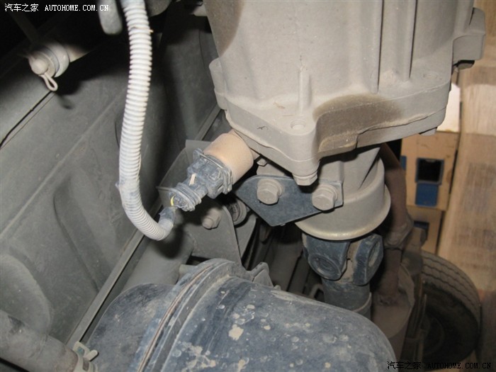

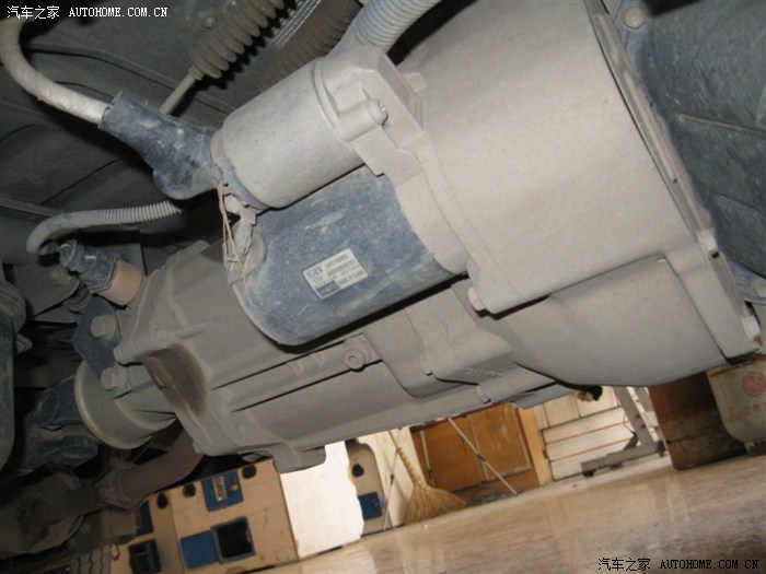

转速感应器了、、、、、、、

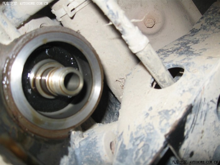

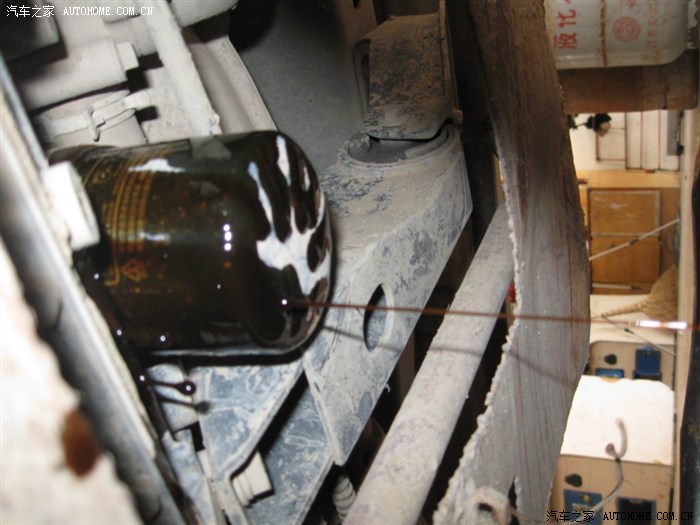

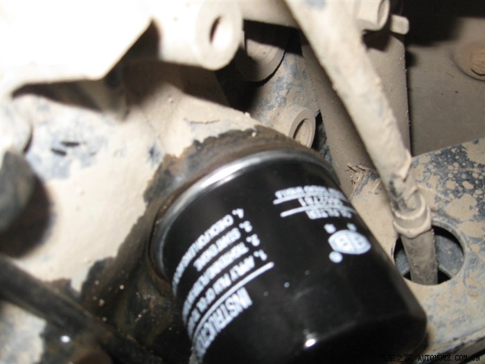

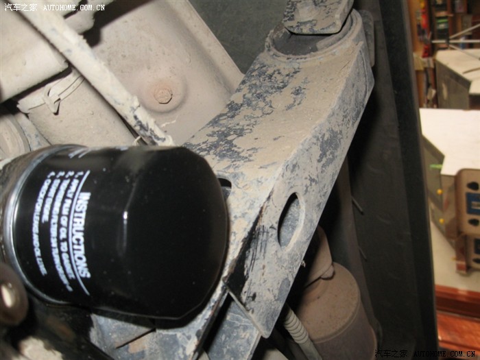

哇,大五速也、、、、对不对、、、、、、、,下面开始清洁机油滤口

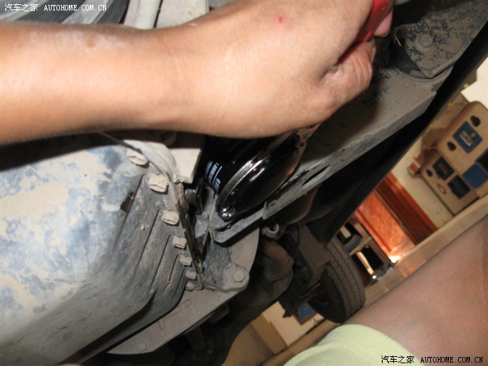

一定要擦干净,接着把机油倒满机油滤里,再上、、、、
扭紧、、、劲道不可过猛哟、、、、否则就杯具啦、

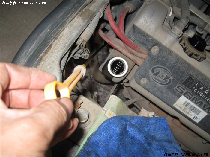

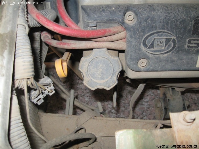

长胡子啦紧好后就开始加机油了、、、、、、、

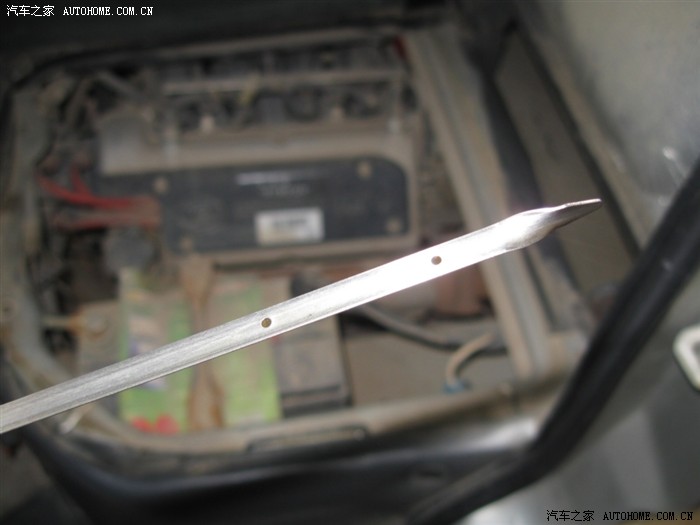

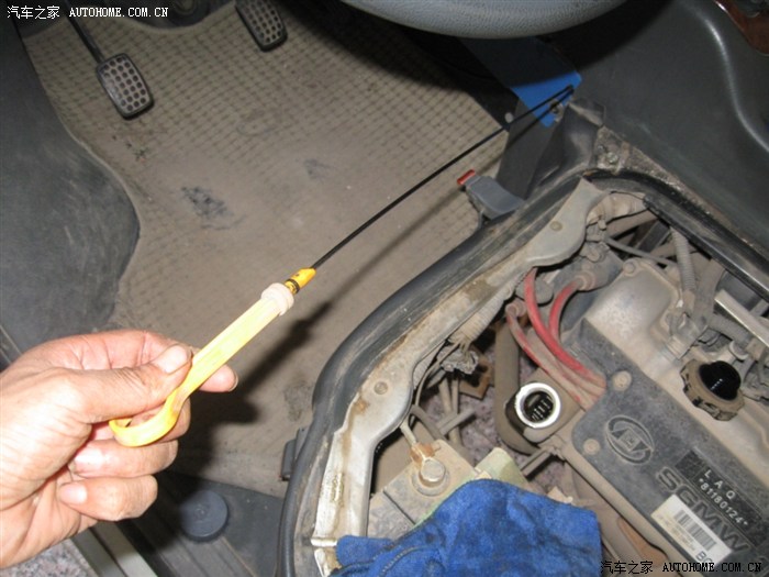

检查一下油位,刚刚好、、、、、、

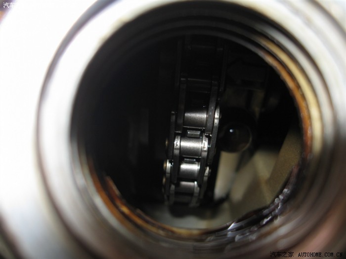

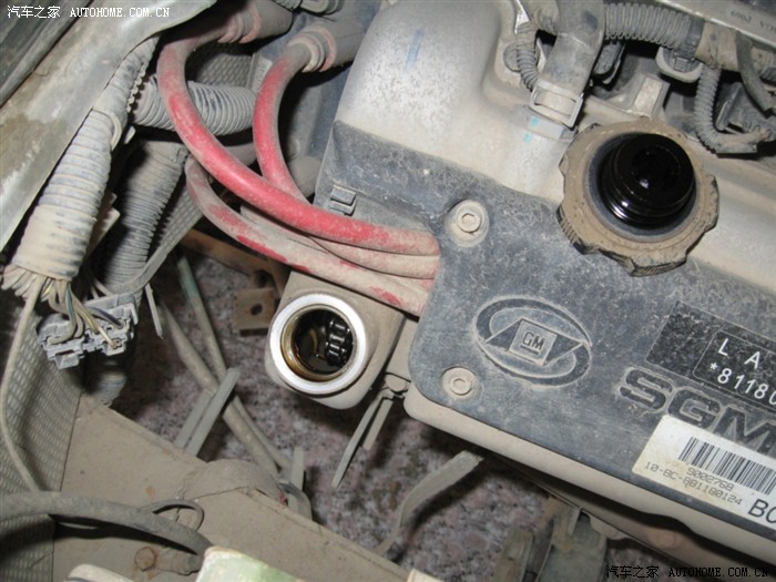

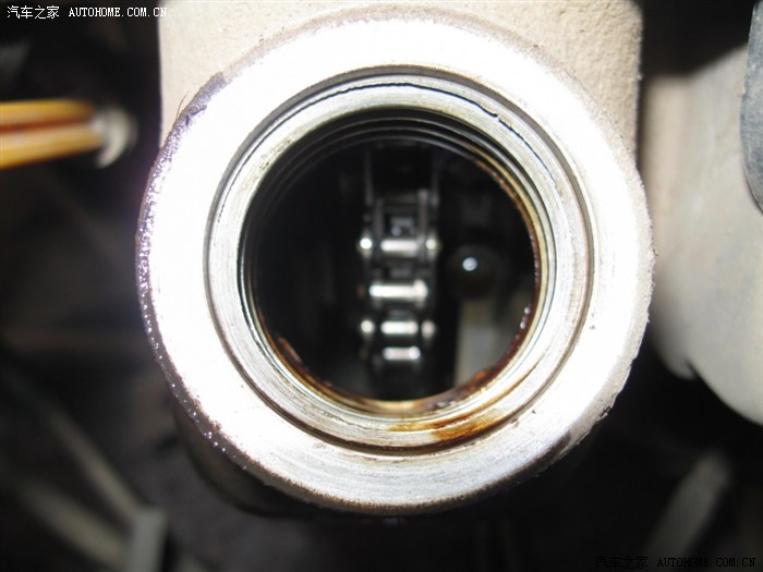

知道这是神马玩意吗、、、、、你知道的
这就是传说中的
正时链条啊、、、、、

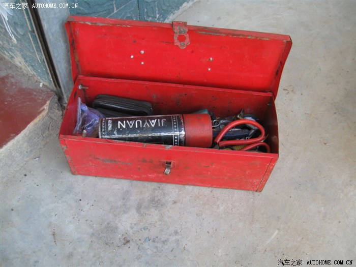

启动发动机,不漏油,OK、、、、、、、,秀一下为我立下汗马功劳的工具箱
呵呵,工具箱也是网购的哟

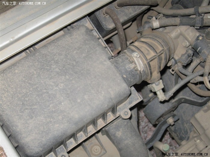

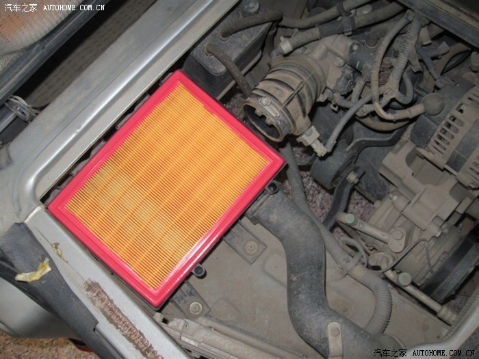

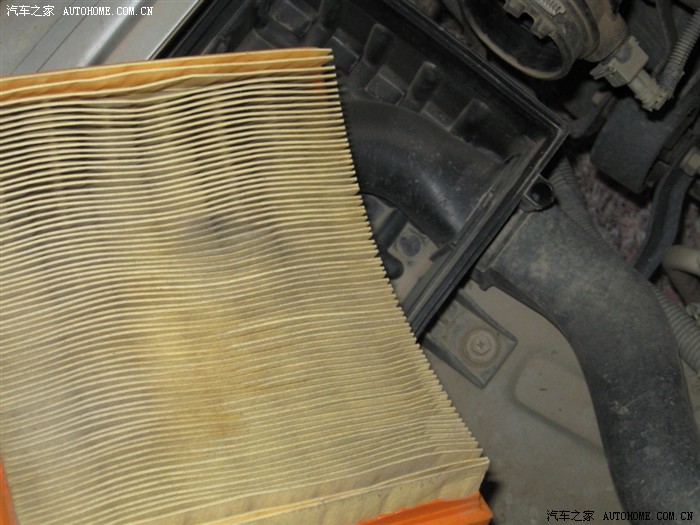

其实空滤的作业在第五季里就有了:五菱改装第五季:自己更换空滤(绝对有价值) http://club.autohome.com.cn/bbs/thread-c-776-10878714-1.html    就不重复了
记住,我是买了两个的,大概3000公里就换一个,对发动机有好处的哟;盖好,收工啦、、、不好,老婆没经过我的同意开饭了,我急,立马闪人,
