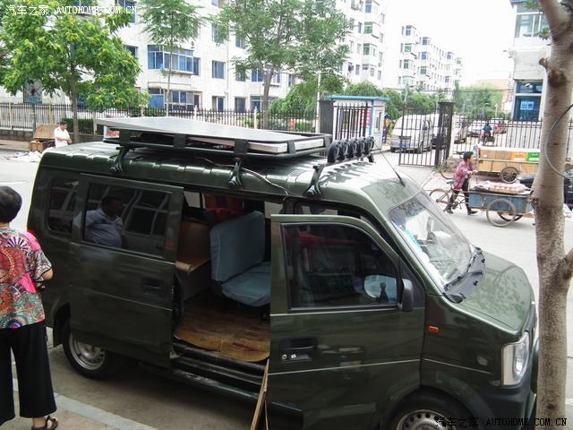

我们的车是东风小康V27L,买这个车就是相中它空间大和俊朗的外形以及相对便宜的价格,我们以前进藏和走新疆、内蒙都是开众泰5008的,那个车省油但空间小,睡觉不舒服。另外长期在外流浪几乎需要带上全部生活用品,所以2011年沈阳车展上看到这个车,就立刻拍下了。
为了适应长期旅行的生活需要,我们将车做了一些小改动。车顶安装了一块250W是太阳能电池板,车内配备一块100AH的电瓶,与原车电瓶联接,设一个转换开关,可以太阳能充电,也可以行车充电。这样基本满足了两个400瓦以下的电饭锅用电及手机、电脑等用电。两个电饭锅一个焖饭一个炖菜,行车时候就可以做饭,停车就可以吃饭了。我们还准备了一个卡式炉,用来炒菜、烙饼什么的,菜是走到哪在哪买,保证新鲜。所以一路上吃饭没有任何问题。

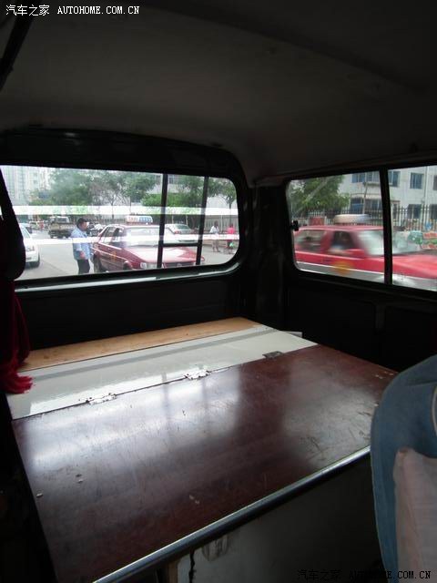

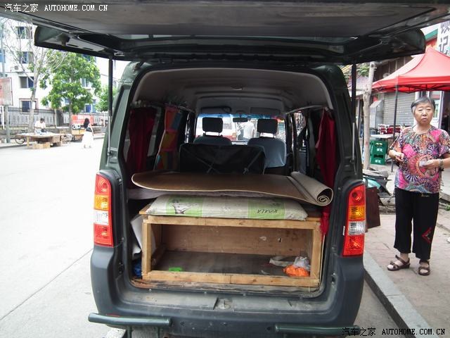

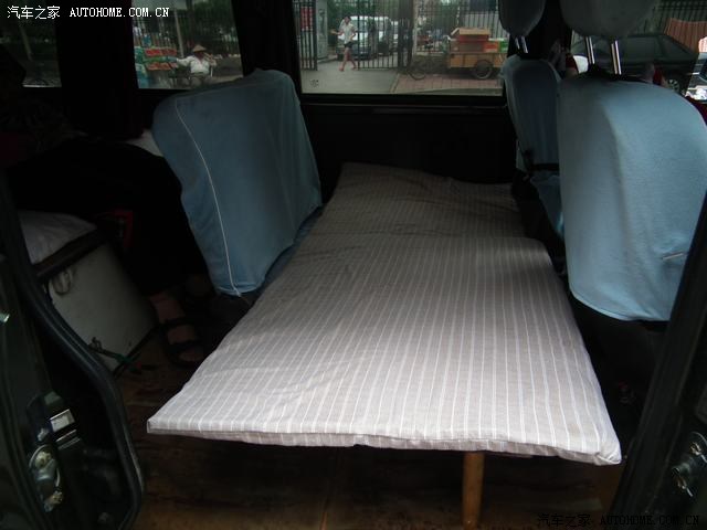

为了适应住宿,我们把车的后座拆下,打了一个木箱,两侧各留些空隙,可以放些随手的东西,并且不影响躺人。

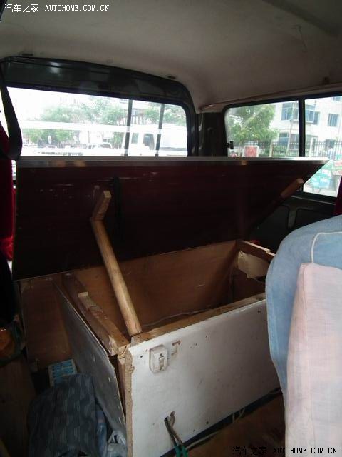

箱子分两格,前面开盖放不常用的东西。途中购物都可以收藏在这里。
后面一格放炊具,这里取用非常方便,而且上面有盖下雨天做饭不怕淋。

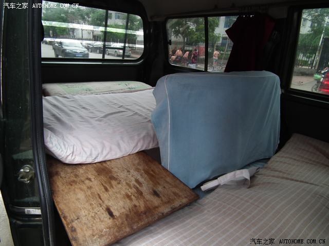

以前我们老两口旅行就把二排座往前放倒,连上板就成了一个两米多长的大床,这次西南行带了个妹妹,需要住三人。
她身高1,57米,我们就把二排座上铺个板,她横着睡。斜一些可以躺平。

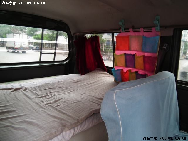

后排木箱上铺好垫子我们俩竖着睡。长一米六,我斜一点可以了,老谷不够长就连一块板伸出来,与下铺立交,就够长了。白天板子缩回去,不影响活动。
窗帘晚上是必须的,否则外面可以看电影了。车两侧挂几个小整理袋,放经常的用品,非常方便。

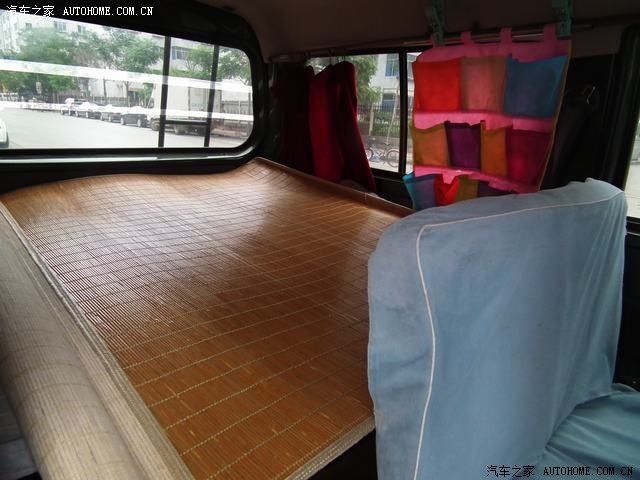

天热时候铺个凉席,挂个蚊帐,睡觉时候车窗可以开个缝,有风对流,一点不热了。
