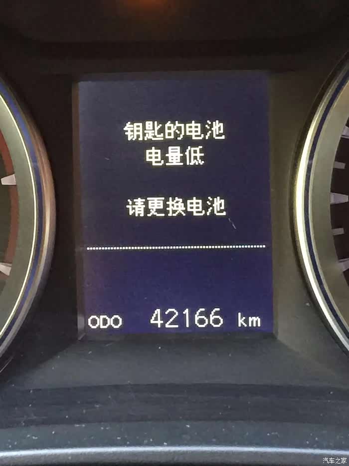

1,正好三年的车了。近来停车后屏幕出现提示,钥匙电池该换了

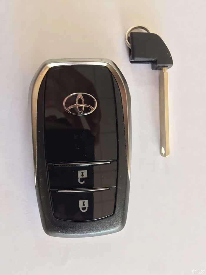

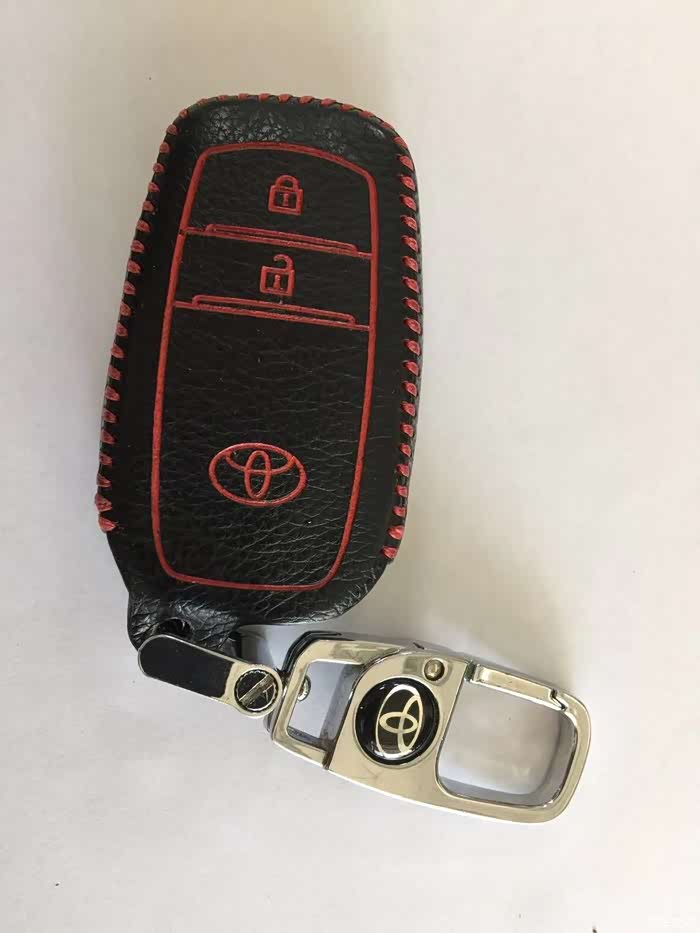

2,钥匙,加了一个皮套。
3,钥匙的真容

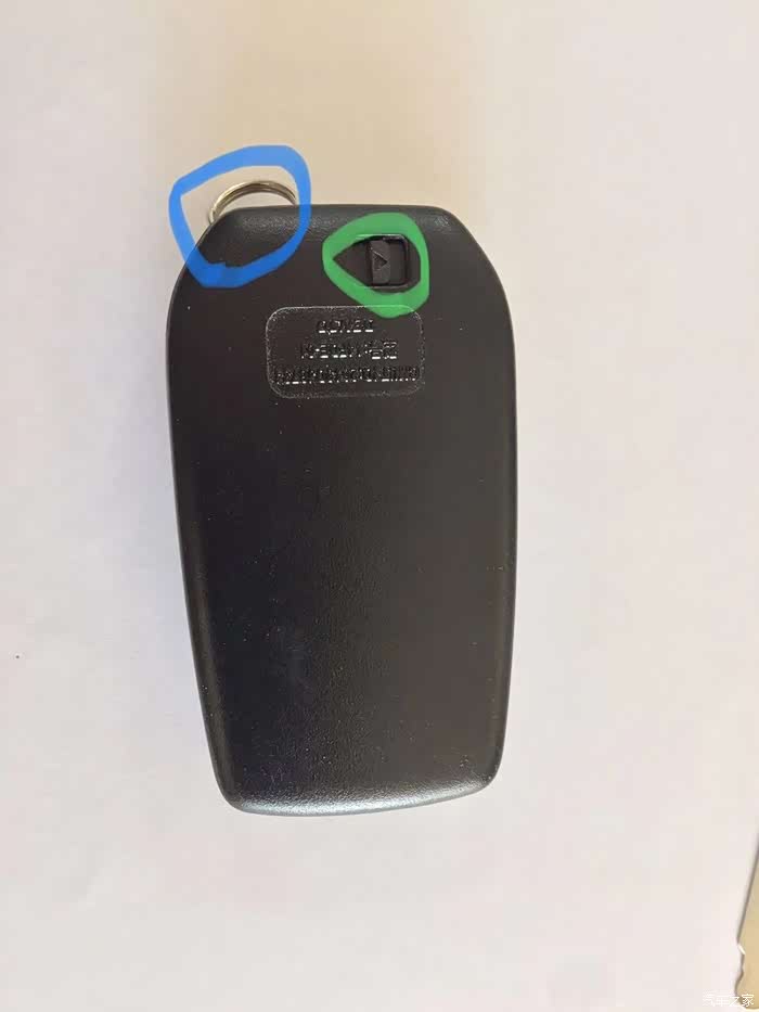

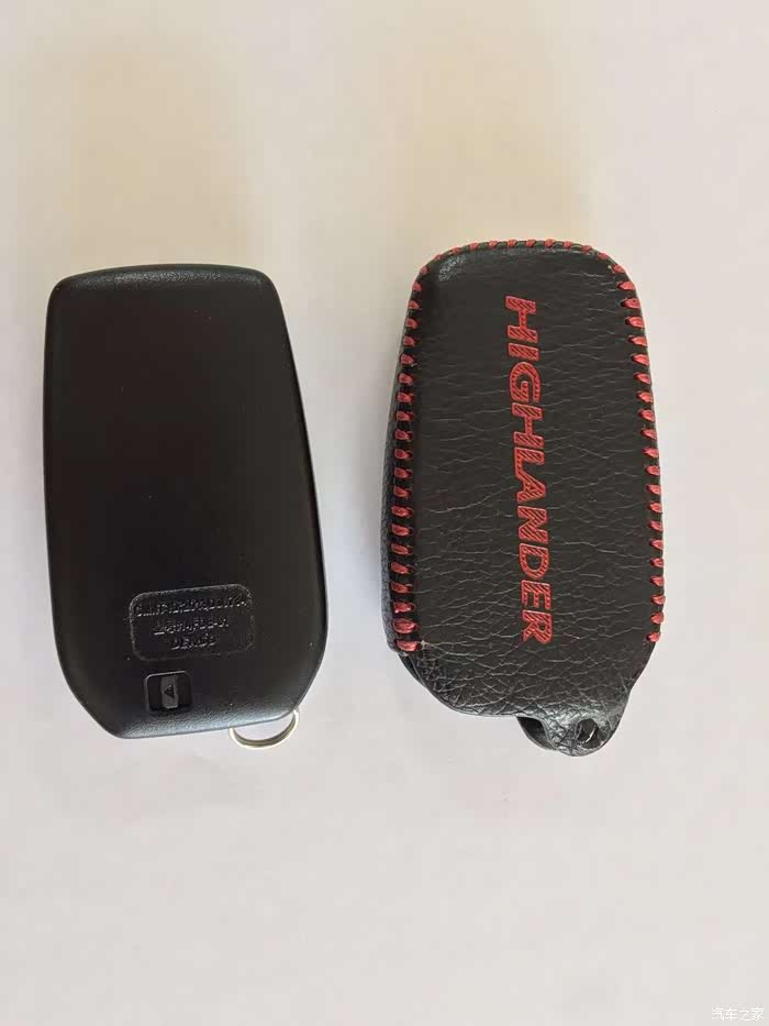

4,分离机械钥匙,绿色方向推出按住,蓝色拉环往外拉
5,分离之后的机械钥匙,话说并不知道这个机械钥匙怎么用,在哪里用都不知道。

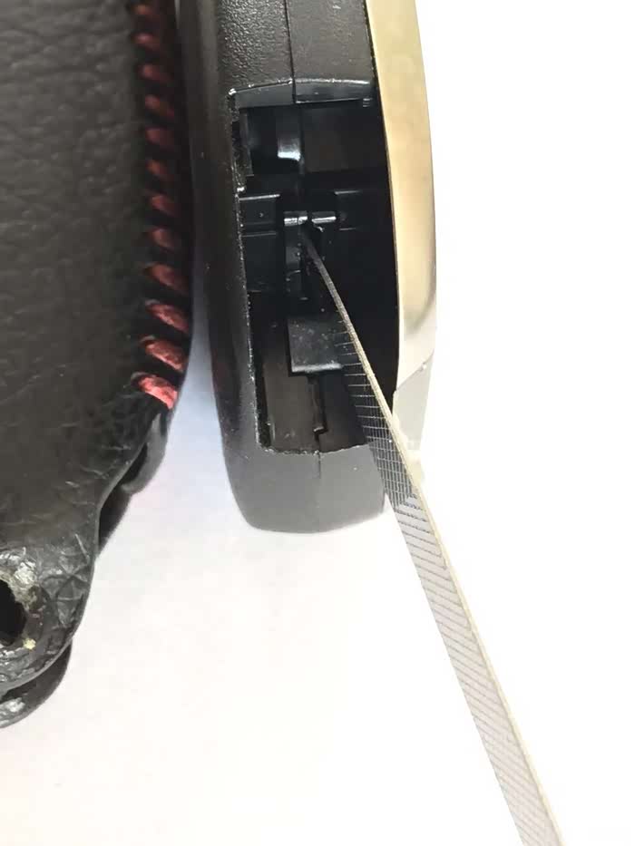

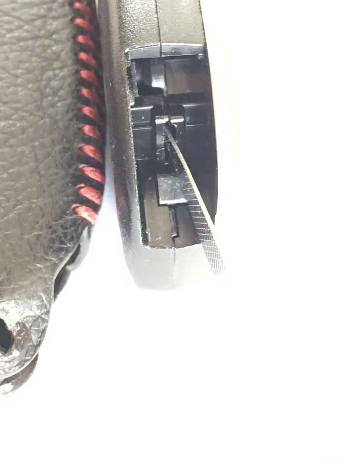

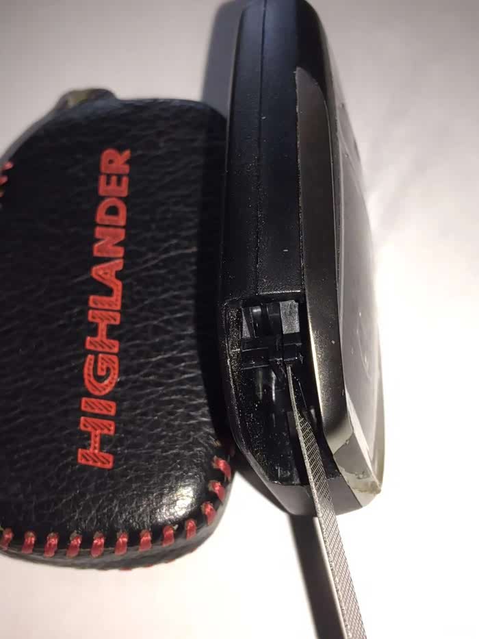

6,撬开钥匙。舍不得用力?怕敲坏了?不用担心,就这个位置,撬!(忽略我的工具,手头只有指甲锉)
7,没错,就这儿,撬吧。
8,没看清?放大看,就这儿!

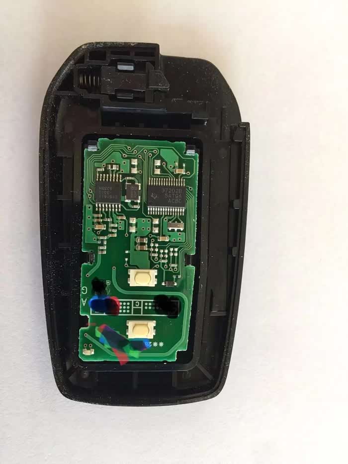

9,干开了,线路板侧(脏的?不是,是我涂掉了串号和二维码)

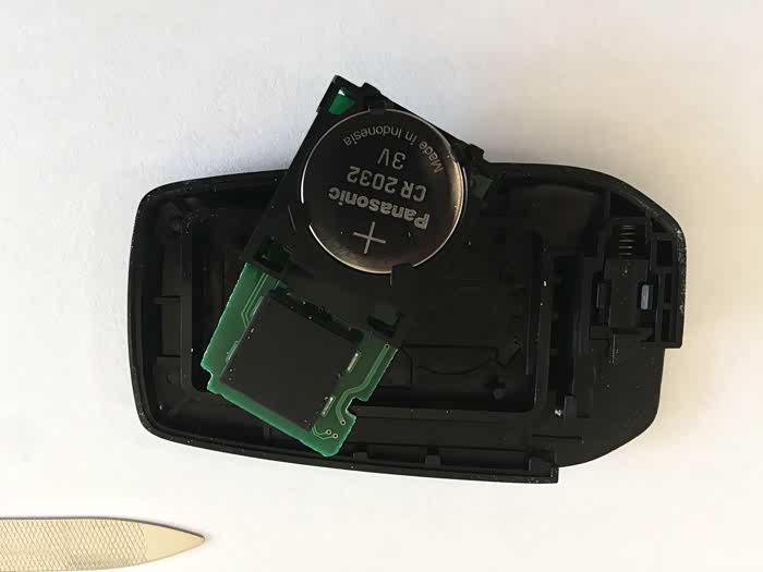

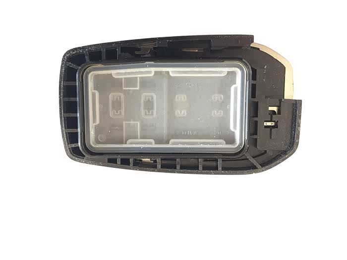

10,干开了,乳胶垫儿侧。
11,电池真容。CR2032,3V的。印尼产松下电池,某东自营,最近1111,9块9两粒,12块9五粒。你怎么选?这家伙5年有效期,放着会自然放电。我选的五粒,因为家里的体重秤也能用,一个电子显示的时间温湿度器也能用。还剩下,跟同事嚷嚷一下,反正车的遥控器大部分都用这个型号,送了。
12,逆向工程,装回去。(装的时候不用工具,这张是撬的时候拍的)
