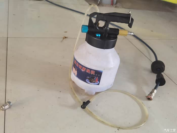

2:刹车油更换:本次采用的是边抽边添加的方式,这样的好处就是刹车油管道里不容易进入空气,从而保证行车安全。
维修师傅准备了一升的刹车油,我心里还嘀咕着感觉不够,最后发现,不但够用,还略有富余。
把刹车油倒进这个塑料瓶子,打开刹车油壶的盖子,把这个瓶子怼里面。
这个是负压的油壶
四个轮子,每个刹车片附近都有一个排放刹车油的口,把螺丝松开,负压油壶的管路接上,即可把旧油抽出来,同时新油也就补充进来,从而完成置换。
