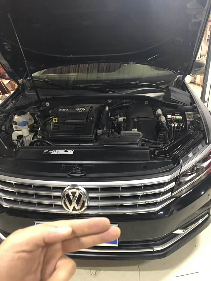

先来小帕镇楼,这个角度真帅

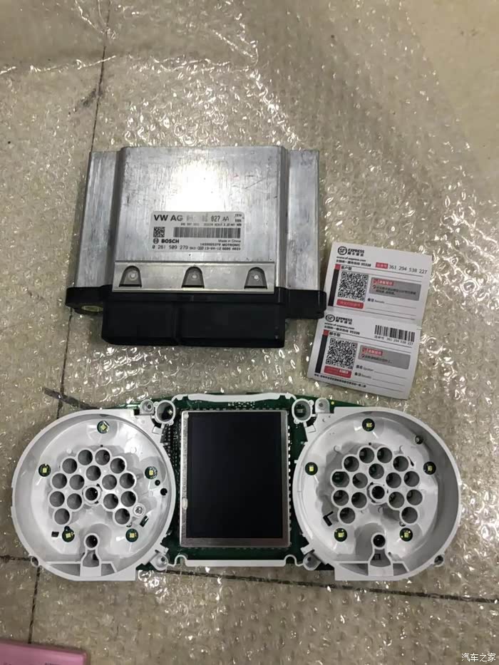

发动机盖打开,马上就要把电脑板拿出来了

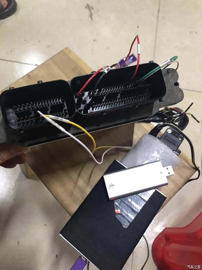

现在刷一阶属于无损的,不用像以前一样把电脑板拆出来了

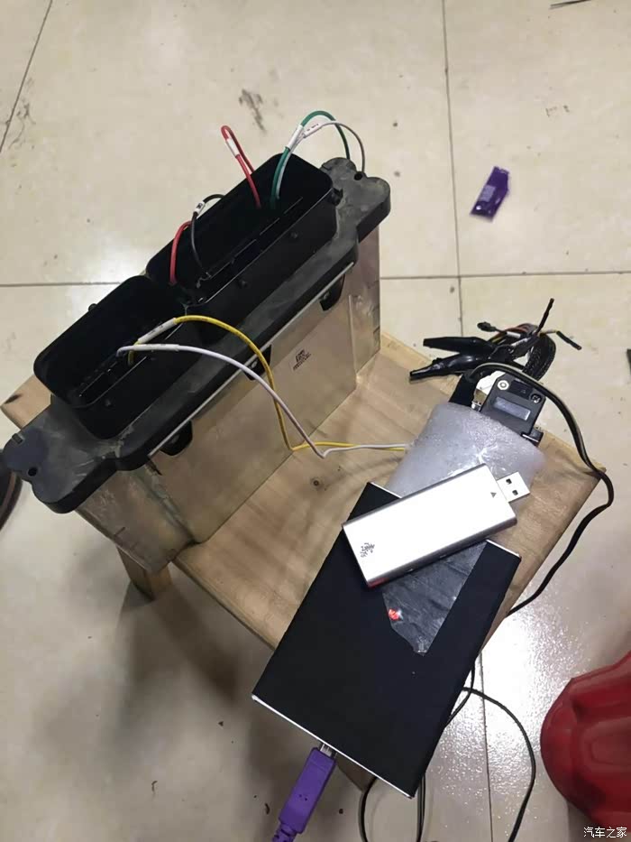

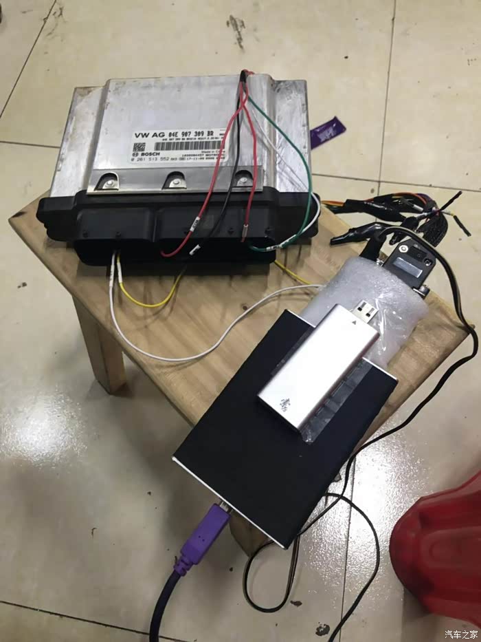

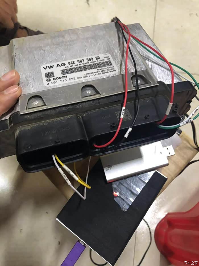

线束已经插好,检查一遍
已经插好了,准备要开始干了

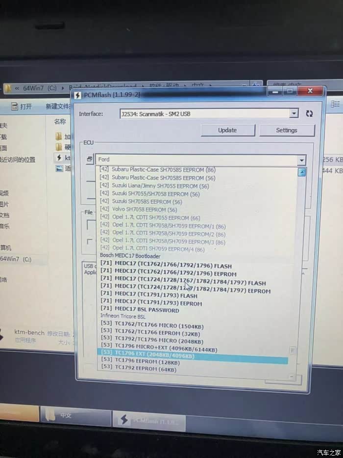

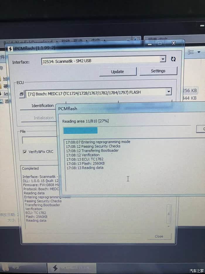

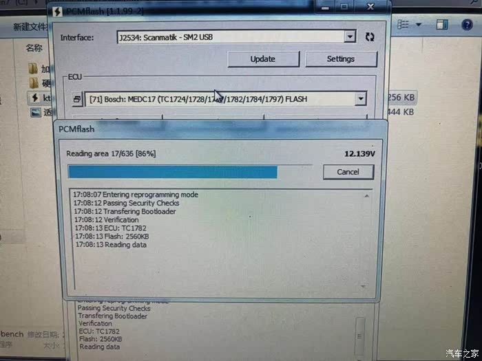

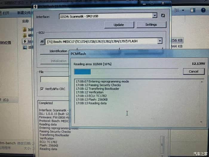

正在读取电脑板里面的数据,这个需要读取出来之后发给歪果仁修改
还在读取
快读取完毕了
都是好东西
这个是改好了,数据发回来开始回传写数据进去了

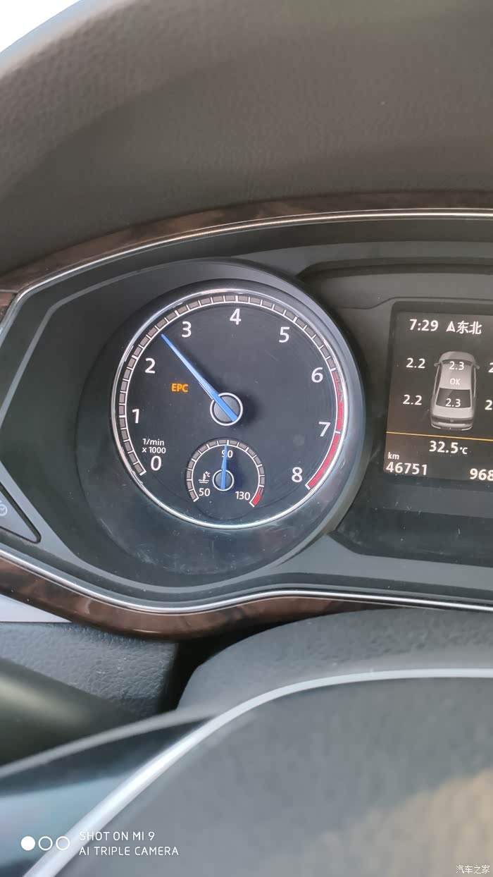

这是刷完之后第二天早上冷车启动,直接干到150亮灯了,熄火断电之后没问题了,现在发现上次出现这个问题就是水温没起来。进气不足

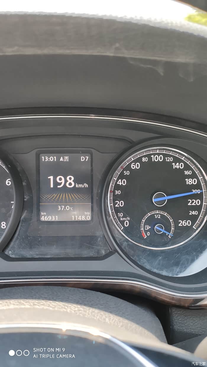

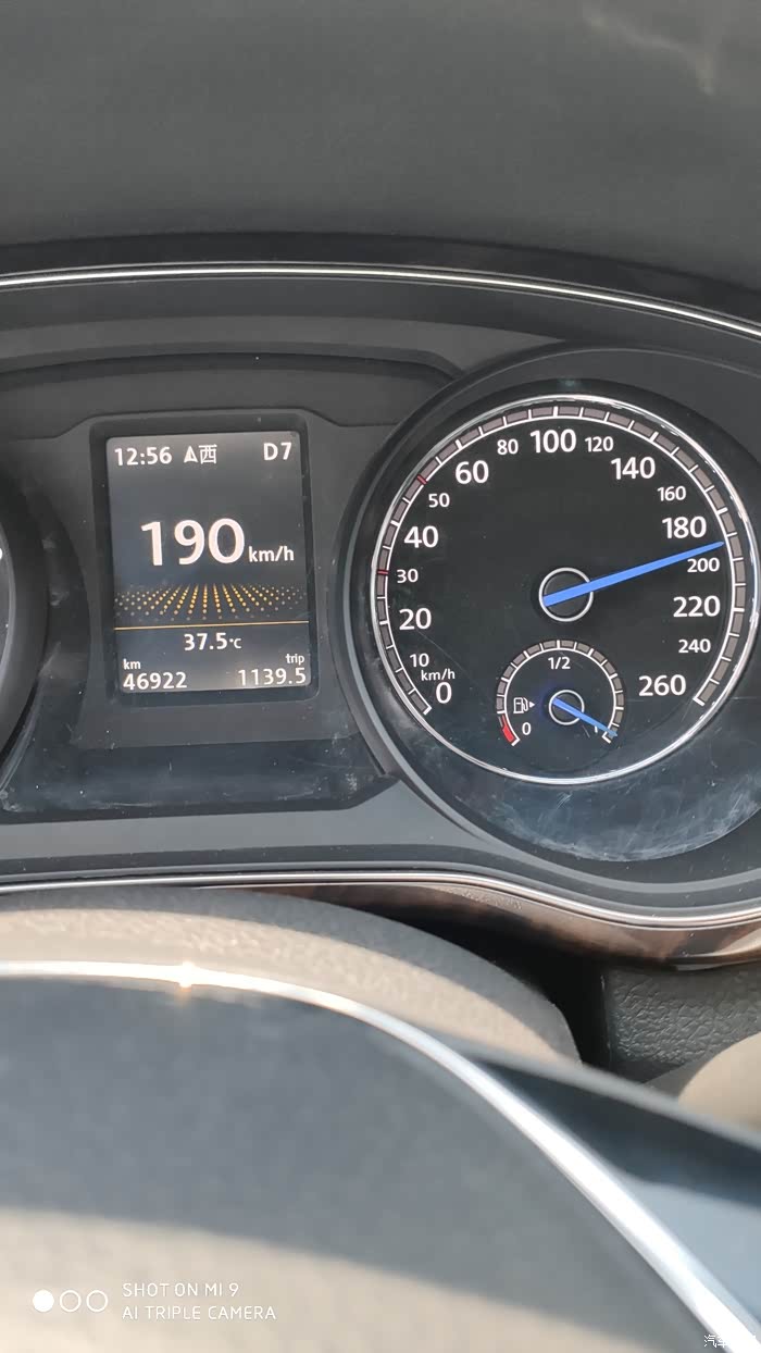

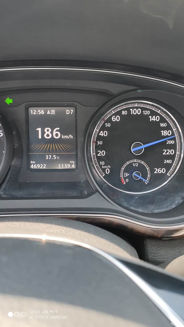

不服就是干。超车没毛病
提速也没毛病哈
这速度没毛病哈
