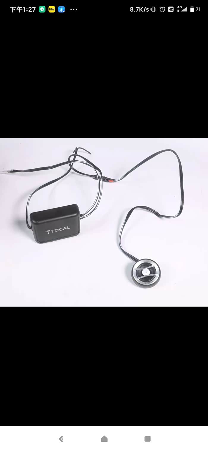

这款劲浪的喇叭套装,1980元,分频器大小大约是香烟盒的3分之2 这么大,里面只有一个 电容给高音 一个小电感 给6.5寸的,喇叭的盆架是普通的铁盆,喇叭的材料是普通的PVC材料。做工可以说非常一般。
那这个呢,是劲浪这款喇叭的高音分频器和高音喇叭。高音,13芯,一元硬币大小。高音一个小壳子,里面一个很垃圾的,几毛钱的电容做一阶分频。这么说吧,以这种价格买这种货色,只能说是以70%的钱买了个品牌30%的钱 是喇叭本身值的价格。

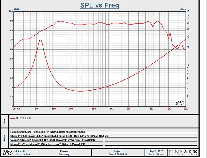

判断一个喇叭好不好的第二方面,是要看这款喇叭出厂的曲线图。也就是SPL测试数据。这点我相信可能很多车友买喇叭都没有认真去看过。为什么曲线图很重要?一是我们可以直观的看到这款喇叭在20hz到20khz区间的性能,二是方便我们在用dsp调音的时候可以很好的按照他的最优的频段区间来切频,调音。
这里我上两款6.5寸喇叭的参数对比下。
这里我上两款6.5寸喇叭的参数对比下。
那大家看这款喇叭,也就是一款几百元的国产喇叭,但是他的性能就非常好。中音部分他非常平顺,高音部分一直到6k以后才开始衰减,而低音部分100hz以后的曲线也非常好,60hz的频率就可以达到80db的灵敏度。那材质上这款喇叭用了玻璃纤维盆,精车铝架,杜邦的弹波,材料都非常不错,性能曲线也很好,所以这款喇叭拿来做二分频,三分频,切点都非常好选择,也就是很好匹配。

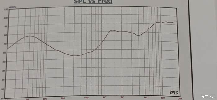

这款喇叭是某宝网红品牌的6.5寸喇叭,低频曲线在60hz就开始跌落,然后到了13khz又开始爬升。100hz到1k之间的灵敏度都掉到了50多db一点,这种喇叭拿来做二分频就很纠结了,一般两分频喇叭切点都是3200hz,但是他中频的区间性能又非常差,所以这样的性能真不知道怎么说才好。

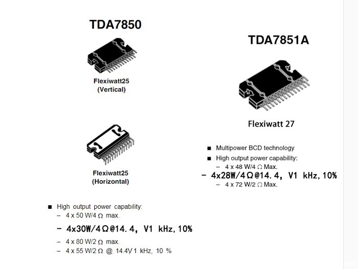

7850的功率官方参数表。注意看我标黑的地方,不失真的功率阻抗。

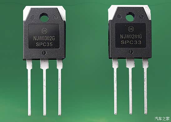

安森美对管。150w每路。需要独立电源推动。从音质上来说最好的应该是分立元件对管。

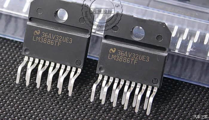

LM3886,需要独立电源推动,68W每路。还有一款经典ic tda7293,功率可达100wX4,二者各有千秋。 音质上比分立元件的差些。

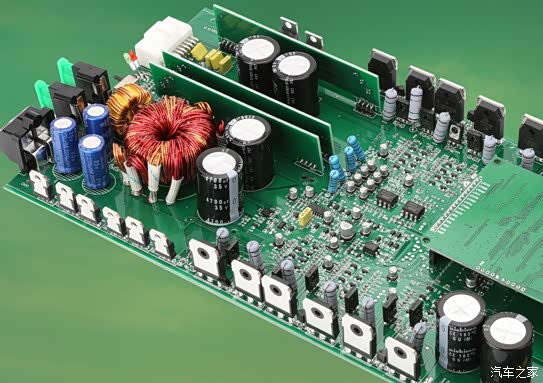

外接供电带升压电路线圈的dsp电路板。注意看滤波储能电容和升压线圈,没有升压线圈的dsp是不可能达到50w以上每路功率的。因为dsp和主机共用电源,原车主机的供电线非常细,因此过不了大电流,也过不了大功率,大功率必须要升压,有升压的dsp会有升压电路,所以判断是否是大功率看他的电路就能看出端倪了。
