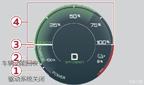

       其实与燃油车还有一个最大的不同就是新能源车都带有动能回收装置。通过“能量回收”,提升车辆续航水平。此时电驱动系统如同一个发电机工作,并将大量动能转换成电能储存进高电压蓄电池。这类似于内燃发动机车辆上的发动机制动效应,在能量回收时车辆被制动。如果在行驶挡位 D 下踩制动踏板或松开行驶踏板,那么这一过程自动进行。
       上汽奥迪Q5E-tron可根据需要,手动调节动能回收的强弱,只要按压方向盘下的左右“+”“-“拨片按键就行。 结合自己的驾驶经验,我一般都是D档走天下,原因主要有四:
