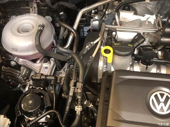

    首先防冻液的主要成分是乙二醇和水,主要作用就是给发动机降温。全称应该叫防冻冷却液,同样有防冻功能,冬天不会结冰。发动机冷却系统是密封的。既然是密封的,那么问题来了,防冻冷却液为什么会减少呢?

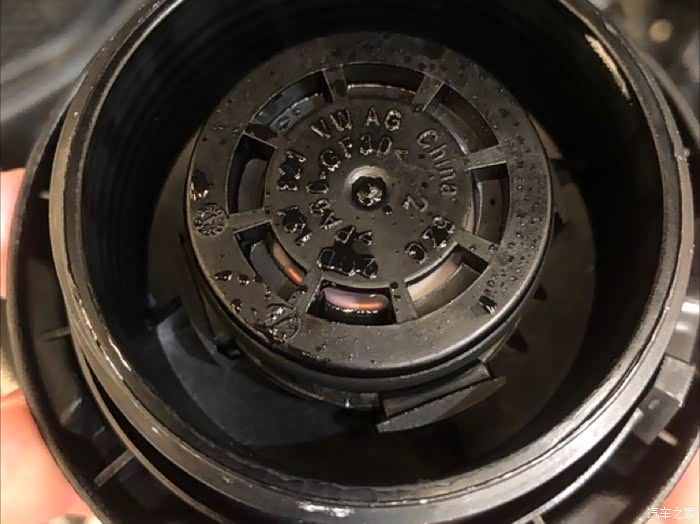

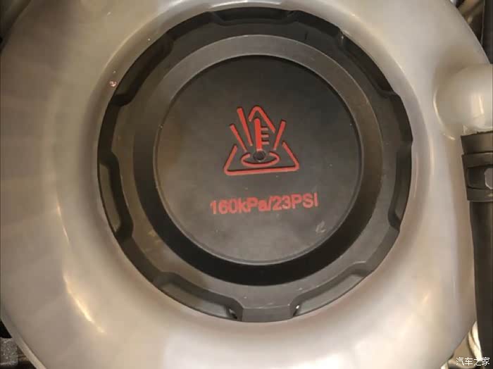

    因为发动机冷却液罐的盖子上有一个单向泄压阀。汽车行驶过程中,冷却液升温导致压力增加。当罐内压力达到一定数值,泄压阀则会自动打开,冷却液蒸发来平衡罐内压力。所以你的冷却液会慢慢减少。
    那么多久加一次防冻冷却液呢?这个得根据实际情况,每个人得用车环境及频率不一样。定期观察,如果低于下限了,及时添加。各位捷达VS5得车友们,记住了吗?
