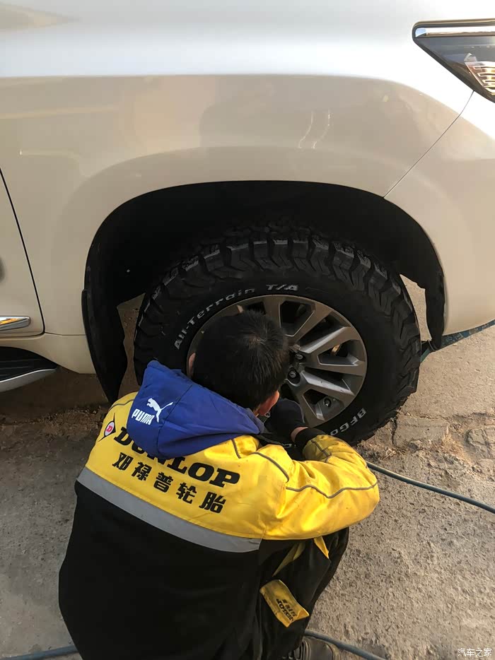

本人实测:18款一汽中规普拉多,18寸原车轮毂,原车胎是265/60R/18,更换的百路驰KO2全地形265/65R/18胎。
有车友说会蹭内衬,经过本人实测,换了4条,不升高,不改装,原车轮毂直接上胎,没问题,不会出现剐蹭内衬现象,前轮方向打满也没问题,请各位做个参考。

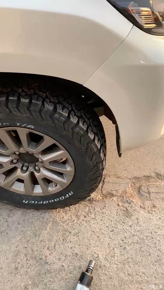

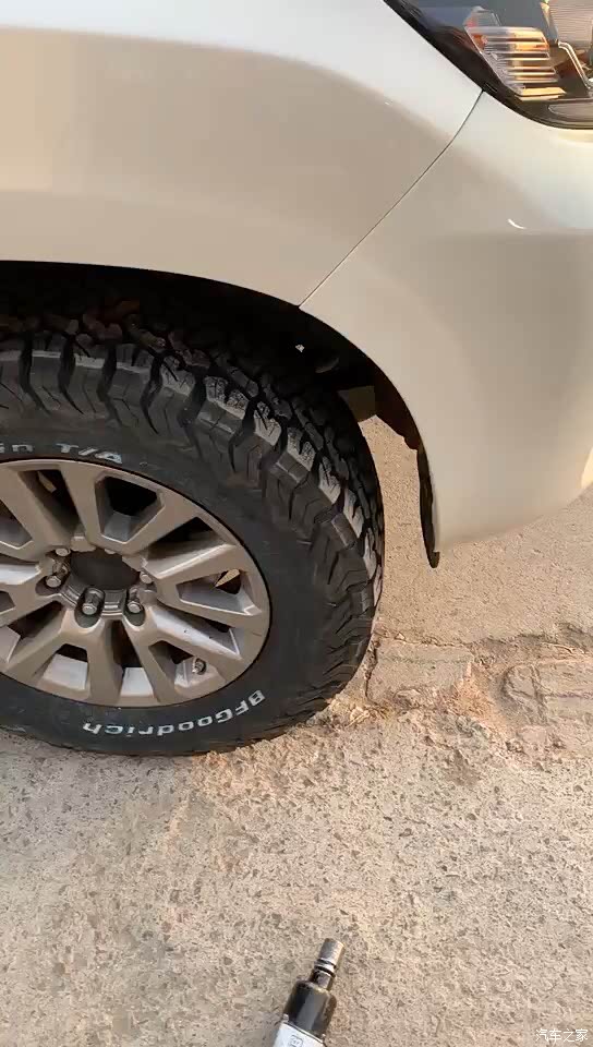

安装好了,不会剐蹭
正在安装固定

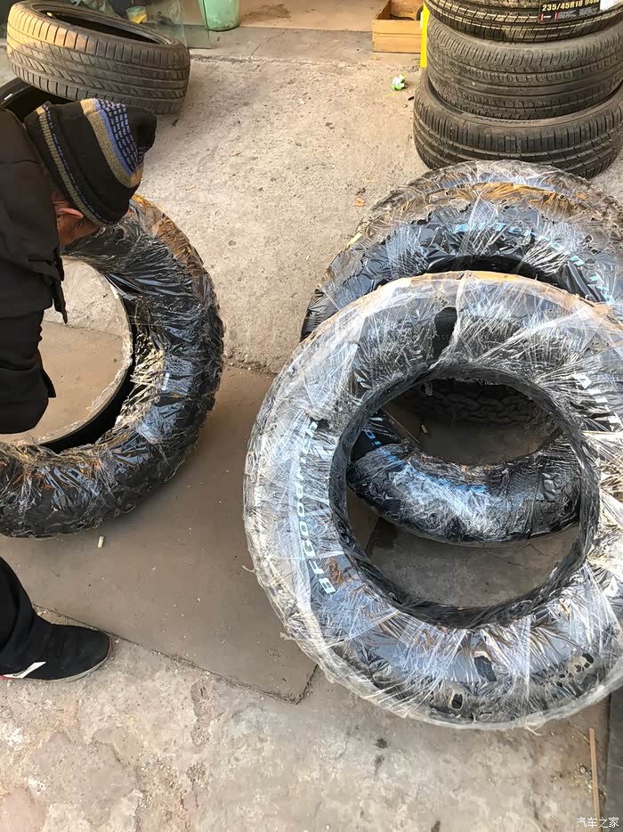

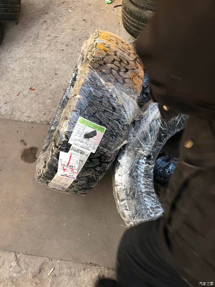

4条崭新的Ko2,准备拆封
来吧。开整!私房钱啊
前轮后轮都没问题,前轮转向打死也没事。
