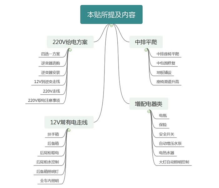

开门见山:上面这个表格,是我在这个贴子里提到或涉及的东西,或许对你有用,让大家一目了然才好,毕竟每个人的时间都很宝贵。【我也可能写完,也可能写不完,但一定会补全】

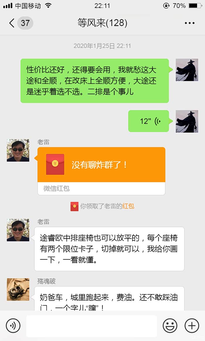

【这个轻改方案的提出是一位网名叫老雷的前辈,他最先为我解决了二排座椅放平的问题。】

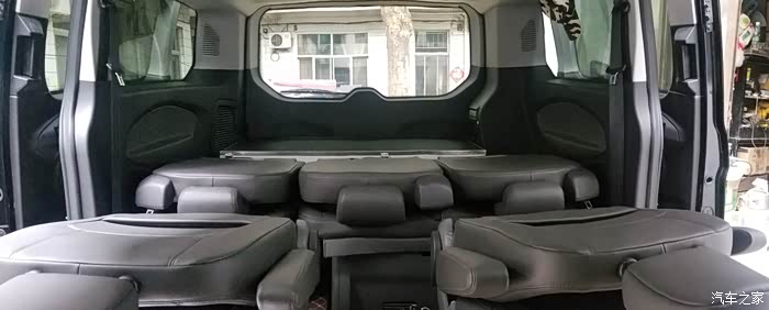

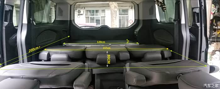

中排座椅是途睿欧空间利用的最关键所在,中排如何处置,决定着整个车内空间如何利用。虽然方案很多,但本贴所写的改装方法,是为了通过改装二排配合三排实现2米床板铺设(贴子结尾有效果实拍照片),优点是无损结构,合规合法。

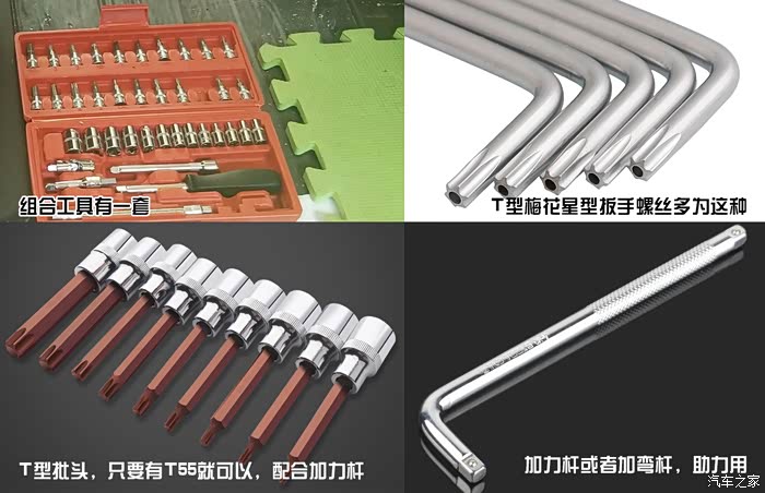

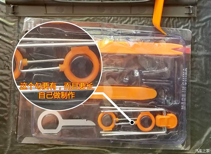

拆包围专用工具:这个勾子要有一个,必要时自己制作,拆座椅前后调节手柄和靠背调节手柄的两个卡子时候得用,不拆座椅包围取不下来。
工具准备:
一、组合工具一套(二三拾元)随车也配,但不够用;
二、梅花型也叫星型,专业名叫T型扳手,型号从T10到T55你要有一套,街边套装10-20元一套。
三、大个的T55批头,你至少要有一个,主要用于拆座椅(铺地板时,也可不拆)
四、加力杆,部分螺丝N力很大,而且上了胶(座椅上最多),没有加力杆相助很容易打伤自己
五、拆包围的工具包,很便宜,一般车友都有一套。
六、算是大件,角磨机配切割片,这玩艺就不配图了。
七、地板铺设还会用到曲线锯,都不是贵物件。
八、气动工具(蚊钉枪)地板铺装用,和包围无关。

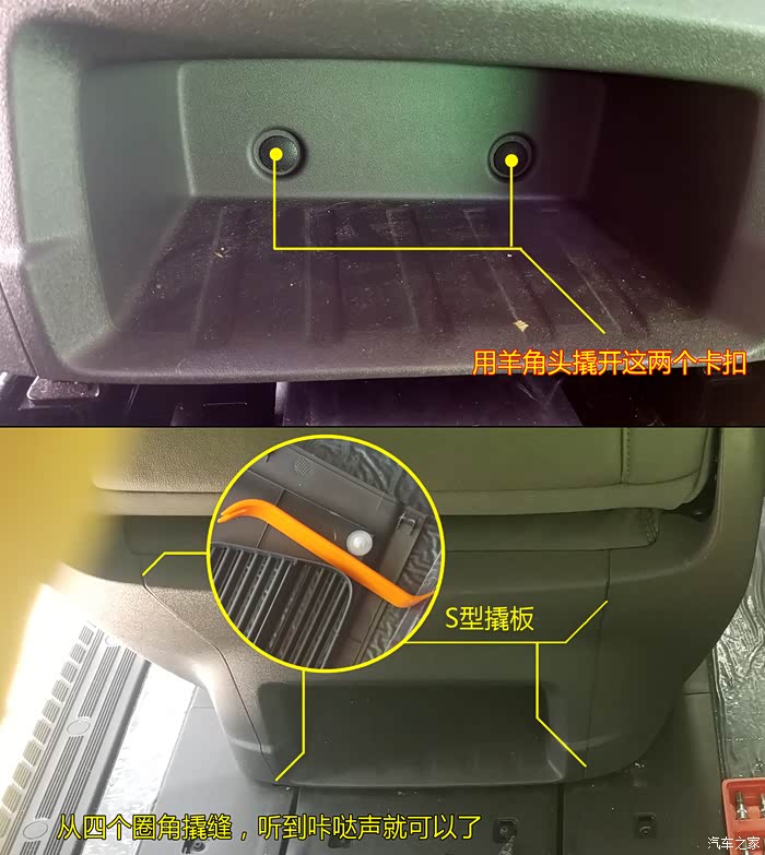

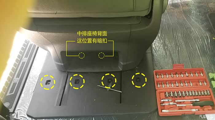

后包围拆除:
一、使用撬板撬动如图位置,听到响声就可以;
二、用羊角头,撬开两个暗扣;
三、用手掀开背板,手指扣进缝以后,向两侧滑;
四、滑到手指吃力时,用力后掀就可以了,不用担心坏,是内侧暗扣在施力。
二、用羊角头,撬开两个暗扣;

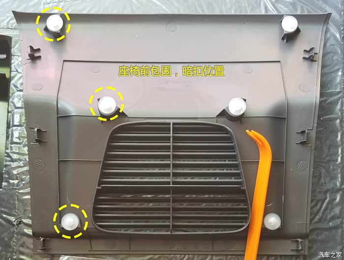

前包围的暗扣位置,后包围就不上图了,大同小异,拆的时候,注意着力点,安装的时候同样要注意。
包围边缘的卡子,用撬杆撬开以后,可以放心用的拆拉。主要是注意保护边卡儿不被拉坏。

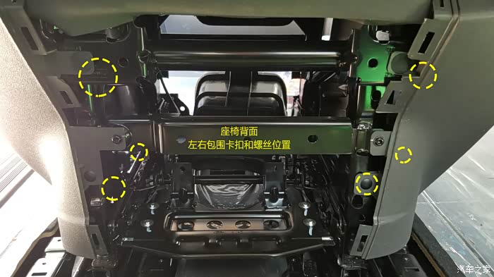

座椅背面,左右包围卡扣和螺丝,拆除后,接着拆除座椅正面的卡扣和螺丝,位置相同,不再赘述上图了。

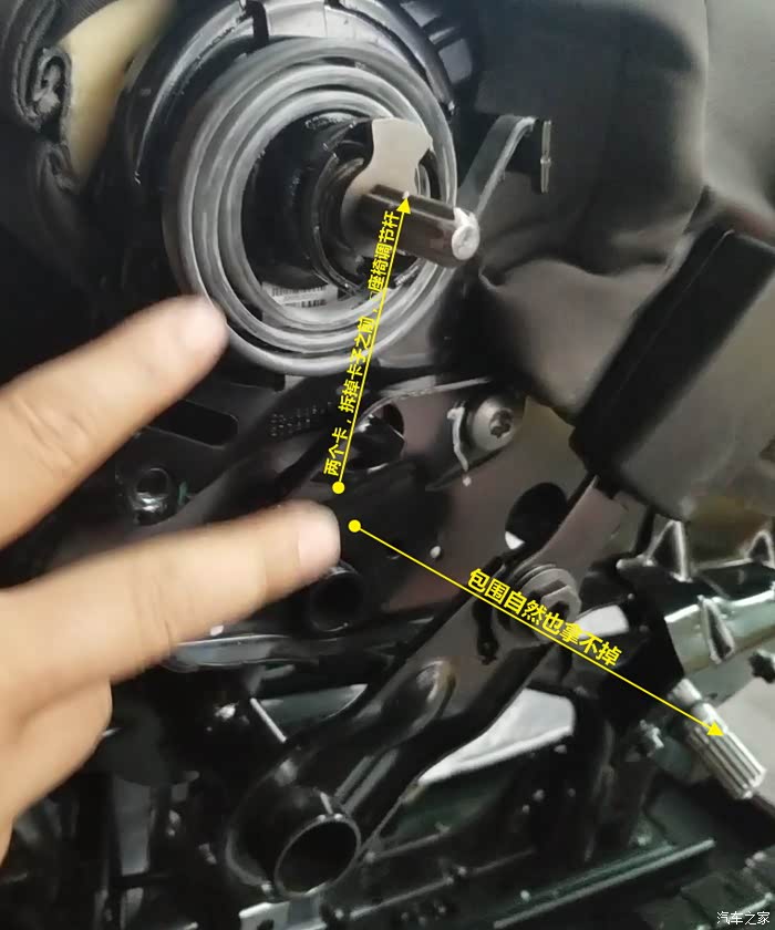

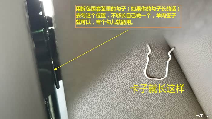

接下来就是比较麻烦的,要拆到座椅的前后和靠背调节拉手。
包围卡扣拆了之后,包围就会松动,上图为靠背调节杆的位置,从调节杆与内侧包围的间隙可以看到一个防脱落的限位卡子,卡子形状如图,拆法图上已经写了不再多说。
勾住,拉出来就可以了;前后调节杆拆法同理。
调节杆到之后,将左右包围用力拉下来就可以了,内部有三个暗扣固定,上部1个,左下1、右下1, 用力外拉,先上后下。
至此整个座椅包围拆除完毕,座椅调角器就暴露出来了,可以向下进行了,切限位实现向前平爬。

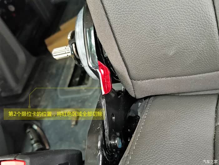

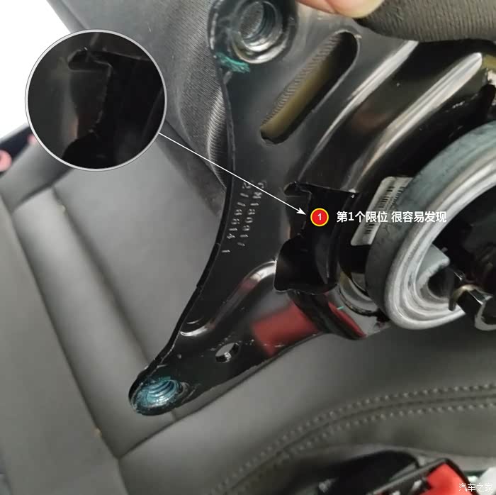

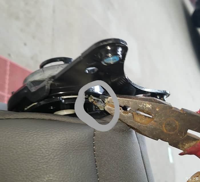

4、给出第一个限位卡的位置,如上图所示,切割如下图所示;第二个位置不太好找,一般不容易被发现。
第一个限位卡子
5、给出第2个限位卡的位置,将红色区域全部切除;两个限位分别控制后仰和前爬角度,如果不准备更换180度的调角器,后限位也可以不动,只切第2个限位。
6、安全事项★★★★★★★★★★:
A 防烧穿:切割时要注意防火防烧,高温铁屑会烧穿座椅皮绒,可以用卫生纸,喷湿后盖住保护;
B 防缠机:不可用高韧的物质,因为这些高韧的东西,有可能用圈进角磨机,致使意外发生,造成伤害;操作时也要注意防护,高全操作。
C 防跳卡:靠背要在座椅上调好后取下施工,一定要卡到位,听到咔哒声,千万千万,不要试图脱离座椅调节角度,一但跳卡,造成左右铜钢版角度不一致,非常麻烦。

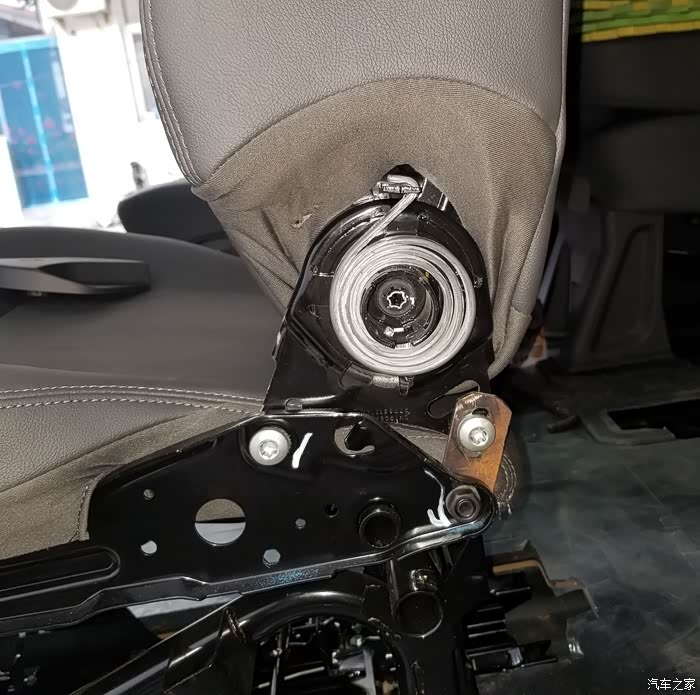

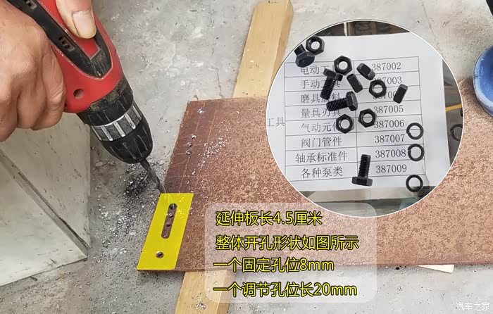

7、切割完成后,接下来就是加装延伸板,位置请看下图,根据个人需要,尺寸一般在3-4厘米之间;顺带讲一下,切包围,座椅改装后,原包围要改以适应调解器的抬高和前移,需要切开,可以参考此处的圆点。
8、延伸板制作:
A、材料:钢板,厚度3mm,
B、开孔位:长4.5左右,孔1固定,开孔直径最好与原因螺丝一至,可省4颗螺丝钱。孔2做成可调节,长2公分左右吧。
C、去五金店刚标准件,注意尺寸,钢丝钢线钢垫。三两块钱而已
A、材料:钢板,厚度3mm,
10、安装:2孔位的螺丝具体落在哪个位置,是由三排放平以后的高度决定的;首先固定3条螺丝,不用上紧;再安装座椅靠背调节器的把手,将座椅平爬,最后和三排找平,固定螺丝,完成。
到此为止,改平爬写完,如果时间允许我会再剪一个视频版,下面包围修复,再下边应该是铺地板了。

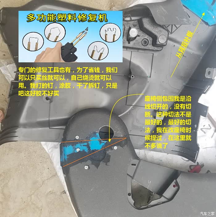

途睿欧中排座椅改装——切修座椅包围
切:

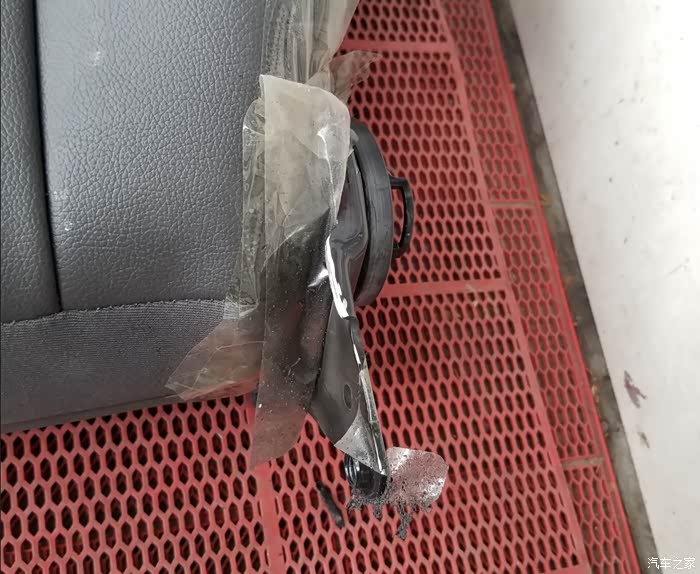

改平爬以后,整个调解器多了颗螺丝,三颗螺丝形成了三角形,整个形态改变,原座椅侧包围要切开,重新修整,才能适应。
如图座椅侧包围我是沿线切开的,没有切断。这种切法不是最好的,最好的切法,我在改座椅时候提过,其实你想怎么切都可以,调整服贴了,做好固定,不多说;
修:
见下图效果,专门的修复工具也有,为了省钱,我们可以只买丝就可以,自己烧烫就可以用。
我用的是个废旧箱子,补了洞、打了钉,涂胶,胶水干了之后拆钉,只是吧胶水不太好,这好胶真不好买;
修:

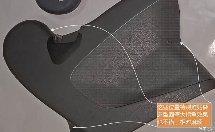

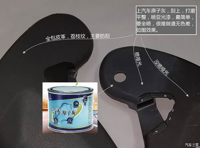

之后上原子灰,刮平,打磨平整;
打磨时必定伤到原车包围,沙纸会将原包围塑料打花;
因为原车包围很软,极容易划伤,所以顺便改造一下:
方法有三:
1、喷哑光漆,全漆,否则有色差,这个配色和找漆的活儿,我劝个们别干,全喷了事,首推方案;
2、包皮革:全包,材料需要皮革,最好是弹力皮革,3M定型喷胶,网上买就行了,要求熟练度5星,不推荐;
3、做造型:只包平面或上弯部分,避开难度大的部位,可以做喜欢的造型,上个效果图,一般推荐;
我个人建议用最简单的方法,不用过多投入资金去搞包围,绝对是熟练度制约最终效果。
方法有三:
此为效果图,本人不能一一实操,大家看看了事儿。
修复完成,别装,等铺地板,走电走水,做尾橱,完毕后一起复原;

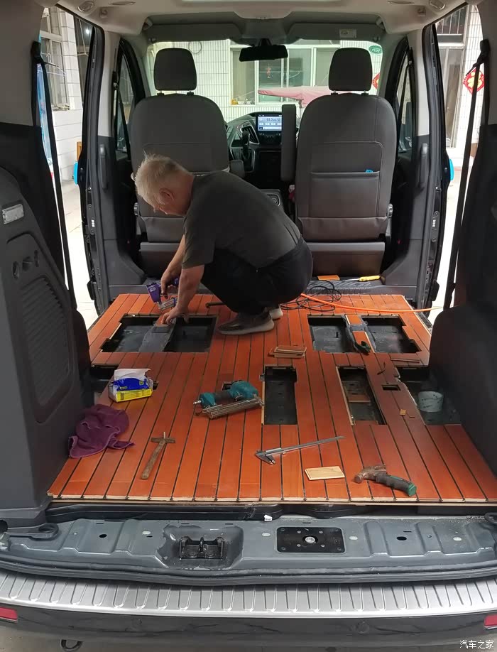

你的车你做主——自己动手铺地板
目的:
很少有人细想铺地板的本质,其实就是给毛坯房做地面,有了地面才就一切皆有可能。
选板:
一般采用4厘米宽,90厘米长,厚8mm的实木板(大多为竹木贴面),不管他说是什么柚木大部分情况下,你5000买的可能和你500买的是同一样东西,这个东西有不足,就是木纹贴面软,沙子泥土很容易对它造成伤害。
二般可以选择家用复合木地板宽128mm,长度更长,厚度更厚,好处硬度很高,板间不用胶条,密封好不进水,铺设效率极高,极省钱。
不管你选择哪一种,只要给车内铺上板,实现了平面硬化,我们的目的就实现了,这么讲的原因是什么呢?是以后只要你看着不舒服你就可以换一种贴面,现在网上各种贴纸都可以拿来用,仿各种建材,仿石仿木仿空气,便宜~讲到这里你懂的……
我采用的是40x90x8mm的实木地板,原车铺装,地绒没拆,膜没扯,原因之一是它对我铺地板没有影响;原因之二它有一定的防震隔音作用,还能防二宝尿尿;原因之三说好的是尽量无损所以尽量保持;原因之四也是主要的,嫌麻烦。

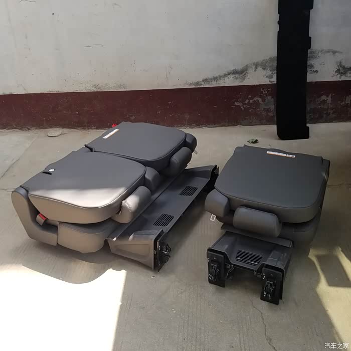

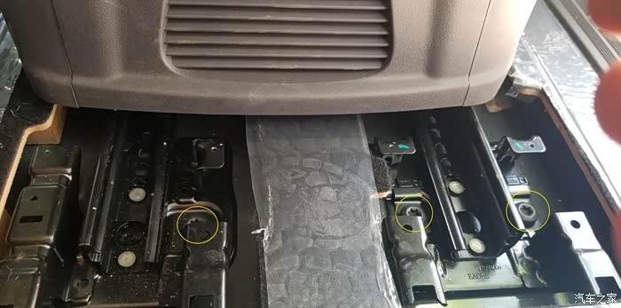

一、将座椅整个拆除
A 前面三颗T55,用加力杆,拆走;
B 后面还有,同样拆走,
C 取走座椅;
D 中门门槛拆掉,不好拆,螺丝太深,记得戴手套;
E ★顺便提一嘴,改中排平爬时候,也可以通过这个方法把座椅整个拆走,再去拆包围,会舒服很多★
A 前面三颗T55,用加力杆,拆走;
B 后面还有,同样拆走,
C 取走座椅;

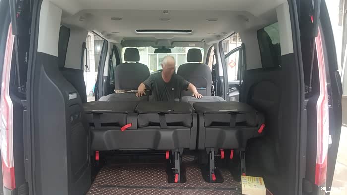

F、第三排,支持快拆,取走就好,2人合作搬走,总重105kg完成;随后拆除座椅底座,4条,一条3个螺丝
G、后尾踏板拆走
到这里所有要拆走了,基本就拆完了。

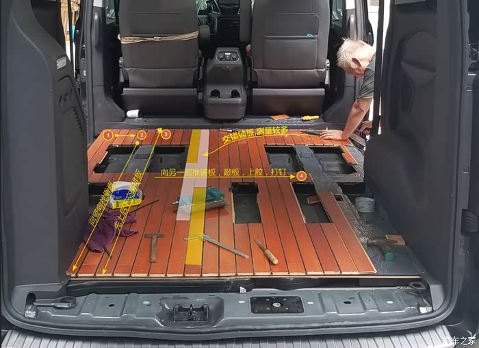

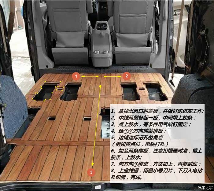

地板平行铺装
1、拿掉出风口的盖板,并做好防进灰工作;
2、中线两侧各起一板,中间填上胶条;
3、点上胶水,有条件用气蚊钉固定;
4、延①②方向铺装推板;
5、边铺边标记孔位角点
(例如黄点位,电钻打孔)
6、加装两条横板,注意扣槽要对准,填上胶条,上胶水;
7、同样方法,横铺完成后就向方向③推进,方法如上,直推到底;
8、上曲线锯,用最小号刀片,下刀入电钻孔切洞,完成。
2、中线两侧各起一板,中间填上胶条;
3、点上胶水,有条件用气蚊钉固定;
4、延①②方向铺装推板;
5、边铺边标记孔位角点
(例如黄点位,电钻打孔)
交错铺装,方向如图所示;这种铺法测量最多,不预先打孔位,板子现切现扣,相对较累,主要省心,不惦记;
因为没有扯地绒,也没有扯塑料膜,我家里小孩太小,为了防水,当过爸爸的都懂的,那个味儿,哈哈;
在铺板后有蚊钉加压的情况下,底面还是会有1-2毫米的厚度,再加上8毫米的板子,仓面有大约9-10mm的高度提升。有些小细节要注意,下面会标注。
本车地板铺装基本完成,接下来就是扣板复位,不再上图赘述了。
特别说明:中门左右门槛护板,有可能出现原螺丝钉抓不着力的情况,一般是不扯地绒、地板厚造成的,如果出现这种情况,可以买略长一点的螺丝替换。

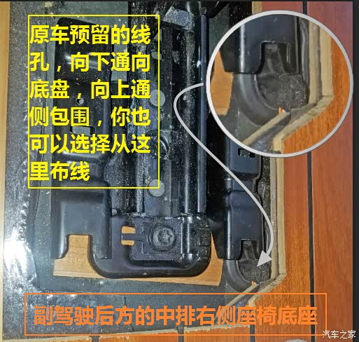

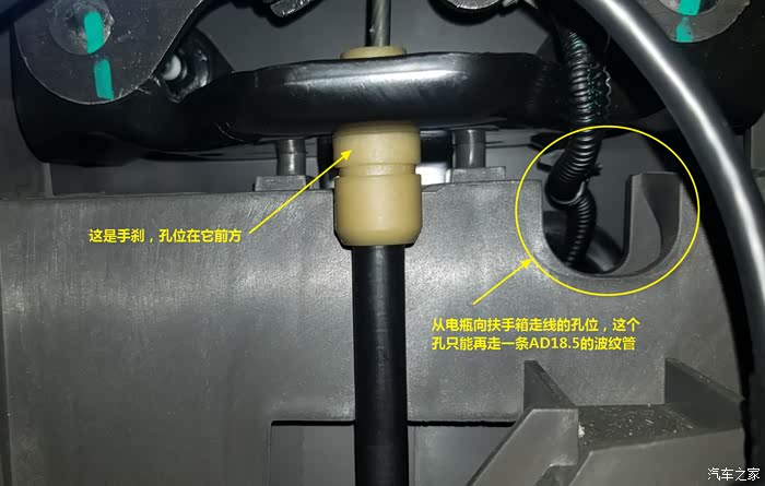

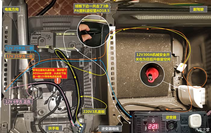

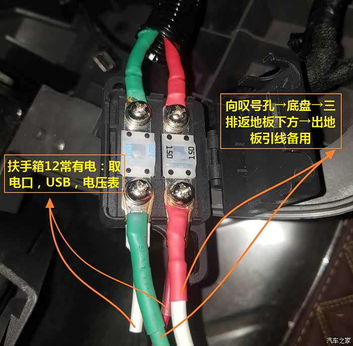

在铺装地板时,车友们要对,大电流12V(尽量不在暗入走220V,不要小看共震对线路的磨损)走线有所筹谋,提前观察和留位,甚至可以直接走线。

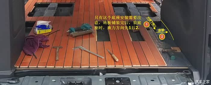

途睿欧铺装地板——垫高座椅底座
简单方法,铺了多厚的地板,就用同规格的地板垫高就可以了:
切割相应数量的地板条,等宽,或比座椅底座宽;
对着相应的孔位打孔,用铅笔标记好孔住,依次开孔(记得没错的话是12毫米);
如果你的板子过厚,可以买上图的成品件。
如果你的板子过厚,可以买上图的成品件。
三排第4个底座安装要上心,容易装斜,安装方法我简单画了图,不用担心会防碍包围,等加了螺丝施力之后,刚刚好。这图我也没有拍,这是小操作,再多些就水了。

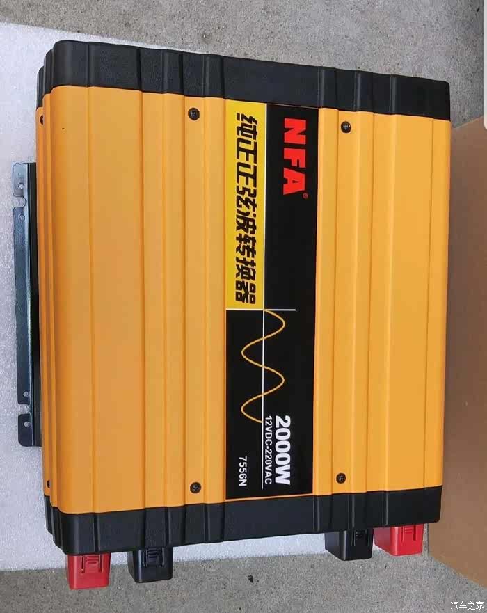

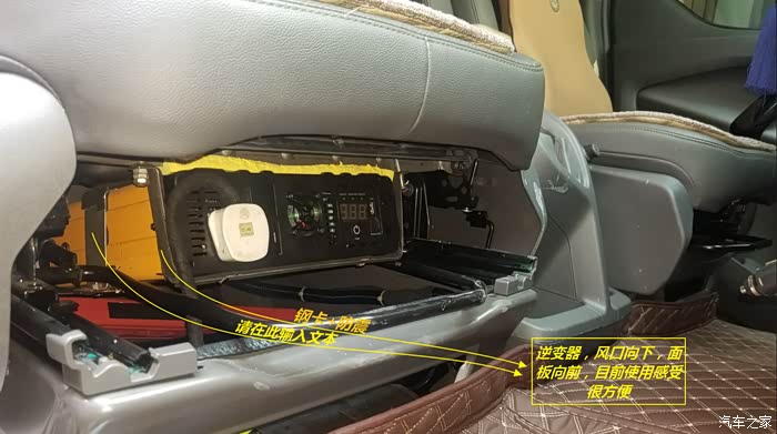

途睿欧改电原则、12V常电+220V给电方案
原则说在前面:
首先,如果你不懂电,就别改电,半懂不懂也别改,老老实实买个发电机或者电小二这类的移动电源,也够用;
第二,有电工知识的基础,无论选择哪种方式给电,是蓄电还是发电,无论如何走线,防震和防过载、防火必须做;实际使用中,为了必免不知情的人无意加载大功率电器造成意外,取电插板越少越好,线路保险装置熔断点尽量压低;
第三,12V取电不需要逆变但对线路要求很高,220V布线方便但安全性很差,过水漏电都很危险,所以线程要短,尽量采用插线板取电,不用就拔掉。
最后,大途车友们要知道,充电其实很花时间,比你想像的慢很多,就算你配制了80AH(理论12V80A放电一小时)的双电瓶,也没有2度电安全可用(量度换算就不讲了自己脑补),长期深度放电得不尝失,没有盐酸铁锂,豪横不存在的。
具体取电方案(以下不上图了,也不做购物宣传,只详解一下双电瓶+逆变器):

这家伙个头很大,如果你选择小的,可以真接塞扶手箱里,空间还是够用。不过功率大了就别指望个头小。NFA还算比较稳定,价格不菲。
安装位置:副驾驶座椅下方,线柱向后,面板向前,原因是座椅要向前滑动,线柱向前座椅前移时会卡线;
途睿欧改电——走线方向及保险和开关图解
【图中的孔可以走一条AD18的波纹管,下图的红线,就是从这条管里走的。】
【另外两条标黄色的线,需要预先布置,将电瓶取出,电瓶箱取出,可以看到地绒上有一个线束口,用粗铜丝弯个圆头,穿到扶手箱,再从扶手箱穿到副驾驶,这个没图,怎么看一眼吧】

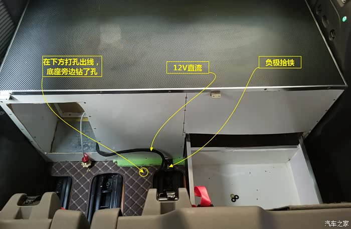

双电瓶,大牌点的都在1600左右,我这个在店面买的,我说是贴牌,老板说是4S专供,保两年,管它呢便宜,800。
途睿驾驶位下边的箱子,预留有第二块电瓶的位置,原车电瓶也预留了接线位,说一下走线方向
蓝色为电瓶并联线,正负极对应,箱内走线;
红色为扶手箱12V常电、后备箱12V常电走线,走线方向为扶手箱;
黄色为逆变器供电线12V*25平方,配合稳供1800W的逆变刚好,线路完美不热,毕竟线也贵,买不起。
说明:
蓝色和橙色一组,是电瓶负极和正极向逆变器的走电线,25平方;
橙色线走到开关位置一分为二(逆变器为4个接线柱,左右各2个,标配10平方纯铜线)接逆变器正极;
蓝色线走到逆变器下方一分为二接逆变器负极接线柱;
黄色线为逆变器220V输出的取电插头,走向扶手箱的220V3孔取电面板;
粉色线为双股线是电瓶向扶手箱走的12V常有电,6平方+保险(见下图),保险出口1线柱分2线;
红色叹号位置为后备12V常有电走线孔位置,刚好容下一根AD10的波纹管,6平米方线;线路起始点为粉色线保险丝出口;

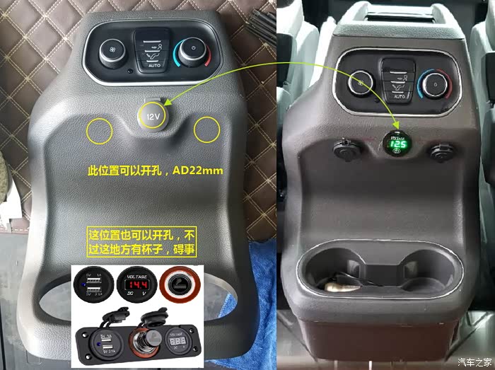

扶手相,12V常电,供给取电器,USB供电口,电压表;并向后备箱延申,出线位置见下图
有必要安装一个电压监测,虽然逆变器自带低压保护,但是还是看着点心里舒服,改完后的样子;

可以穿透底盘的一个孔位,有胶塞儿保护,也有原线走过,如操作注意保护原线路;
个人觉得从,我画的叹号位置走也可以,就是躺车底做防震防火,捆线管时候,头晕脑涨!

本车临时方案,用了80的架板厚12mm,你可以定制一个3拆叠,高级很多;
空间还算够用,中排座椅之间放扶手冰箱,取电很方便;
后椅挺到最后,头枕可以拿走,中间像马路一样宽,嗯,可以放个移动马桶……

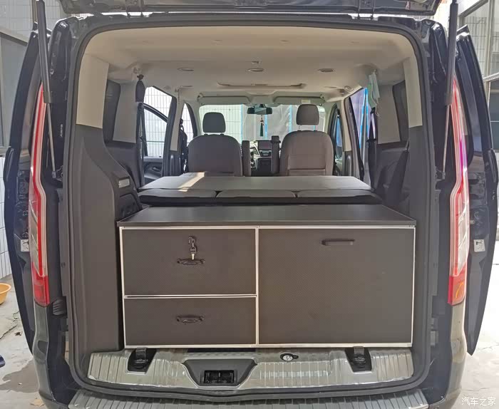

补几张尾柜的图片

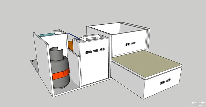

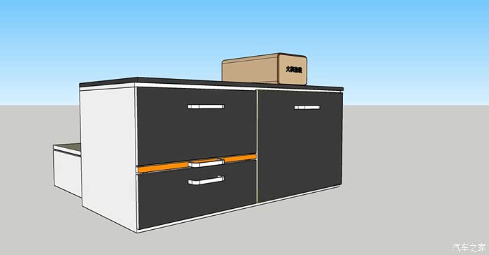

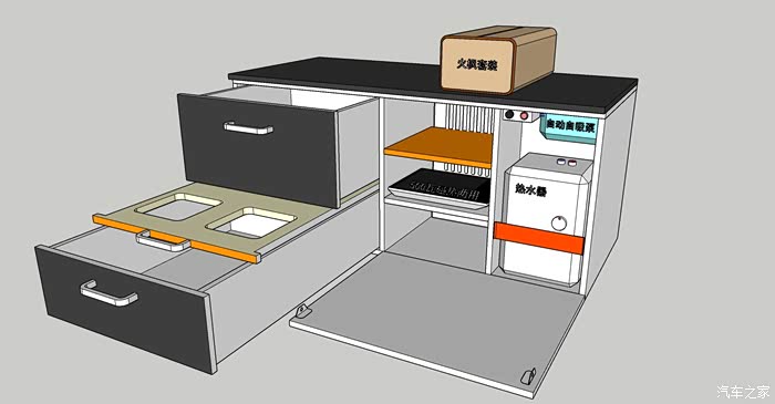

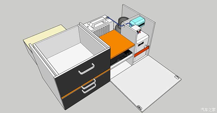

用动画了一下,结构,大体能说明问题了,也可以用铝型材和防水布来制作,不过造价要高,还有就是容易晃。下面这些图均没有绘制五金件,大家仅参考,总长120,宽50,高53。最长的抽屉115cm,拉板也是115,暗藏一2X2的铝支柱。
闭合
因为不间断施工,铺上了4S送的垫子。
车主照片,老爷子一枚!
车主照片,老爷子一枚!

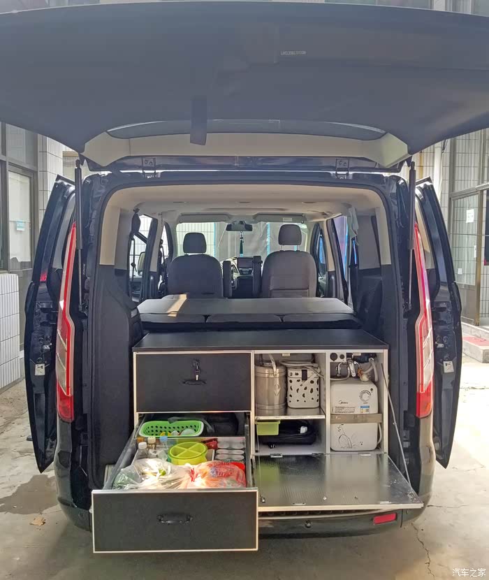

尾柜,四平八稳,这次来不及讲了。
热水器(上边黑的是自加压泵,12V70W),电磁炉,火枫一套(炉具+餐具+桌椅在抽屉里,组合的小巧好用);
也有大家看不见的,上边的图中可能注意到了有燃气管,嘘~不多说了。
