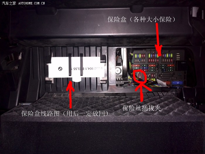

首先来看保险盒的位置(在副驾驶手套箱的后面,打开手套箱可以从缝隙看到保险盒)

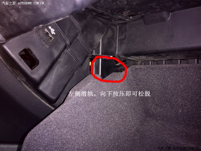

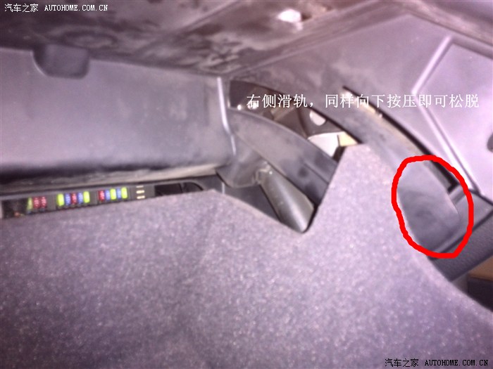

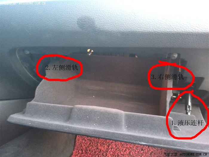

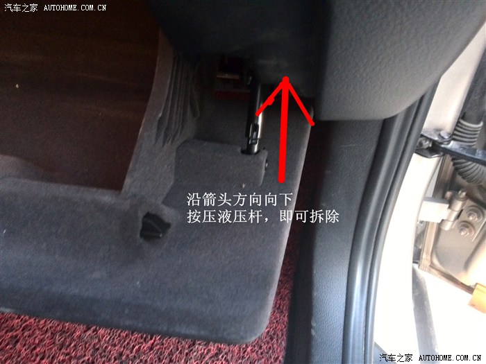

按照图中方法,3步即可拆开扶手箱,下面是特写
完成以上3步,扶手箱会轻松向下翻折,就可以看到保险盒了

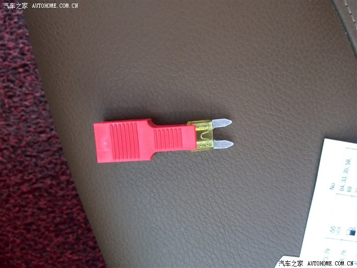

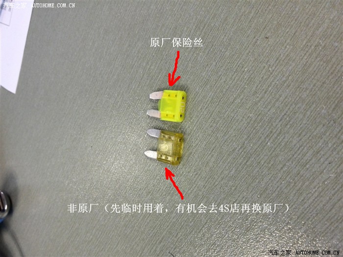

拆下的8号保险丝(20A黄色,一种颜色对应一种熔断电流的保险丝,很好区分)
插拔正确方法如图(夹子一定要卡住保险丝,以防掉落在车里)

PS:最新的原厂保险已到货,某宝搜寻好久买到的,保险丝冒上有一些英文和数字编码(太小了,没法拍照),和原车完全一致,做工和材质目测也一样,由此鉴定为原厂,当然价格会比其他产品略高,需要的同学PM我吧
