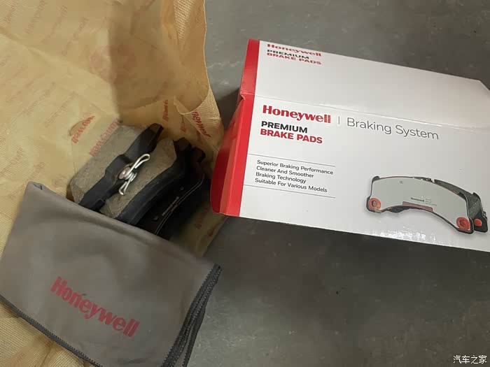

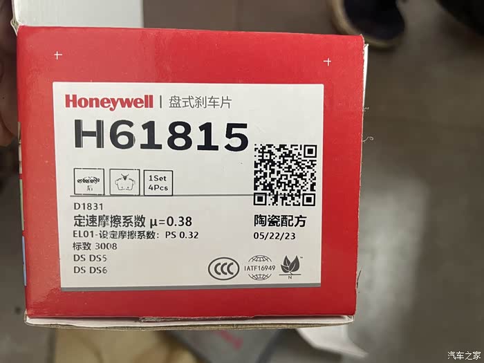

ds5专用型号,0.38摩擦系数,陶瓷配方
看日期20230522,还热乎着就到终端安装了

赠送毛巾一块

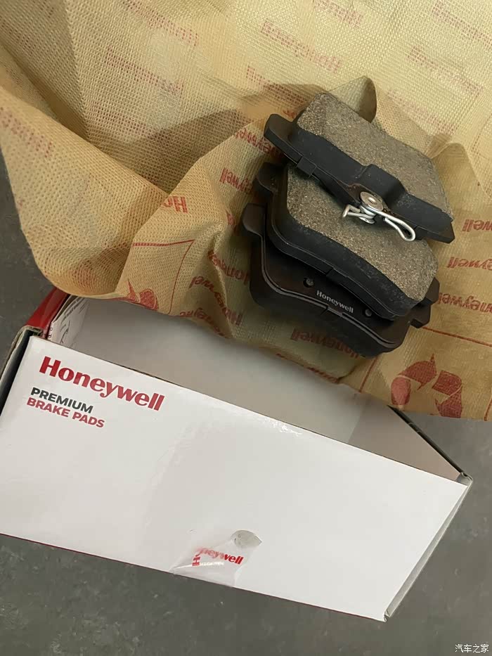

做工质感很好,厚重,无边角毛刺。
赠送了450ml霍尼韦尔dot4刹车油补充装,不缺也没有用到,丢家里备用吧。但是里面没有赠消音膏,还担心没消音膏会不会有异响,实测下来完全不用担心,我猜测厂家也是对产品有十足信心,不会因为装配/配合问题引起潜在的异响👍
直接安装,无消音膏,不额外打磨倒角。试车几十公里,脚感舒服,烦人的异响消失了!
