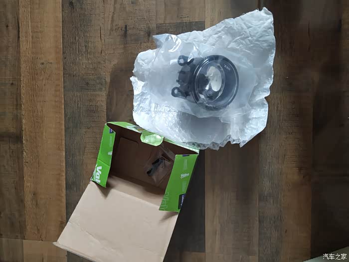

这包装确实太丑太简陋了,不过只要里面东西没问题就行啊。
两头都露着,合着是拿个破纸盒裹吧裹吧。

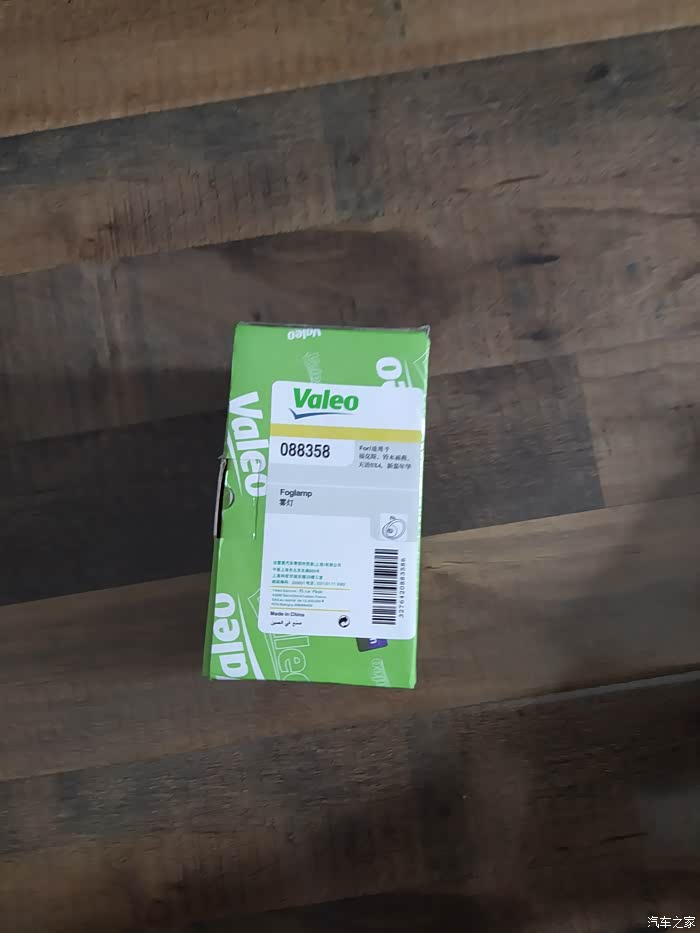

里面这个才是雾灯的在包装盒,法雷奥的,也不知道真假。

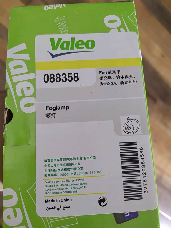

绿色的雾灯外包装。型号,产地和适用车型。
缓震的泡泡,看看灯没有碎,泡泡全部捏碎。

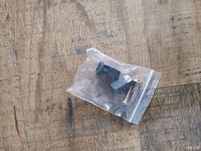

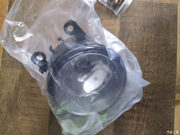

附赠送的螺丝,那个黑色卡子不知道干什么用的,没有说明书。
戴套的雾灯,可能这个套是为了安全起见。

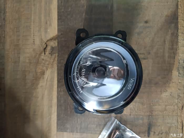

庐山真面目,看着还行,一会对比一下。

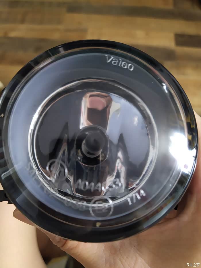

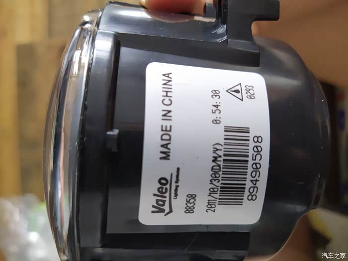

有3C的认证,剩下的也不懂是啥意思。里面也有和纸片的小东西,商家说是除静电没弄好,可以更换,我懒得换了就直接用上了。
made  in  CHina,2011年的存货,我觉得橡胶件肯定老化,懒得换了,用吧。就这日期有心里确实有点不舒服,时间也太长了。

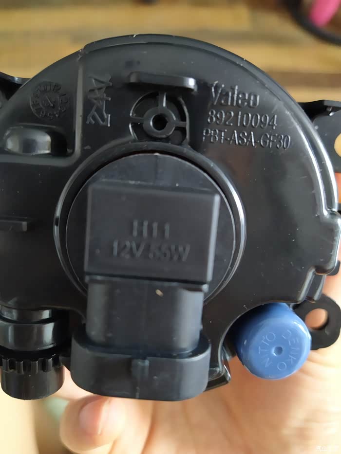

12V 55w,
有个法雷奥的英文标。

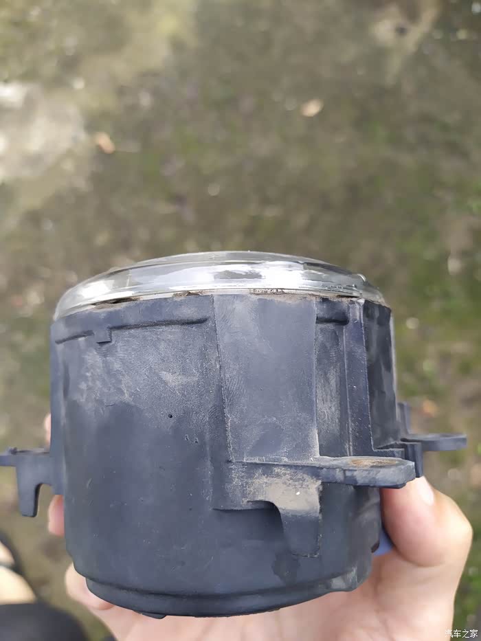

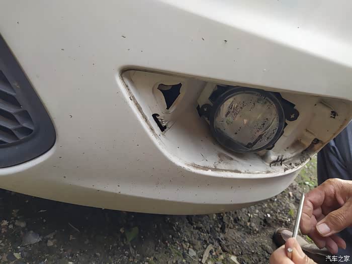

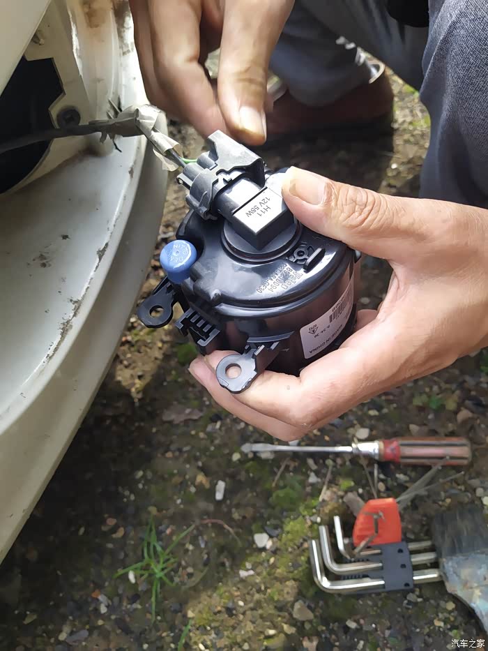

卸下这黑色塑料外壳,里面好脏,全是泥。旧的灯里全是水。
我用刷子又简单的刷了刷,确实太脏了。

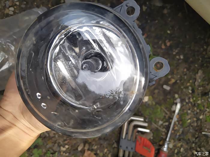

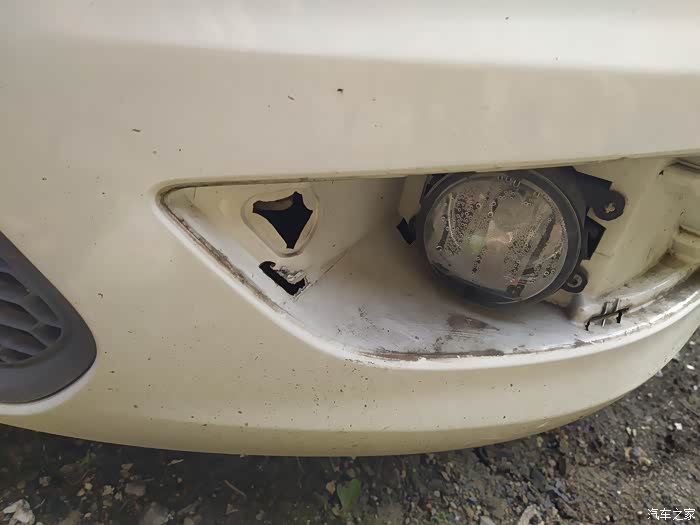

这是卸下来的旧雾灯,里面还有水珠。

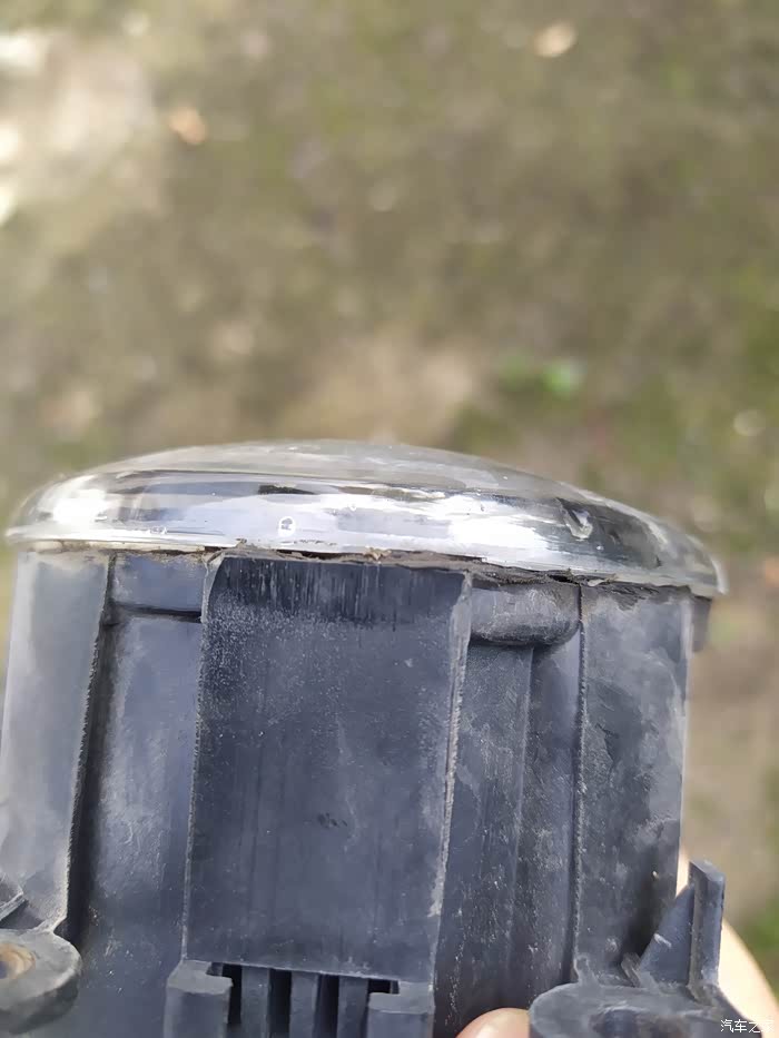

旧的没有品牌,没有3C认证,看着新的做工一般,但是拿到旧的,更不好,对了这旧的不是原厂的了,原厂被石子蹦碎了,以前在网上随便买的一个,使用两年就漏水了。
应该是这地方漏进去的,封闭不严了。

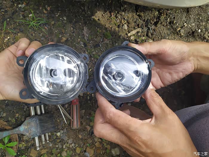

看新的不怎么样,再看看旧的,感觉新的比这旧的强多了。

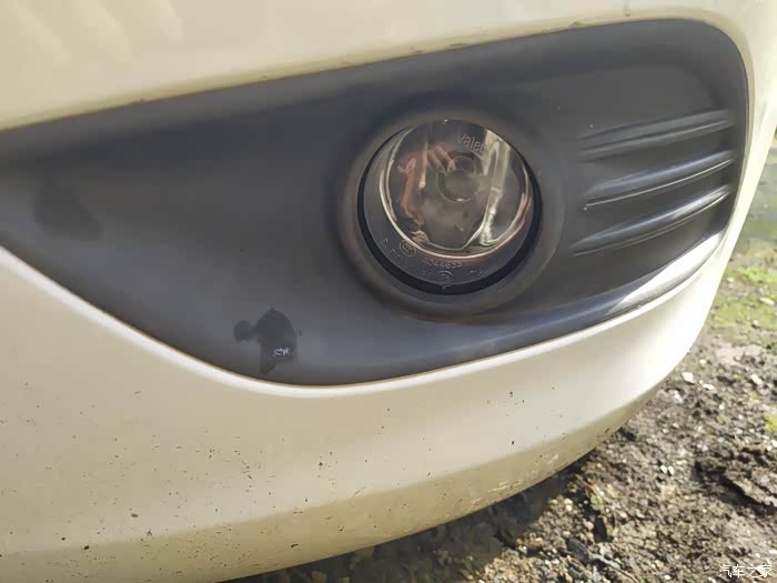

把新的上上吧。由于是白天没看两边的亮度啥样。
试过后能亮就行了,这个旧的当时换的的时候亮度就不如原厂灯亮,除了质量这亮度也差。

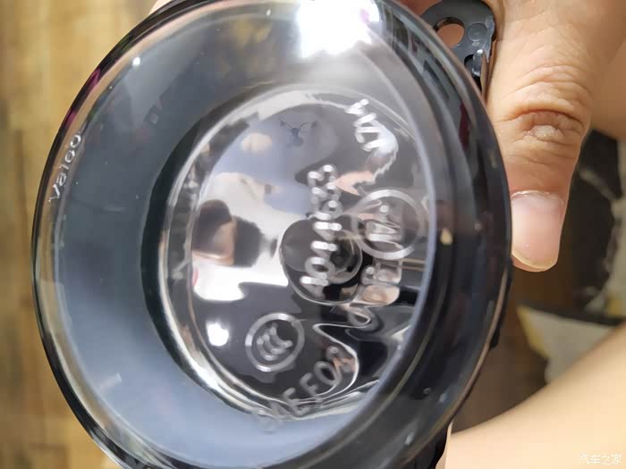

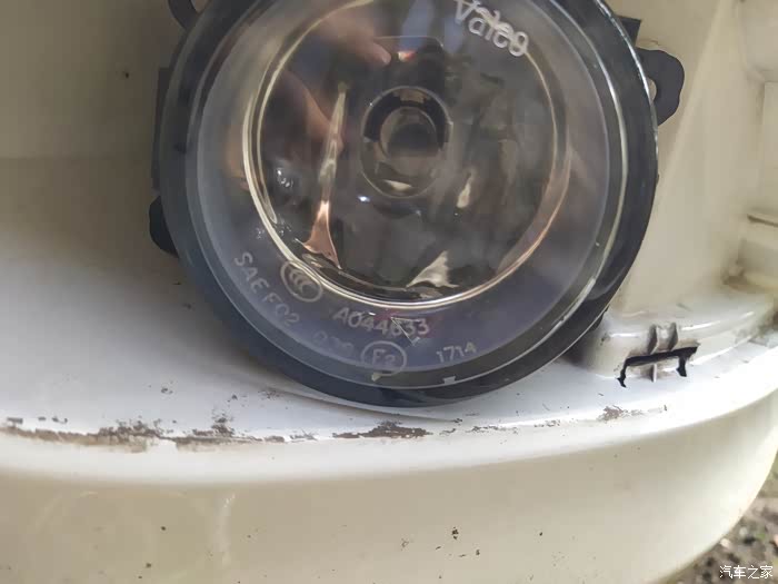

看看另一侧原厂灯,这个雾灯和那边的原厂灯外观看着一样,都有3C认证,和下面好多数字和字母。
