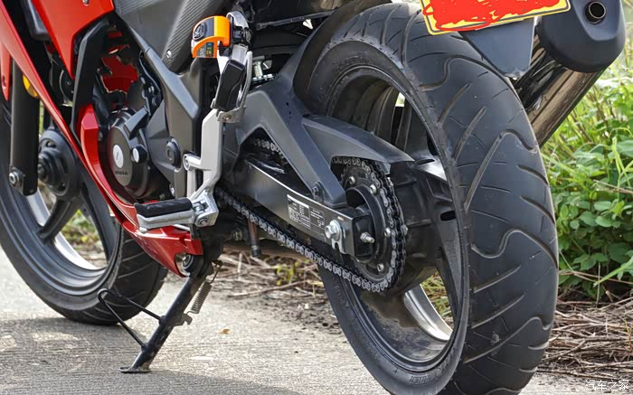

我的小单缸cbr300r。2019年2月17日,更换36齿后牙盘。
-------------------------------2019年2月17日,更换36齿后牙盘----------------------------
自从小bb出来之后,就没空跑长途,也怎么折腾这小摩的了。一直都是上下班的的通勤,买车差不多4年了总里程也没超过一万公里。后来有一天上班的时候堵车,一直都是一档半离合的前进,那38齿的后牙盘带来的顿挫感实在让我不堪忍受。之后就在tb泰国小强那搞了一个36齿的原装后牙盘,下单的时候还是2018年底,前前后后等了差不多两个月。
换上原装后牙盘,感觉这车简直判若两人,起步制动毫无顿挫、丝般顺滑,这原来才是本田造车的水准。强烈建议恢复了原厂动力的车友一定要更换后牙盘。
这车买了4年,恢复了动力,换了Leo Vince(当时带小孩太忙就没空拍作业),换了后牙盘。七七八八的也收拾得差不多了,剩下的就只有左手的控制开关了,实在不懂中国版的为什么要阉割超车灯按钮。

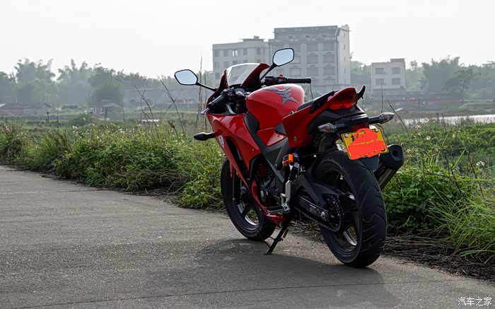

-------------------2016年4月30日,河堤小游--------------------
上午洗了一下车,下午四点多出了太阳就出来晃一下。
手套忘记拿下来了,败笔

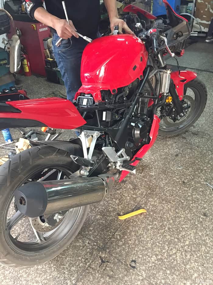

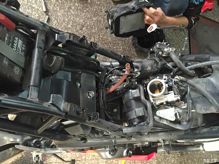

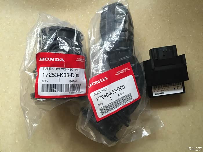

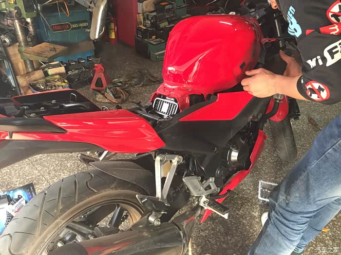

----------------2016年3月6日,更换泰版ecu跟进气管-------------------
一台阉割性能的小单缸确实没什么意思,趁年终奖还有点剩余,果断入手泰版的ecu跟进气管。
后牙盘就先不换了,市区***代步还是要扭矩大点好。
废话不多说,先上图。

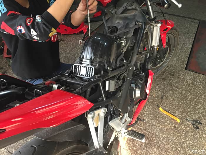

泰版三兄贵

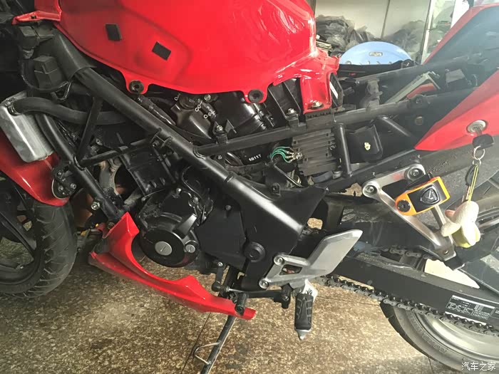

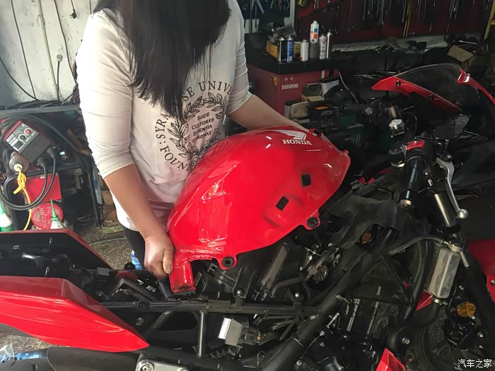

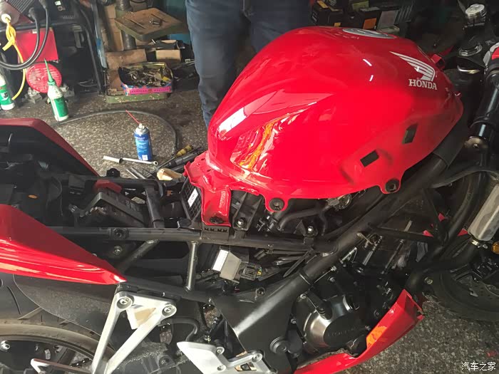

中午骑去摩修店一问,原来修车师傅先前已经拆装过两台cbr300,不用自己当小白鼠真是愉快,话不多说,拆壳换配件。
所谓的钻石车架真tm难看又低端。

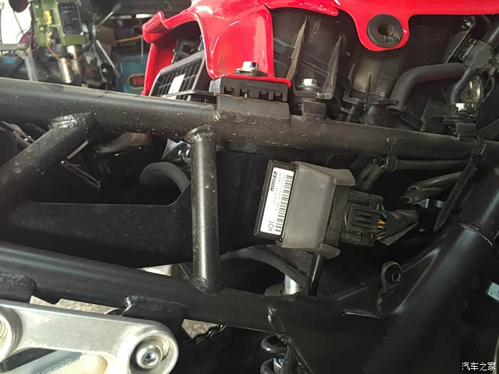

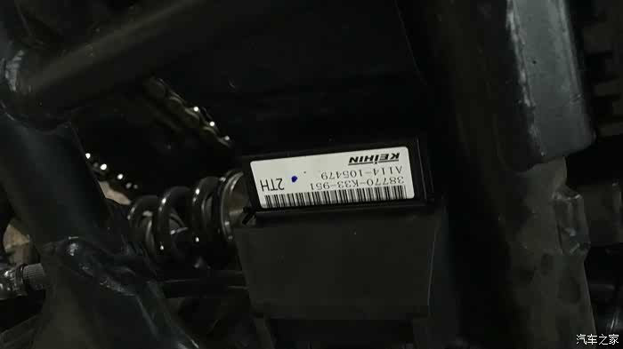

国惨ecu:1CH
泰版的ecu:2TH
更换ecu跟进气管之后,车子确实有力很多。怠速的声音比先前的更有力。推荐每一位买300的朋友都去更换。不然真是浪费了这一具引擎。
更换之前测的平地极速是表现151,等有时间再去相同的路段拉一下,希望能达到表现170+的极速。

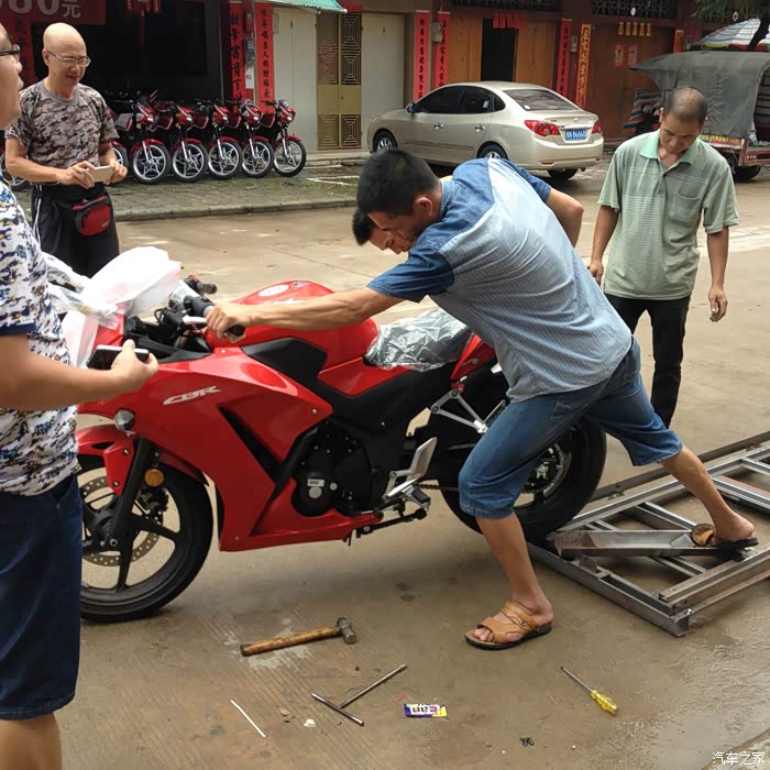

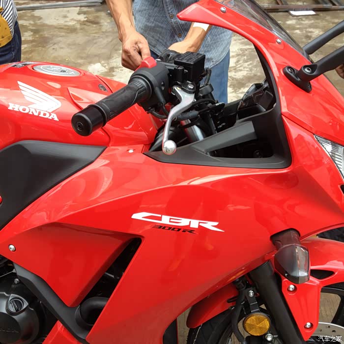

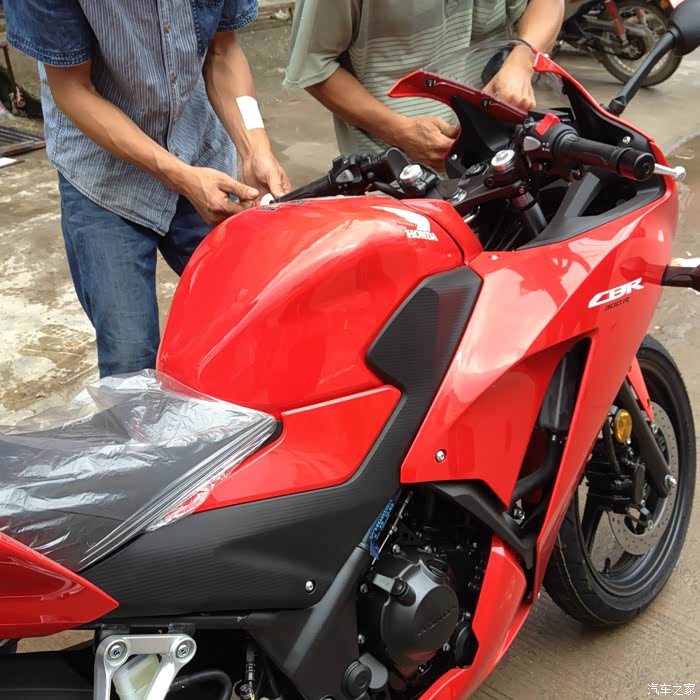

6月25号更新,提车啦
“鲸鱼”的余威还没散尽,天空不时的下着阵雨。随着车行老板的一声招呼,就屁颠屁颠的跟着来提车啦。
看到实车之后发现亮骚红确实比闷骚黑耐看,等上牌了就淘宝夏亚的红色三倍速贴上去,恶俗一把。
最后惯例上钥匙
由于还没能上牌摩托驾照也没考得,暂时丢在家里吃灰了,看看晚上要不要出去撒野一把。

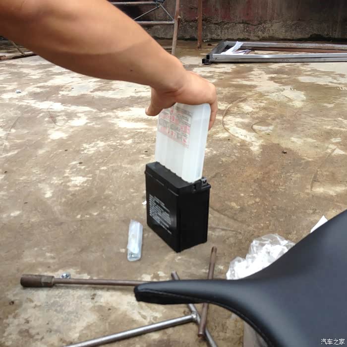

6月24号更新

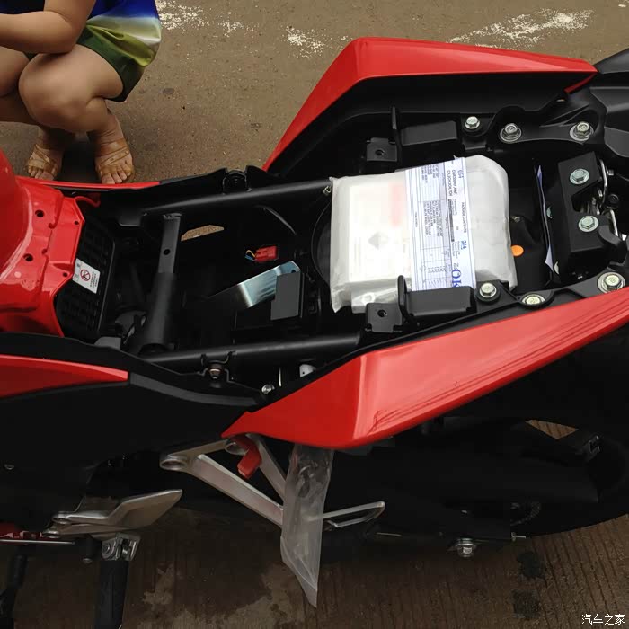

闷骚黑没有未开箱的,只有一台北海的展车。作为个神经病强迫症怎么能忍?就叫老板换成了亮骚红,当地有现货,等今天台风雨过了明天就可以开箱装机啦。
-----------------------------------------------------分割线--------------------------------------------------------

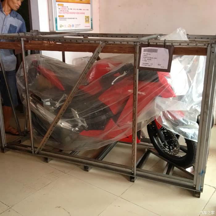

6月23号交定金
已经交了1w的定金,叫店家尽量找白色,实在找不到只能收黑色。星期五才去增驾摩托驾照,等不及了就先订车。
各位等着提车作业吧,本市第一台CBR300R。
