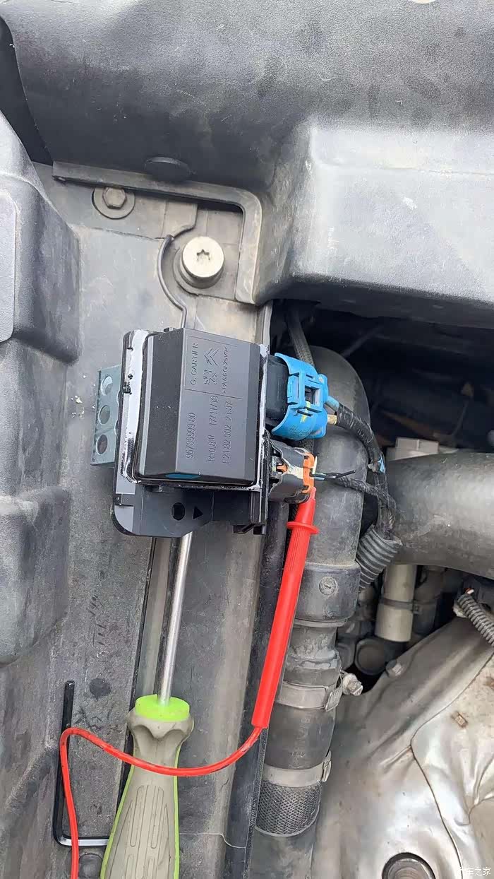

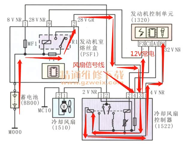

查询线路图,用万用表检测风扇电阻内部线路都是好的。1脚高速信号,2脚低速信号,3脚12V常电,4脚风扇信号线。给1,2脚搭铁,风扇高低速正常转动,难道风扇电阻到发动机ECU的线路有问题?

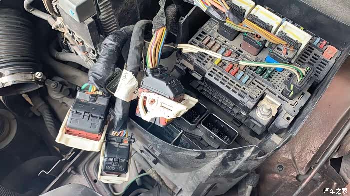

用万用表检测风扇电阻插头到发动机ECU插头中间是否开路,检测结果线路正常。
发动机ECU插头。用万用表检测保险丝全部正常。维修陷入僵局,难道是发动机ECU有问题?

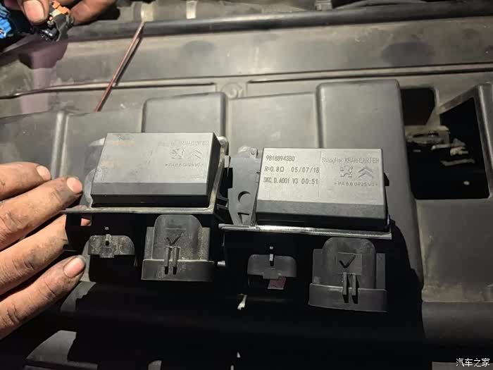

抱着试试看的想法,重新在首富家找了个号称原厂件的风扇电阻,零件编号:9818994380.收到后用万用表检测内部线路,跟副厂件是一样的,装上后,用电脑清除故障码成功,开启空调,制冷效果完好。
结论:能买原厂件尽量买原厂件吧,本来十几分钟搞定的事,折腾了2天才搞定。
