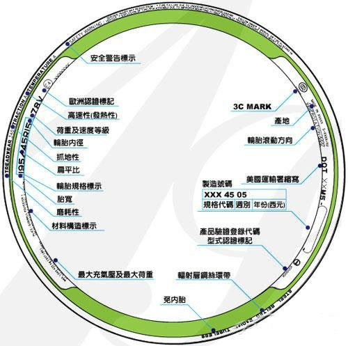

坛子里各位大神之前也分析过各个数据的含义了,下面我把我的理解与大家共享,轻喷~谢谢
比如我们的原配225/55/19R
                    225=胎宽--顾名思义,轮胎的宽度,数值越大轮胎越有越野范
                    55=扁平比--数值越低轮胎越薄,会略微提高车辆扭矩。但是同样胎宽下会减少抓地力。
                                        因为你的轮胎厚度薄,上路后轮胎在压力下变型的程度小<刚性强>造成接地面积减小。
                                        另外驾驶的舒适感也会下降,运动感上升。油耗也可能会略微减小。
                    19R=轮毂直径/R--表示是子午线轮胎,19寸就是轮毂的大小,
直径加大的话,实际车速100码,速度表显示只有90+,所以新旧轮胎的直径误差应该控制在±3%以内。比较安全。
