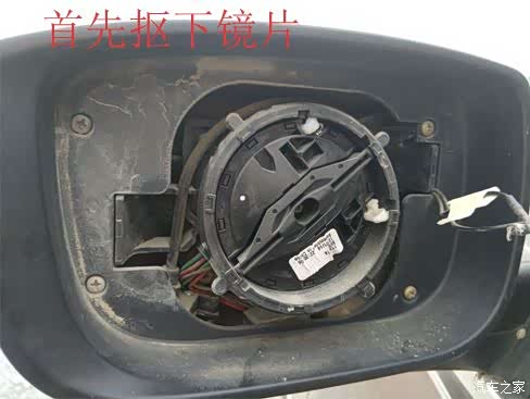

思锐后视镜转向灯不亮拆修图解

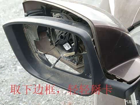

拆下边框后只需再拆2个螺钉总共6个不要多拆
拆下这个边框后,只需再拆2个螺钉,总共6个不要多拆,免生麻烦

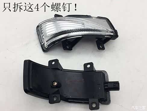

图中的4个孔上的螺钉边框拆去2个,只将余下的右上右下2个拆下就无需再拆了!!

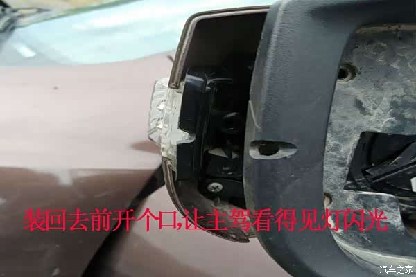

总共6个拆完就可以拨插头取下转向灯总成。

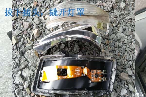

小心撬开,装回去可上点胶,不上也行。防水防尘,看着办

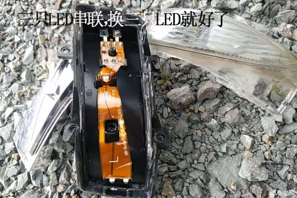

换这个各种LED都行,能上去就好。要动烙铁,不行就请人帮忙。
思锐的司机是看不到两后视镜转向灯亮不亮的,这个设计很好吗?
