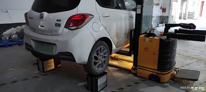

17年的长安奔奔,去年7月份买的,营转非。表显4万多公里,电池只能跑50公里。找了一组电池换上去,实际能跑130左右。最多慢充充了19度电,夏天开空调实际就100左右,代步基本够了。到了冬天就老火了,重庆冬天温度一般都在零度以上。去年底开回老家跑了110多公里,有70公里高速。到家剩余里程还有几公里。第二天一早回重庆,晚上车停在户外的,车上有一层霜,温度在0度左右。心想昨天都可以开110多公里,全程90多公里应该没问题,没想到开了80多公里就开不动了。后面剩余30%多电量,一会就跌到0电量了。还好车上带了一个3.6度电的充电宝,停在路边充了20分钟,再开到充电桩去充电。从去年7月到现在,半年多时间,开了2万多公里。一次在高速上没电叫的拖车,还有三次没电叫的朋友的车来拖的,还有一次叫的货拉拉拖了十多公里。

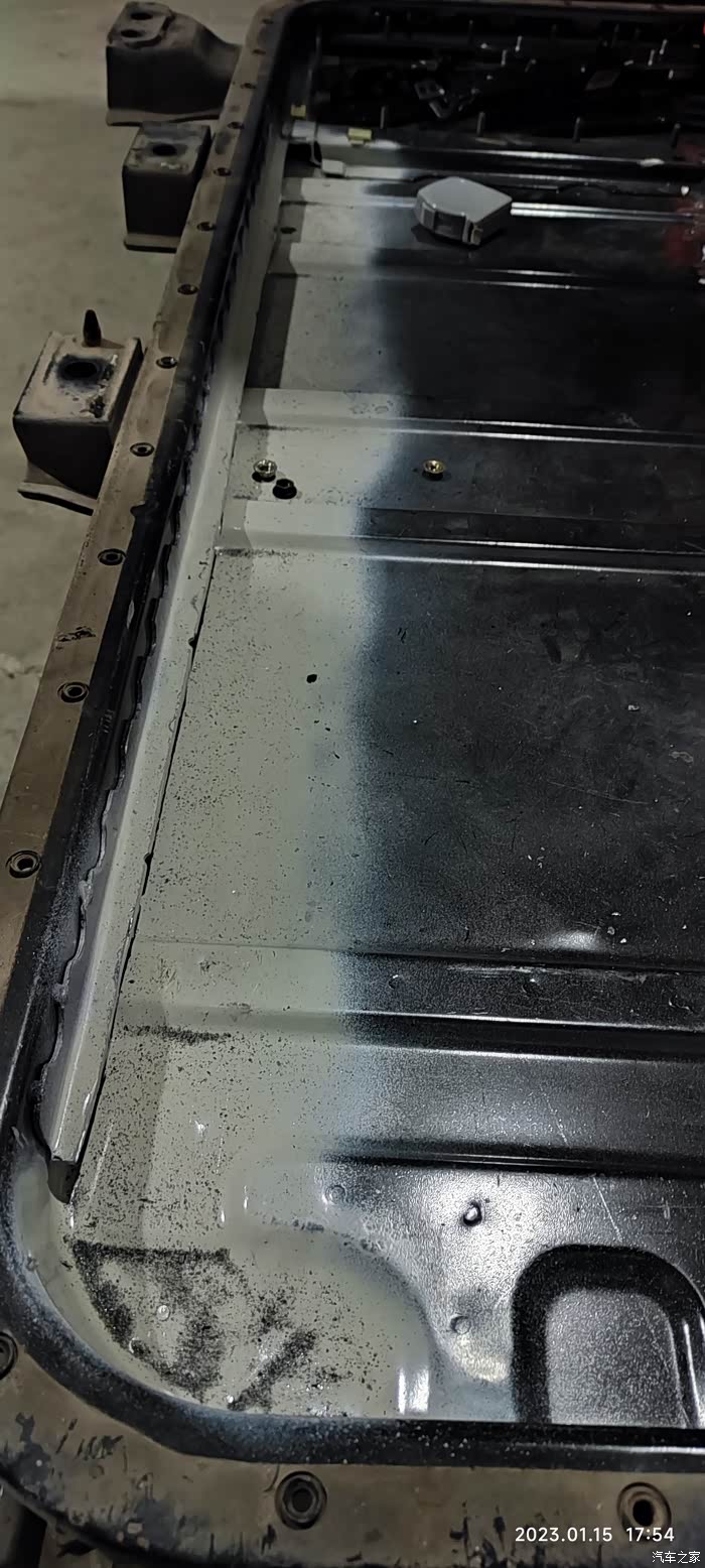

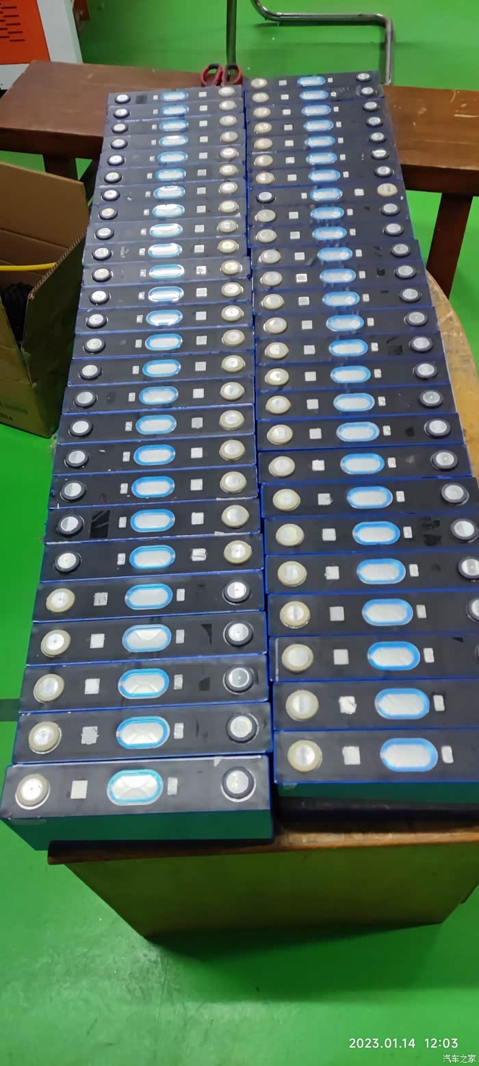

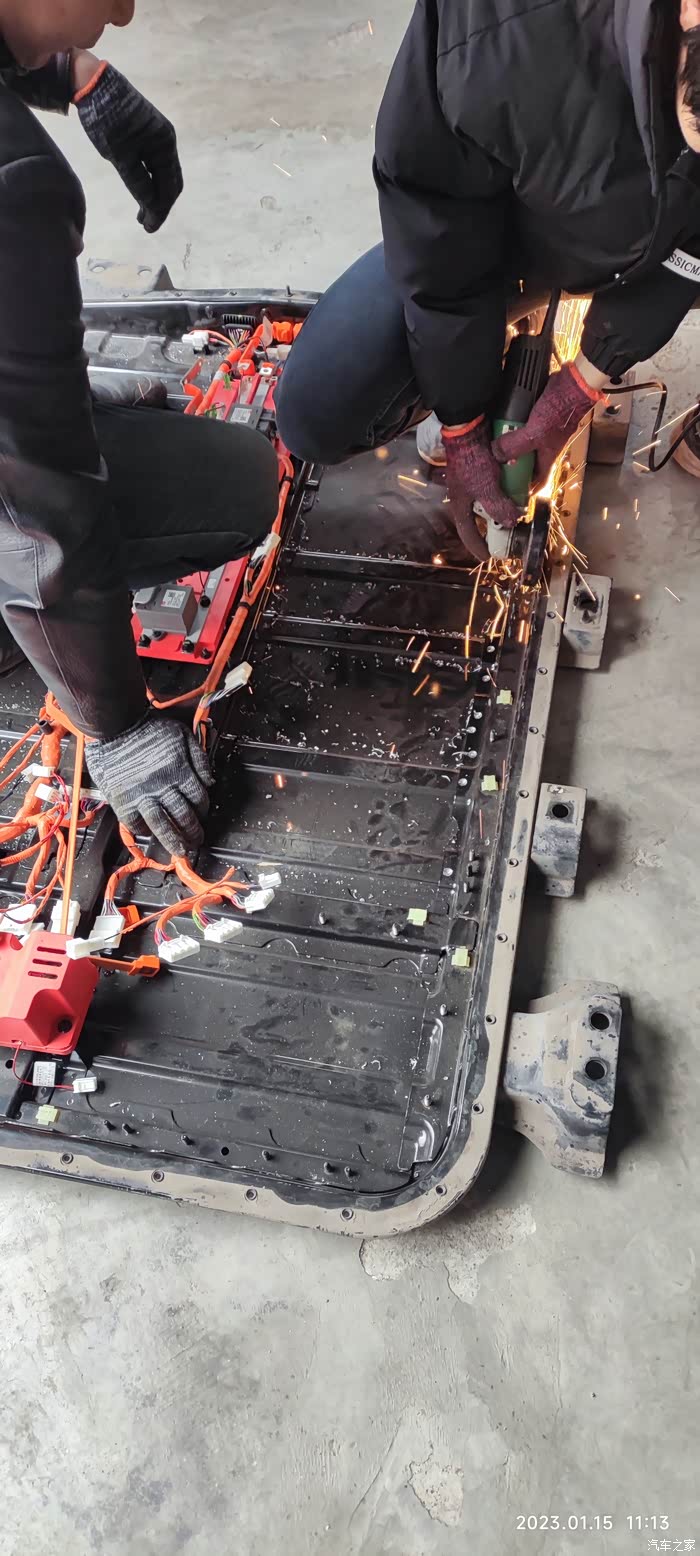

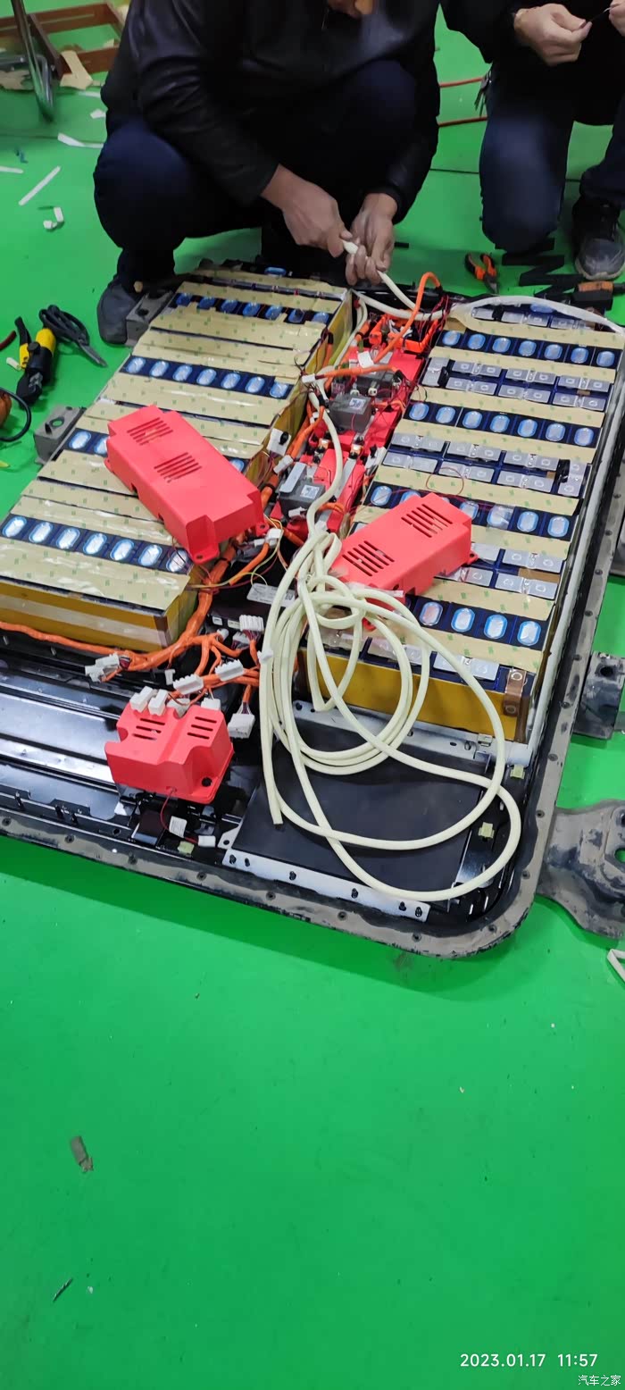

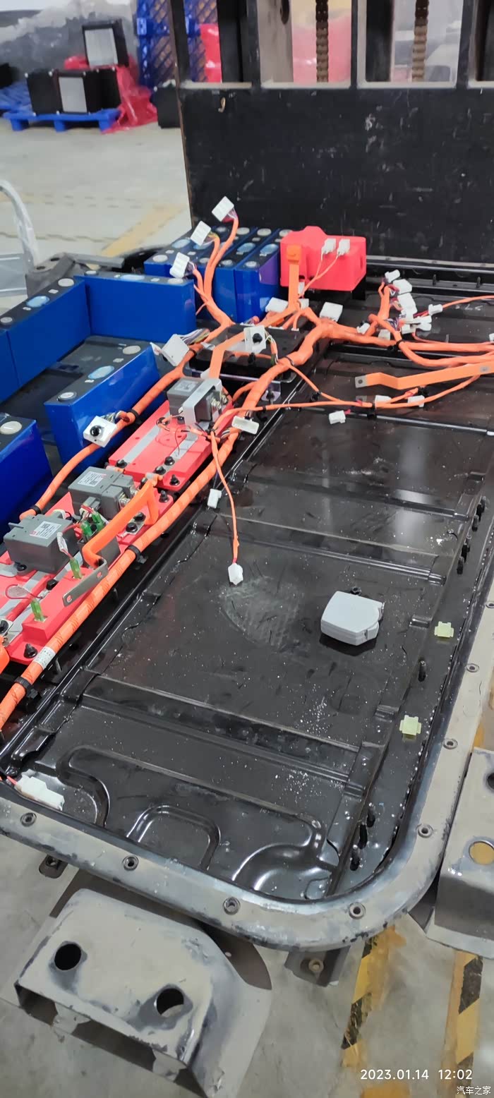

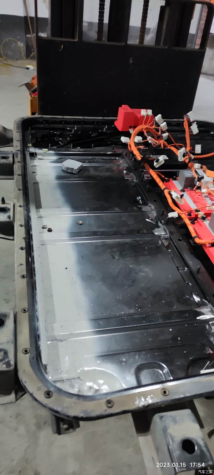

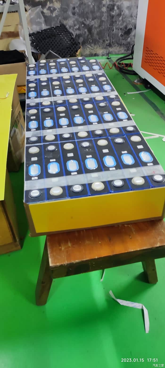

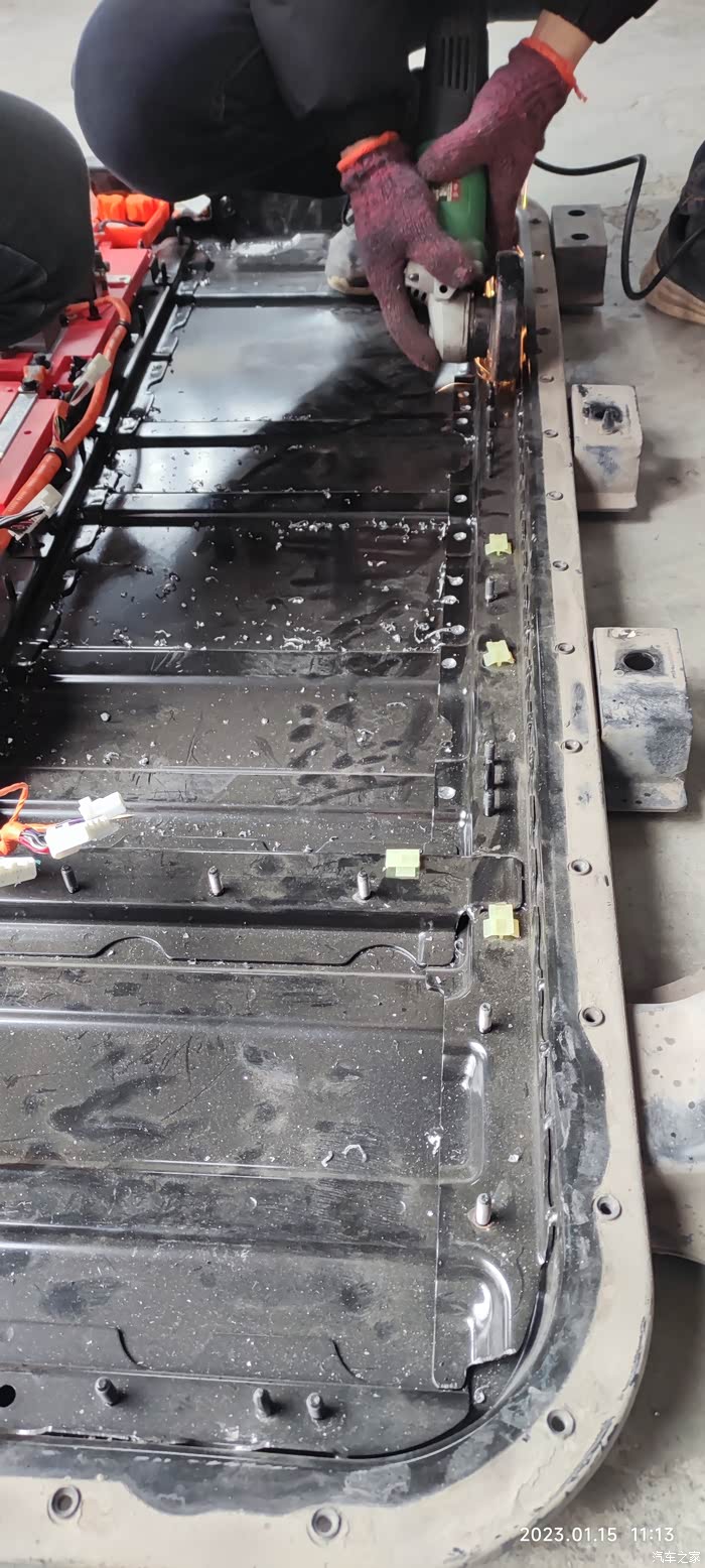

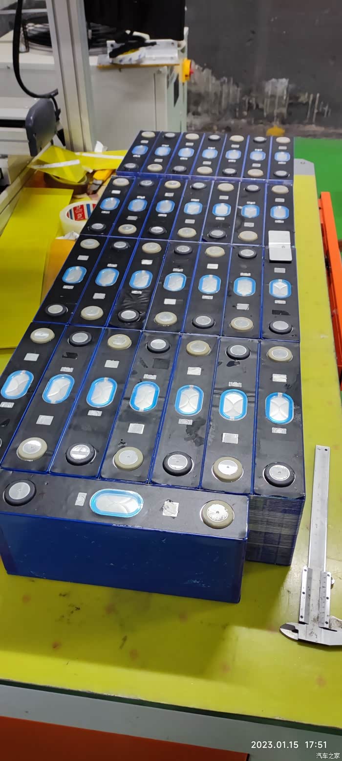

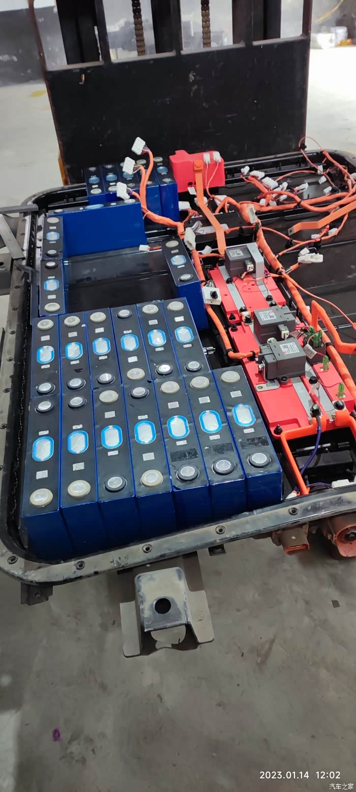

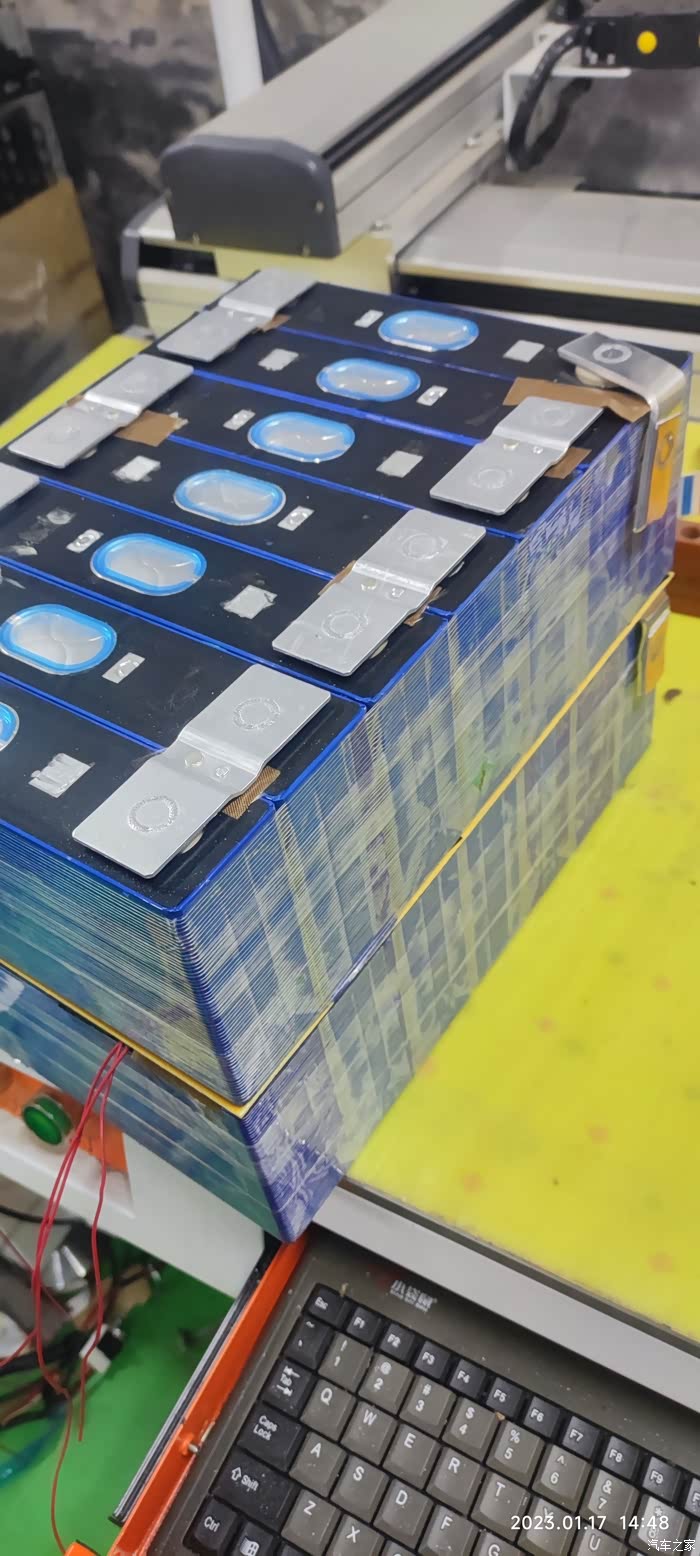

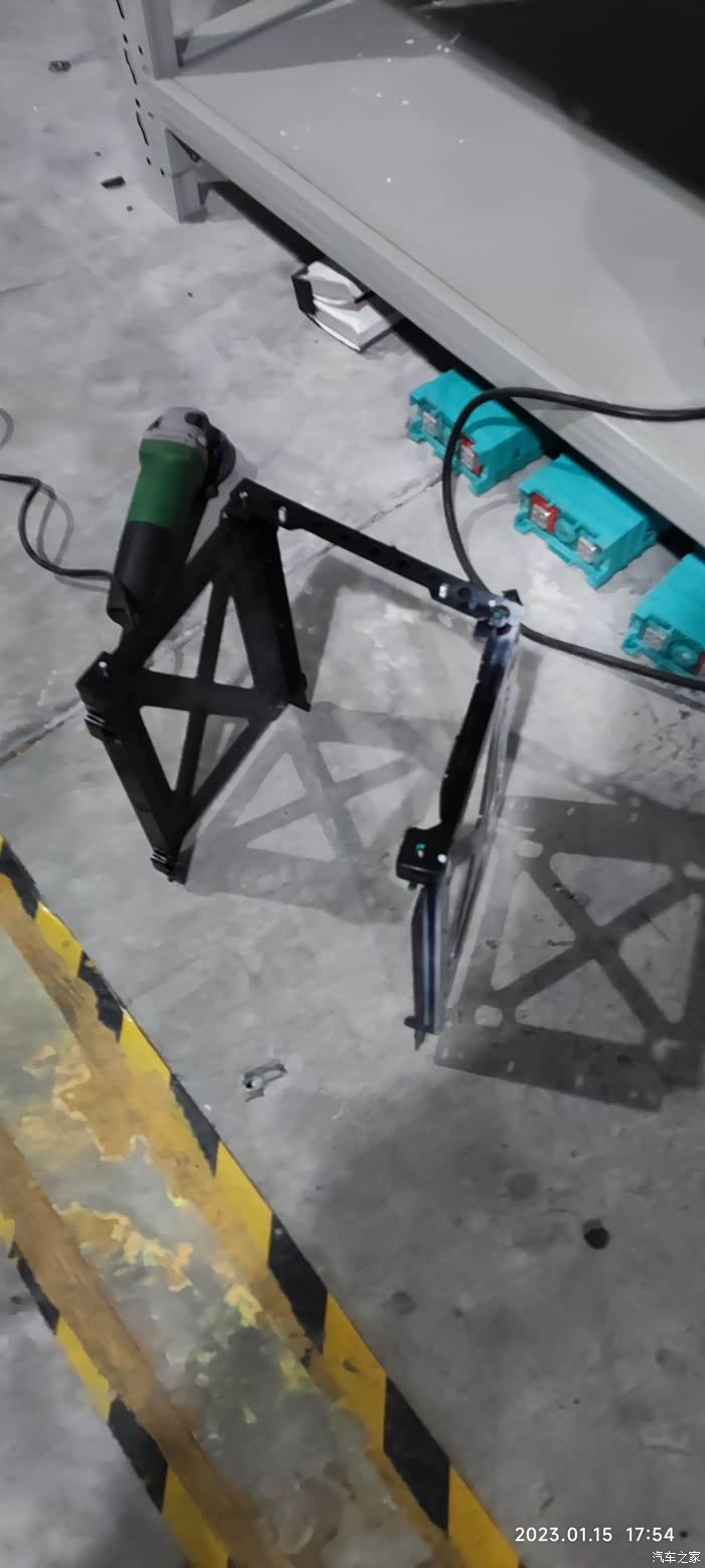

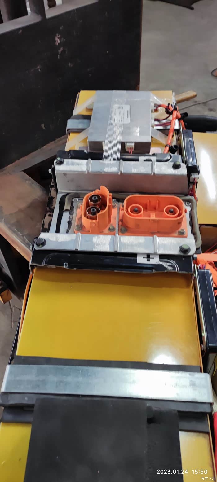

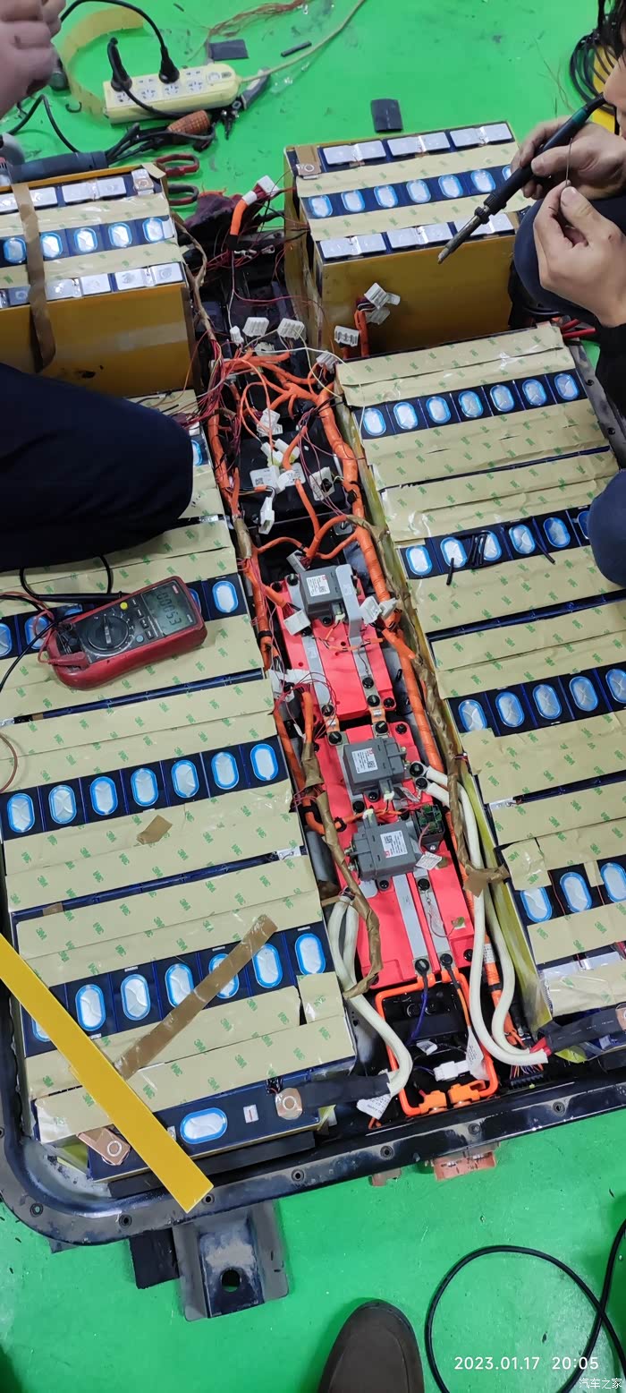

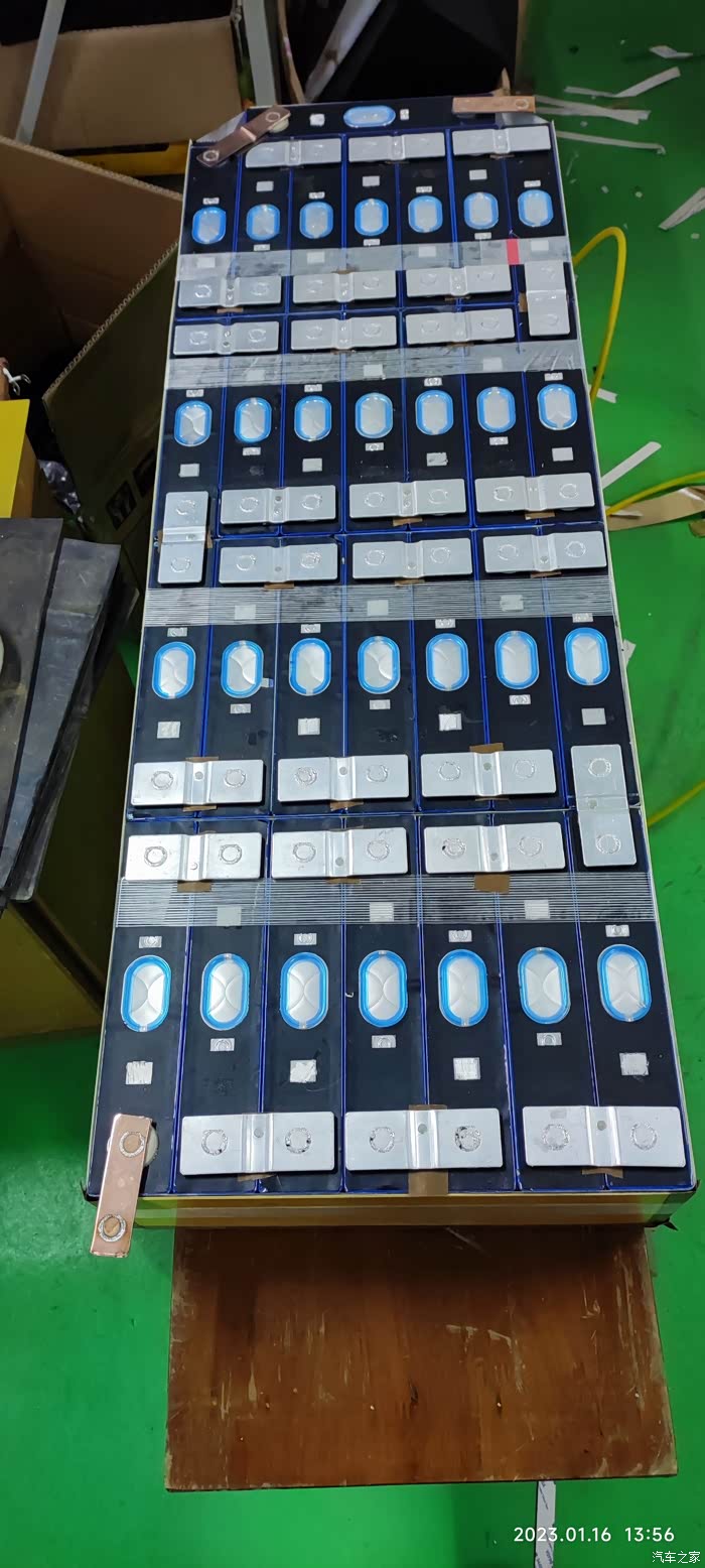

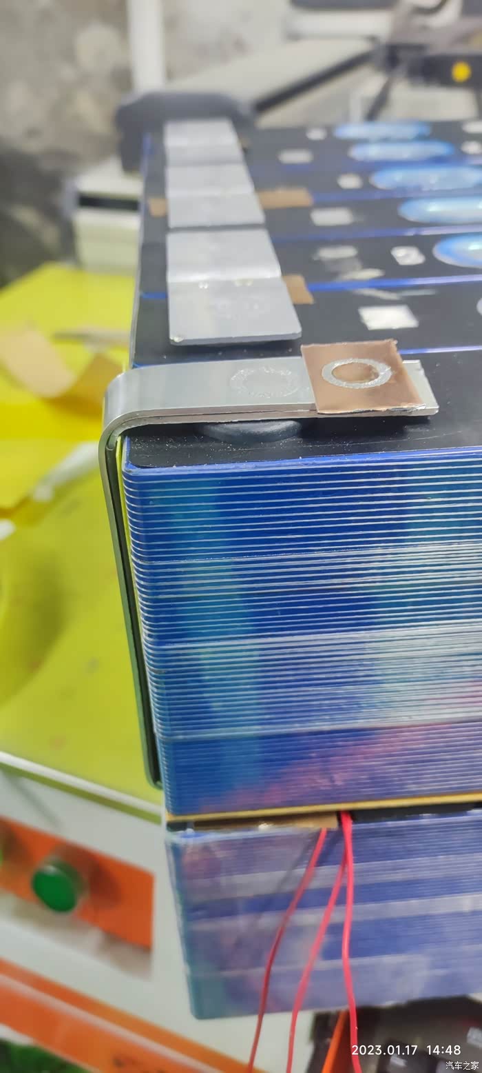

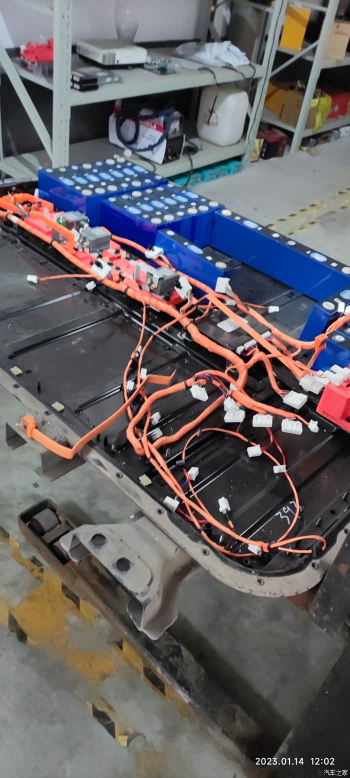

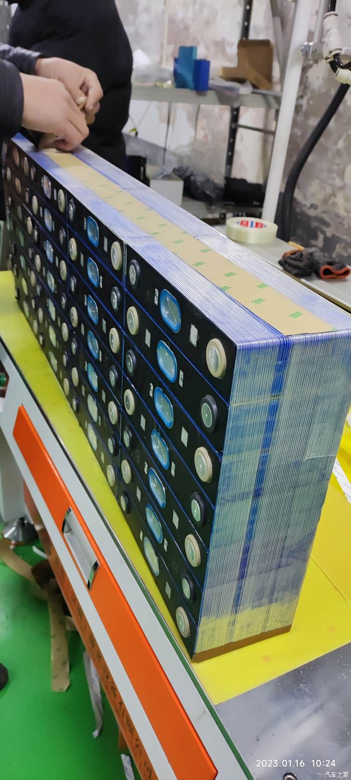

我实在受不了这些了,所以要把电池换大。原电池是74ah的捷威(37ah电芯两并),86串,电量23度多。最先考虑宁德的141电芯,这电芯尺寸装这底盘最合适了,基本不用改动什么。不过这电芯内阻在0.6毫欧左右,这个我接受不了。捷威74ah电芯正常是0.5毫欧。内阻大,大电流充放电温升相对就要高。后来选择了宁德的156ah电芯,内阻0.4毫欧左右。不过尺寸比141要大点,安装就要麻烦点。原来固定的一边要割一点才能放下去。

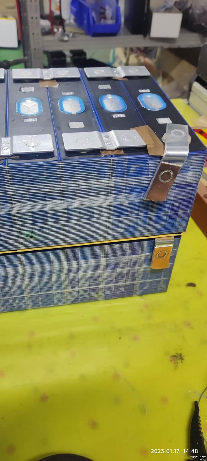

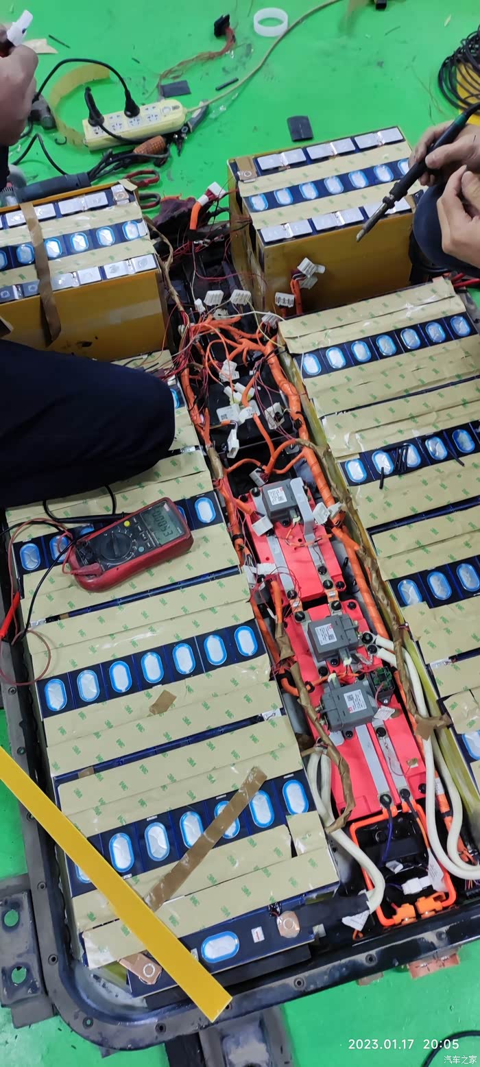

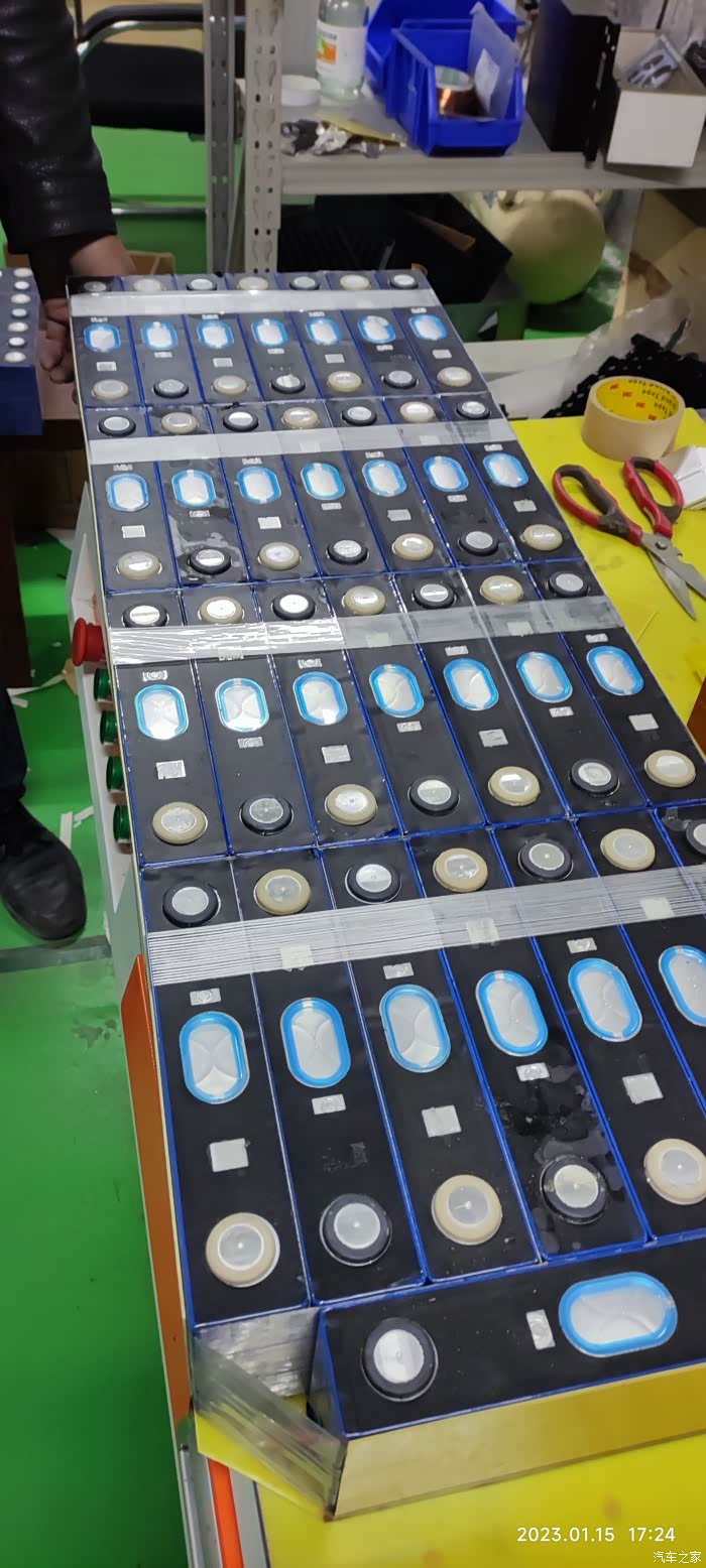

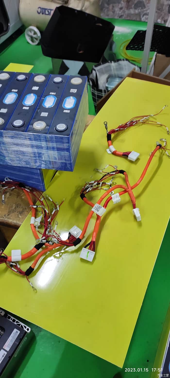

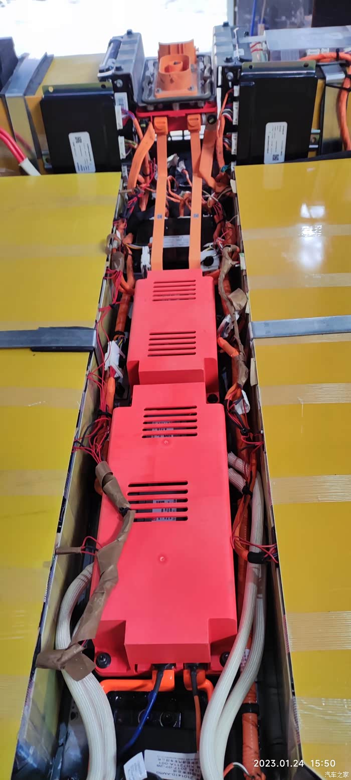

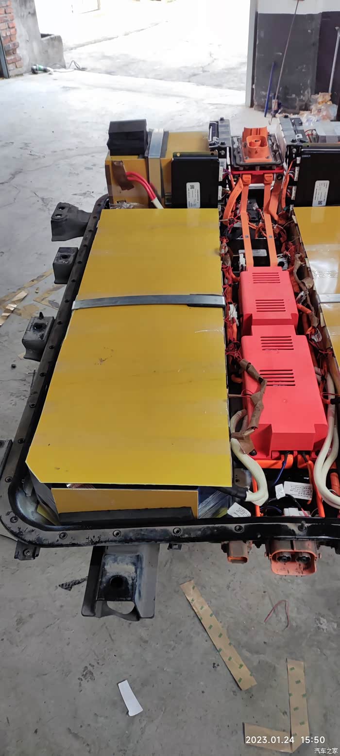

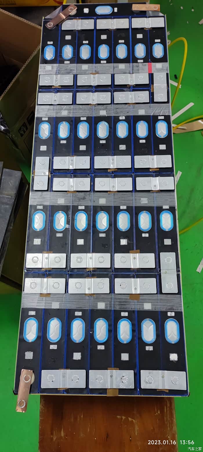

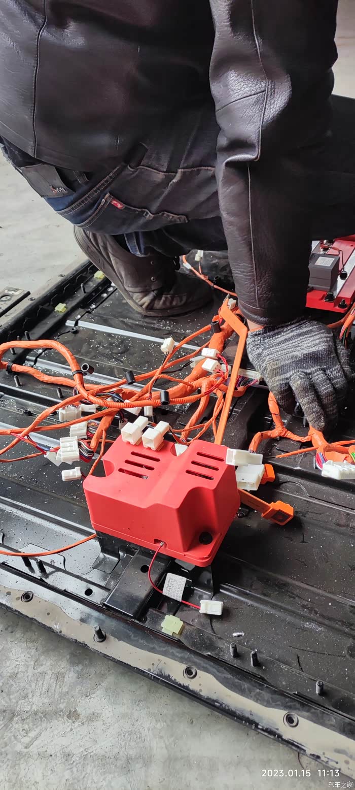

设计用4个模组,29串的两个,14串模组两个。电芯焊接用45平方的铝连接排,绝缘用1mm的环氧板。电压采集线理出来,用原来的插接头。

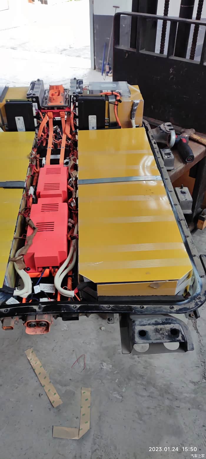

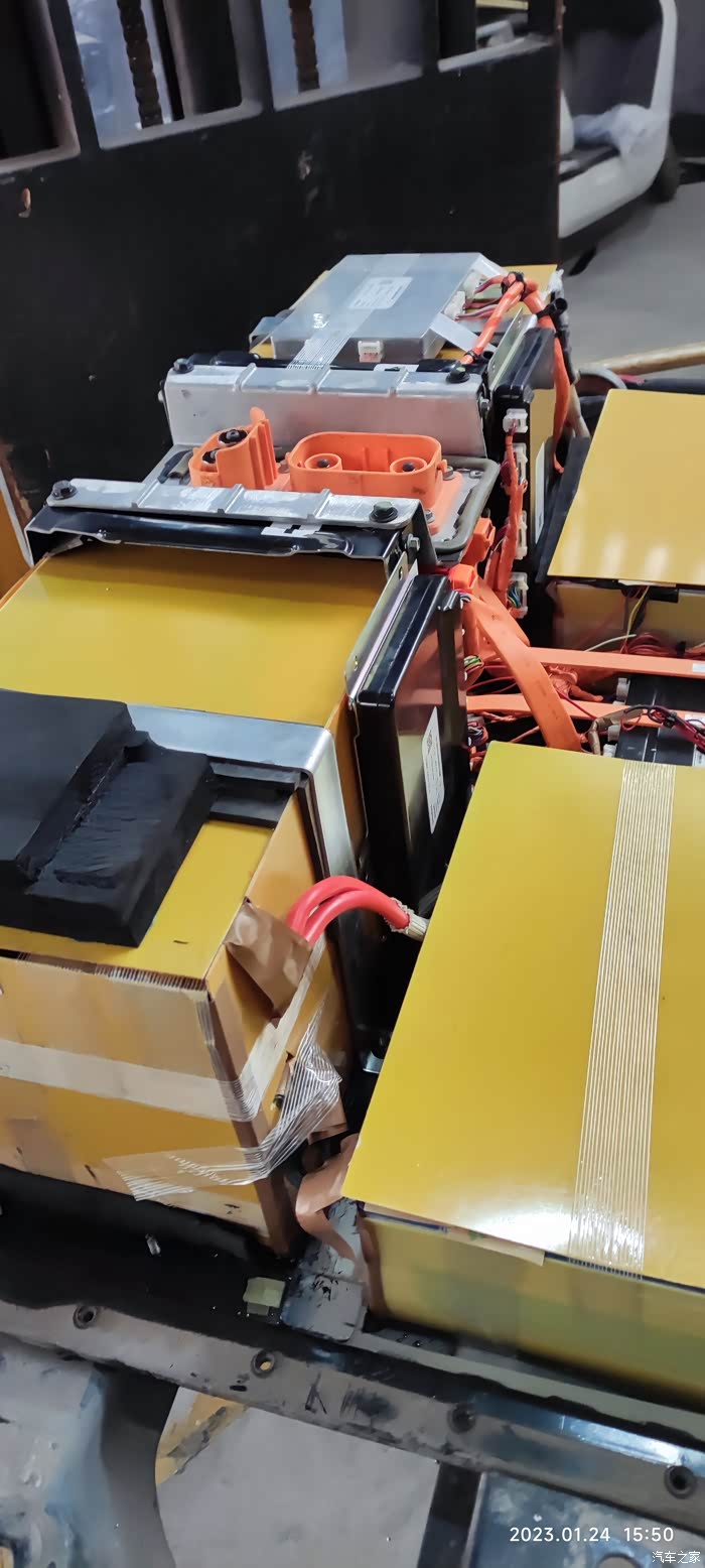

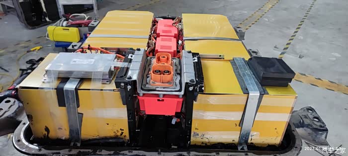

空间最大化利用
全程就我一个人就换上去了

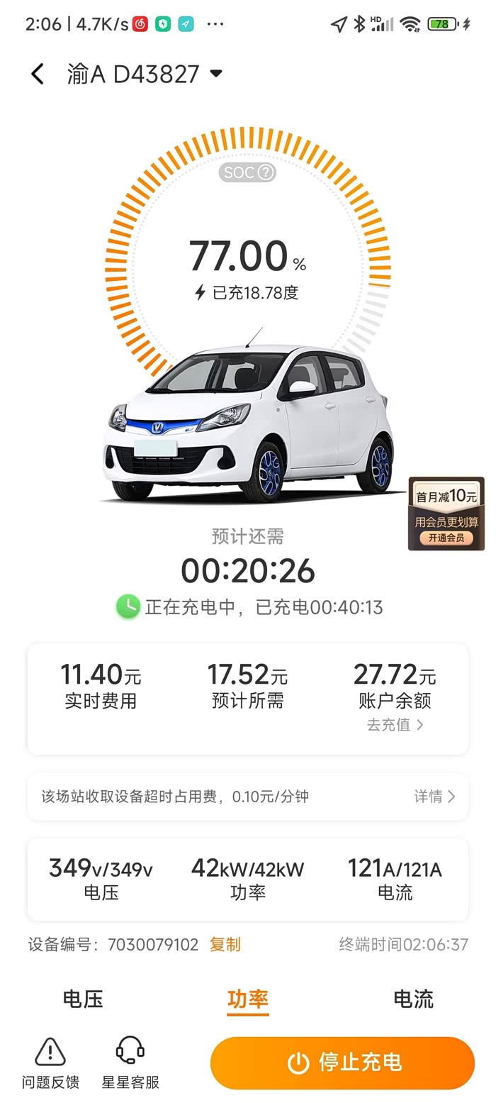

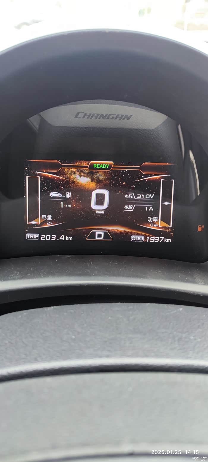

121安充电最大显示43kw充电
0电量0剩余里程还能跑10多公里
