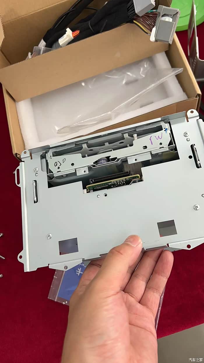

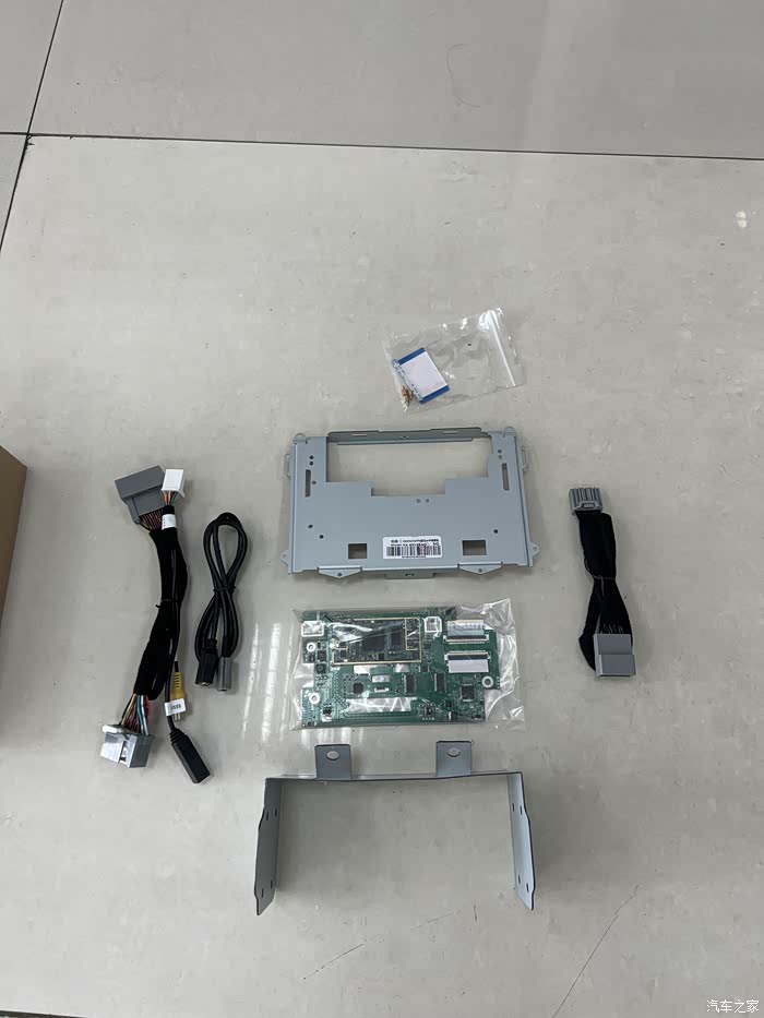

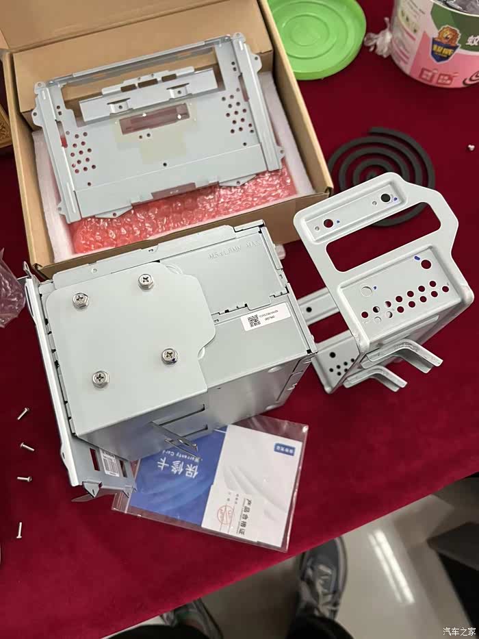

改装全家福,一个主板加在原先主板上,底板跟固定框替换,插头插在车机上再跟原车的线对接就ok了。

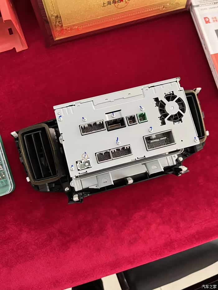

排线头每个口大小都不一样,重插好认。左边那个大插头白色塑料件那里要按下然后圈转才能拆下,难度1颗星,其余插头直接拔
捅出大菊花,车机第一次有点紧,有点废力。
找个安静的地方开始干细活,拧下下面8颗螺丝。上面2颗黑螺丝,拔下机头
拆掉2边4颗螺丝就可以取下,建议用套筒或电动螺丝刀,很紧,我手动十字拧不下来。然后换上框架
拆下面板,换上新面板

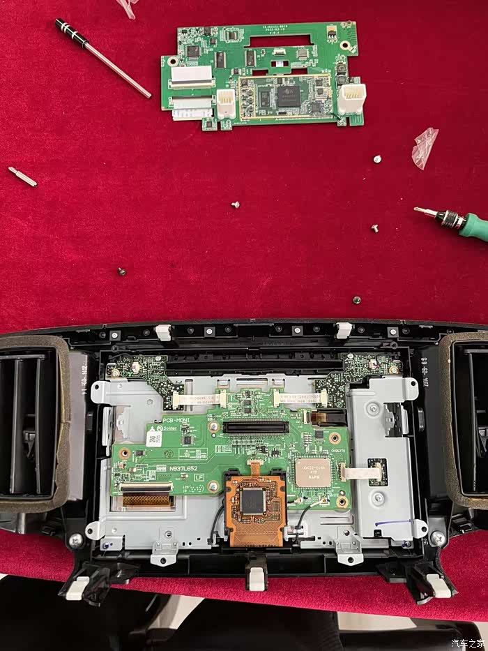

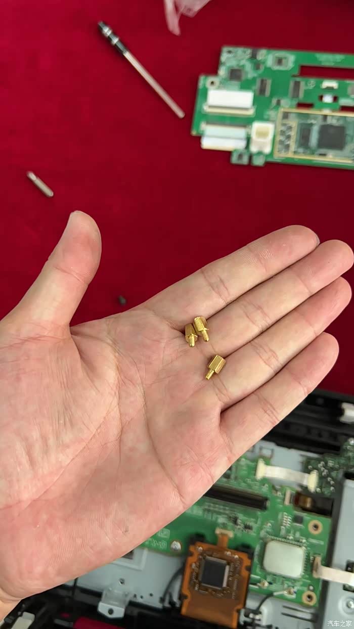

机头拔下后的样子,拆掉主板上的3个螺丝,拔掉左下跟中间的橙色排线
拧上这3颗柱子螺丝

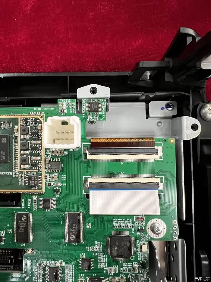

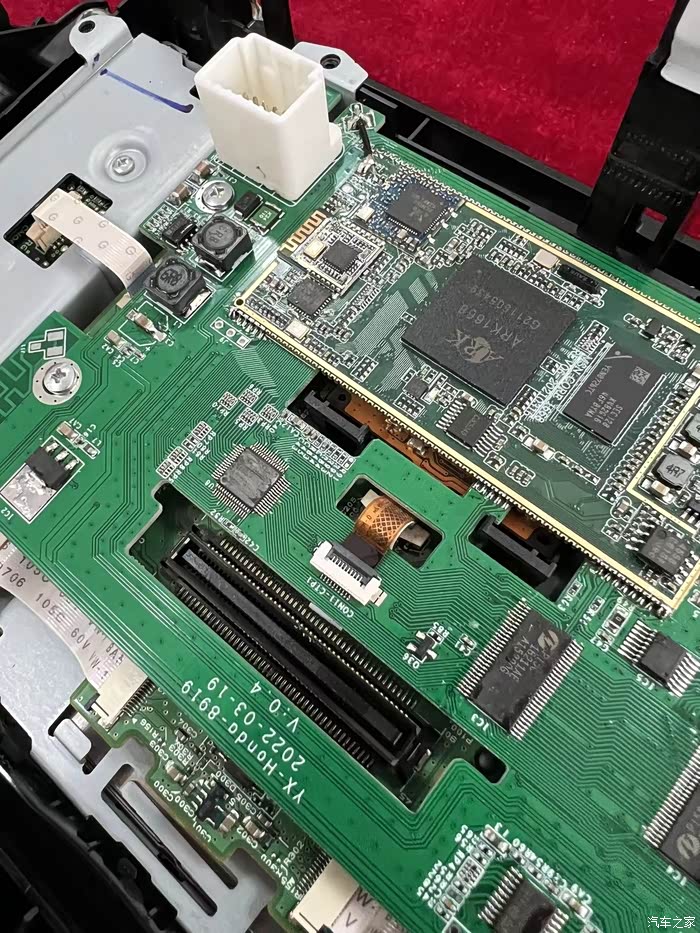

安装排线,新主板的白色排线连原主板的接口,原主板的排线接新主板,注意中间的白色不要露出来,不然插主机的时候容易压到,右上的原厂排线有点断,需要拉扯一下拉长
一定要插好对准
结束好拧上主板上3颗固定螺丝

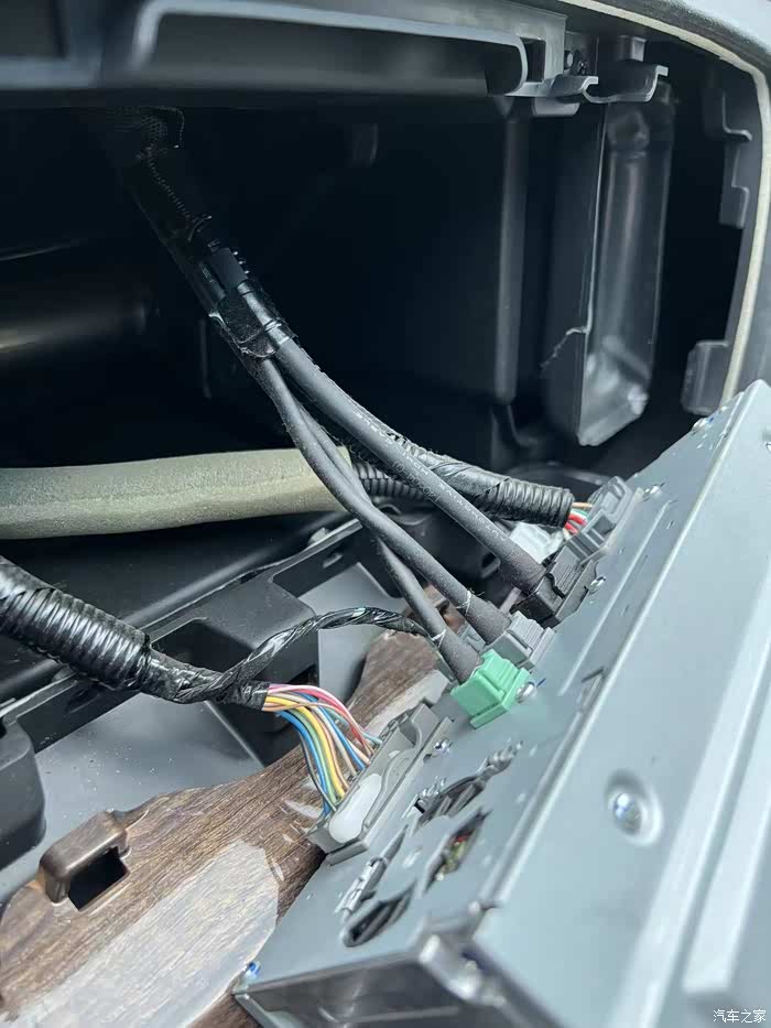

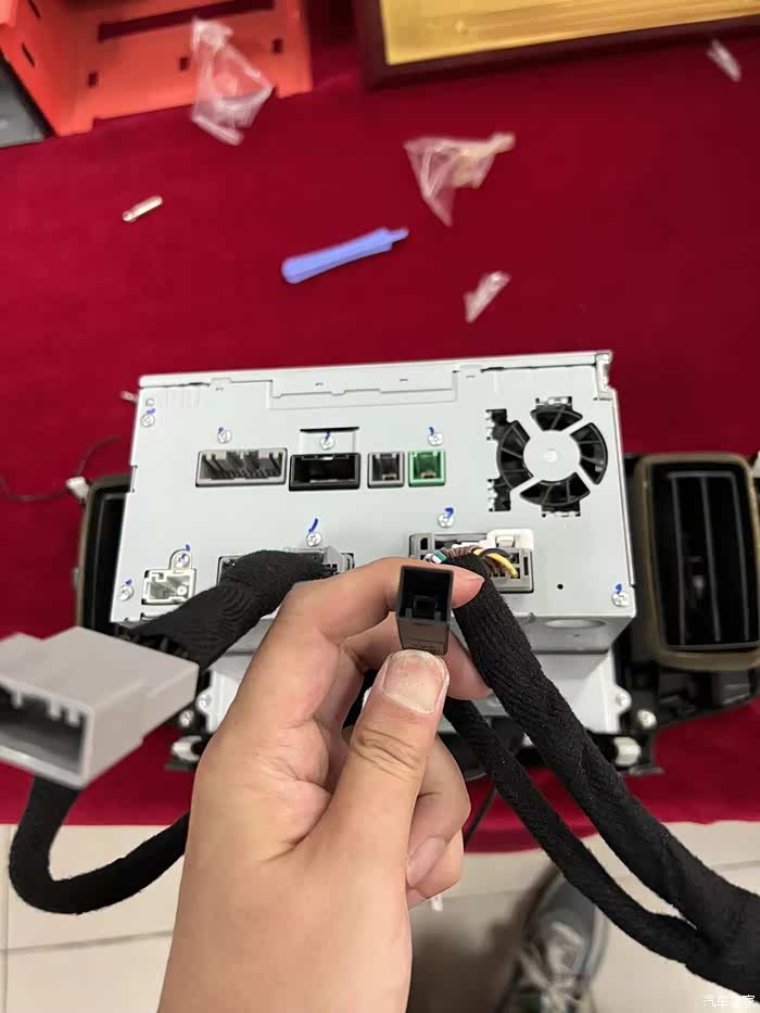

插上主机,新的2个接口插上对应的新线,新线还有接口插主机上,留出的口就是跟车子原有的线对接,我手里拿的黑色接头可以插原车灰色插头对接,这个应该是有线carplay,车机那个灰色不用插,当然买家多给了一根线,你们可以接新线拉到隔壁手套箱里去,原车接原先的usb接头

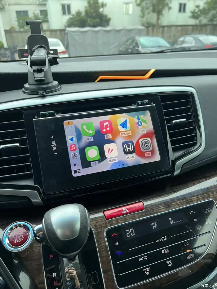

拿到车里插上插头点火测试,先测试再装回去,不然重新拿出来又很紧,没问题直接装车复原。暂时测试没有什么问题,可能第一次用carplay还有点不适应。来回切换倒车没有问题,方向按键功能正常,语音键可以呼出siri,电话关机键呼出carplay,音量键正常,音源键切换fm正常。车机触屏正常。
