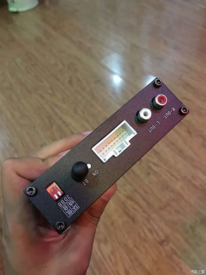

6.21提的MUX 车子总体感觉还是不错的,但是总是感觉原装音响少了什么,对,少了失去的低音,于是逛了几天论坛,看到有些车友改了,功放,于是就去研究无损功放了,个人不喜欢大破线改装之类的额,所以就去某宝看了下无损的功放,但是,种类特别多,不知道选什么,有些车友改了某某斯 Q8 但是他们反映是有底噪的,所以俺就在某宝 逛呀逛终于让我找到一款没有底噪的功放,今天自己把它改了上去,总体感觉提升百分之40左右,失去的低音终于又回来了,开机没有仆仆声,比原装的声音大,层次可以说听的出来,比原装的好了很多,总体感觉还是比较OK
某宝买的CBL 做工看起来还是不错的,拉丝铝合金,没有缝隙
尺寸也合适,直接放在空调里面
2个鬼音效,本人不怎么喜欢,所以没有开
拆机很简单 ,先拆空调面板,四个角上4个白色的卡子,重下往上一拉就开了,很多车友反映 卡子会坏,我觉得,卡子很坚固,质量不错,就是拆出来的时候一定要收集好卡子,不然丢了就麻烦了
拆开了包装,有拆机工具 和主机,
说明书,装接线,和直通头
这个已经装好线速了,对了,忘记说了,导航有4个卡子,2个螺丝,拆开空调面板,一定要拧掉螺丝在用力拉出导航,拉导航的时候重上面开始往下拉,不然嘿嘿,你懂的
主机不怎么大,我没有用扎线,我直接选择用3M胶 粘在四个角上,这样可以有一定的缓冲,可以起到固定又能隔音,好像天生就是放这个鬼的一样,总体来说堪称完美,
