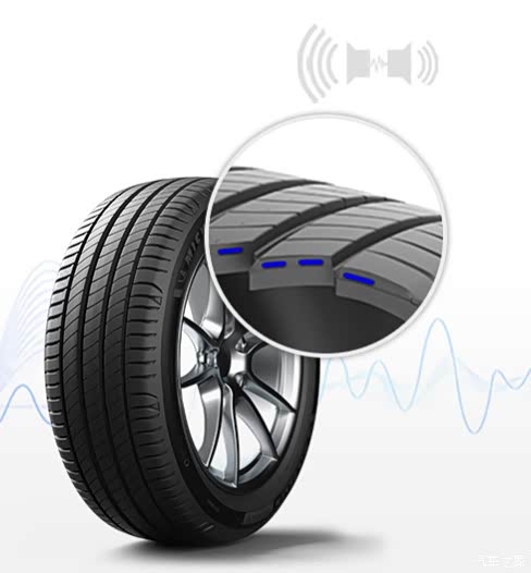

米其林浩悦4
参考价格(205/55 R16为例):600元左右
米其林浩悦可以说是静音轮胎里的扛把子,老司机们常说米其林比较安静,也正是源于浩悦系列。目前浩悦系列在售的是浩悦3ST和浩悦4,价差不大,买新不买旧就看4。
浩悦4的降噪思路是通过特别的设计,使得轮胎接触地面的动作更轻盈,从而降噪。它在中央及胎肩部位,均自带自锁片的第二代静音肋条设计,从而确保在花块变形时空气震动减轻。同时,米其林浩悦系列相比其他轮胎的胎面花纹也要更柔软,但带来了一个新问题:不耐磨,这也是老司机们普遍会吐槽的点。浩悦4的耐磨指数只有340,目前主流的产品都在400左右了。目前米其林的静音棉隔音层,还暂时没有用在浩悦4系列上,导致胎面配方必须要更软才能实现更低的噪音。

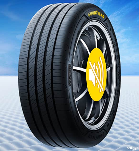

固特异御乘3代
御乘系列也是固特异在舒适静音方面的当家花旦,御乘3代是最新的产品。
御乘3代采用了名为“ANX”的降噪技术,相比御乘2代,实现静音性能的大幅优化。
所谓的ANX技术有点类似于马自达的创驰蓝天,它不是某个单一的技术点支撑起整体性能的提升,而是一整套的组合拳。
花纹方面,御乘3代的胎肩采用了更加细小的封闭式花纹设计,从而降低噪音的扩散;同时,优化了花纹块和节距设计,使得花纹的接地更加平顺,从而降低噪音生成;另外,最最重要的是,采用了全新的舒适缓震层,用一层厚厚的隔音棉,完整包裹轮胎内部,达到充分的静音效果。

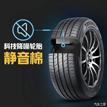

雷神静悦
参考价格(205/55 R16为例):400元左右
产品点评:
作为同样定位静音轮胎的雷神静悦,它采用了“TORDNER Silentium静音棉”技术,降噪思路也是类似于固特异御乘3代,双管齐下。
一方面,优化胎面花纹,它采用了更加复杂的5频花纹块设计,从而打破单一的噪音频率,降低噪音生成。另一方面,它也在轮胎内表面附着了一层厚厚的聚氨酯隔音棉,进一步隔绝轮胎的空腔噪音。
同时由于聚氨酯隔音棉的存在,轮胎的磨耗、操控、滚阻等性能没有受到静音性的影响,雷神静悦的磨耗指数达到了520,显著高于米其林浩悦,也比目前市面上大多数舒适性轮胎的磨耗指数更高,多用一年都是赚了。
产品点评:
