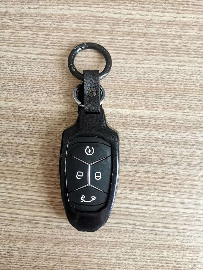

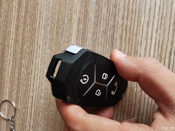

领克01车钥匙一把(我这是带壳的

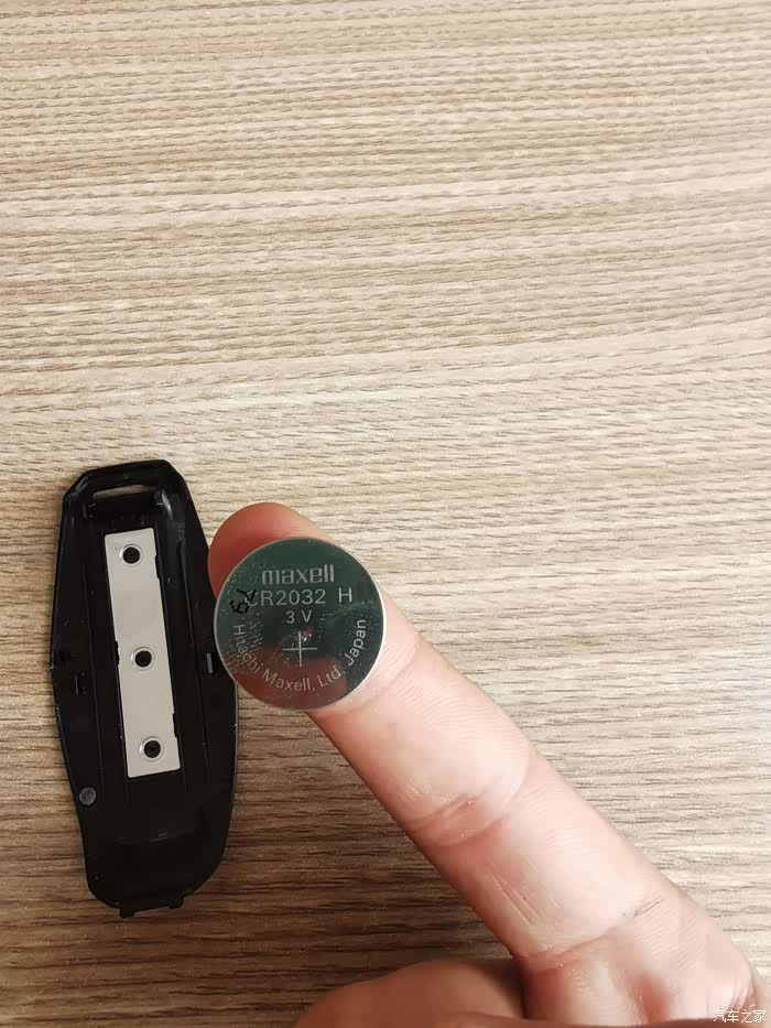

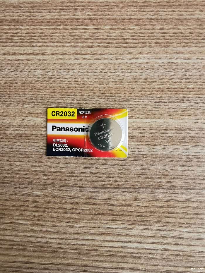

车钥匙电池纽扣一块,型号CR2032,3V 锂电池,很多车钥匙都用这个型号的电池,很好买。

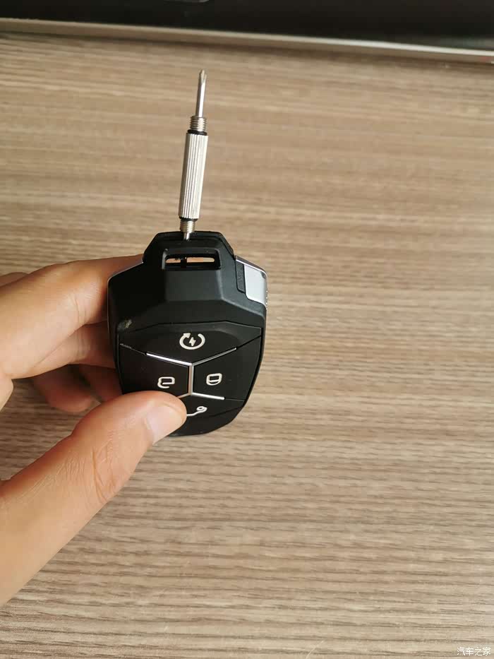

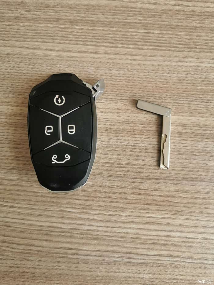

在车钥匙侧面有一个装机械钥匙的小槽,需要将机械钥匙取出来,以免对钥匙造成损坏。
按住旁边的小按钮,打开机械钥匙槽,在用小螺丝刀按住里面的卡簧,倒出机械钥匙。
机械钥匙取出来了...

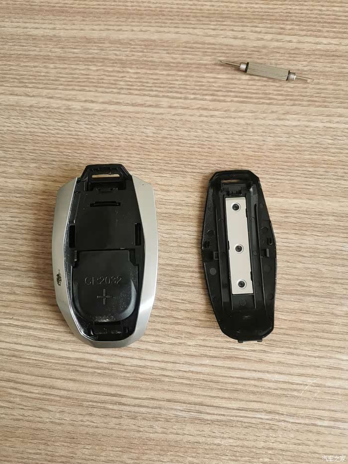

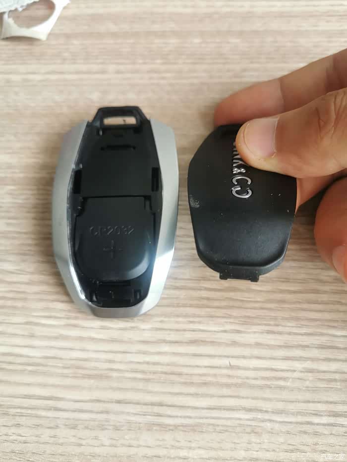

下面咱们来打开车钥匙,是用小螺丝刀硬***的,注意力度要掌握好。
去下LYNK壳体后的样子

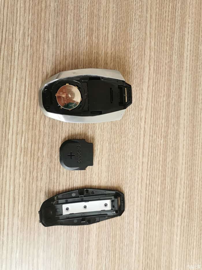

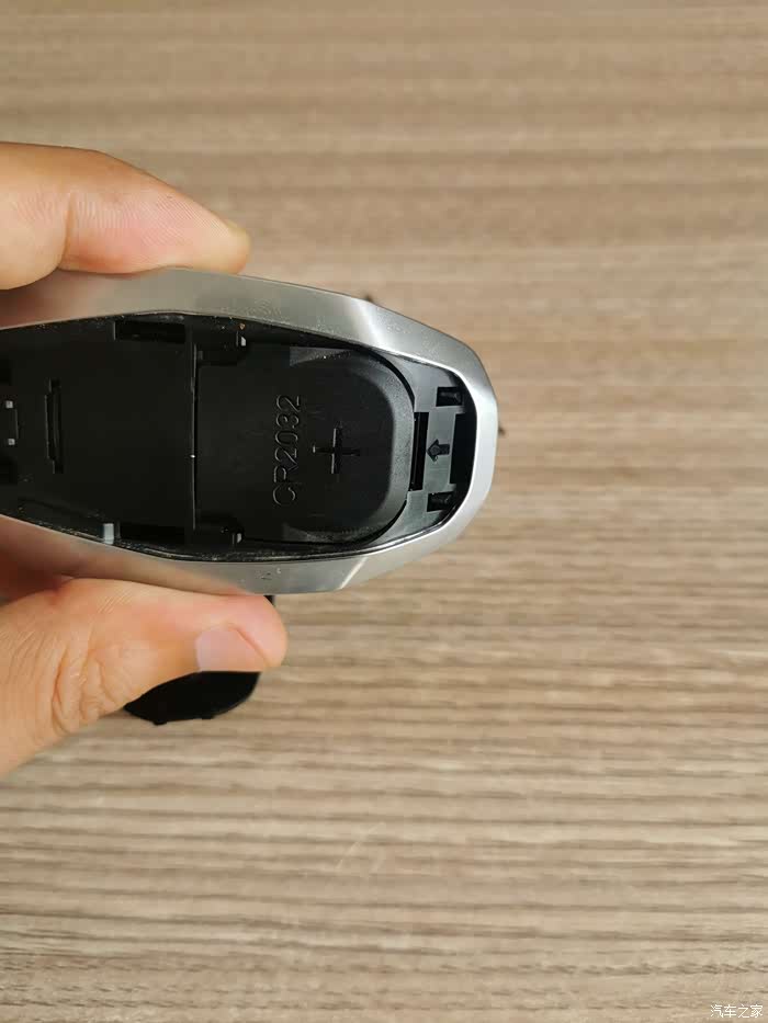

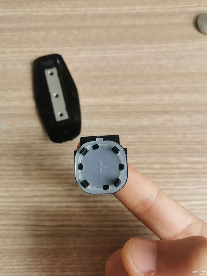

电池上面还有一个壳,也需要取下来。按箭头方向,掌握好力度,用力卸下...
现在已经将所有壳体全部打开。

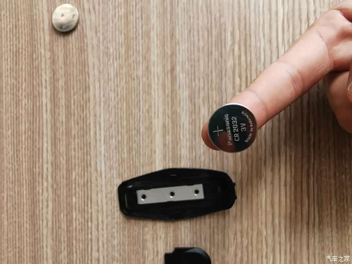

原车钥匙的电池已经卸下,CR2032电池,已经差不多没电了...
换上新买的电池...
注意扣上盖子时候的力度,别把四周卡槽弄断了。

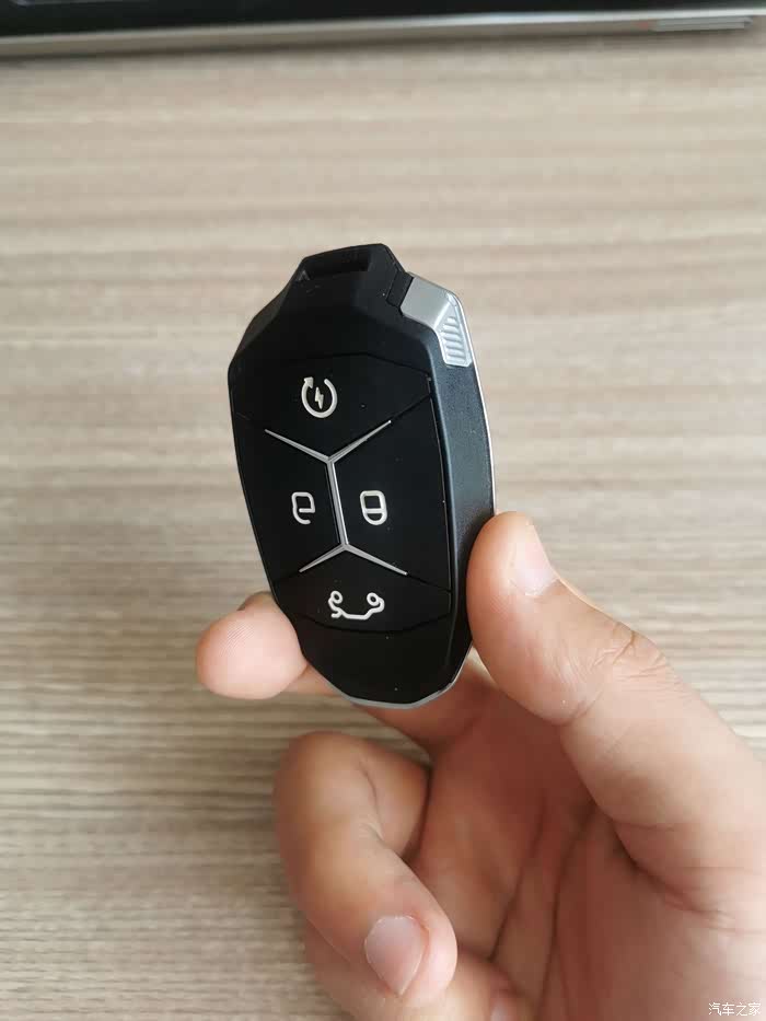

LYNY壳体下面也有一个卡槽,卡住后用力按下即可。
完活~是不是很简单!

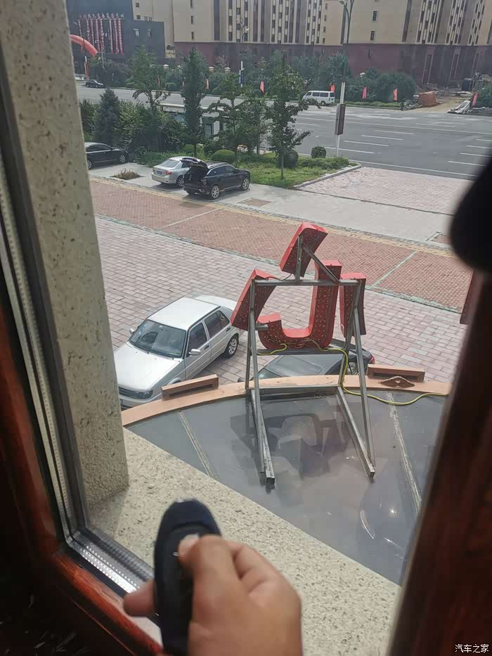

换电池之前的车钥匙电量已经基本耗尽,在这个距离已经很难将车辆启动或者打开车门了,而且有时候在感应区也不是特别的灵敏。
换好电池之后,上面的问题就都解决了...完美!

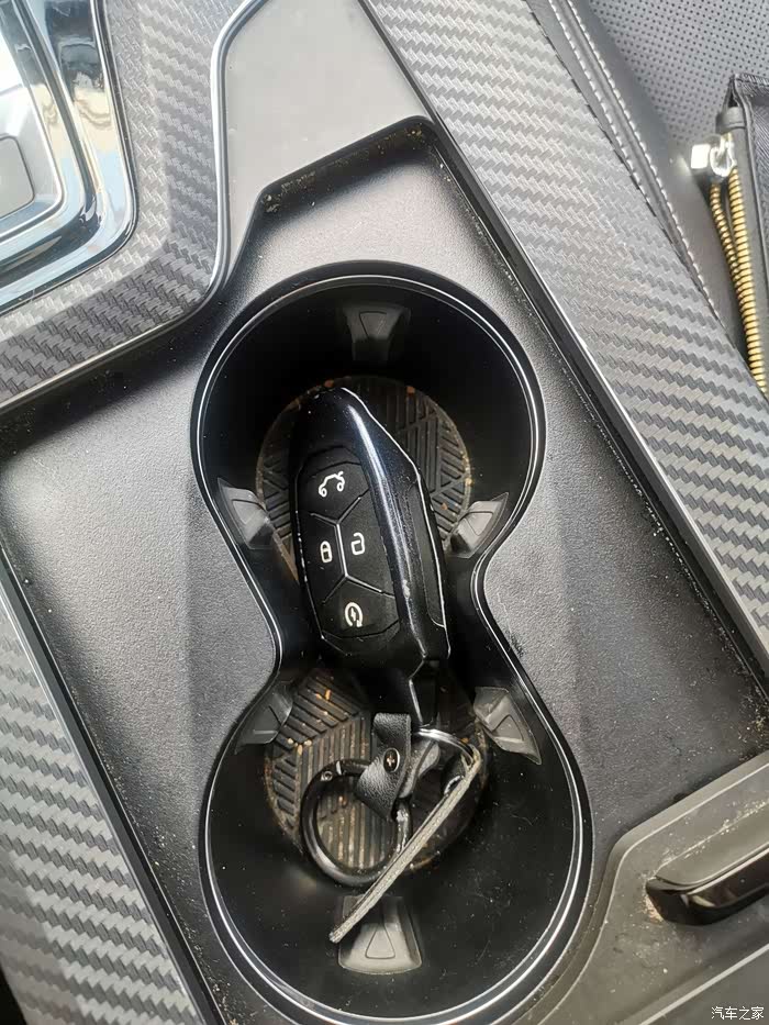

最近听到个谣言,说将车钥匙放在这个水杯架里面会自行充电,说的有点神乎其神。
这里老高澄清一下,水杯架是不能充电的,不能充电,不能充电,谣言止于智者,这只是一个水杯架,放个水杯或者杂物什么就可以了,别再苛求它会其他的技能了。
