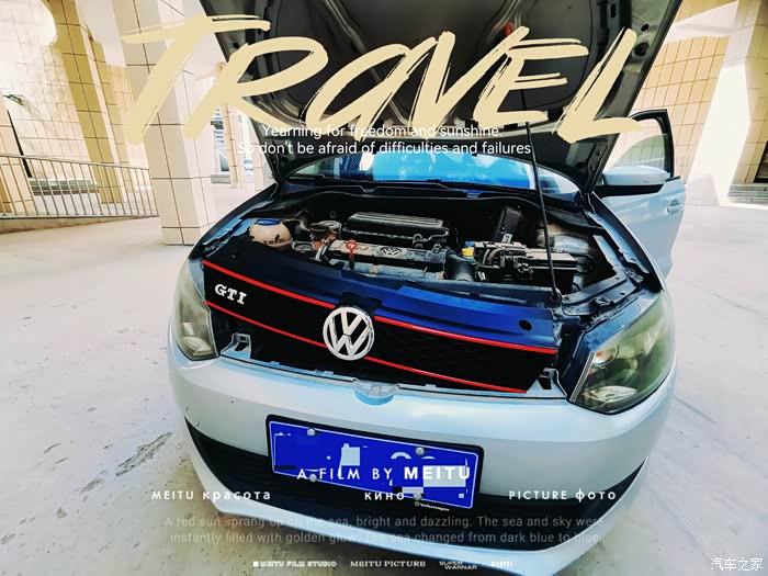

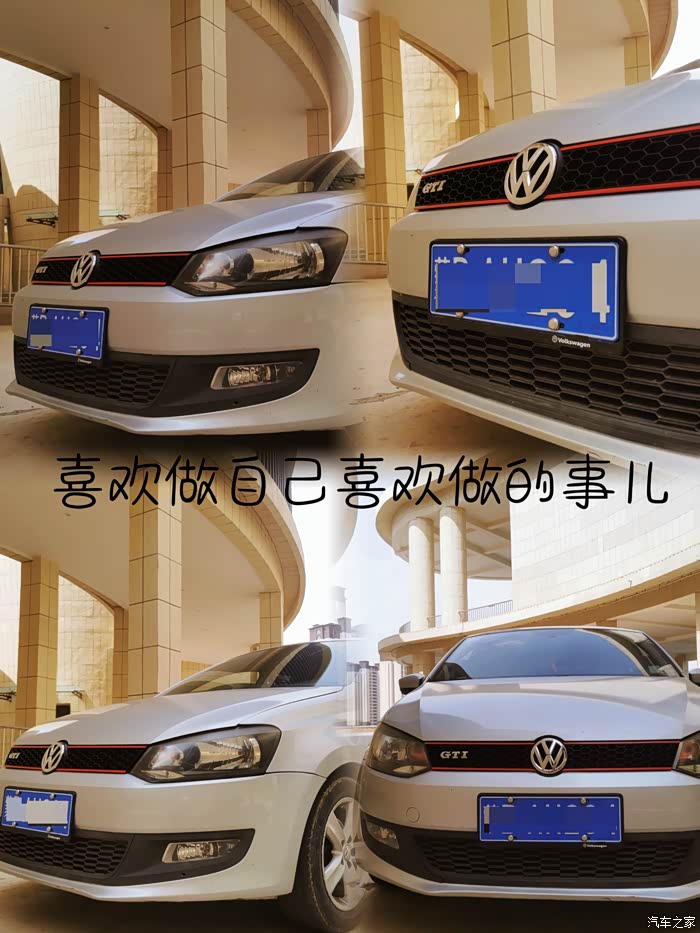

这就是经过我一系列操作改装的中网,看看有没有变化?是不是更加漂亮了?左图是原车中网,右图是升级后的GTI中网
原车中网略显普通
可能是因为自己看过GTI中网以后审美观有所改变,提升了审美高度
这是一台普通的1.4版本polo
想象一下如果这款polo真是GTI该有多帅?各方面都更加上档次了

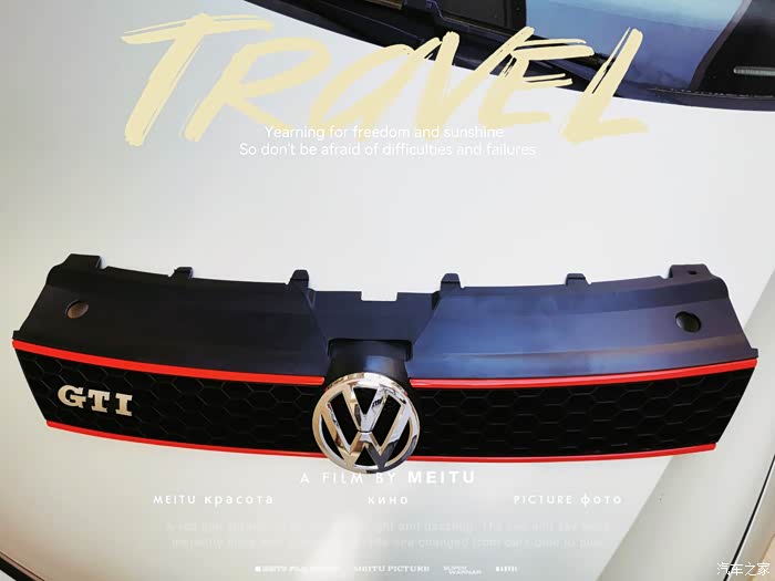

我网购的GTI中网到货了
这款GTI中网是原车匹配的,专车专用,品质我选择最好的,价格我选择贵的,因为我要的不单单是颜值,质量不能忽视
GTI中网展示
GTI中网和原车中网对比,原车中网略显普通哈,这就是GTI的优势之一
GTI中网看起来更加高端上档次
GTI的中网主要确区别在于GTI标+上下两道红杠+蜂窝式网格

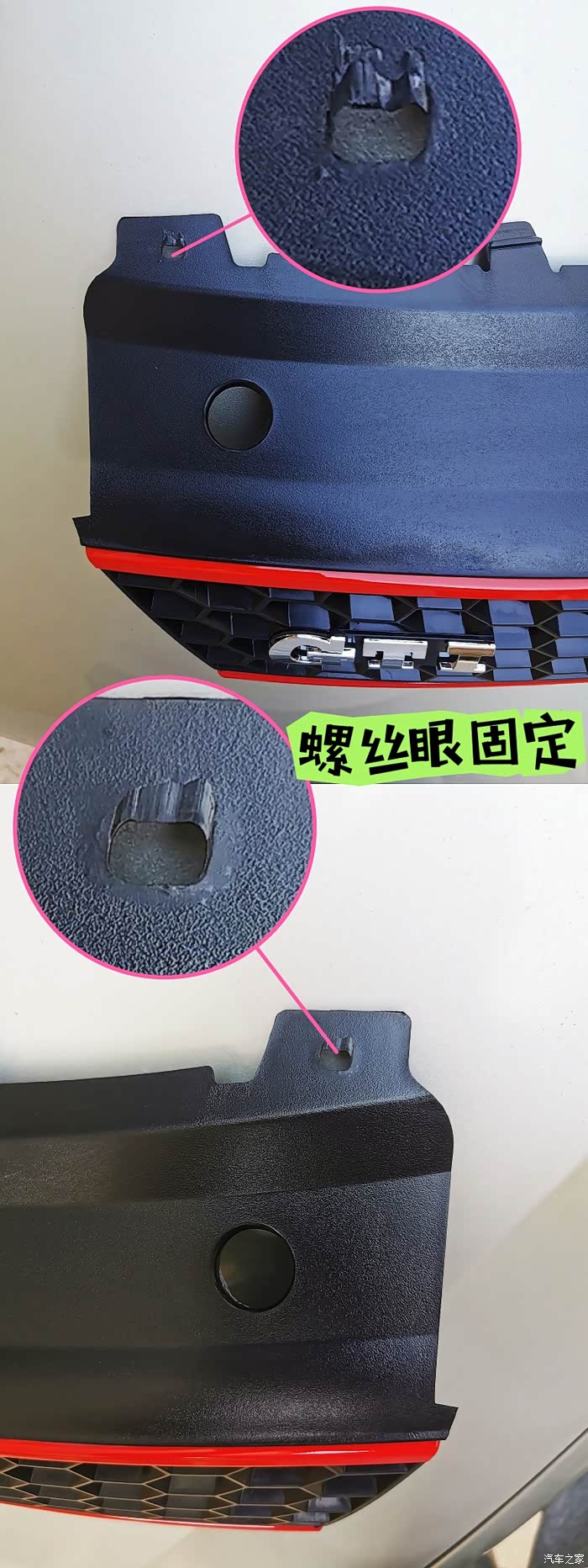

中网固定一般都是卡扣固定,只有两个是螺丝眼固定
这两个螺丝眼的固定可以固定也可以选择不固定,因为中网的好多卡扣固定就够用了,只是两个螺丝眼固定更加牢固一些

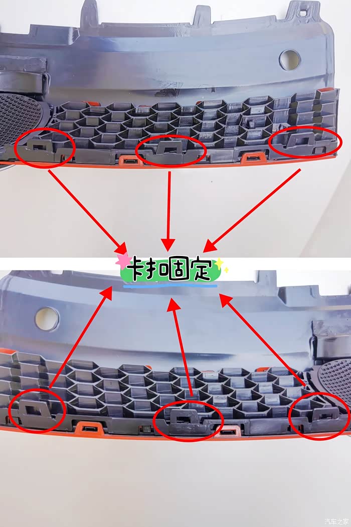

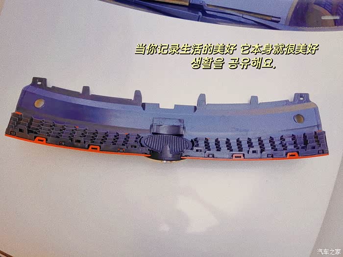

背面展示
背面主要可以看的就是固定的卡扣
背面的6个卡扣固定展示
主要是6个卡扣固定,这6个卡扣固定起来就很牢固了,卡扣属于子母扣,很难脱落,所以不要担心安装以后会发生脱落现象

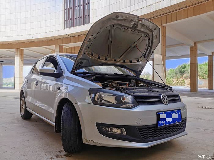

开启我的操作

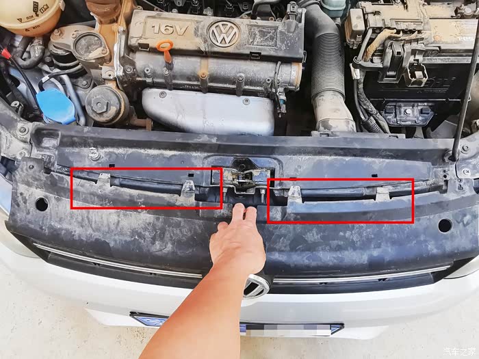

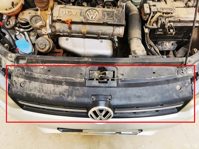

开始拆卸原车中网了,首先把机盖打开

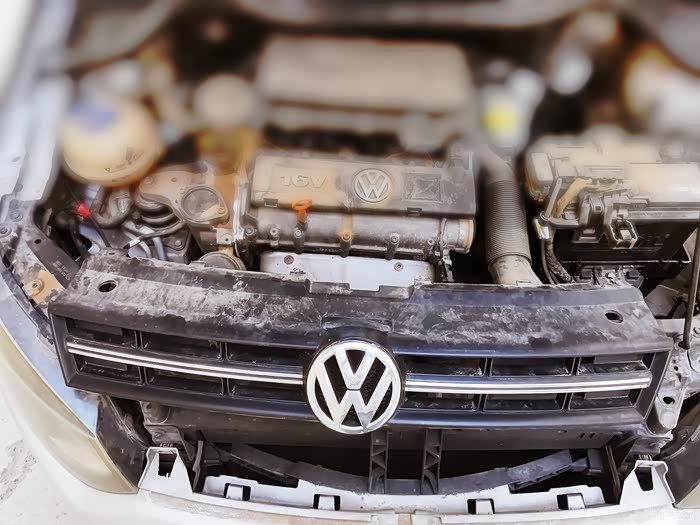

通过GTI的详细讲解,基本也就知道原车中网的构造了
原车中网就是我图标的位置,看起来更加结实,毕竟是原厂品质值得信赖

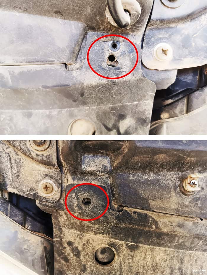

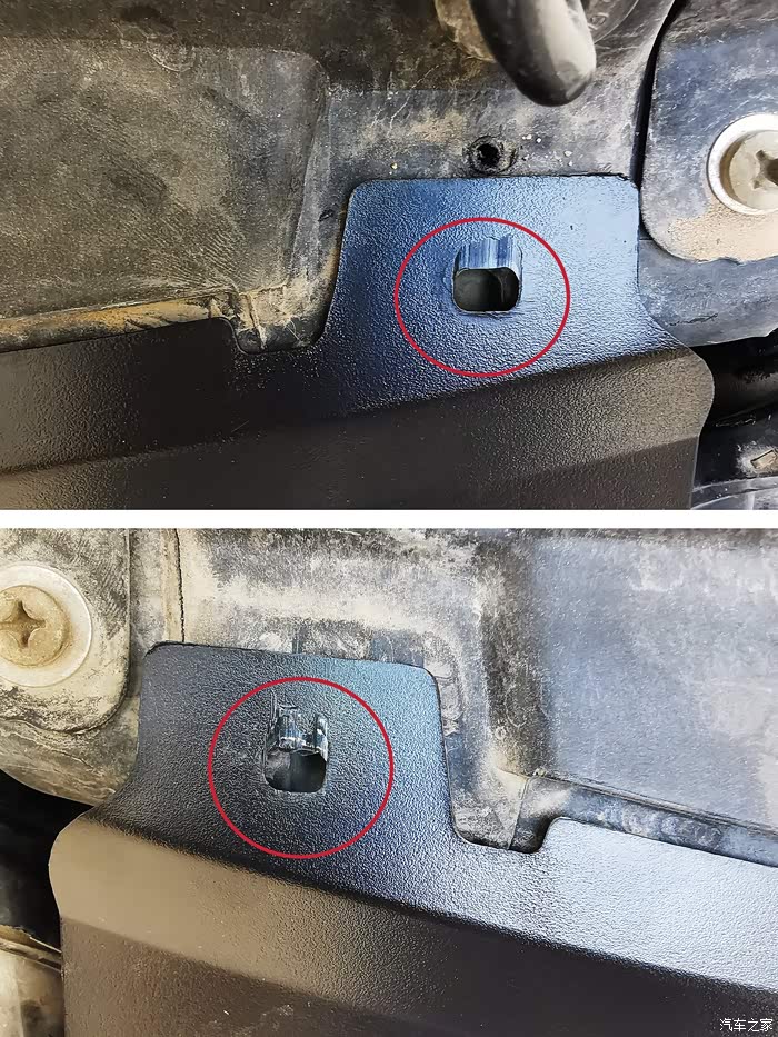

刚才介绍过的两个螺丝眼固定
这两个螺丝眼固定中网的之一,可以固定也可以忽略,两颗螺丝卸掉
然后用力向外拉

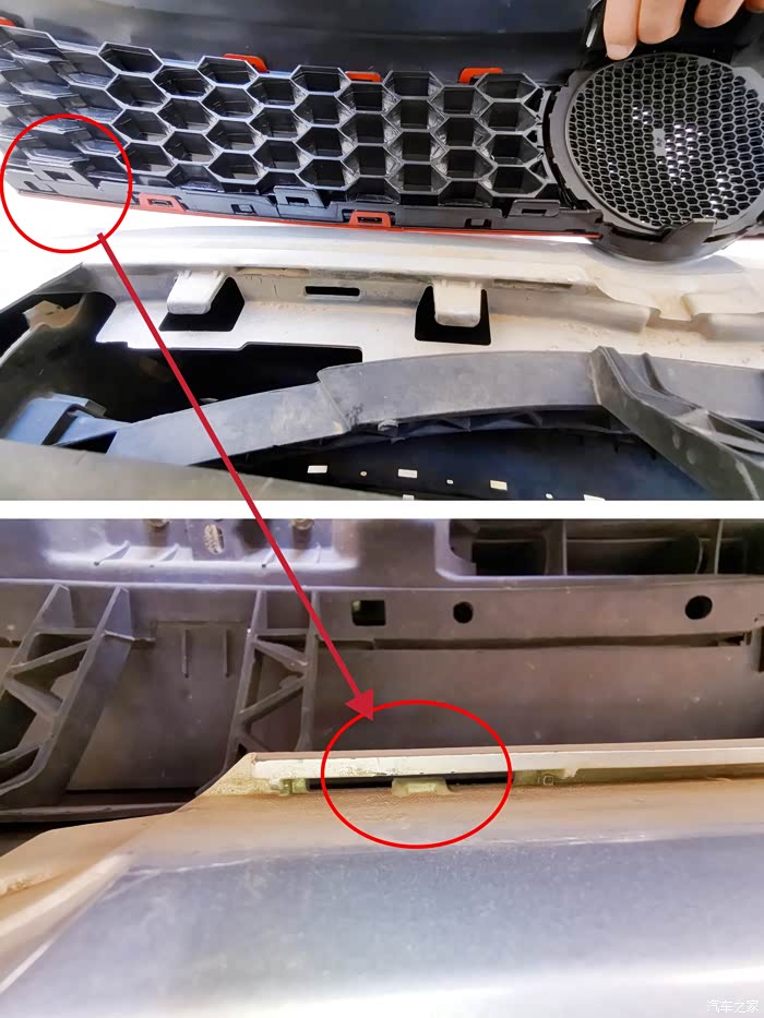

向外拉中网的上半部分,也就是把我图标的4个卡扣拽出来,这4个卡扣基本没有固定作用,但是向外拉中网是只需要把这4个卡扣拉出来就ok了
这里从上面掰开一个缝隙
其实这个缝隙也可以不用掰开,直接向外拽中网就行,但是我怕的是第一次拆卸时不知道是怎么固定原理以至于损坏中网

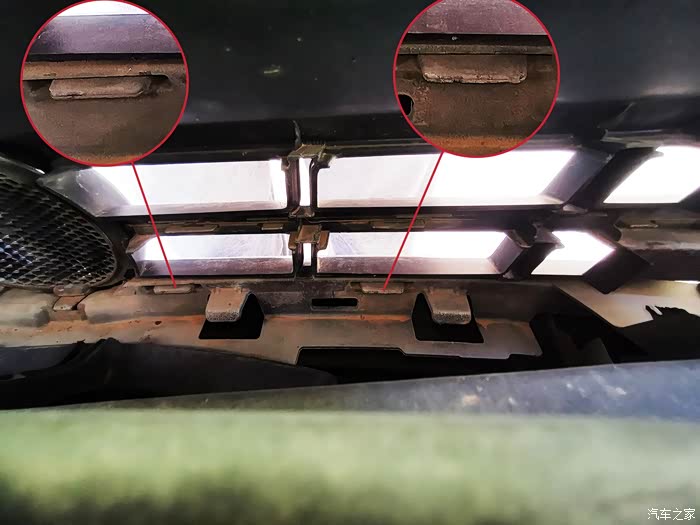

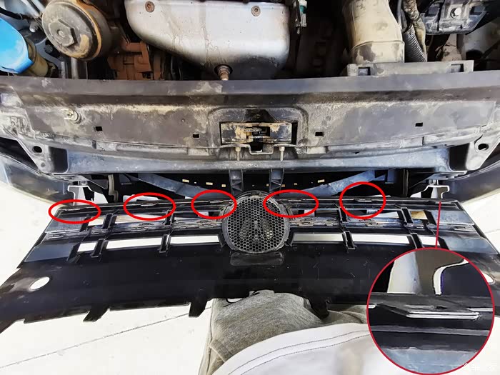

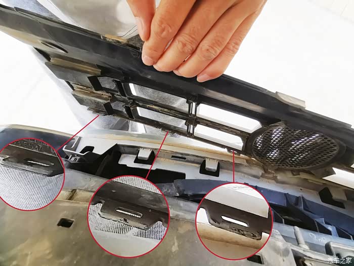

从上面掰开的缝隙向里面看固定的6个卡扣
我图标的是车标右侧的3个的2个卡扣,另外一个没有拍摄到,不过野外一起,另外3个卡扣在车标左侧,我们要知道中网的固定原理就是这6个卡扣
我们在把新的GTI中网拿起来观看,是一个道理的固定方式
这就是车标右侧的3个卡扣固定

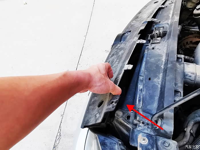

然后我们可以适当用力向外拉中网
这个力度很重要,可以拽住中网的底部,然后使劲儿拽一下中网看看是不是脱落,如果没有脱落还是延续我的方法继续拽中网,一下一下的拽
我基本用2到3下就拽下来了
中网的拆卸很重要,因为后续可能还会用车所以千万别拆卸坏了
原车的6个固定卡扣
其实固定中网的主要就是这6个卡扣,其余都不是很重要

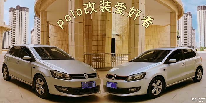

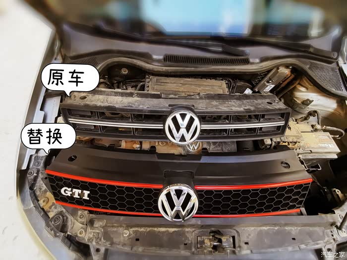

原车中网vs替换GTI中网
原车中网准备收藏起来,更换GTI中网

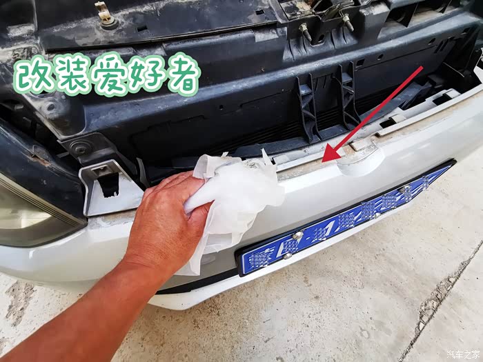

擦拭一下平时隐藏清洗不到的缝隙
平时洗车擦洗不到的位置这次把中网拆卸以后隐藏的位置顺便用毛巾擦洗一下,顺便搞一搞吧!

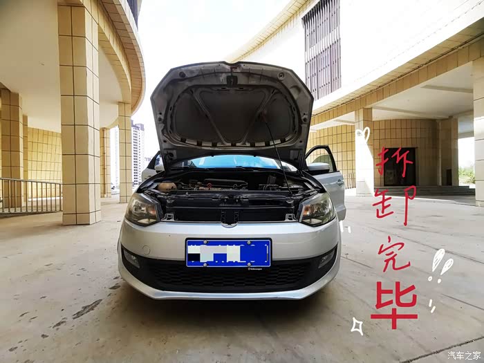

polo此时处于没有中网的状态
没有中网的polo好像一个大眼萌,安装一个更加牛X的中网…

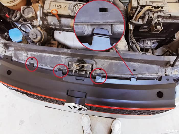

这里详细精确看一下卡扣固定的原理,方式
这6个卡扣的固定原理就是一个子母扣的固定,原车杠上会有一个凸扣,中网的卡扣属于一个凹扣,它们正好可以卡住固定在一起
中网的6个卡扣对准6个卡扣槽
GTI中网的6个卡扣对准前杠上面的6个卡扣槽然后用手同时用力按压固定,按压凭感觉,或者看缝隙基本就可以确定是否卡住固定好
这里还有4个卡扣伸进原车槽里即可
这里基本没有固定的作用,所以伸进去基本就可以了

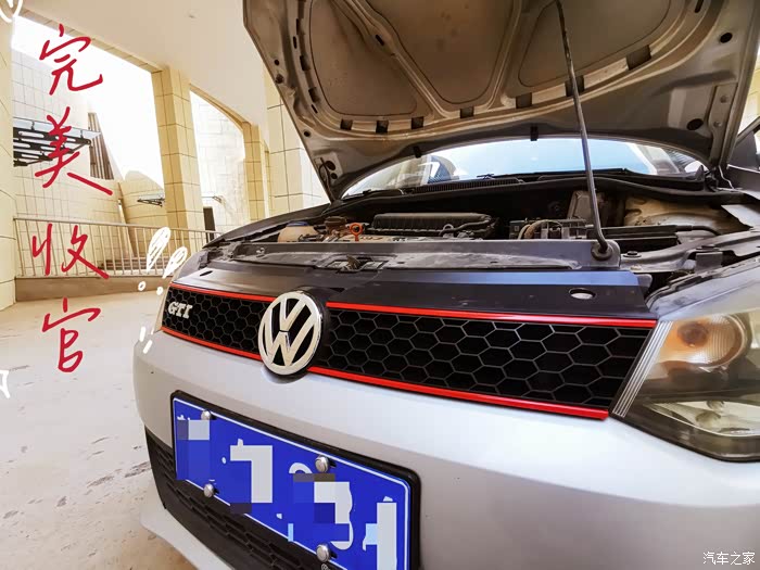

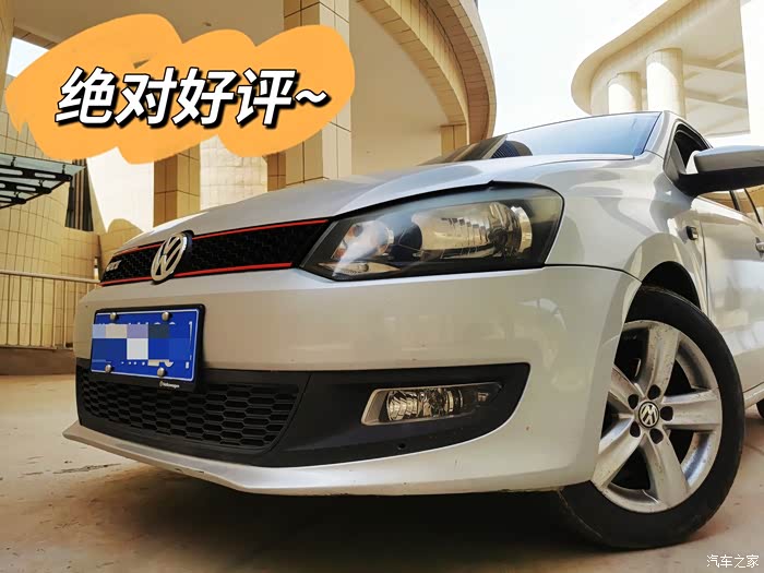

完美安装
再次仔细检查细节,主要就是6个卡扣是否固定好,然后看看有没有缝隙?有没有瑕疵,或者用手适当用力向外拉看看是不是不容易脱落
绝对的好评
这么漂亮的GTI中网改装,还有谁?还有谁可以攀比?来吧!
改装的太满意了,太漂亮了,瞬间提升气质的小Polo
