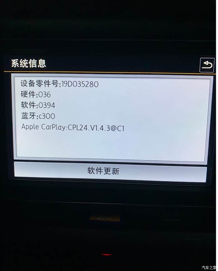

280 280E 280d最新优化的固件版本是: 0394
1、解决CarPlay百度图反应画面延迟反应速度慢问题;
2、解决CarPlay德图导航时声音突然变问题;
3、改善蓝牙星铃声直响问题;
4、开机调音量重启问题;
5、调节音量所无声音问题;
6、倒车影像故障;
7、DDR参数配置错误导致死机反应慢,无法开机等;
8、解决年份显示错误问题;

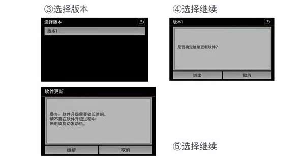

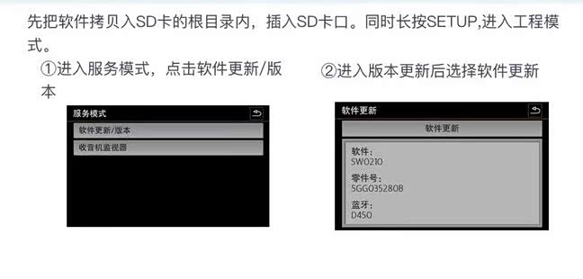

升级教程
下载到U盘或者内存卡
不要放到任何文件夹
一共2个文件
下载好之后,***车上,打开点火开关,不要发动车辆
长按右下角按键SETUP 选择文件, 升级系统,
升级过程大概10分钟【升级过程中切记不要断电!不要断电!不要断电!】
