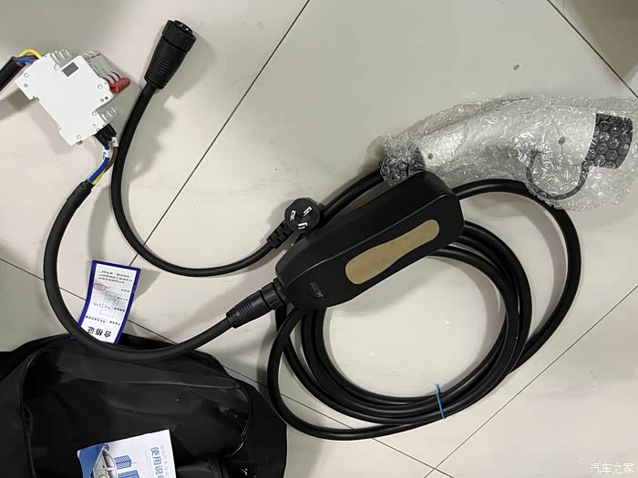

自配移动7kw充电桩
我全程自己装的小充11kw,所有细节都心里有数,小充那个电桩支持380v11kw和220v7kw,220v7kw需要那个大底座才行,附带的移动插头只能3.5kw,另外必须带枪头线,所以带着还是麻烦,找了款便宜的220v7kw,全套600,因为枪头线才5m,通常电源没那么近,又去买了20m延长线6平方,充电桩有4种电流可以切换,32a,24a,16a,8a,对应7kw,5.3,3.5,1.8kw,7kw比较难,难在接头,因为电流太大,所以必须接触面积大,一般用空开或者专用接头才可以,比如特斯拉那个接头要几百块,接头临时用没优点还不如空开,所以我就备一个空开,如果电源够就用空开接,如果只有空调插16a,那就用插头,在桩上切换,这样可以用7kw或者3.5kw,如果是固定桩毫无疑问,380v11kw最好,因为电流低压降小,不容易降功率,而线和桩其实差价不大,另外380v可以买4芯,我装的时候电表那没地线,地线在桩附近自己搭铁,所以那一根地线没用上
20米6平方3芯,其实2芯加地线也行,地线可以附近接
接空开到桩头线
枪头线和控制盒,可以4种功率切换
