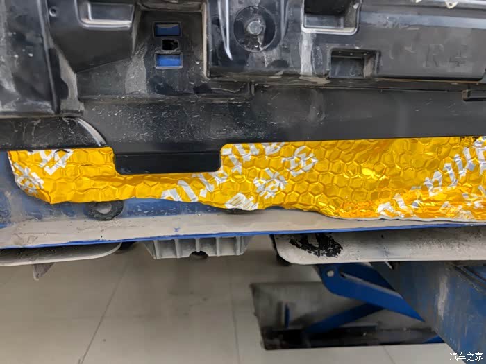

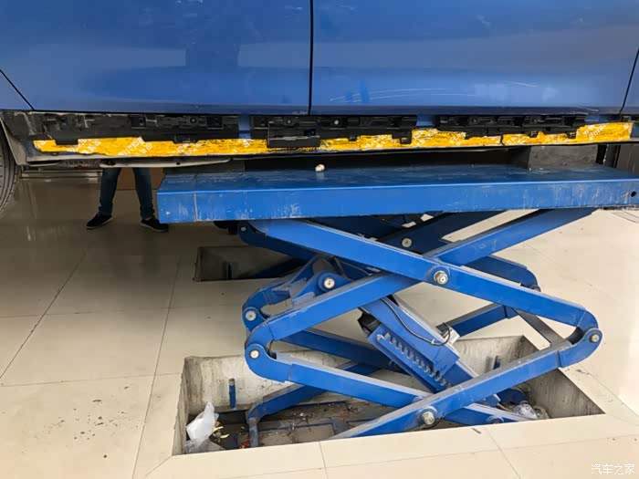

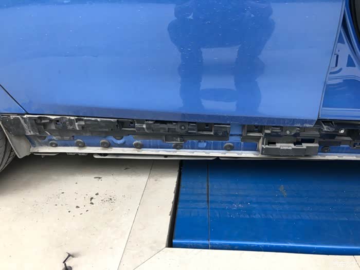

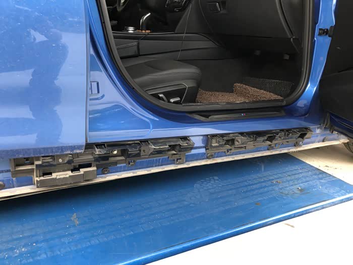

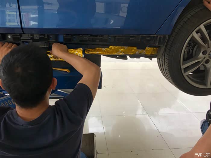

17款原厂定制哈曼,音量开大后,外面听,侧裙那就像破壳声,非常掉档次。决定喊无锡同鑫的师傅改造。这里感谢无锡同鑫
两种解决方案,很简单,1、拆侧裙!塞止震贴!丁基胶的那种,厚度在2.2-2.5mm都可以。
2、较复杂,替换掉所有塑料螺丝、底座。
我选择方案1。
