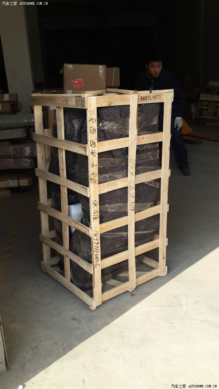

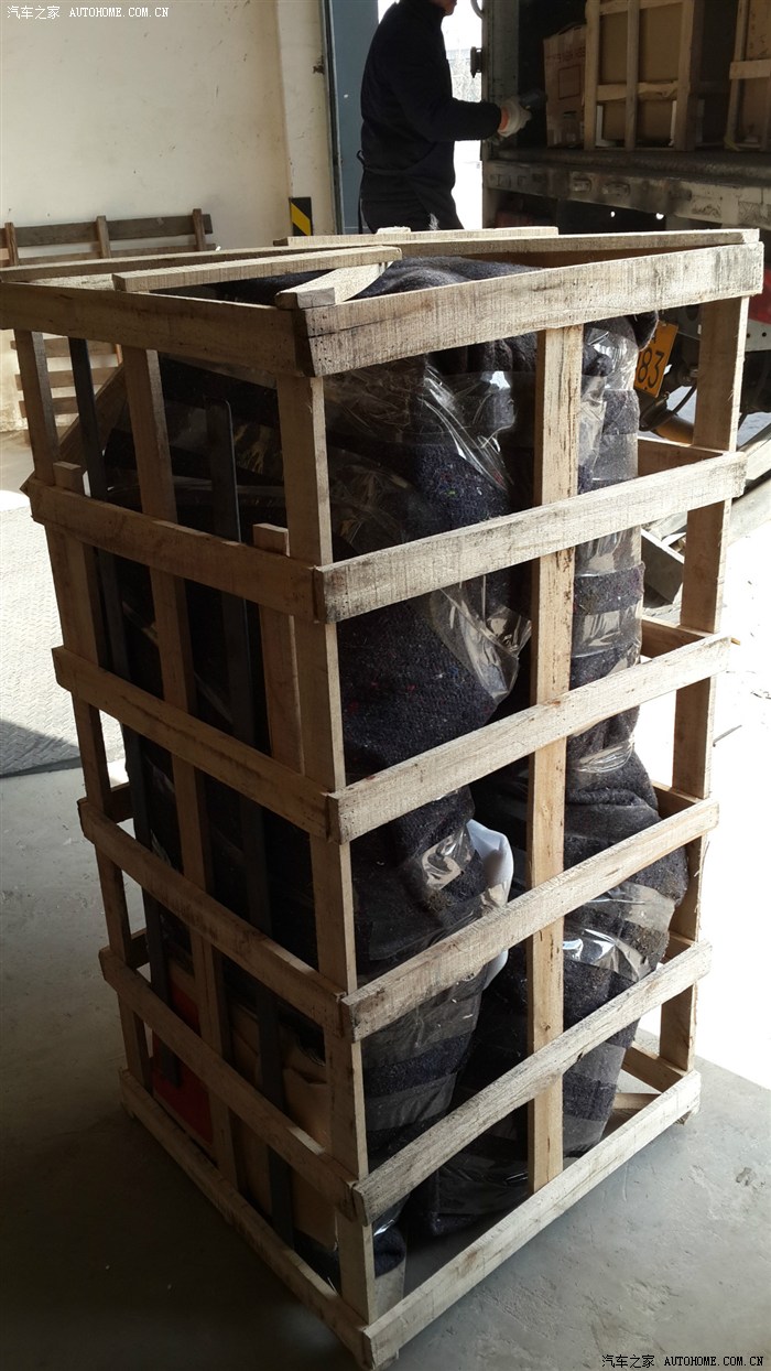

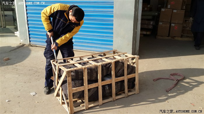

BMW座椅购于淘宝网上,12月28日由广东江门发货,12月31日下午货已经达到西安,元旦一大早去物流提货,德邦物流的速度超级呀。看过论坛东莞平哥的改装座椅,我们是一样一样滴,欢迎平哥评论,不说了直接上图:

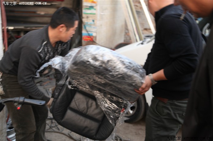

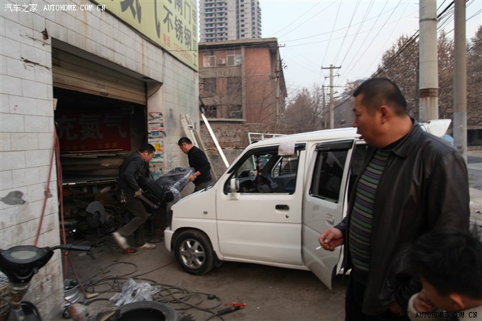

很早都到物流公司了,我的货被压在车子的最前面的最下面哦,亲眼看着工人将一车货卸完,才将我的货拉出来,宝贝受委屈了,主人在这里迎接你呢
打包的箱子确实很结实,包装很细心,感谢卖家!泄露机密了!
德邦的工作人员和热心,帮我打开包装,到要看看庐山真面目。

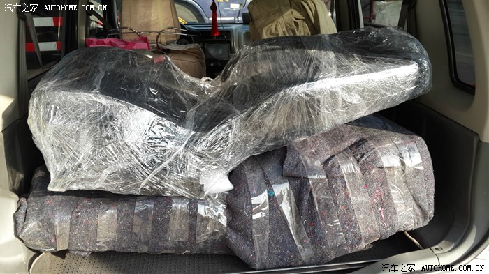

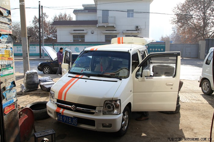

去掉箱子,装上车去找修理厂安装。
总想多看看你一眼

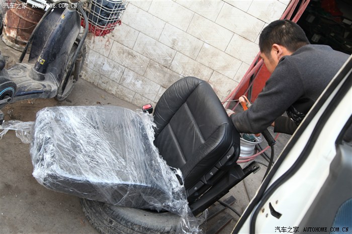

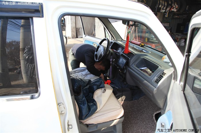

中午时间,人家都忙着吃饭呢,自己动手拆座椅!

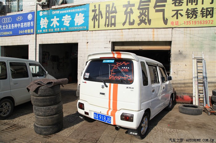

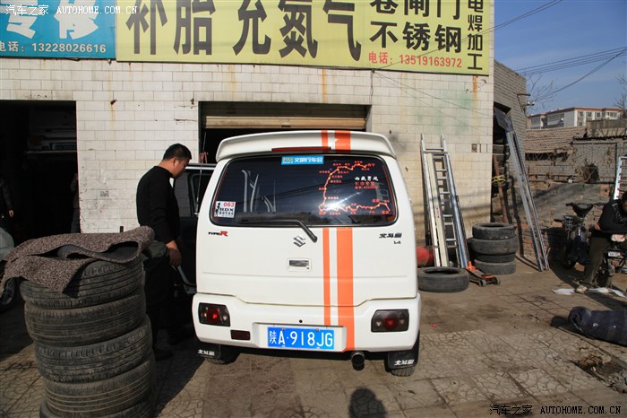

车车的侧面,拉风不?

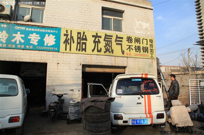

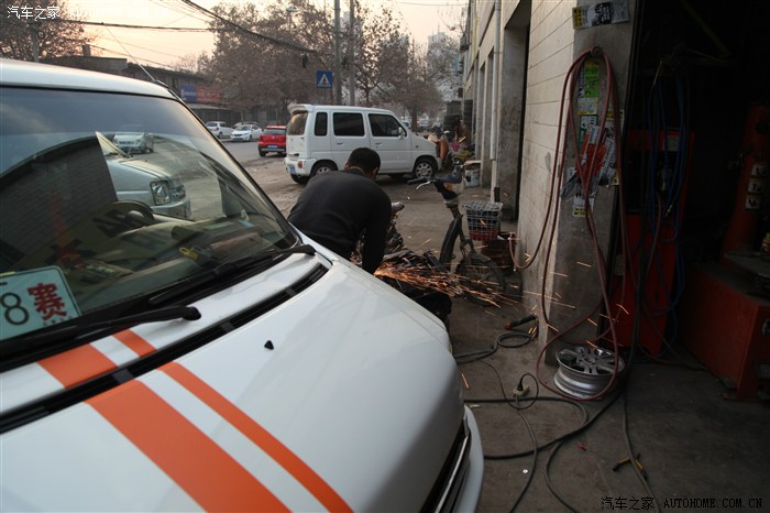

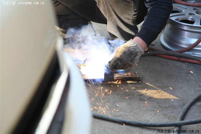

修车行隔壁的电焊铺,等下就要在这里动工焊接!

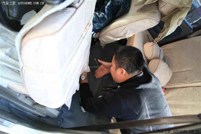

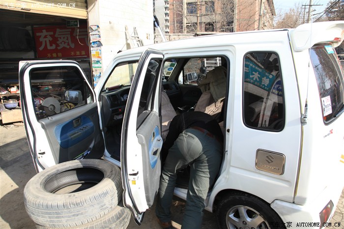

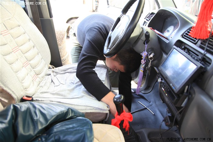

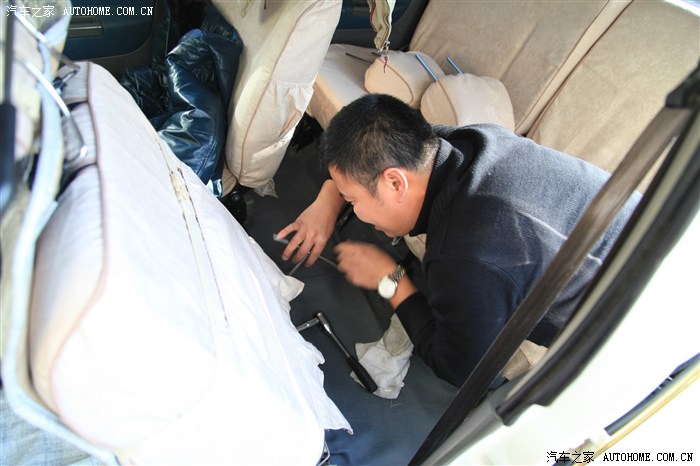

螺丝好难卸呀
继续拆

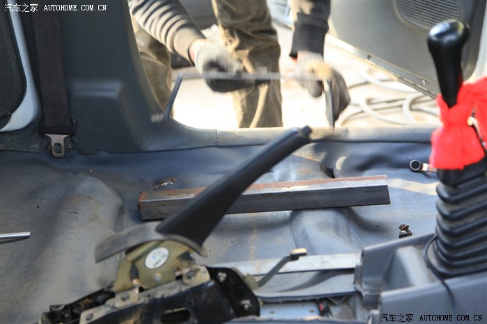

拆了前面两个螺丝接着拆后面两个螺丝
人胖,爬到这里都差点儿喘不过来气,NND
怎么还来一张屁股的,有意思

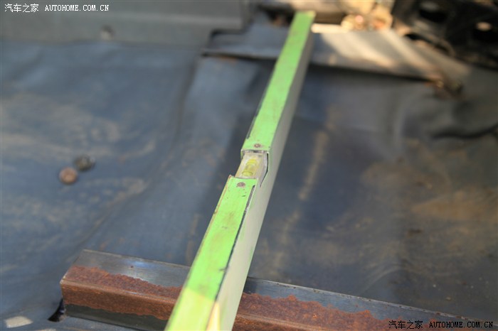

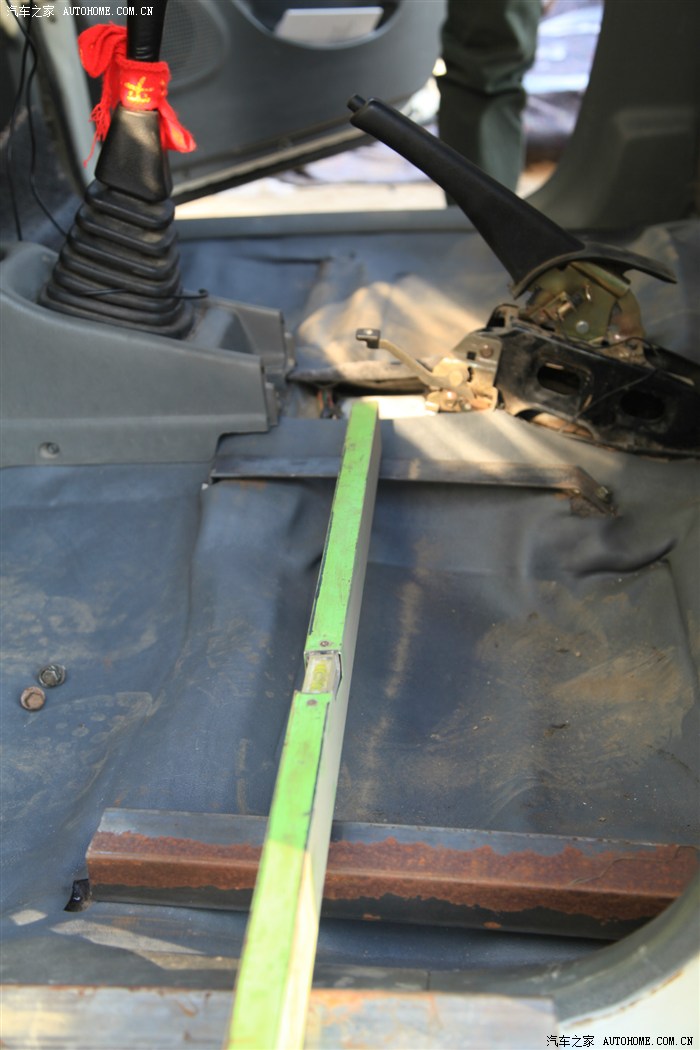

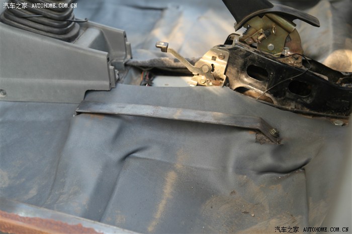

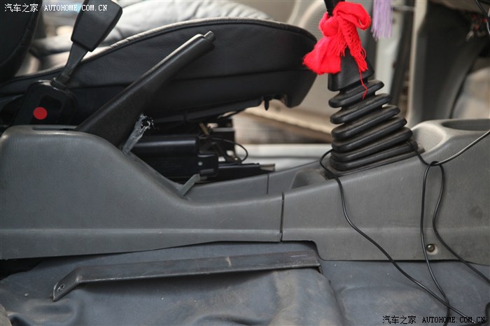

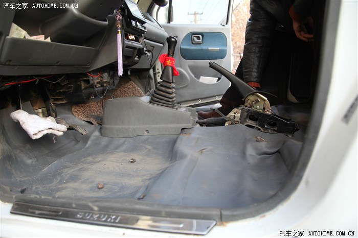

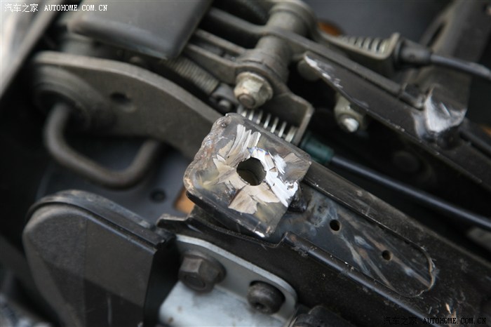

有一个螺丝在手刹盒下面,最后求助小齐那里的“卷毛”修理工帮忙弄下来的

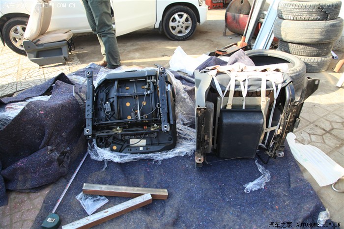

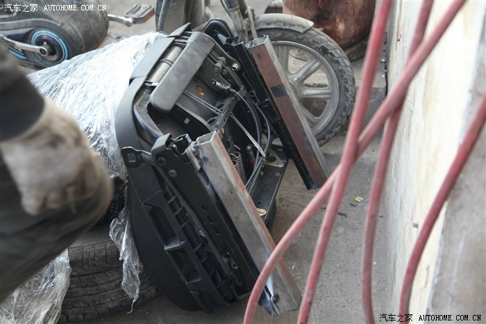

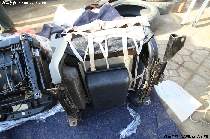

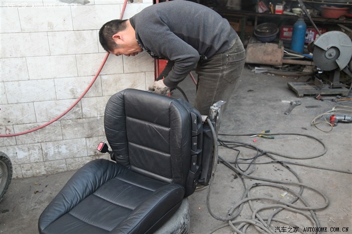

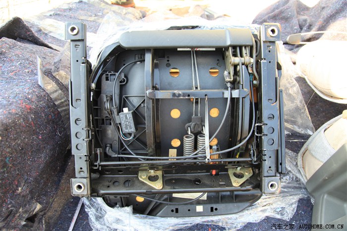

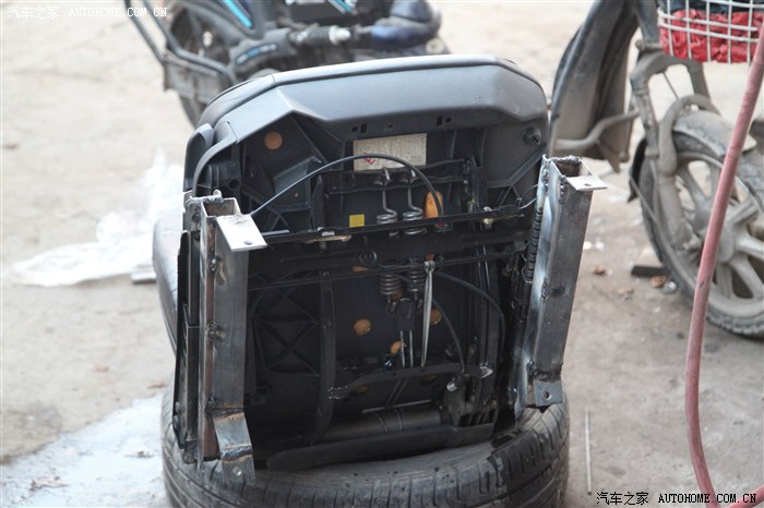

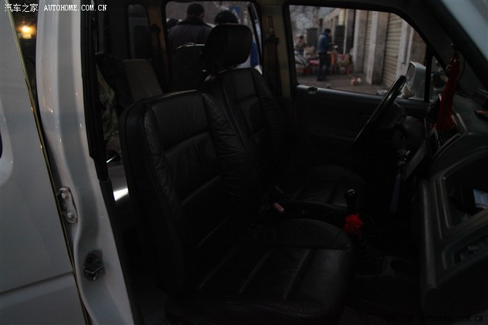

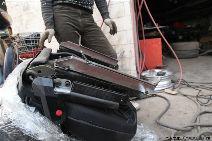

网购BMW3系座椅底部,手动配置,八向手动调节,复杂吧!
北斗星原车座椅,弄了个盒子糊弄国人呢
两者对比,仅仅是底部

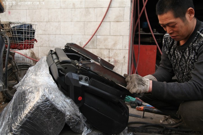

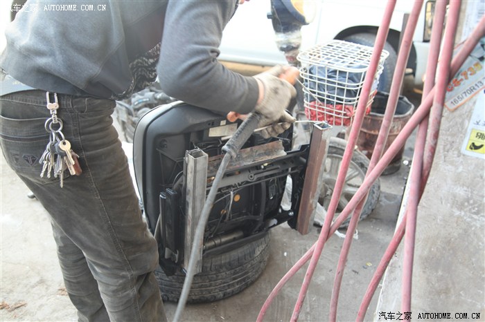

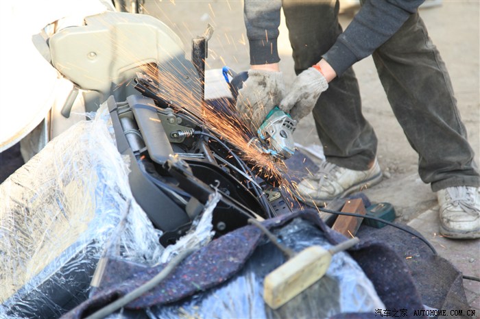

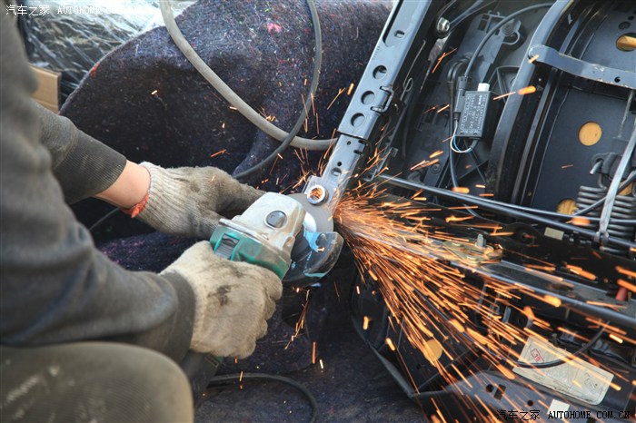

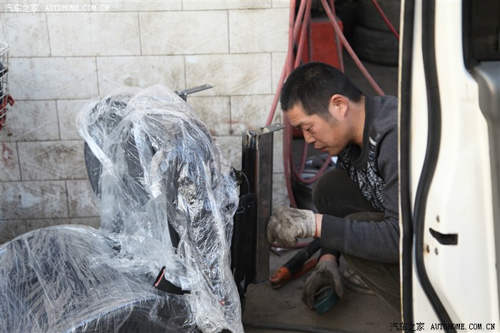

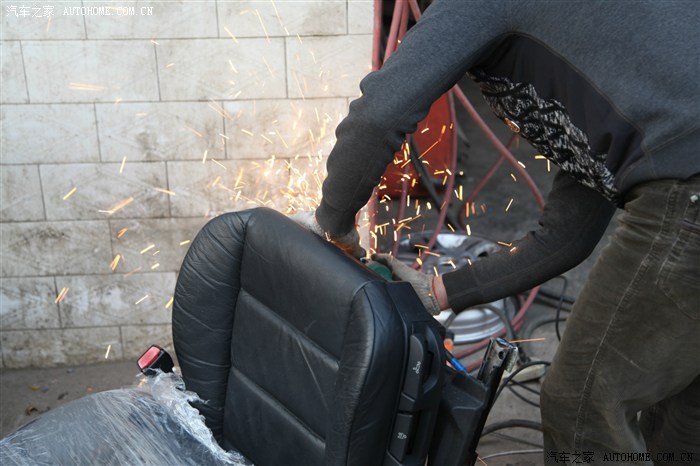

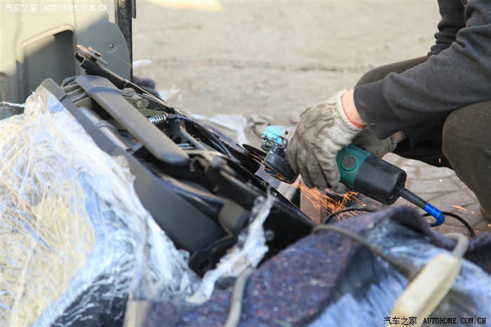

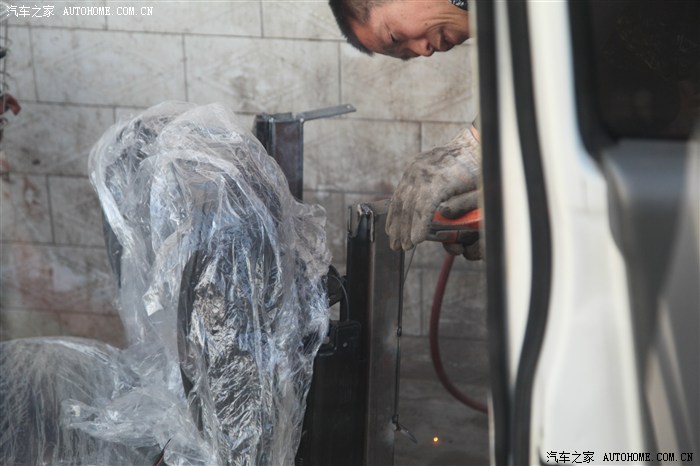

先将四个角底部打磨平,待会方钢要焊接在这几个角上面,为了更多的焊接面
火花四溅,在我的指导他慢慢进入状态了!
四个角都打磨掉
这是没有打磨之前的样子
打磨平的样子

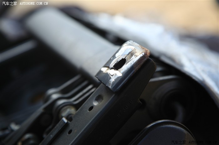

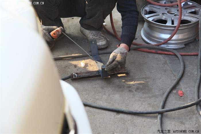

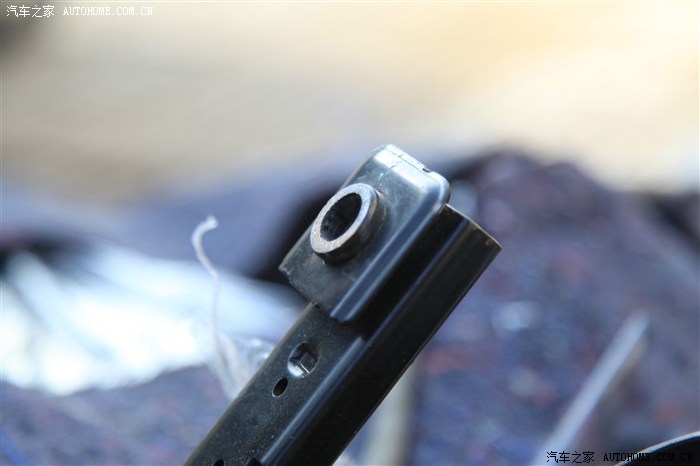

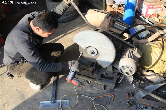

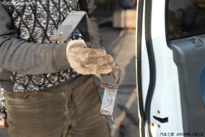

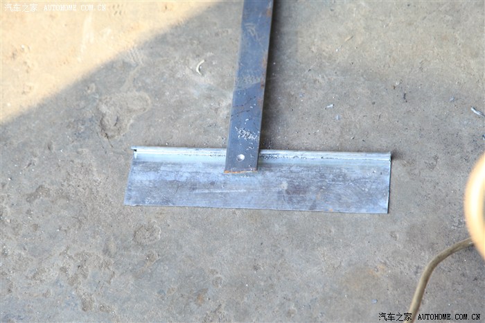

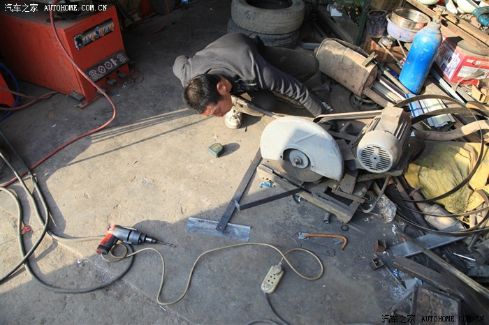

这是卖家送的扁钢,先打一个孔,做底部支架
不是我说你呢老马,你的工具有点不给力,这不来了
继续打孔,也是第一个孔,希望一切顺利
看着原车的底座支架,他似乎真的看懂了,好样的老马
其实这种活就是你们焊工最拿手的了,认真研究

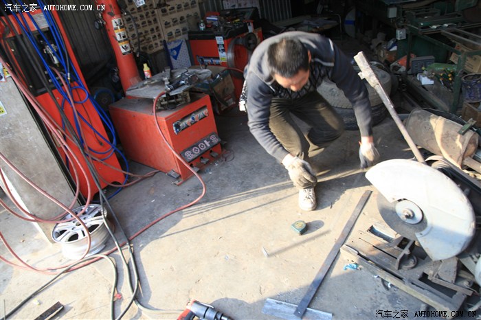

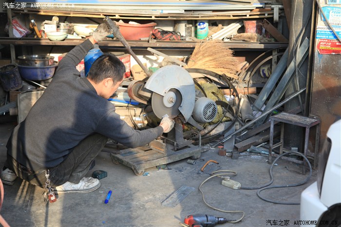

切边
又是火花四溅

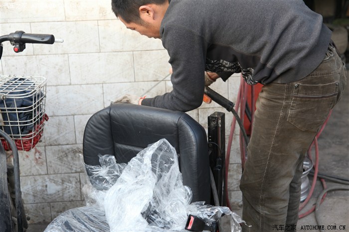

这是在弄什么,难道地不平也在造平吗,他有他的思路,让他先发挥
在做另一旁的底座,因为两个高低不平,相对有难度
有型了,等待上车调试

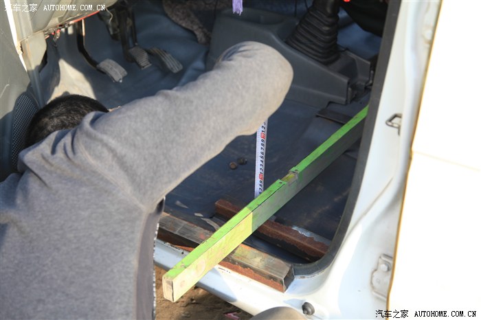

通过调试后,觉得各个部位数据正确,开始焊牢固!
再次调整孔位

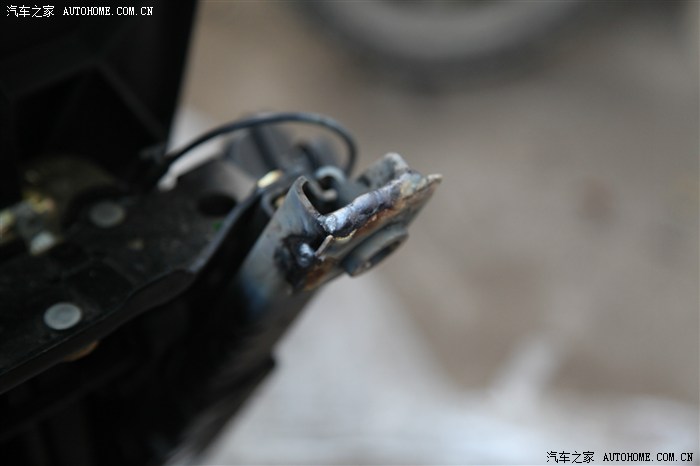

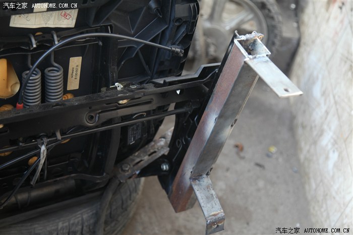

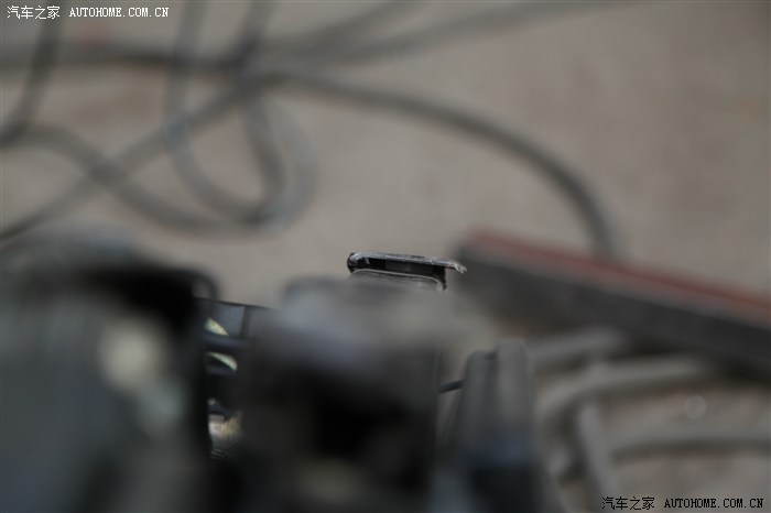

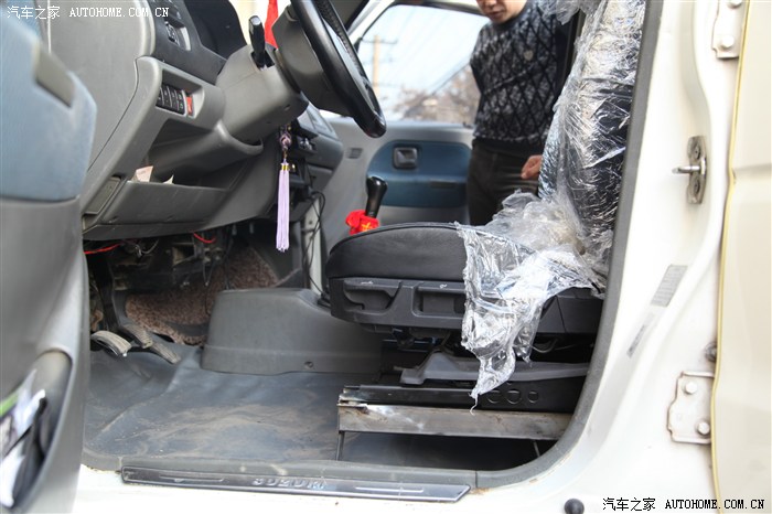

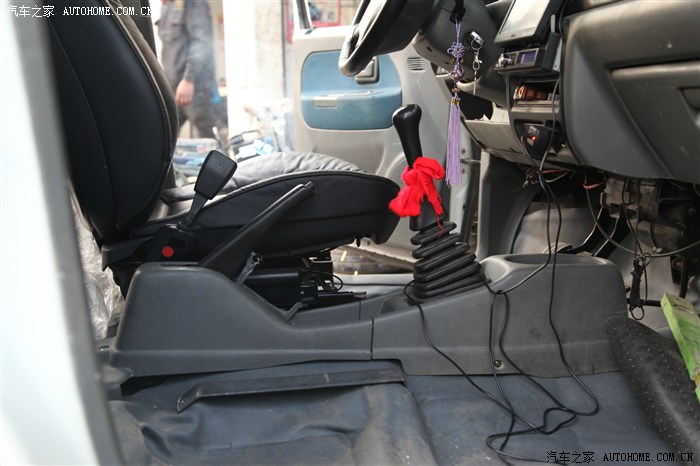

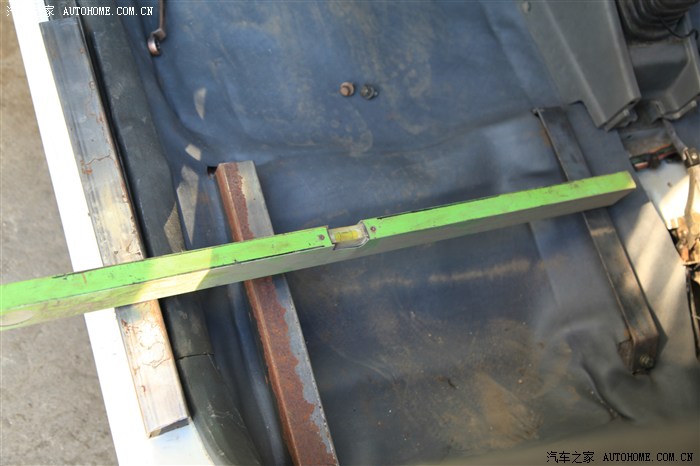

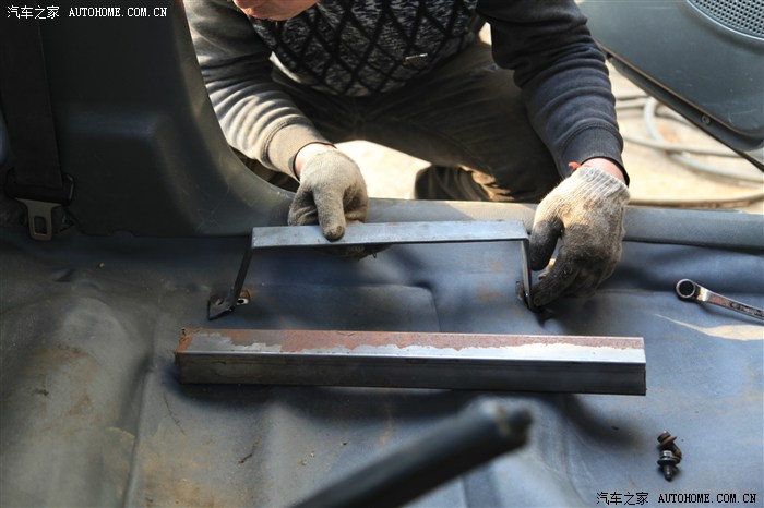

靠近手刹的那一条支架,位置相对较低
能否给自己弄个眼镜戴上,这样不伤眼镜

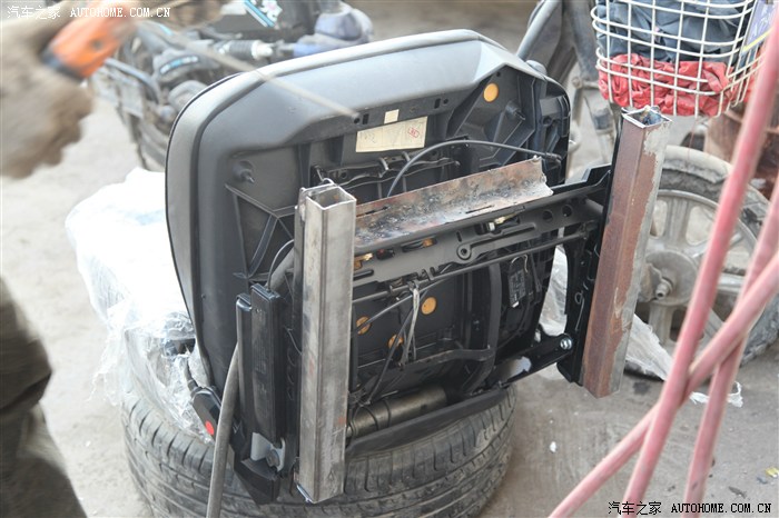

展示自己刚做好的正驾驶座椅左侧底部支架,炫耀下呗

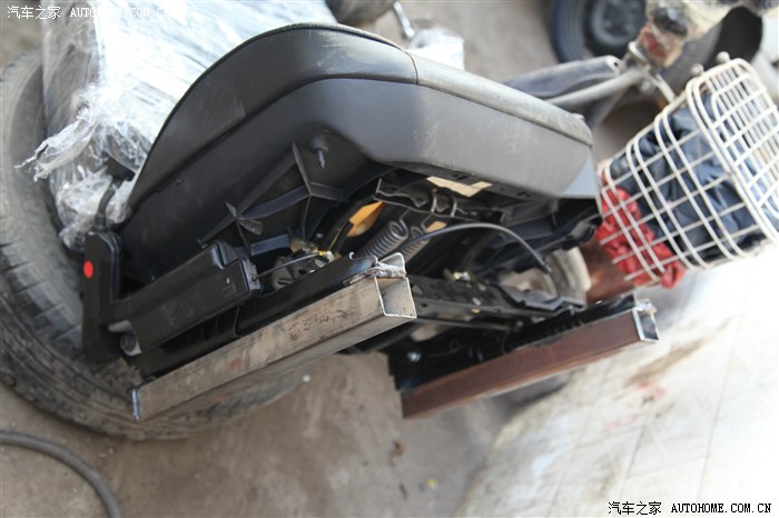

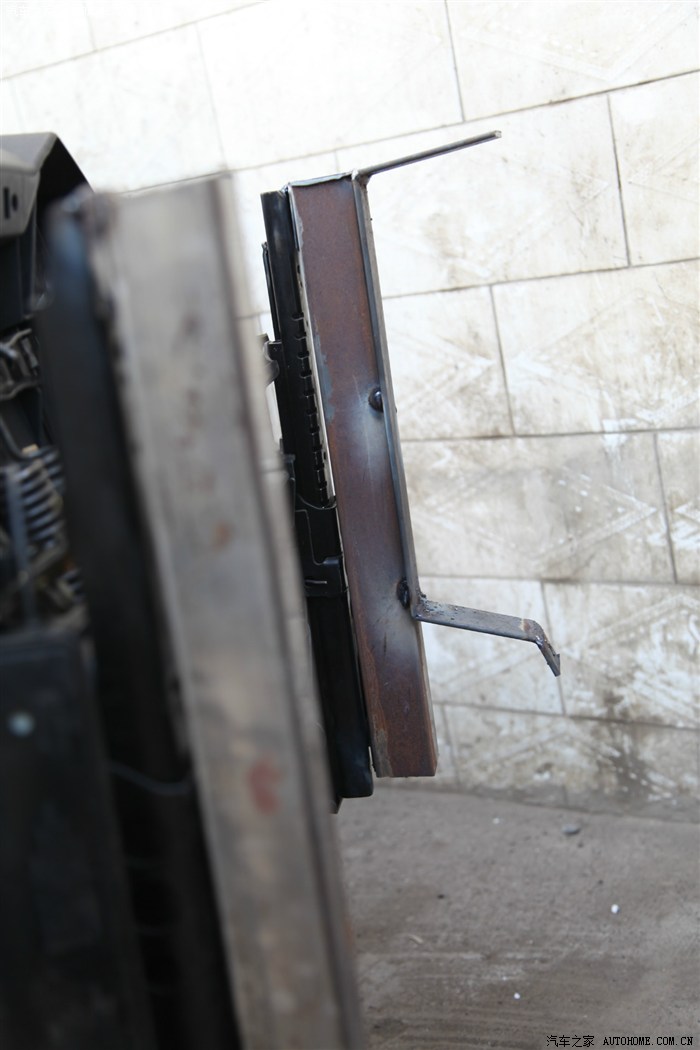

直接把方钢焊接的座椅底部,起到垫高作用
这是焊接好的方钢效果图
老马说,焊牢固点结实
各个角度展示一下
最后直接在支架焊接在方钢上面,
成功了一半,还有另一半
期待完工……

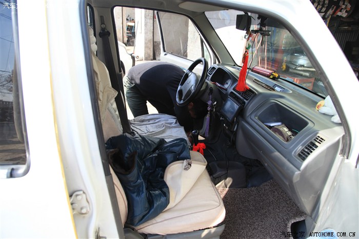

装到车上试试,确定每个丝孔的位置是否正确!
底座以后这样暴露在外面肯定不好看,回头找东西挡住,以求高档车之美观!

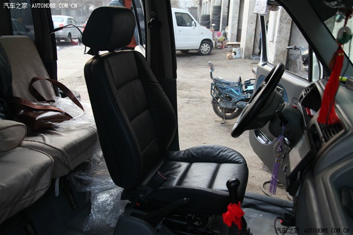

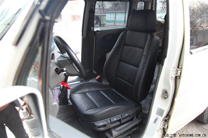

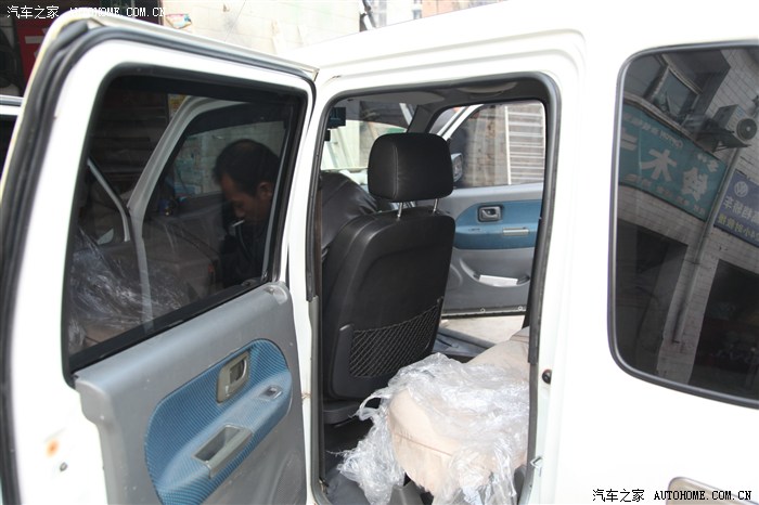

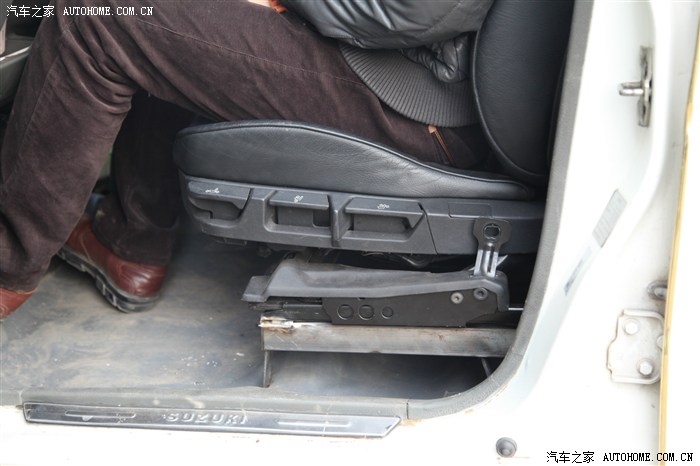

朋友上车体验BMW座椅

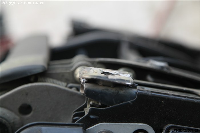

高低可以调节

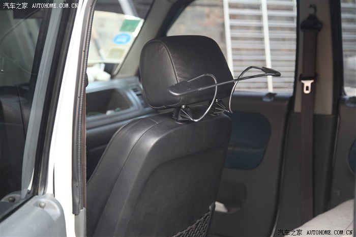

头枕同样可以前后调节,这就是德国人造车理念。本人选购这款是座椅后面可以放东西的,简洁方便!

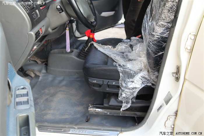

正驾驶座椅安装成功,展示给大家,请评论……
之前在淘宝上买的衣架,是不是有点BMW车的感觉

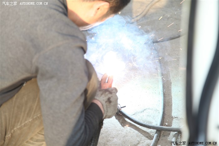

再一次火花四溅

等待安装,都是自己动手的,其中有两颗螺丝安装超级麻烦,费了很长时间安装到位
搭把手上车安装
