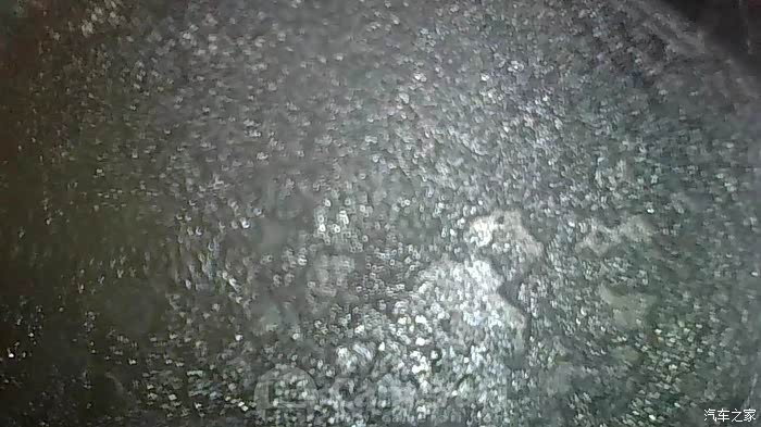

今年9月缸内积碳情况。
今年9月缸内积碳情况。
今年9月缸内积碳情况。金属色已经几乎没有了,这一年一直用的原厂5w40,以高速路况居多,平均油耗8.2,但这情况不行啊。

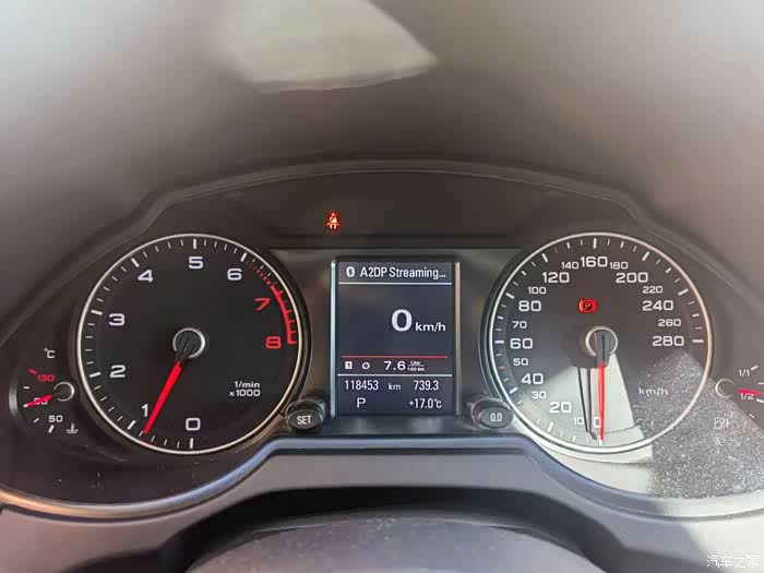

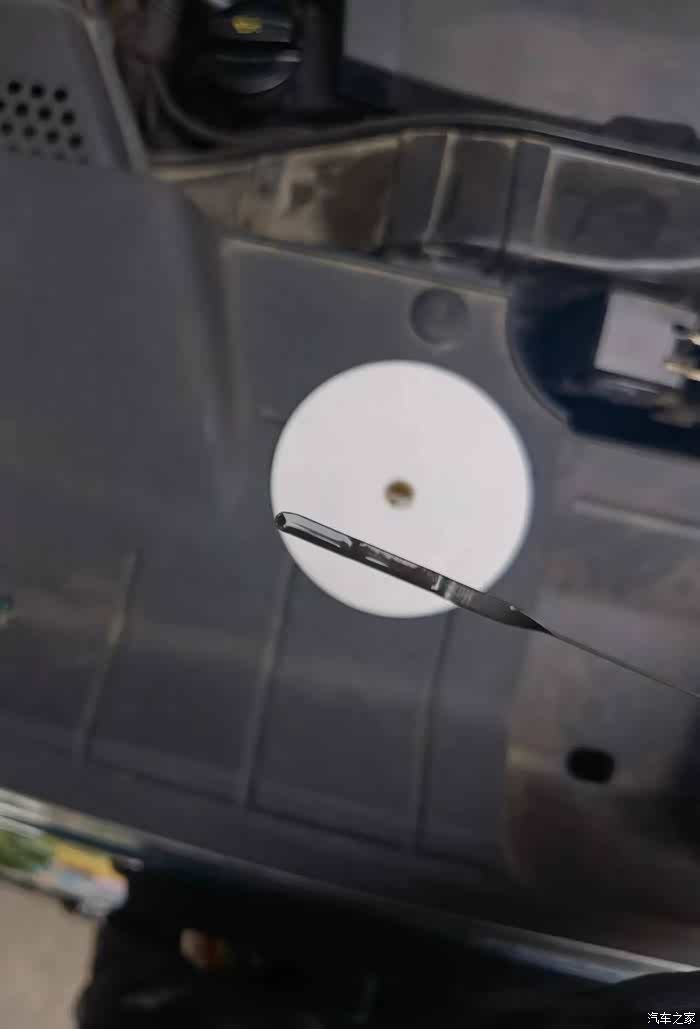

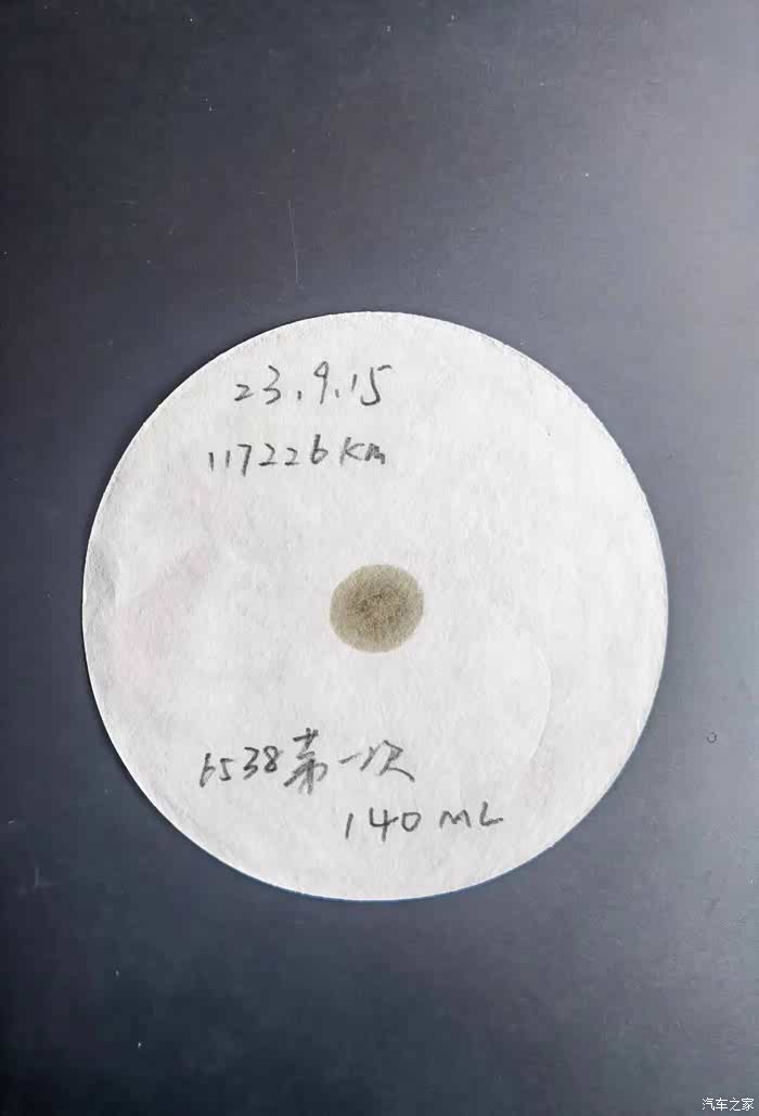

117226公里加入T6538,冷车取油样,如图。
4天后跑了130公里,热车取油样。

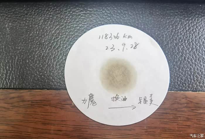

20230928,T6538加入1080km下车

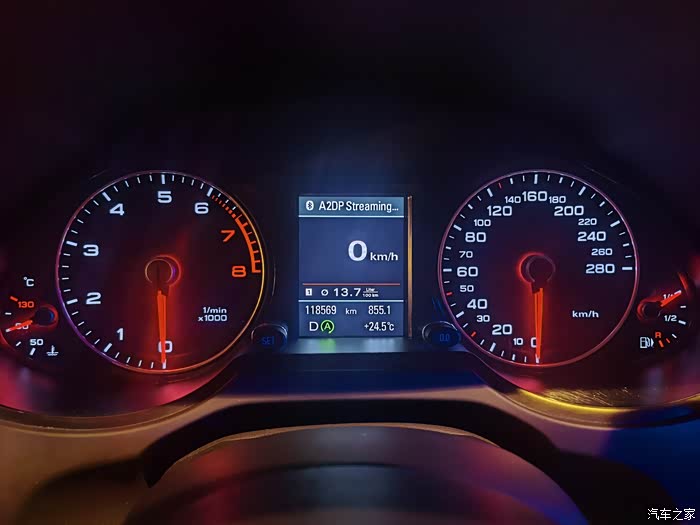

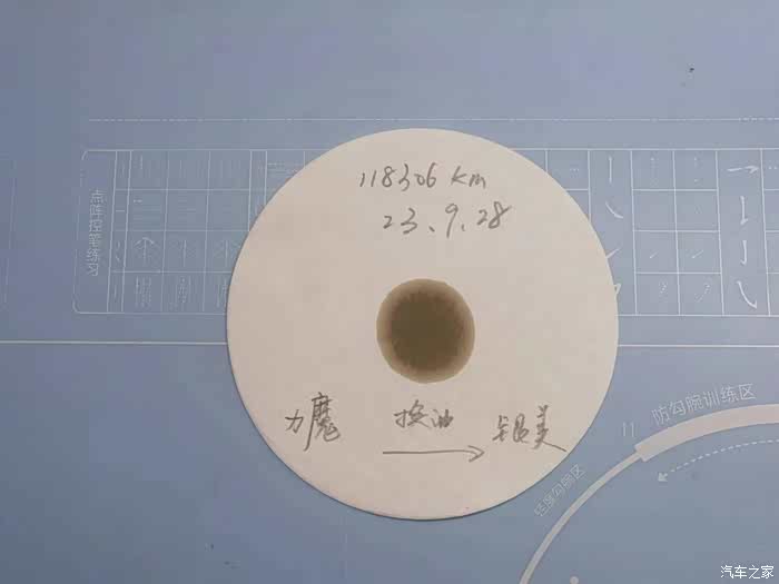

23年9月28日,118306km,自117226km加入T6538后,行驶1080km。机油消耗还剩一格(忘记拍照了),说明6538清洁过程中,机油消耗仍然存在,但感觉消耗速度有所减缓,这种感觉有待
从这里取的油样,油比较黑,看底座好像还凑合,没有太多油泥沉积。

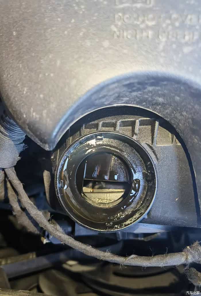

机油口看也没有什么油泥

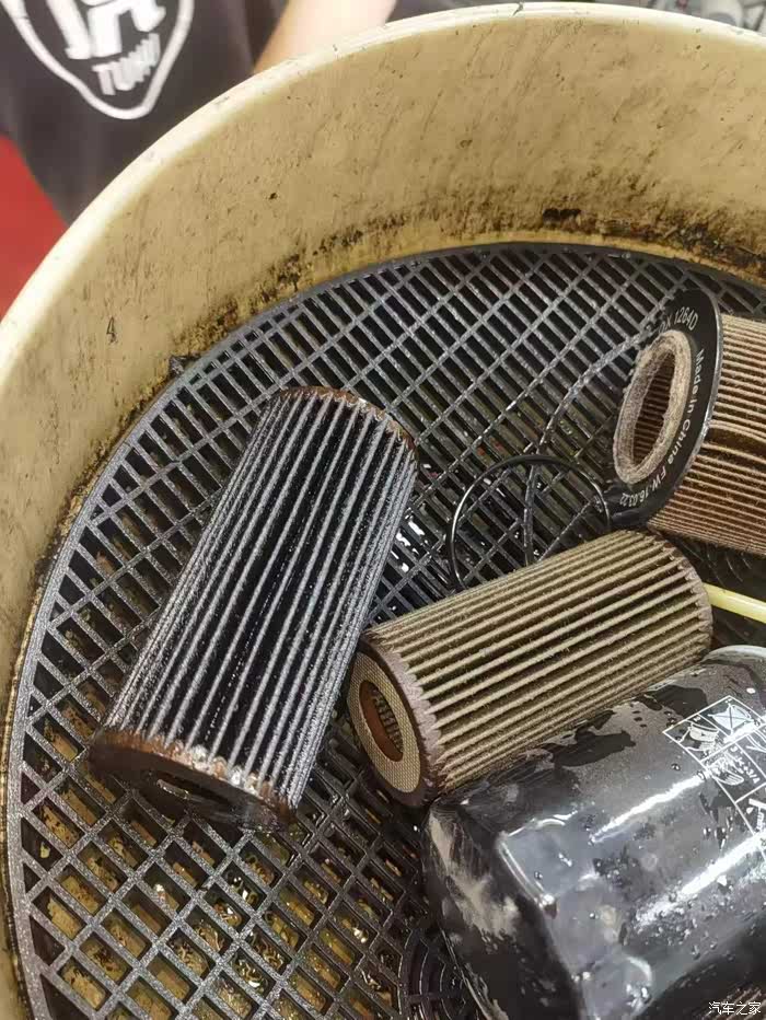

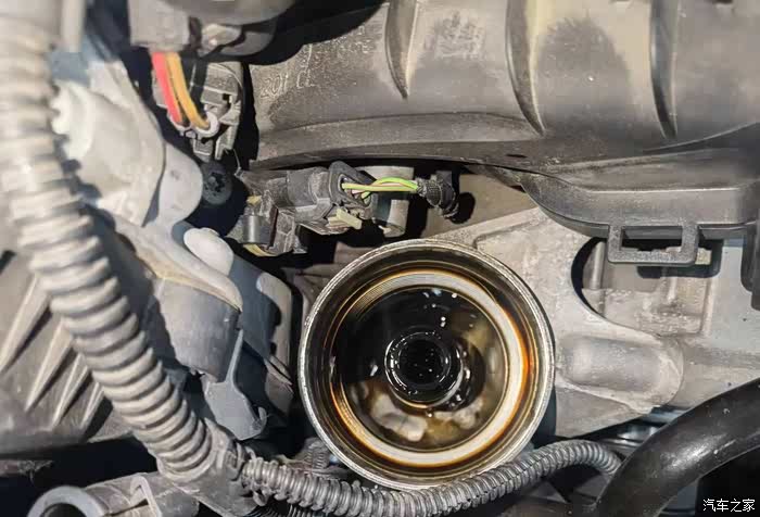

左侧是我的机滤,黢黑黢黑的。距上次保养里程4500km。
抽出来不到4升,上次保养加入了大约4.8L,消耗了大约1L吧。

现更正一点上次的内容,上图是上次保养更换银美后的机油取样情况,前些天发的图明显偏黑,原因是还没有完成扩散,上图是第二天拍的照片,更符合实际情况,更正下。从图中看,沉积物较多,但没有到达无法接受的程度。

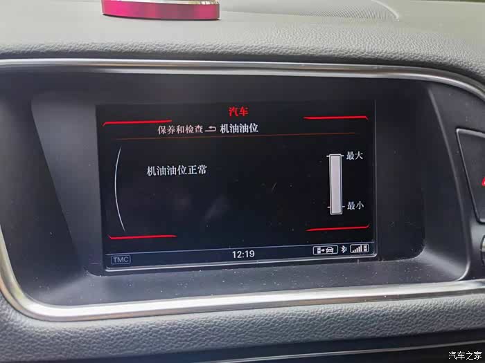

上次保养加入4.5L机油,这次加入140ML6538后,电子机油尺满格。机械尺不准,新买的还没到,没有测量。

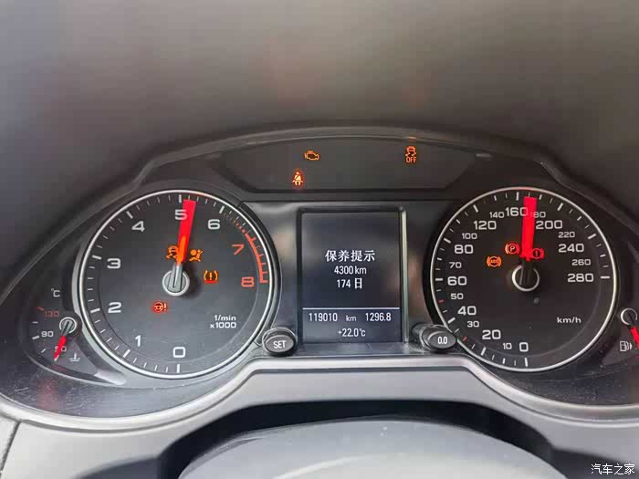

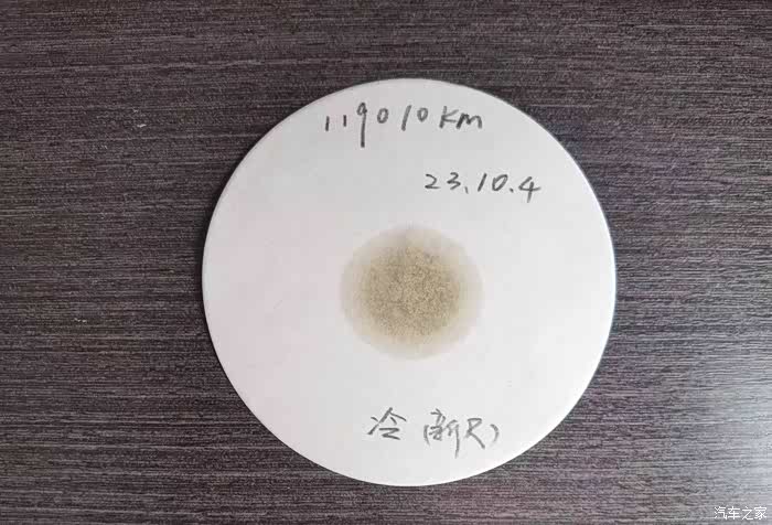

假期出去玩,行驶至119010km时,距离加入第二锅T6538行驶了557KM,测量油样情况。
沉积环杂质与第一锅下锅时的沉积情况几乎一样,说明有积碳或油泥被清洗下来,此时,银美行驶里程约704km。
此时电子机油尺仍然满格,持续记录。

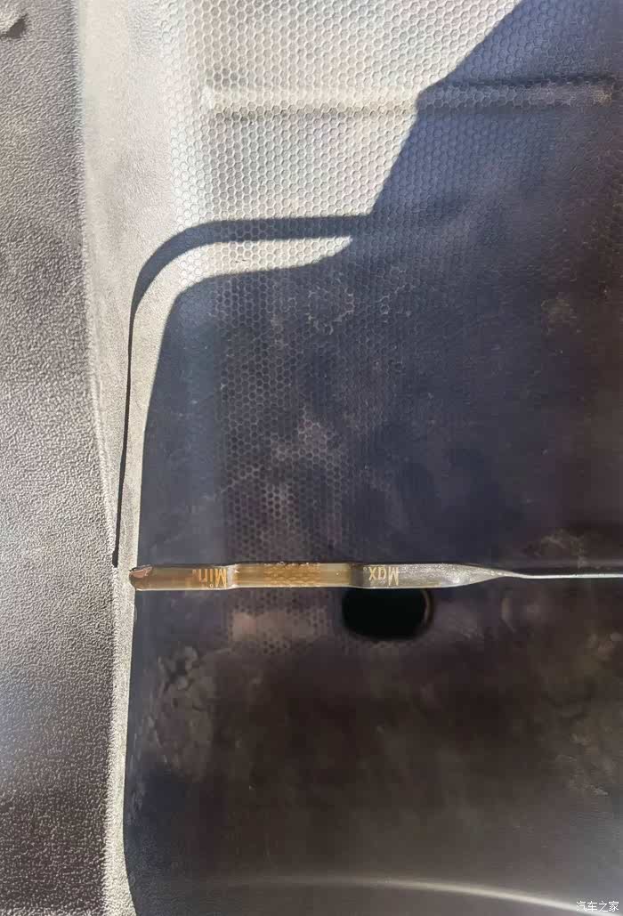

新机油尺到了,冷车机油油位为最大值,热车高于最大值位置约3mm(未拍照),持续观察油位变化。

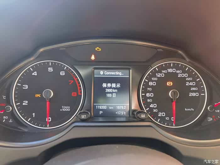

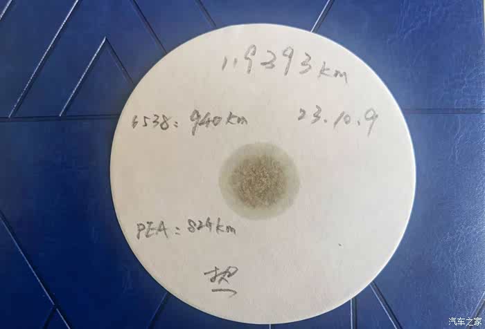

119393km,第二锅6538跑了940km,上一箱油加2‰PEA跑了824km,沉积环较脏,相比第一锅6538跑了1080km时,更脏了一些。
热车状态下,电子机油尺满格,机械机油尺位于MAX处,相比上次热车测量下降了约3mm,不知是否属于测量误差,或者少量的烧机油现象仍然存在。继续观察。

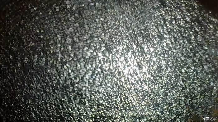

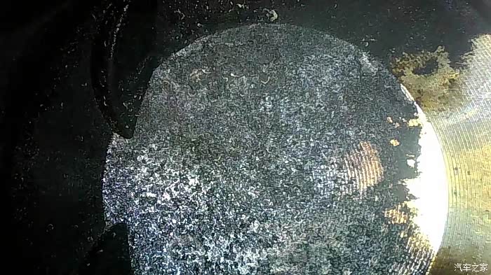

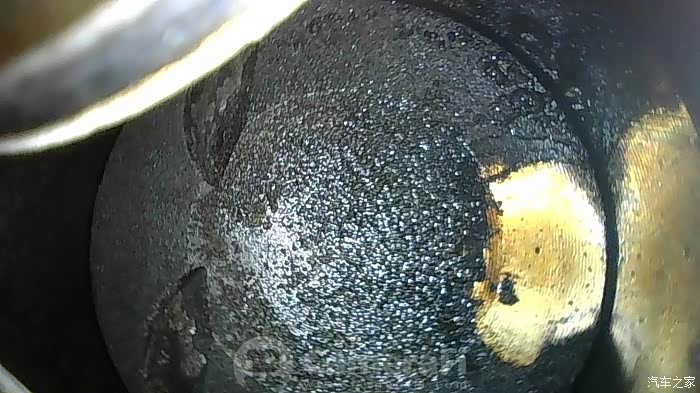

新的问题出现了,最近发现震爆产生的气门敲击声又来了。距离我上次清理积碳刚刚一个半月,情况很不正常,因此决定去看一下缸内积碳情况。
不看不知道,一看吓一跳。一缸积碳这个样子,让我震惊了。
冷静一下仔细分析下吧。回想了上次清理积碳后,是在几乎烧掉一升机油后使用的6538,这些积碳极有可能是这一升消耗掉的机油产生的。在使用分散清净剂后,机油消耗情况有了明显好转,可以推测油环卡滞得到有效改善。从图中可以看出,上一箱油加入的PEA原液消解掉了一部分积碳,但仍需要继续使用以保证缸内积碳继续被清洗掉。

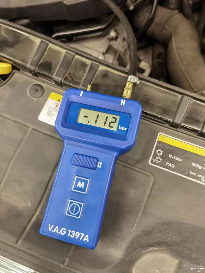

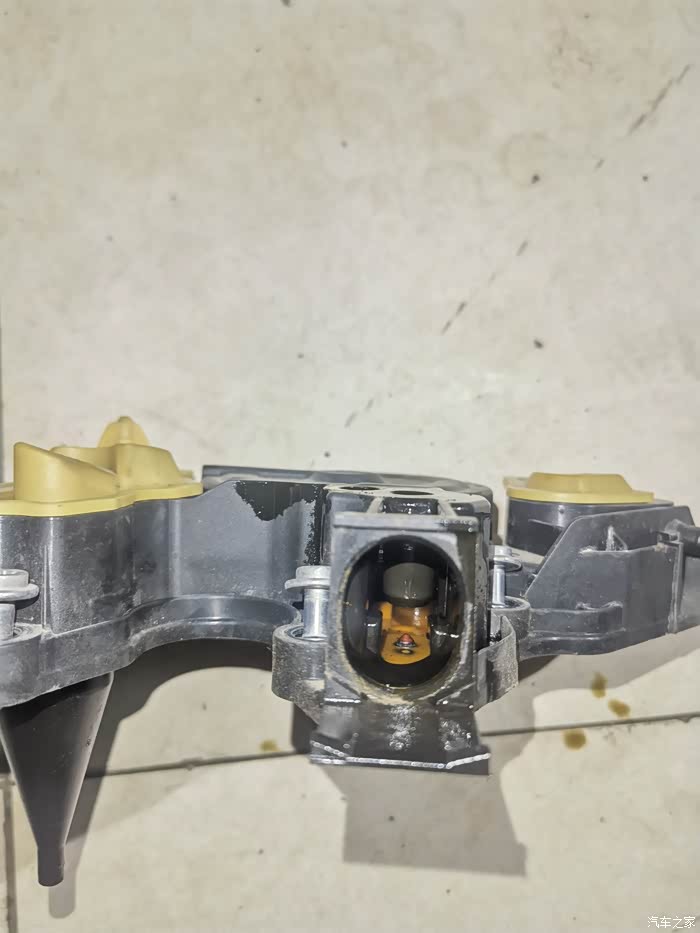

然而,今天去4S店维修变道辅助系统故障时,顺便让师傅检查了一下曲轴箱负压,112!已经超出了正常负压值及允许偏差范围。但是我使用6538之前曾在汽修店测过一次负压,当时是80+,正如本帖开篇所述。

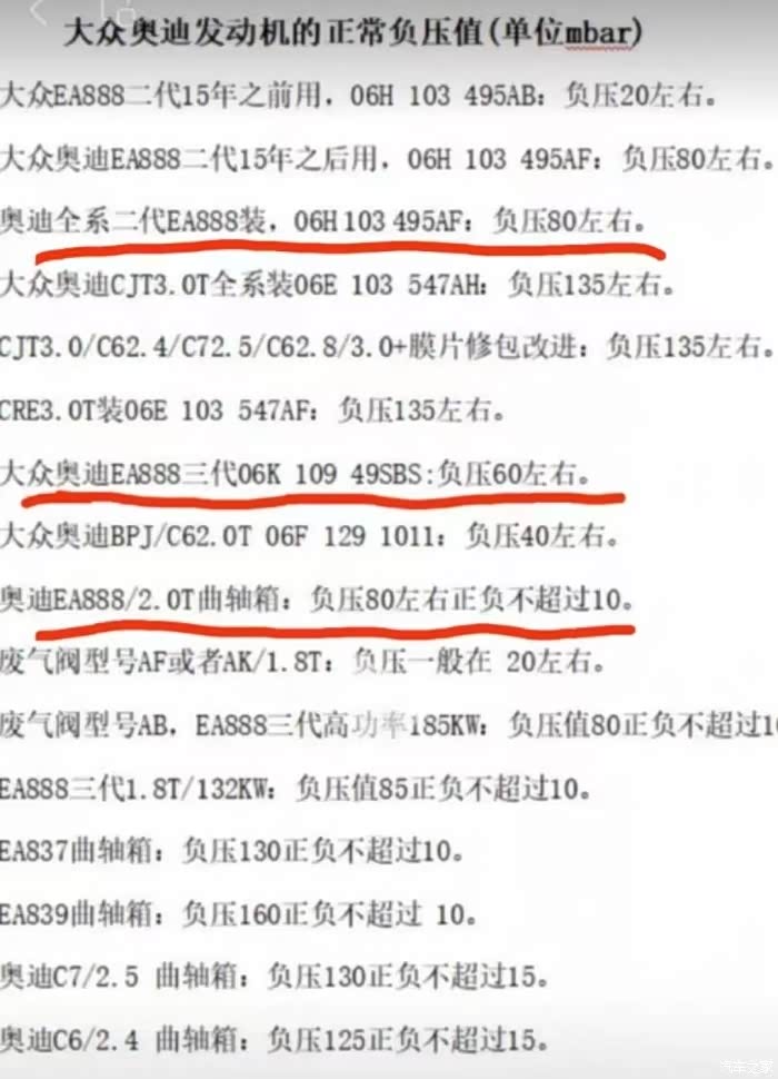

借一张380车友的图,正常负压值应该是80左右。

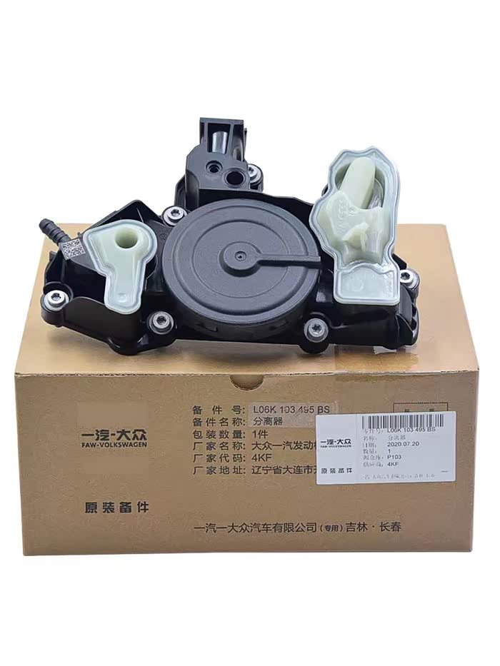

我的废气阀是这种的,但编号不是BS,是AJ。

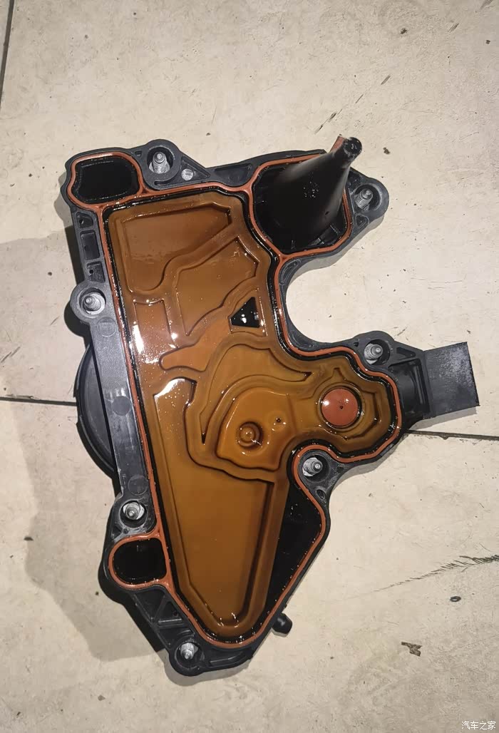

2023年10月16日,更换上图油气分离器。
换下来的废气阀,这个口有油,不太多。
看不出来有啥其他毛病,就是烧机油。330块,果断换掉。
其实此时机油消耗已经基本停止了,但考虑到上次清洗积碳后一个半月又严重积碳的状况,不打算再用排除法验证它的好坏了。换!
