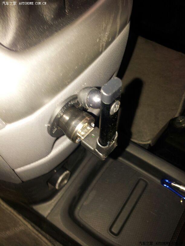

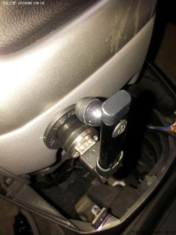

换了这车,点烟座有点低,每次来电都要弯腰取蓝牙耳机。今天抽空加了个点烟座。

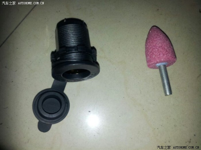

买点烟座时在同一家顺便买的钻头,今天用时才发现钻出来的孔小了。

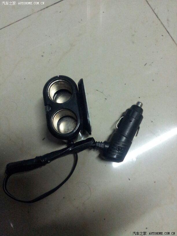

刚换车时,淘宝上买了个一转二(如上图),天热时经常悼,今天这个就要暂时退休了。

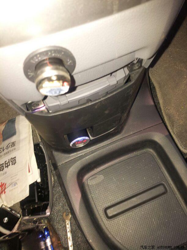

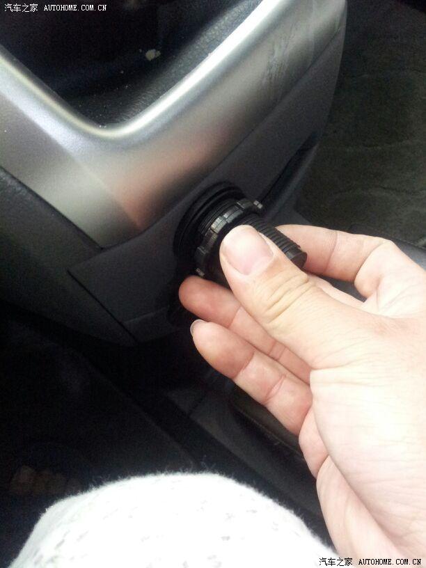

比划下,位置差不多

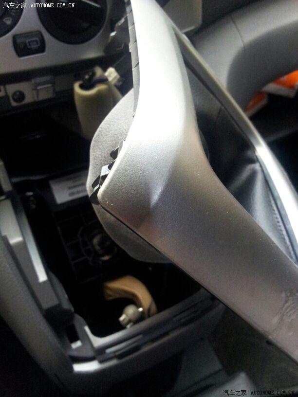

取下烟灰盒
打开挡位盖

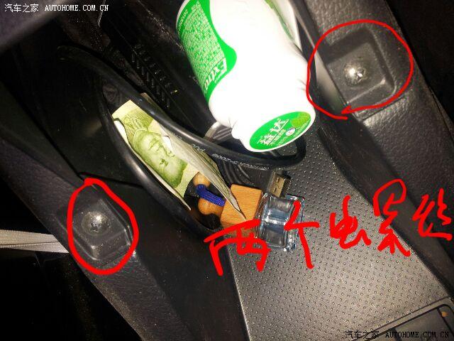

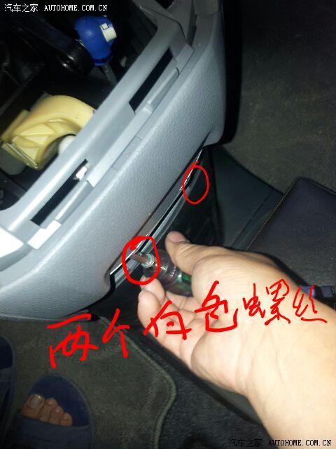

两颗白色的螺丝
两颗螺丝,取下杯架

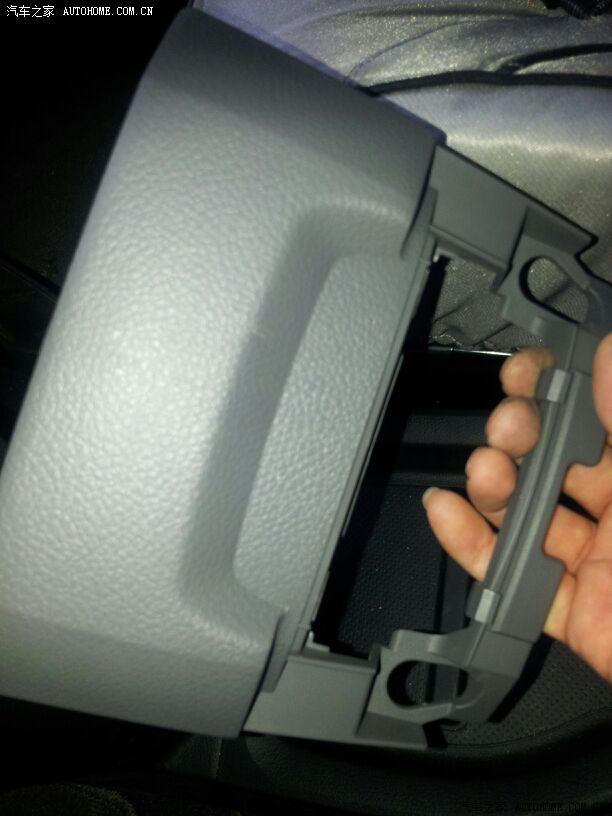

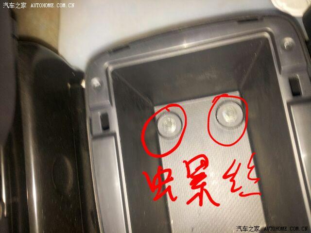

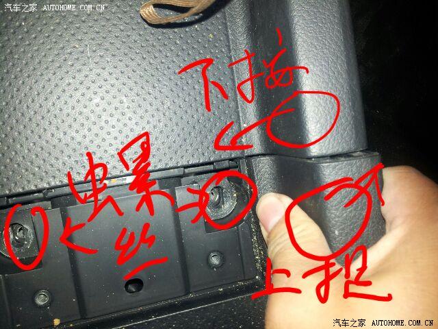

扶手座,同样两个螺丝
活动盖也两个螺丝,就没拍。

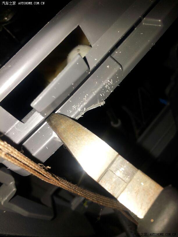

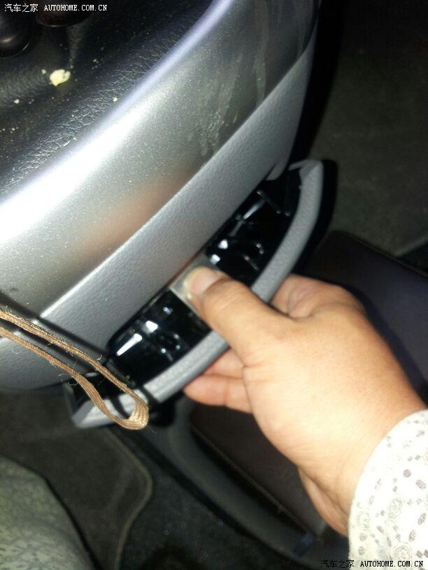

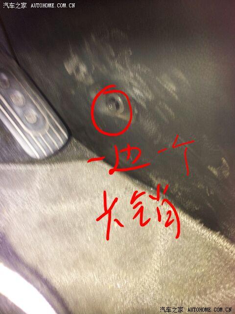

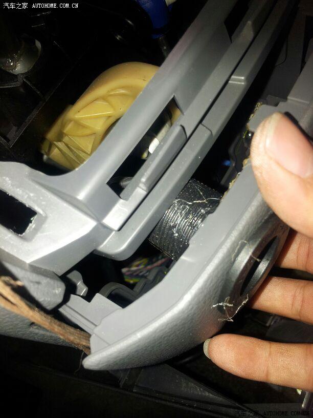

一边一个卡销

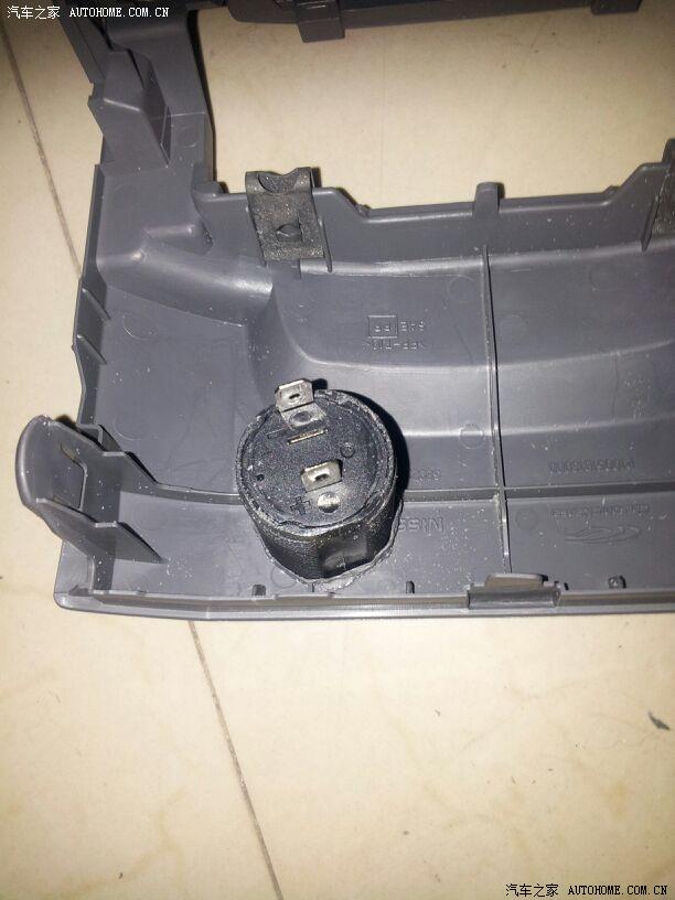

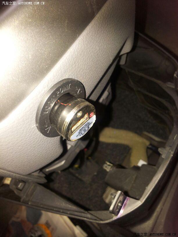

原点烟座塑料就可以拉出来了,这个就能取出来

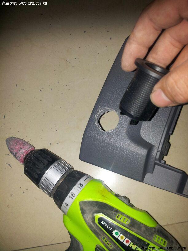

孔小了

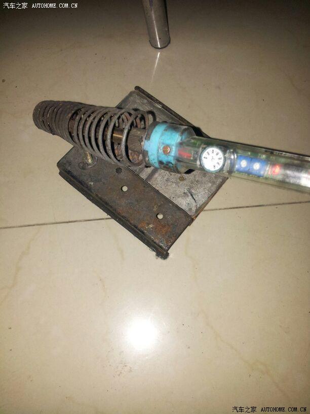

烙铁烫啊
位置可以

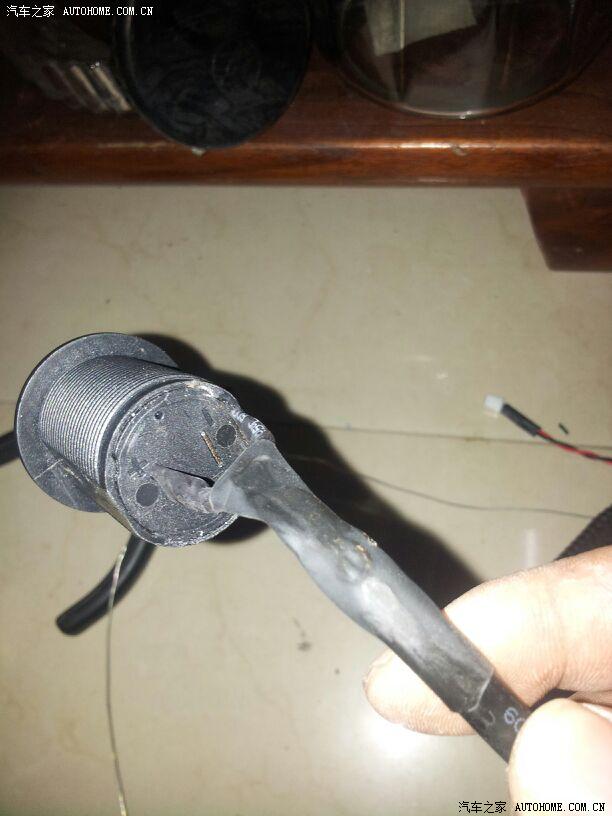

反面

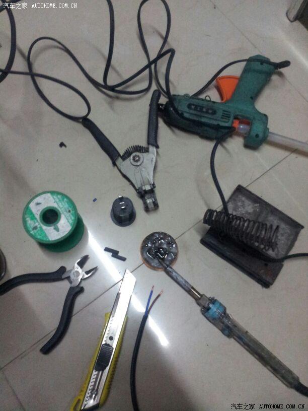

工具,用1.0的线
焊上线,用热缩管套好

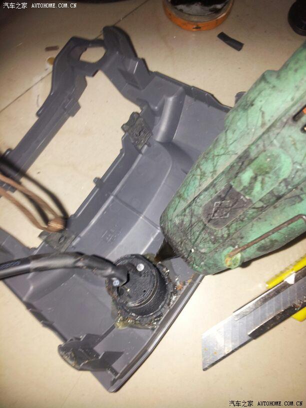

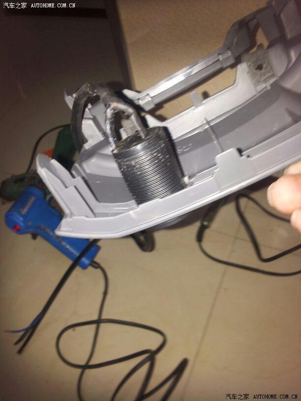

装好,先打点热熔胶,螺圈锁好,再用热熔胶封好

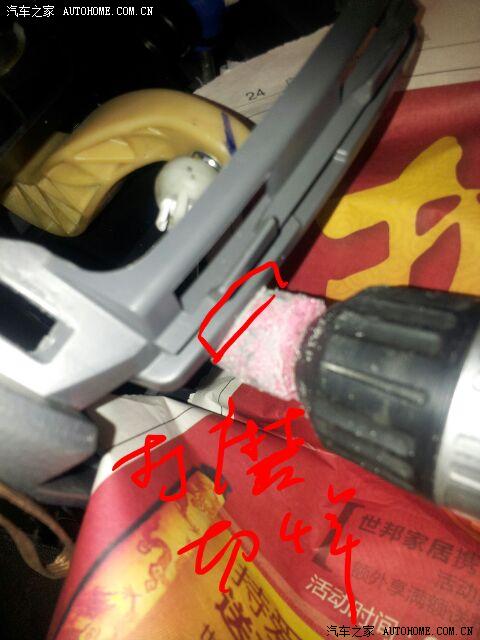

挡住了
打磨,切下红圈内的塑料,见下图
试下,换挡不影响

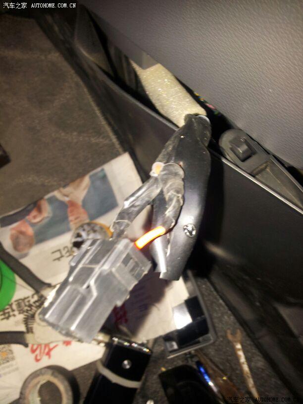

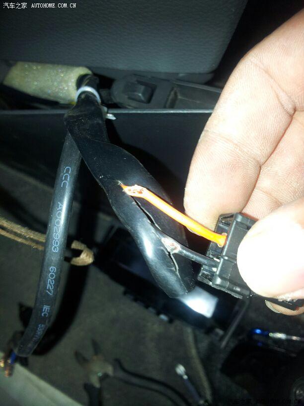

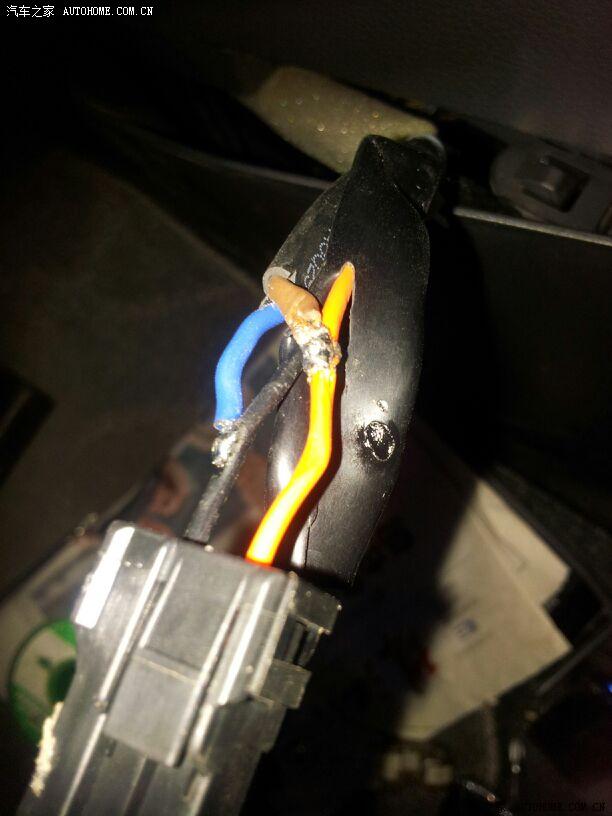

用剪钳强行脱衣
焊好,手工还可以吧
通电0k

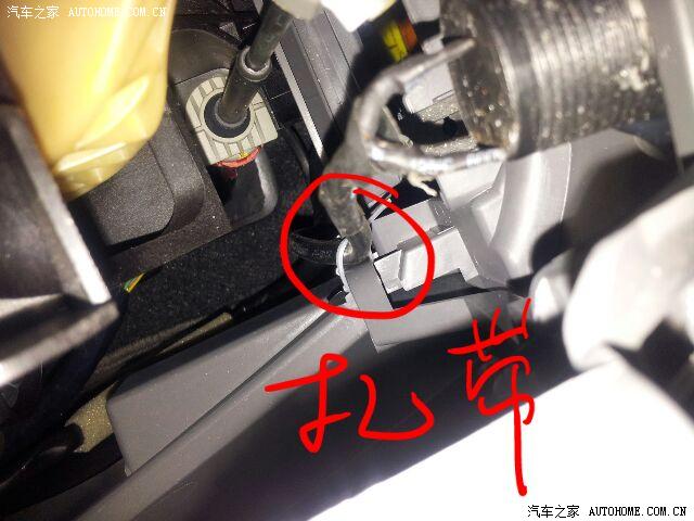

用胶布包好,把剪开的皮裹上用胶布包严,再用扎带扎紧,这个忘了拍照

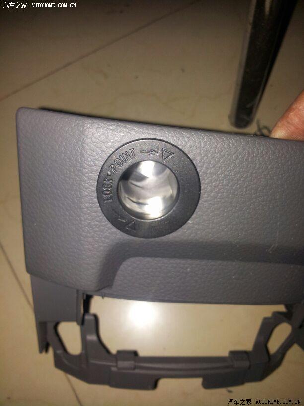

到此结束,剩下的就是还原。
完工后的效果图

取下烟灰盒
打开挡位盖

一边一个卡销
孔小了
烙铁烫啊

反面
工具,用1.0的线
焊上线,用热缩管套好

挡住了
打磨,切下红圈内的塑料,见下图
试下,换挡不影响

用剪钳强行脱衣
焊好,手工还可以吧
通电0k
