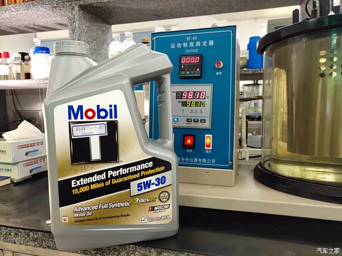

,节后第一篇帖子,美孚ep530,这款油很久以前测过但只是基本的7项指标,非常重要的蒸发损失和剪切稳定性没有测,当时检测地点在北京没有设备。这次有车友提供样品,我们再来看一下数据如何。

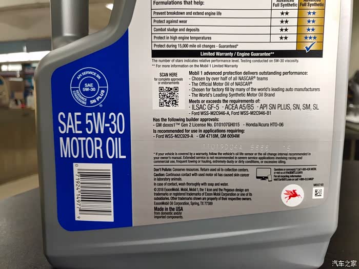

本次检测的ep530是有SN PLUS认证和通用dexos1gen2认证的最新版本,批号是11019D,也就是19年4月生产的。这两个认证都是为涡轮增压发动机做了优化,主要内容为降低低速早燃现象(LSPI),降低正时链条磨损,减少涡轮沉积物形成,具体内容可以翻阅我以前的帖子。
PS:这款油其实就是行货美孚涡轮增压专用油。如下图
,节后第一篇帖子,美孚ep530,这款油很久以前测过但只是基本的7项指标,非常重要的蒸发损失和剪切稳定性没有测,当时检测地点在北京没有设备。这次有车友提供样品,我们再来看一下数据如何。本次检测的ep530是有SN PLUS认证和通用dexos1gen2认证的最新版本,批号是11019D,也就是19年4月生产的。这两个认证都是为涡轮增压发动机做了优化,主要内容为降低低速早燃现象(LSPI),降低正时链条磨损,减少涡轮沉积物形成,具体内容可以翻阅我以前的帖子。

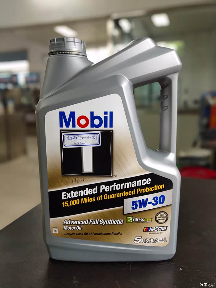

声明:本次检测只对样品负责,样品是车友wxz164提供大桶5qt装,已开封。

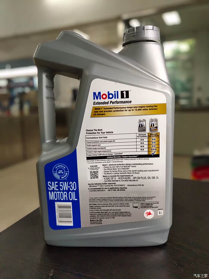

正面
背面

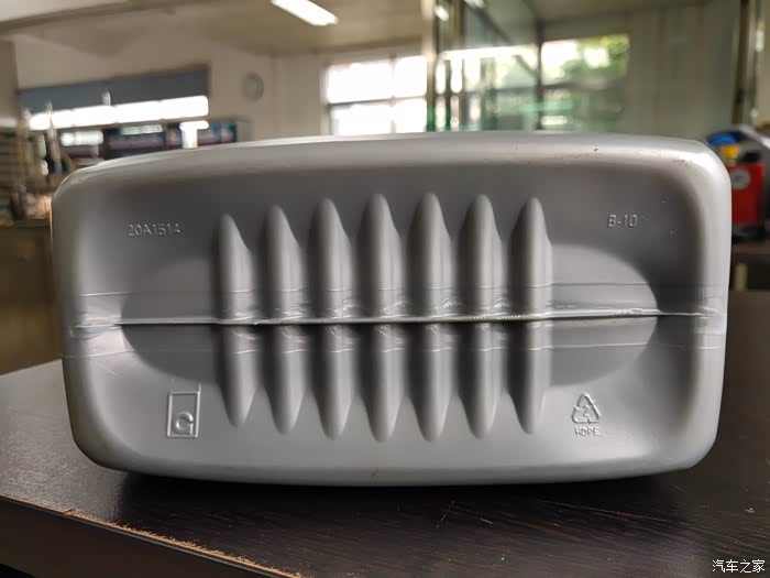

批号

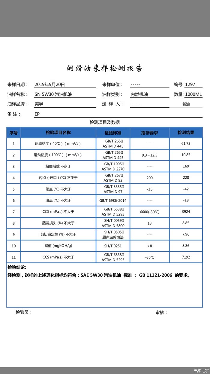

ep530实测数据

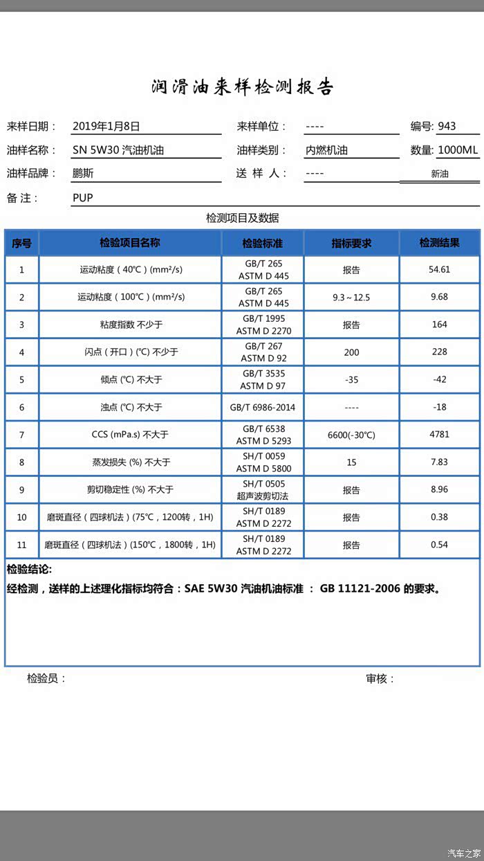

鹏斯pup530作为第二对比
很多车友认为ep对比银美孚只是长效性更好,其他方面不如银美孚,真是这样么。其实长效性并不是添加了某一种添加剂就变得长效,而是用更优秀的基础油,复合添加剂来实现的,所以标榜长效的油,成本会更高一些。
现在对比一下三款油。
1.100度运动粘度,ep10.85,银美孚11.14,鹏斯9.68,鹏斯最低,银美孚最高。
2.40度运动粘度,ep61.73,银美孚64.58,鹏斯54.61,仍然是鹏斯最低,对于40度运动粘度来说,越低越好。
3.粘度指数,ep169,银美孚166,鹏斯164,三款差不多,鹏斯的低40度运动粘度是优势,但100度粘度也偏低导致了粘度指数最低。
4.闪点,ep228,银美孚226,鹏斯228,三款没什么区别,鹏斯的粘度最低却可以做到同样的闪点,说明基础油很好。
5.倾点,ep-42,银美孚-48,鹏斯-42,银美孚表现优异,倾点国际上没有限制,中国国家标准要低于-35摄氏度。这一项银美孚最好。
6.浊点,ep-18,银美孚-18,鹏斯也是-18。浊点是降温后发生浑浊的温度,通过它可以推测是否使用了第四类基础油或者GTL基础油,有些粘指剂也会造成影响。
7.低温动力粘度ccs,ep3924,银美孚3739,鹏斯4781,ep与银美孚差不多都非常优秀,鹏斯采用的GTL基础油低温性能相对略差,但对于5w来说也非常不错。ccs翻译过来就是”冷启动模拟机”,是衡量一款油冷启动性能的数据,越低启动越顺畅,同时可以降低冷启动磨损,单看这一项是越低越好的,但是在成本有限的前提下是有弊端的,他会影响高温性能(除非提高成本采用更优秀的基础油)。
8.蒸发损失,ep8.85,银美孚9.08,鹏斯7.83,美孚两款相差不大,ep略好一点点,鹏斯最好。蒸发损失与粘度是挂钩的,鹏斯粘度最低蒸发却最好,再次证明他的基础油非常好,蒸发损失也是GTL基础油的优势。蒸发损失过高会造成进气门,节气门污染积炭,对于一些发动机会造成机油消耗。
9.剪切稳定性,ep7.96,银美孚14.37,鹏斯8.96。这一项银美孚与ep的差距就显现了,可以看出,银美孚的低温性能是通过采用更低粘度的基础油来实现的,他的粘度最高是采用了更多的粘指剂(也叫增粘剂)来实现的,而ep是靠更好的基础油实现的。鹏斯也不错,ep最好。优秀的剪切稳定性可以在持续驾驶中保持粘度,防止粘度暂时下降造成的油压降低,动力下降的现象。同时可以防止粘度永久下降造成的寿命降低。这项数据越低越好。
10.碱值,ep8.86,银美孚没测,鹏斯也没测。美孚一直采用镁盐清净分散剂,碱值不高但下降速度慢,长效性没问题。
11.四球就不对比了,鹏斯更优秀,抗磨性能比美孚好。
三款油,ep与pup都非常不错,银美孚作为美孚中端产品,这样的数据也算不错,在意料之中。

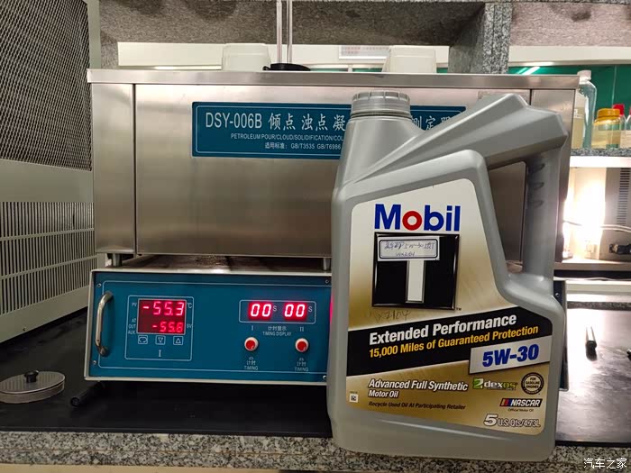

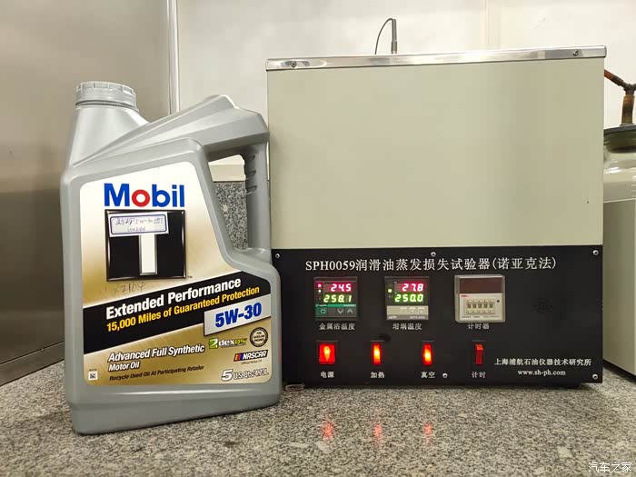

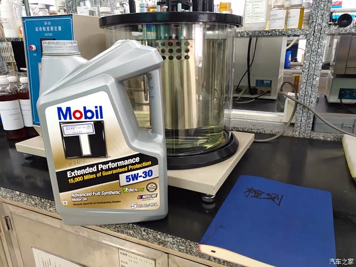

粘度
倾点浊点

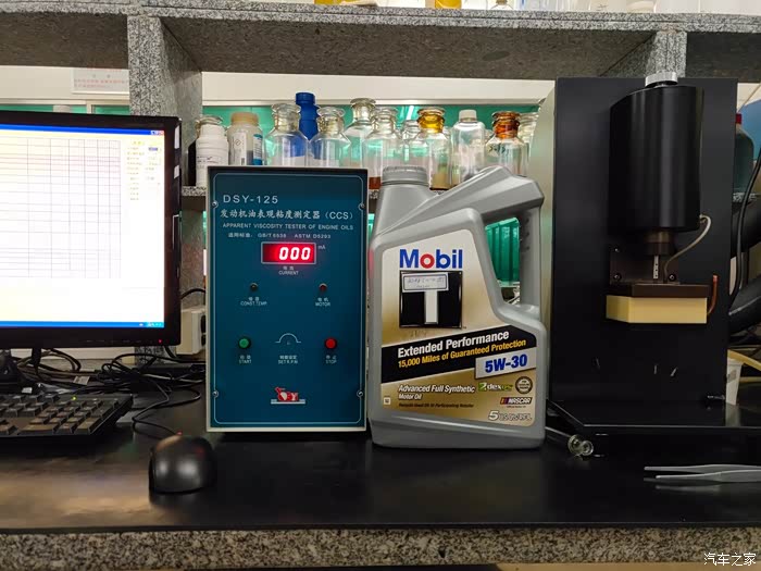

ccs

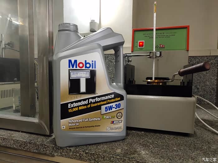

闪点

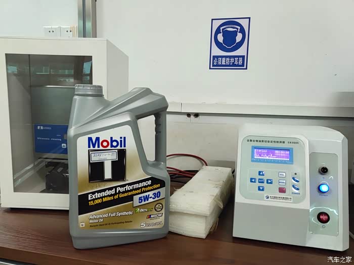

蒸发损失
剪切稳定性
