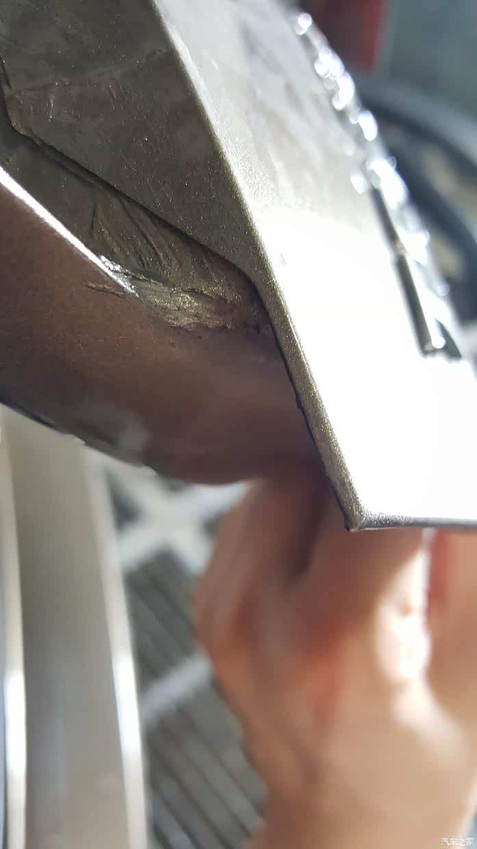

钣金师傅来了以后,二话不说拆下内饰板(12个卡扣,需要一些技巧,否则会把卡子弄掉),钻进后备箱,盖好盖子,继续浇水~~~一会儿,钻出来告诉我,右边尾灯处漏水。于是把尾灯拆下来,果然,漏水的地方在尾灯下面,后备箱盖板和尾灯支架连接的地方。。。如下图红圈位置
这个位置是用打胶连接的,可是我车这里胶没有打到位,经过几个月的日晒雨淋,开了一条小缝,雨水就是从这里流进后备箱盖子去的。
换个角度再看看,其实挺大一条缝子,灌水的话,用不了多久就能灌满后备箱盖了。
这是另一侧尾灯下面,这个接茬部位毫无问题。还是做工不严谨啊。有一句老话:百年斯柯达,毁于大众~~~
找到了问题所在,处理就简单了,清理水渍、打胶、等待胶干燥,补漆、等待漆面干燥,再补一遍,OK。
然后复原尾灯、复原线缆位置、复原后备箱盖饰板,一切如初。连等待胶、漆干燥的一个多小时,师傅用了4个小时不到的时间完成维修,效率总体不错。全部弄完,感觉有一种解决了心腹大患的舒畅感~~又能好好地开车了~~
