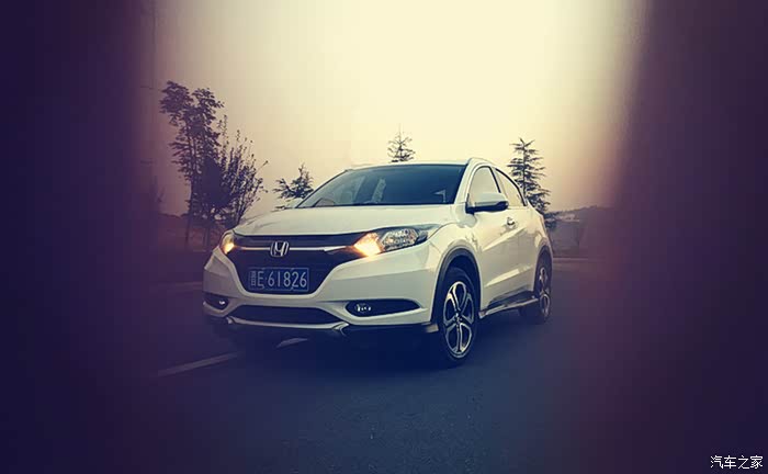

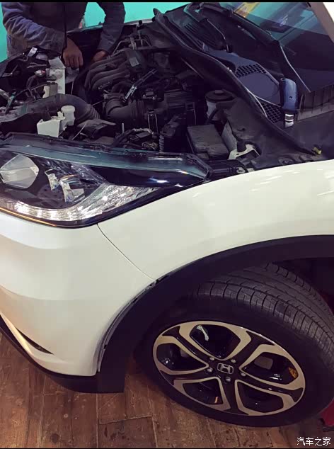

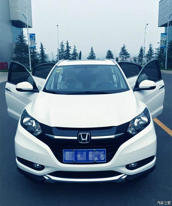

二、双LED投影式大灯(大爱弧线形LED日间行车灯)
本来准备改氙气大灯。后来了解到LED的亮度、点亮速度以及使用寿命均优于传统氙气大灯,考虑再三后直接上了高配。
实现功能:
一、插入钥匙/发动机启动 日行灯高亮
(日行灯要接发动机ACC,如果接到前舱保险盒会报故障)
二、开示宽灯时日行灯低亮
三、开远灯时近光灯也亮 ,日行灯继续低亮(加继电器线组实现)
如果大家问我日后会不会改尾灯的话,我的答案是不会,因为尾灯是给别人看的,前灯才是自己看的。
从有换大灯的念头到成功更换历时3个月的了解。有志者事竟成,有心就会做好。
一、插入钥匙/发动机启动 日行灯高亮
二、开示宽灯时日行灯低亮

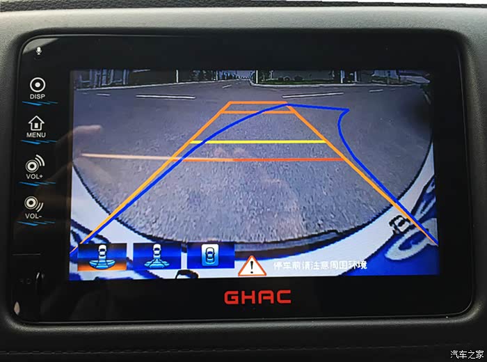

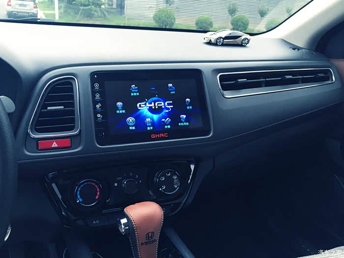

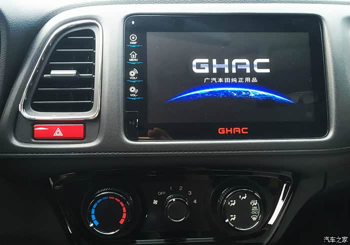

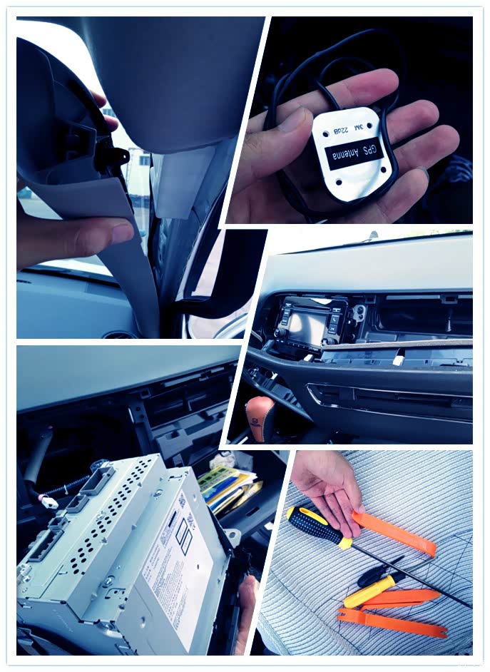

三、广汽本田原厂GHAC多功能互联屏(内置高德导航)
红蓝色调的设计和空调按钮浑然一体,支持无损播放。
找遍了所有品牌导航,只有这款是支持静态倒车轨迹和动态倒车轨迹同屏显示(双轨迹)。内置高德,支持3D导航。
自己动手即可,一来省钱,二来自己拆装会很小心,避免有撬痕。
心得体会:
使用工具是8号套筒、6*250十字螺丝刀(屏幕下面那颗螺丝较深)、塑料撬板各一个(打开副驾驶储物箱,从右下角拆起,其实用手就可拆下),GPS天线需要3M胶粘的话握紧A柱上端,手指用力然后提起,放心不会那么容易坏滴。如果GPS有磁性的话拆开门板条即可轻松安装。

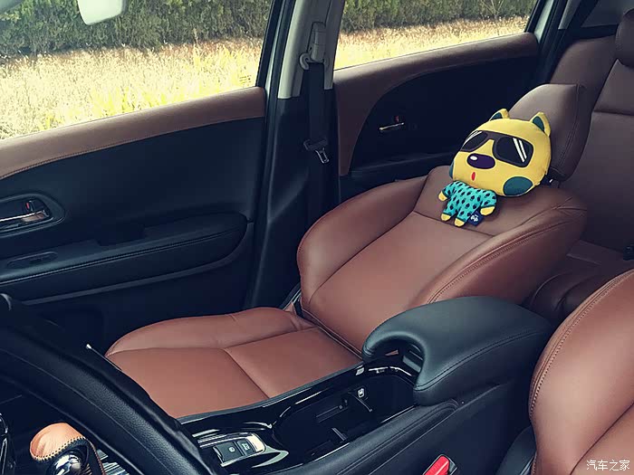

四、棕色真皮座椅(超纤皮)
首选奥迪棕,较为稳重的色系。
心得体会:
皮质、做工和走线是第一位的。这些都过关的话安装技术自然不在话下,最简单的方法是观摩下改装店以往的包真皮效果,以便最短时间内了解其技术。(一般改装店老板的微信朋友圈里会有发布)
门板皮一定找有经验的师傅,因为小缤智的门板面积很大,胶水的用量也大,包不服帖的话还不如不包。

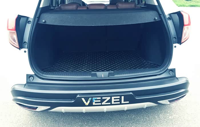

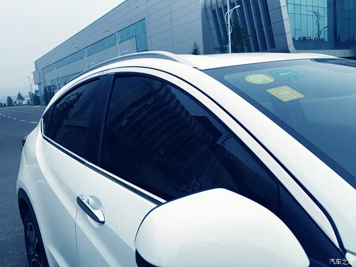

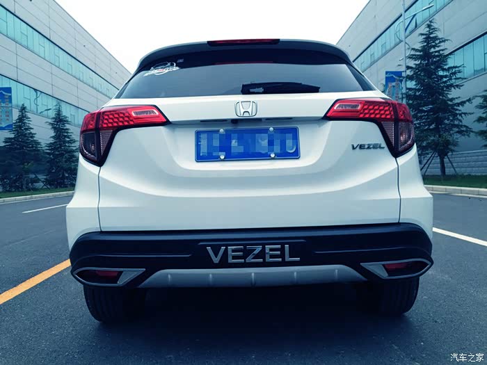

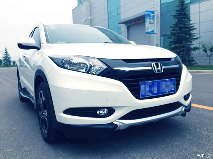

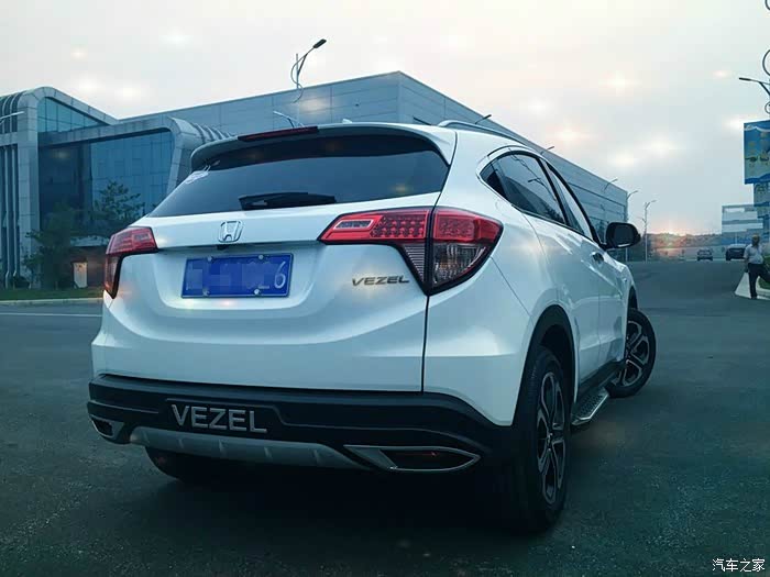

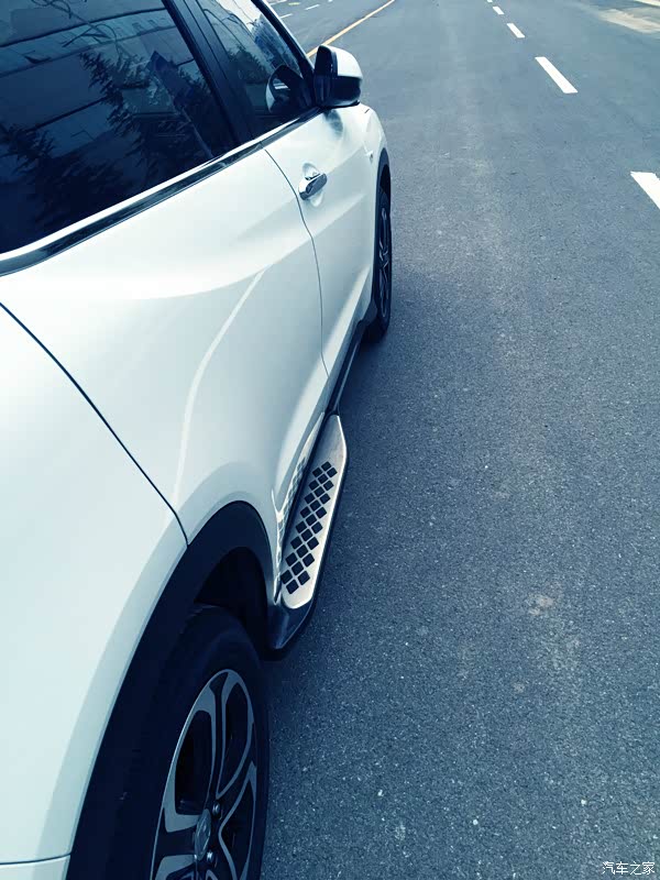

五、侧踏板 前后护杠 行李架 车窗亮条 踏板(外观必改五件套HOHOHO~)
前护杠,就像女孩的唇彩一样,稍微点缀了一下。
后护杠,早在提车前就相中了这个带字母的护杠,非它莫属
侧踏板,质量杠杠的。
心得体会:
电镀行李架是3M胶粘的,最好去美容店安装,他们有专用烤枪,自己粘的话很容易脱落。建议还没安装的车友,买那种用螺丝固定的铝合金材质的(有质感而且不会掉),安装也很简单。

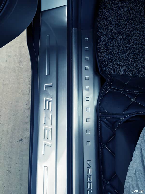

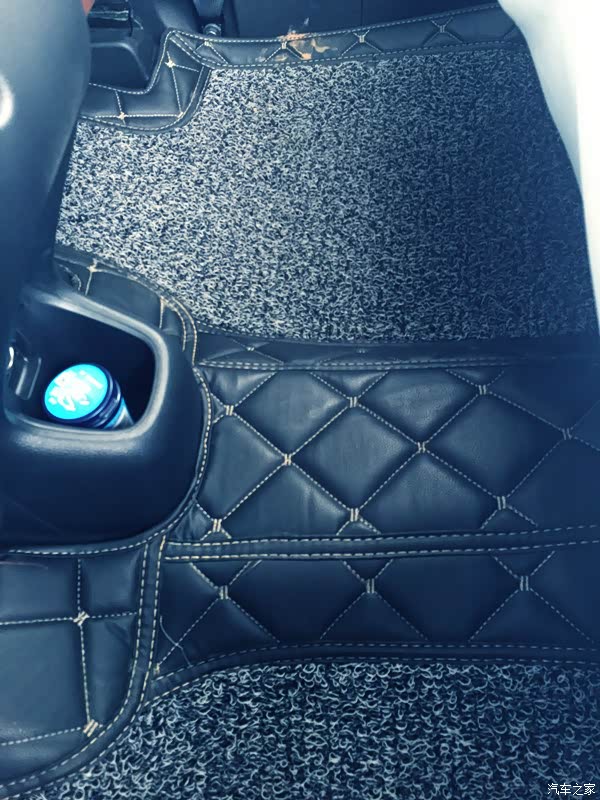

六、内外门槛条 全包围脚垫 原厂出风口亮条 手缝档把套 后备箱搁物板 后备箱垫(内饰必改六件套)
因家有熊孩子一枚(我姐上小学的儿子),所以做了全方位防护
全包围脚垫,黑皮金色缝线。

后备箱搁物板 后备箱垫

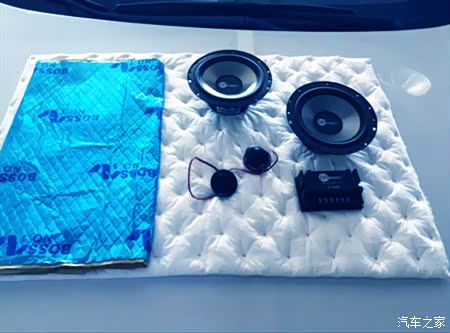

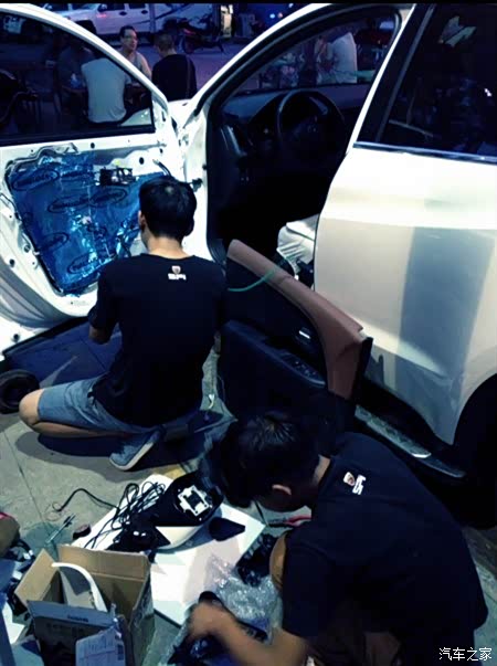

七、四门隔音(小改音响)
四门隔音,加止震板一共做了三层
需要提醒大家的是,四门隔音只对改善音响效果有用,如果把降噪寄托在四门隔音上是徒然的,毕竟车内的噪音是从各个部位传来的,发动机、悬挂的路面噪音和轮胎的路面噪音,基本上都能传到车里,大家都懂得。

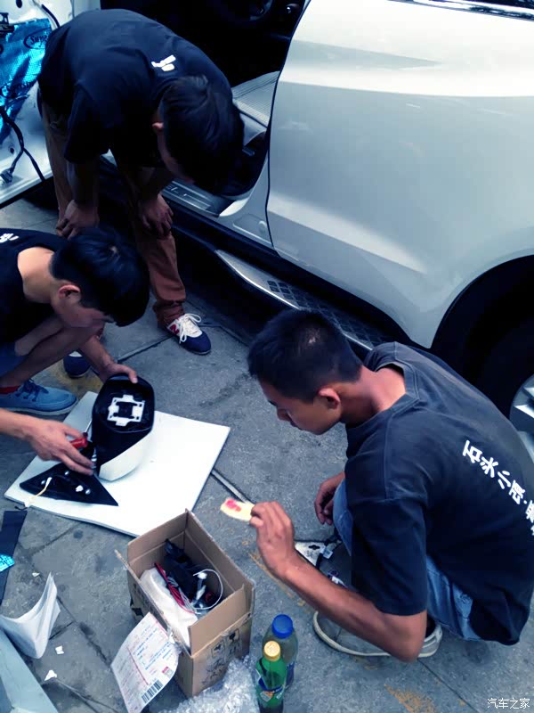

八、后视镜电动折叠 自动升窗器
小伙子们正在研究线路,跟换电机马达。
由于小区停车位紧凑。停车时怕被别人挂了后视镜,所以决定加装。当然与此同时折叠后视镜也是提升**的一大利器噢。
安装人工费300元,线路较为复杂。切记一定一定一定去找专业的改装店。(重要的事说三遍)

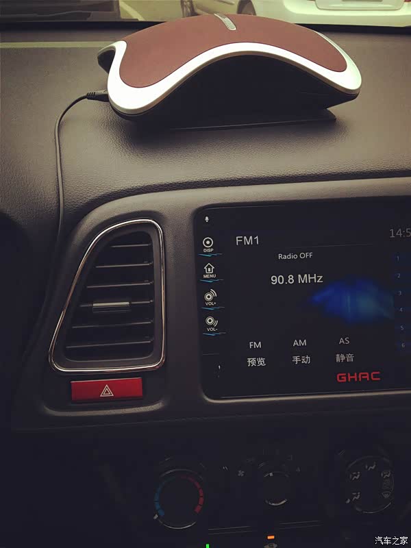

九、其他
车载空气净化器,聊胜于无
最后按照国际惯例来一张大鹏展翅。
