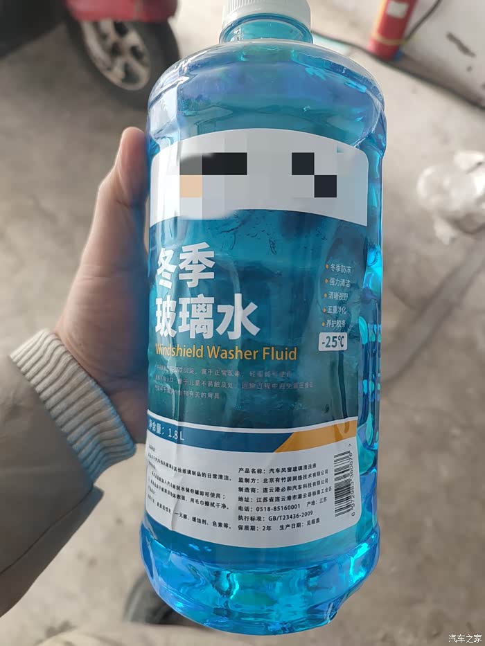

这次我选择了-25℃的玻璃水,我们这里冬季最冷也就零下10℃左右。将防冻玻璃水倒入玻璃水壶中,洒出一些也不用担心。
加了一瓶没有满,第二瓶又加了一些才加满了。
我这一瓶玻璃水是1.8L,第一瓶加完了,第二瓶用了1/3左右,就是0.6L,所以玻璃水壶的容量应该在2.4L左右。
