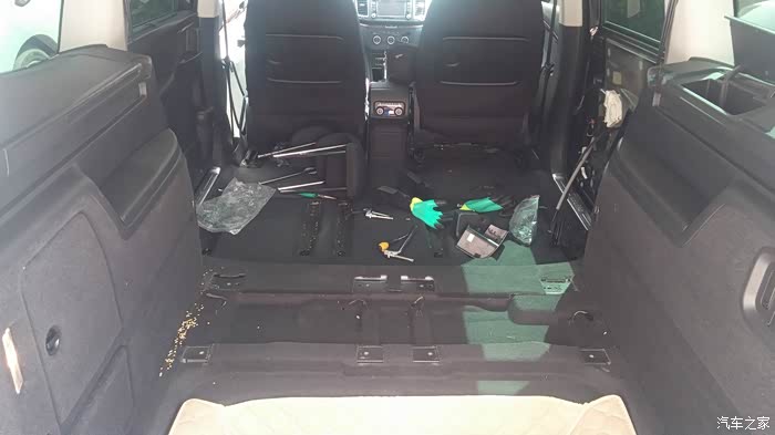

今天是改装第一天,已经把后排5个座椅全部都拆掉了(是抽中午休息时间拆的,其他时间得上班赚奶粉钱),为改装电动侧滑门铺路,扫平障碍!

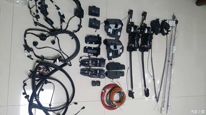

电动门配件全家福

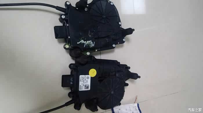

核心配件,用于拉动车门的电动机模块

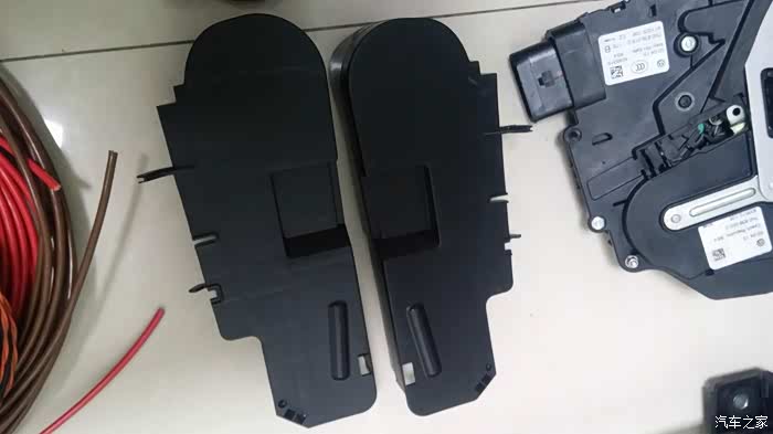

门锁盖板

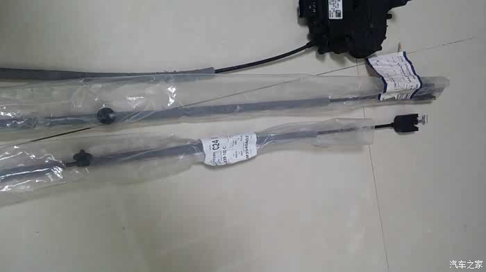

把手拉锁

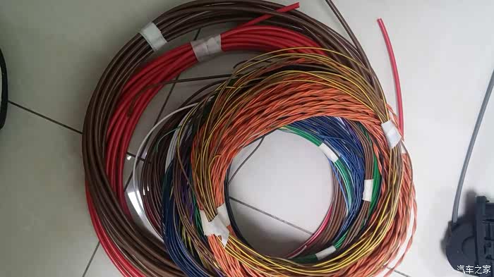

一大堆原始线材,要根据电路图制作线束
好多线材

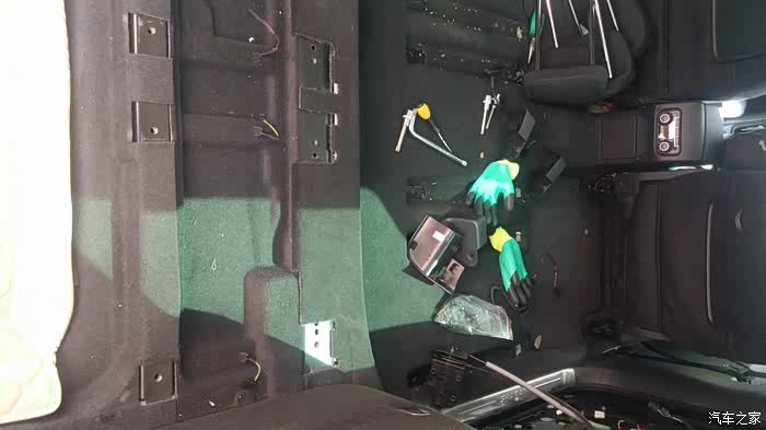

这是今天拆座椅时抽空照的
拆完了
座椅全部拆掉了
全部拆卸完毕
