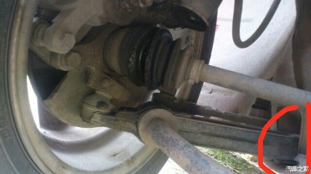

昨天放假,于是去换下摆臂,想解决困扰多年的异响。到了修理铺,师傅检查了一下,说下摆臂球头没间隙。没坏,不用换,于是把胶套换了。原来黄色的,这次换成了黑色。试车。还是响。继续上架子拆。换下摆臂,换完还是响。 车停下来,熄火,原地左右来回打方向,嘎吱,嘎吱,类似金属摩擦的尖锐生。始终找不到是哪里响,还有下雨就不响了。一到天晴几天就响。真是无语了。谁能救救我啊。
下摆臂球头,里面干涩,摩擦导致的声音。用注射器带针头的打一点机油进去就行了。
