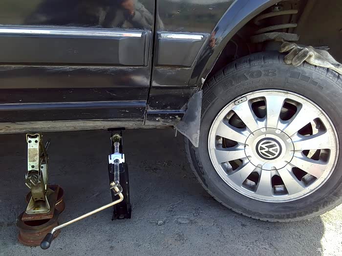

自己用千斤顶起!为了保险起见用了两个千斤!!轮胎向右转可以暴露出工作位置

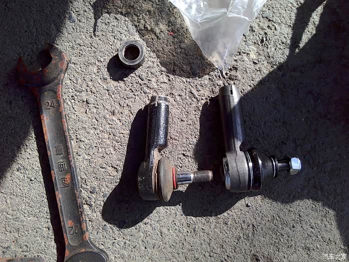

轮内角度转向横拉杆球头照片!因为在换的过程中才取出手机拍摄所以这张其实是更换后的照片。。
拆除与牛腿紧固螺栓后用榔头打出球头,松掉备帽拧出球头拉杆即可!
这是换下来的新旧对比,左上方的斜口垫圈安装时要注意斜度大的一头向球头拉杆豁口螺纹锥度大的一面,起到了顶紧和锁死的双重作用!在更换完成调整轮胎定位后一定要锁紧顶丝!
