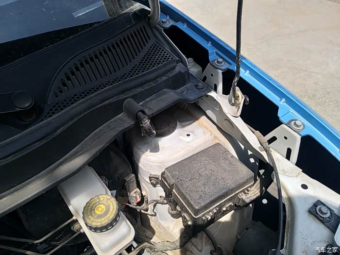

动手之前把车找一个合适的位置停好,准备2升左右的的纯净水,长城欧拉r1的玻璃水储水壶的容量是1.5升

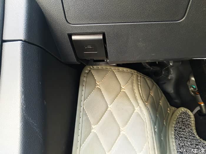

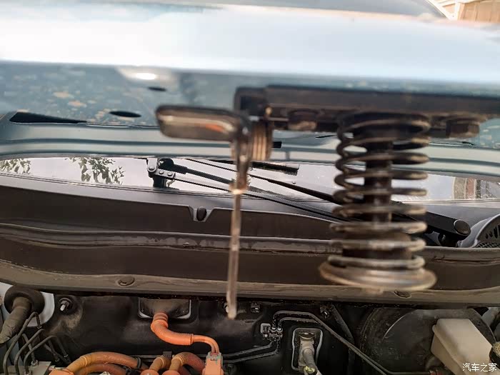

先打开车门,找到引擎盖释放拉手。小欧的拉手和普通燃油车的位置都差不多,都位于方向盘左侧下面,左脚休息踏板的上面
释放拉杆后,引擎盖会向上跳起一点。因为国家对于汽车引擎盖有强制性规范,必须安装2级安全锁扣
用手***缝隙里,摸到一个解锁按钮,向上轻轻一提引擎盖就可以随之打开
将引擎盖支架支好,如果方便的话,可以清理一下这个位置上的树叶,树枝等等杂物。因为空调外循环进风口就在这里。

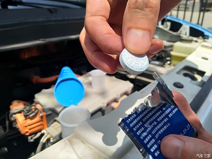

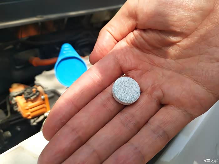

取出准备好的泡腾片。泡腾片制作出来的玻璃水清洁效果比纯水要好得多,但就是不抗冻

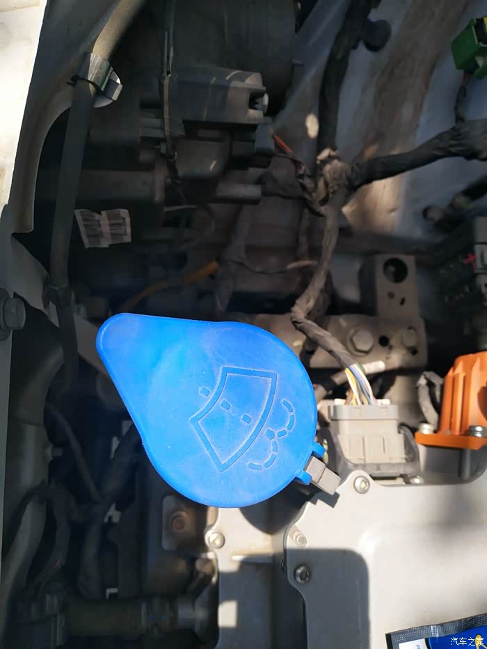

机舱内这个盖子是玻璃水储液壶的盖子,千万不要加错了。纯电动汽车机舱内的油液壶不多,上面都有明显的标志。

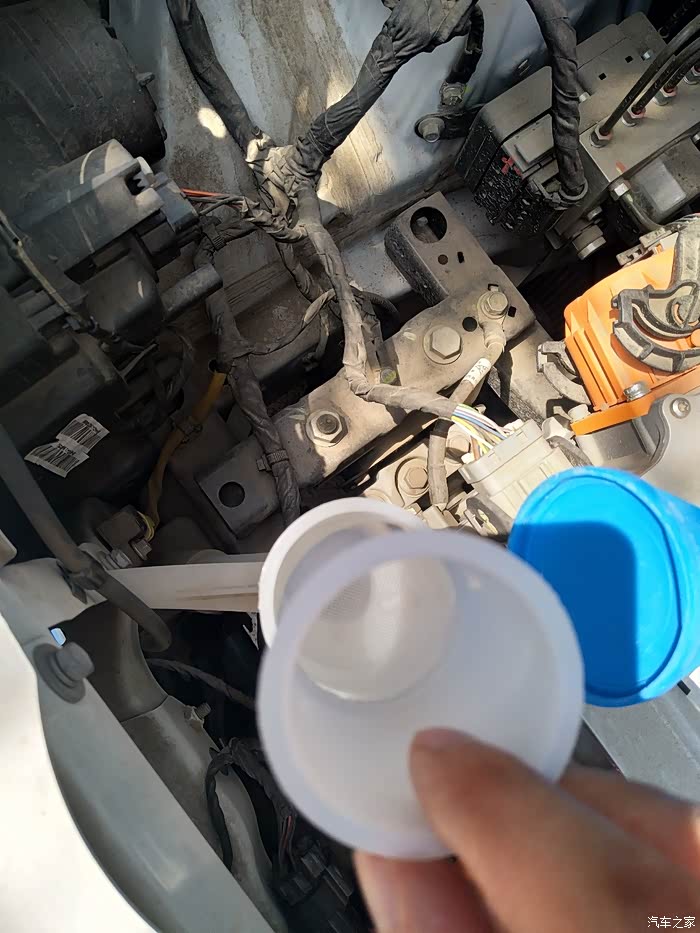

打开盖子后,先去取出滤网。这个滤网是后来我在网上自行购买的,就是为了防止再添加玻璃水时有异物掉入。

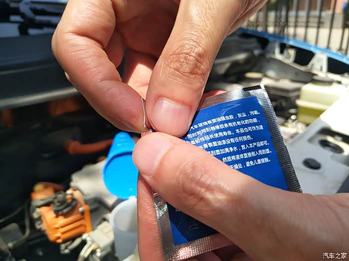

撕开泡腾片的包装
泡腾片的个头不大,呈浅蓝色。实际使用中,这个泡腾片配出的玻璃水清洁效果非常好,对于鸟屎树胶有很强的清洁作用
但是玻璃水不是万能的,对特别顽固污点,还需要在洗车的时候用高压水枪甚至毛巾,才能彻底清洗

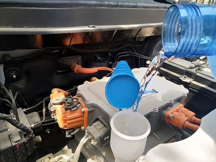

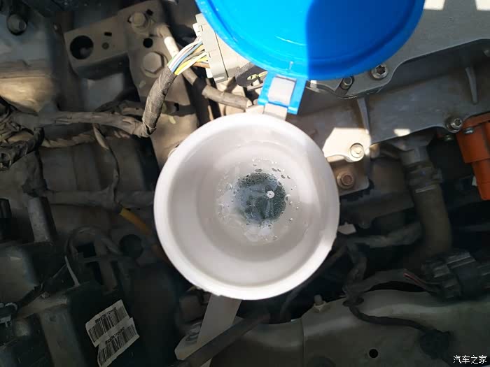

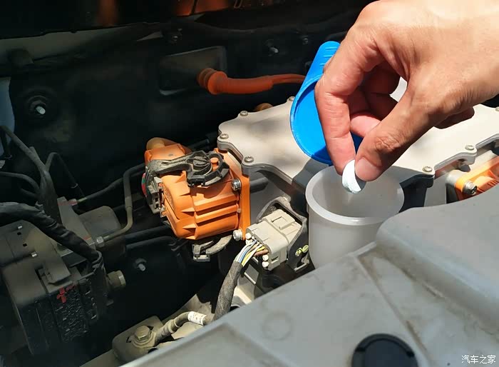

最好在玻璃水快用完的时候,再加入泡腾片。先将泡腾片丢入储水罐。

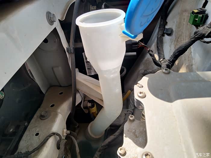

在添加纯净水。在此要特别强调一下,一定要加纯净水,不要用自来水。否则以后喷头喷水会受到严重的影响,喷头基本无法再喷出水雾
将纯净水添加到瓶口位置即可,不必加的太满,免得车辆颠簸的时候晃出来
一定要先放入泡腾片,再添加纯净水。顺序不要搞错了。因为加水过程中水流会冲击泡腾片,使其融化得更快
最后放好水管滤网,盖好盖子即可,大功告成。
落落索索说了这么多,其实很简单,动手难度几乎为零,最难的部分就是倒入纯净水,手一定要稳,否则会洒到机仓内电路电线上,
