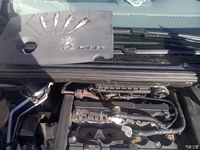

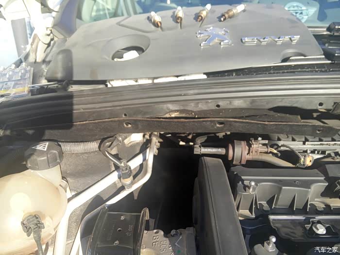

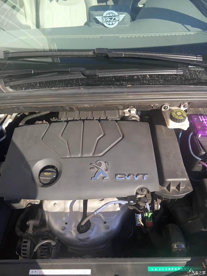

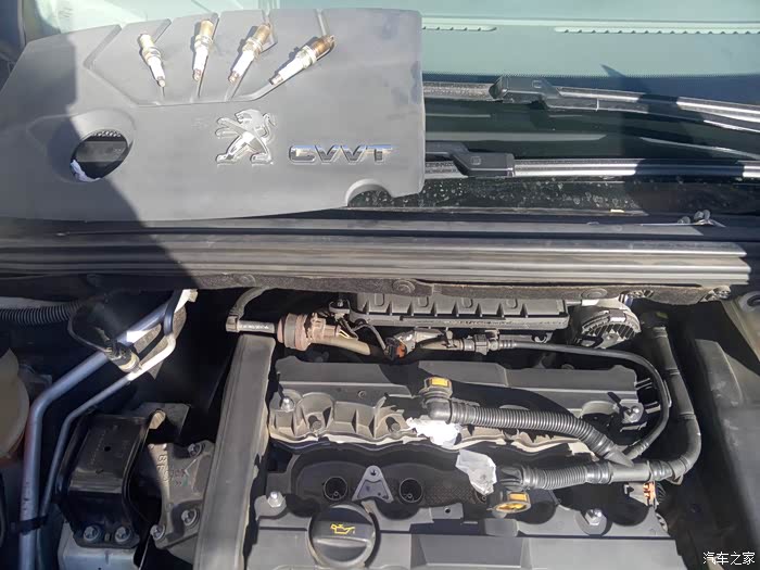

向上用力抬发动机的塑料罩就下来了。
摘下发动机外罩的样子。

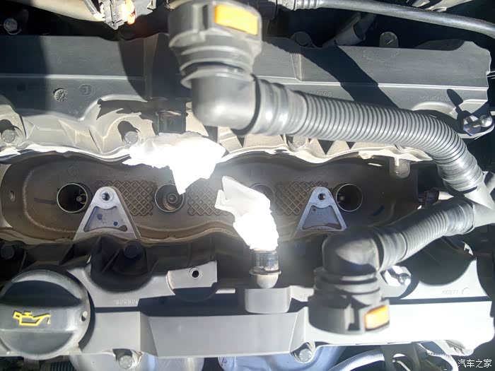

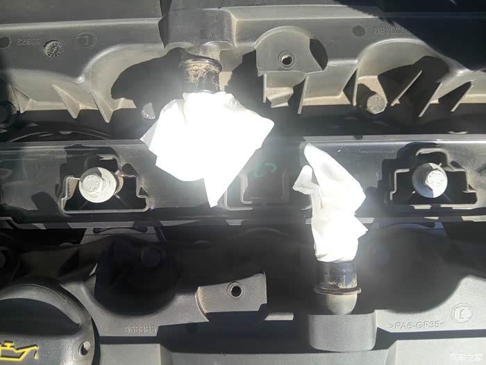

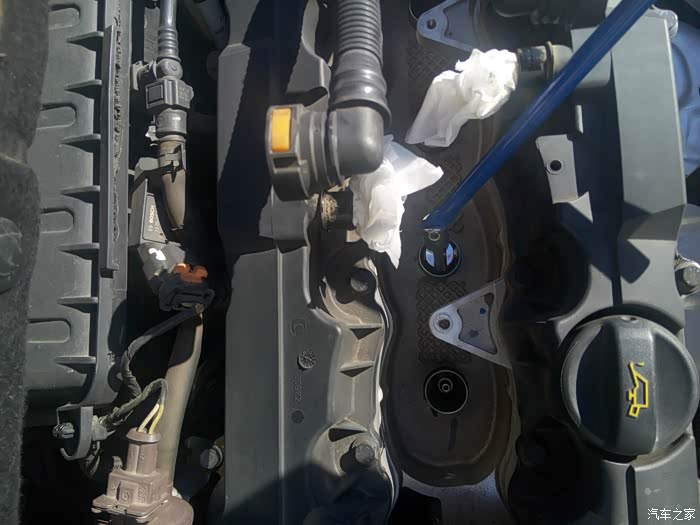

用纸塞进去防止进去杂物。

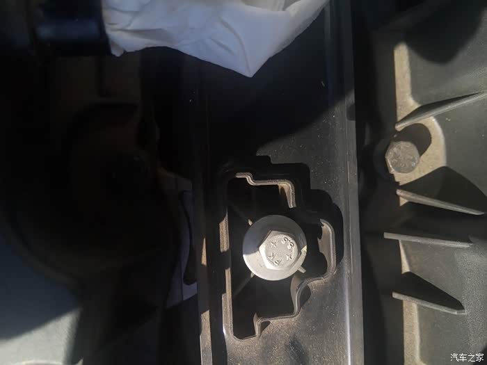

两颗螺丝。拧下来。
左右一边一个。

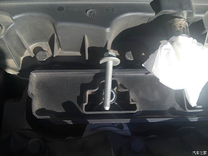

螺丝还是挺长的
两颗螺丝全部拧下来。

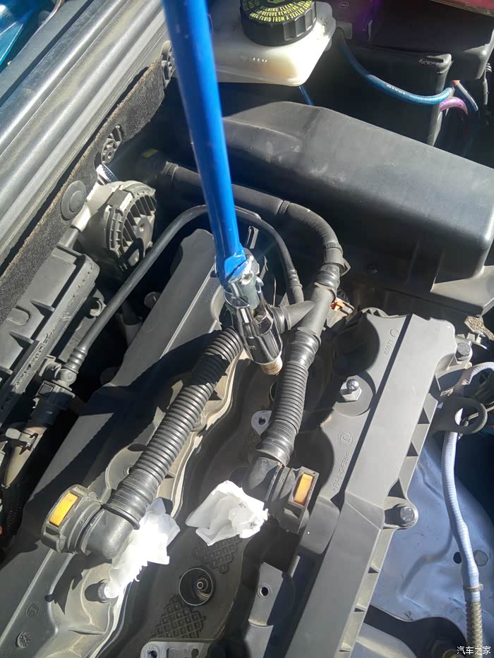

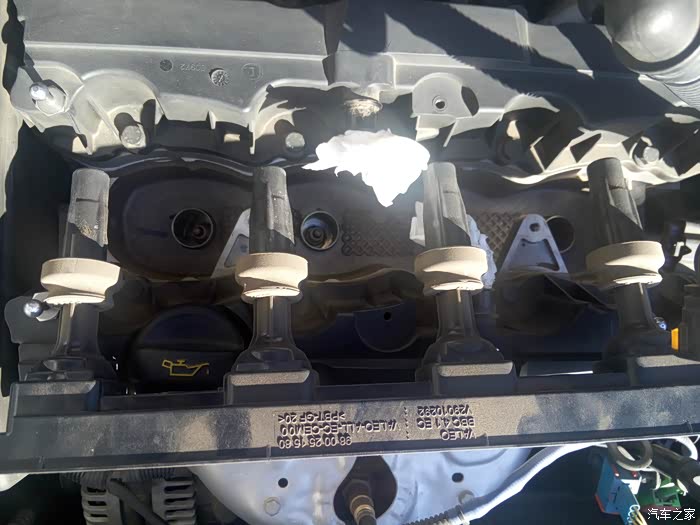

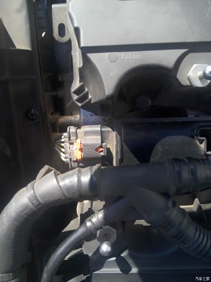

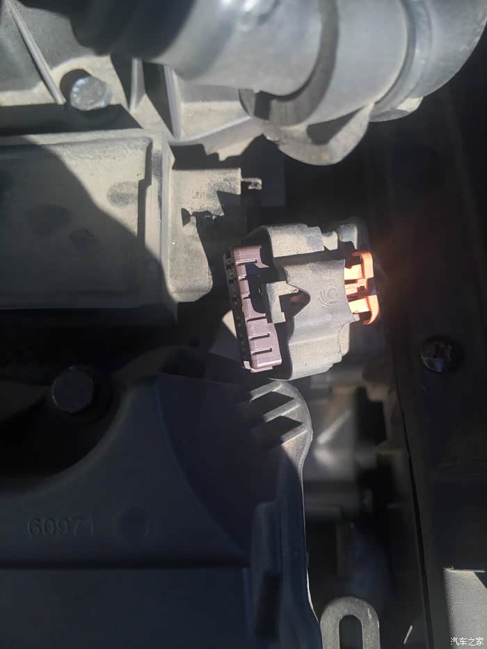

点火器插头,此处注意。如果能顺利拔下点火线圈最好不要拔这个插头。因为它超级难插!
拆下插头用力拔出点火线圈。

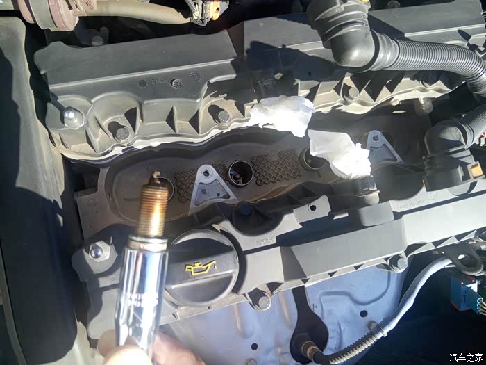

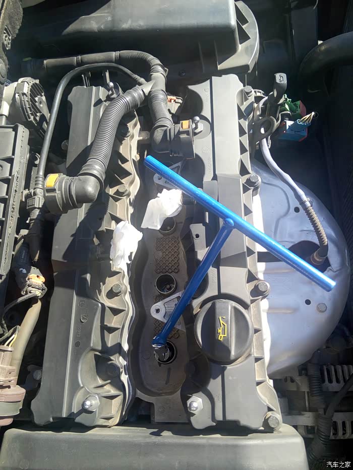

火花塞露出来了。
开始拆第一个。

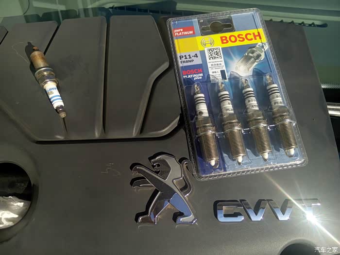

拆来了的原车火花塞。

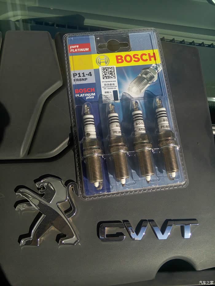

准备要换上的火花塞
拆下来的和新的对比下
第一个装上去了。开始拆第二个。
拆到第四个了。
四个全部安装完毕。

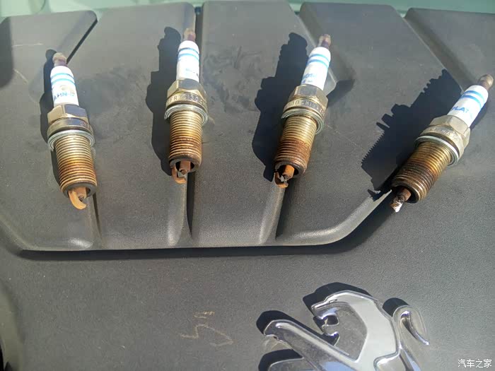

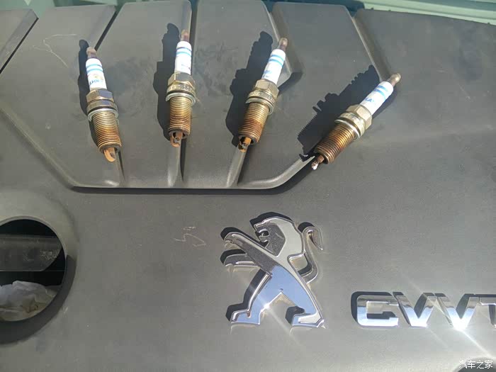

拆下来的火花塞。
来个特写。按顺序排列的。
拍的更近些。由于外面光线太足,手机屏幕取景也看不清楚,只能是大概框选上就按拍摄了。
这个卡扣。还是那句话能不拔就别拔它。装起来麻烦。
插头插紧后,需要翘起里面橙色的固定点才能顺利卡住。

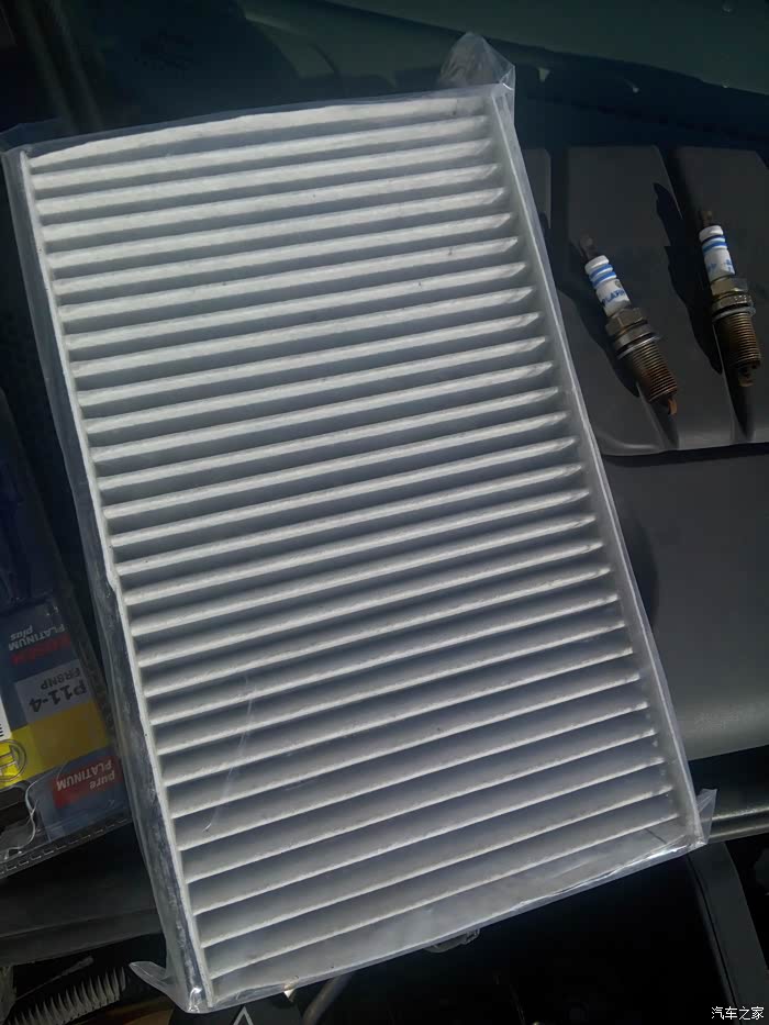

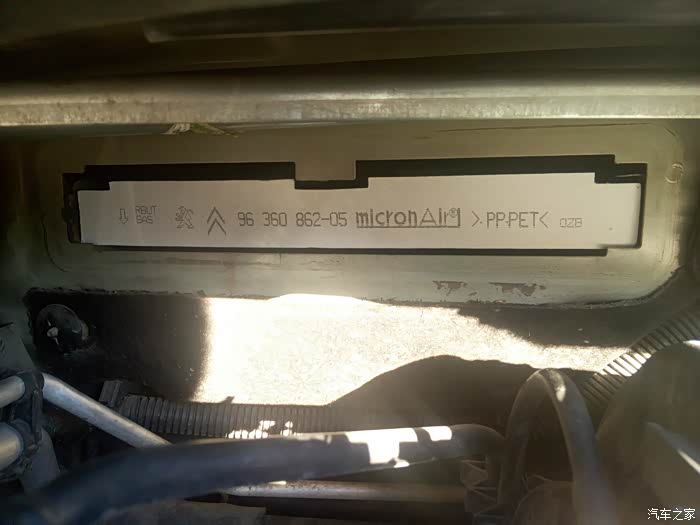

新的空调滤芯。
空调滤芯反面

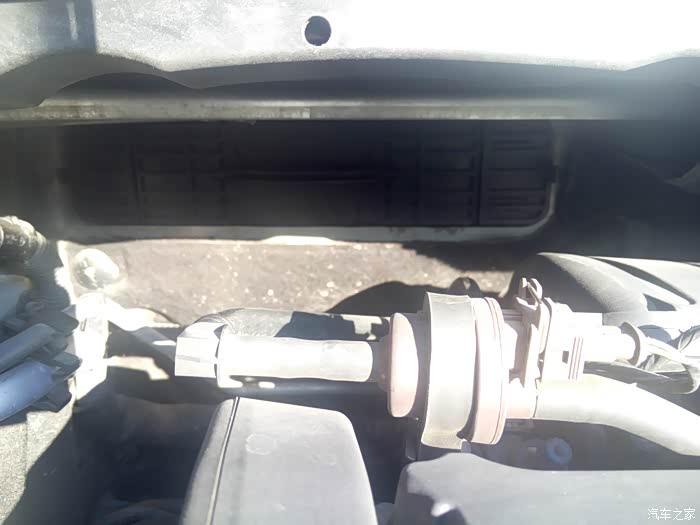

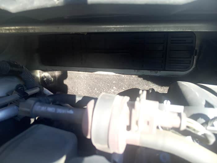

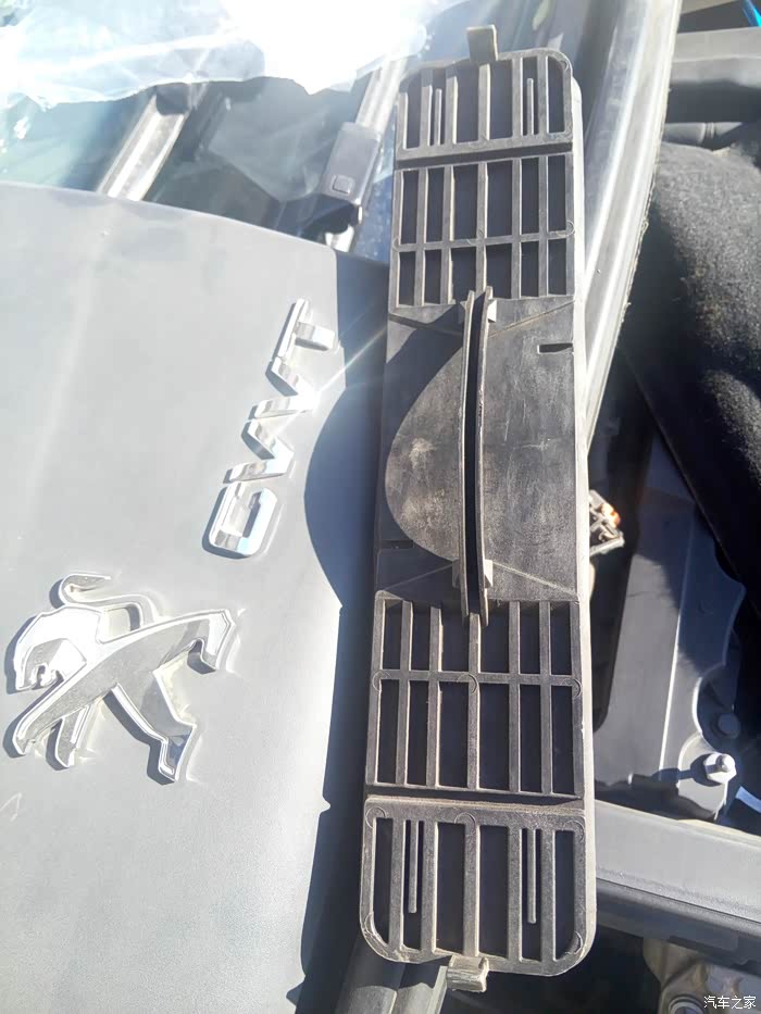

更换空调滤芯需要拔出这四个塑料卡扣。卡扣最好有工具。实在没有就用平头螺丝刀。注意卡扣小心划到手。
拆下防尘棉。看到里面的塑料盖子了吗用力水平向外拔出就可以了。

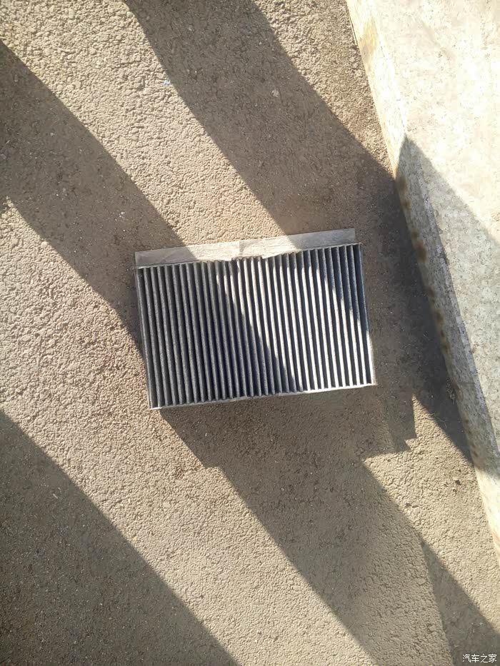

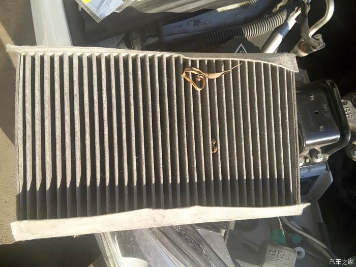

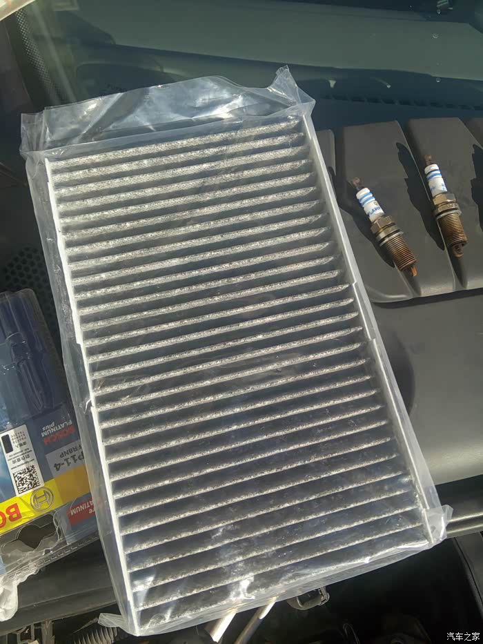

拆下里的空调滤。也懒得打扫了。直接换掉。
够脏的。前几天刚打扫完。
装进去新的。
空调滤芯盖子的特写。盖上这个盖子。把防尘棉装上就行了。

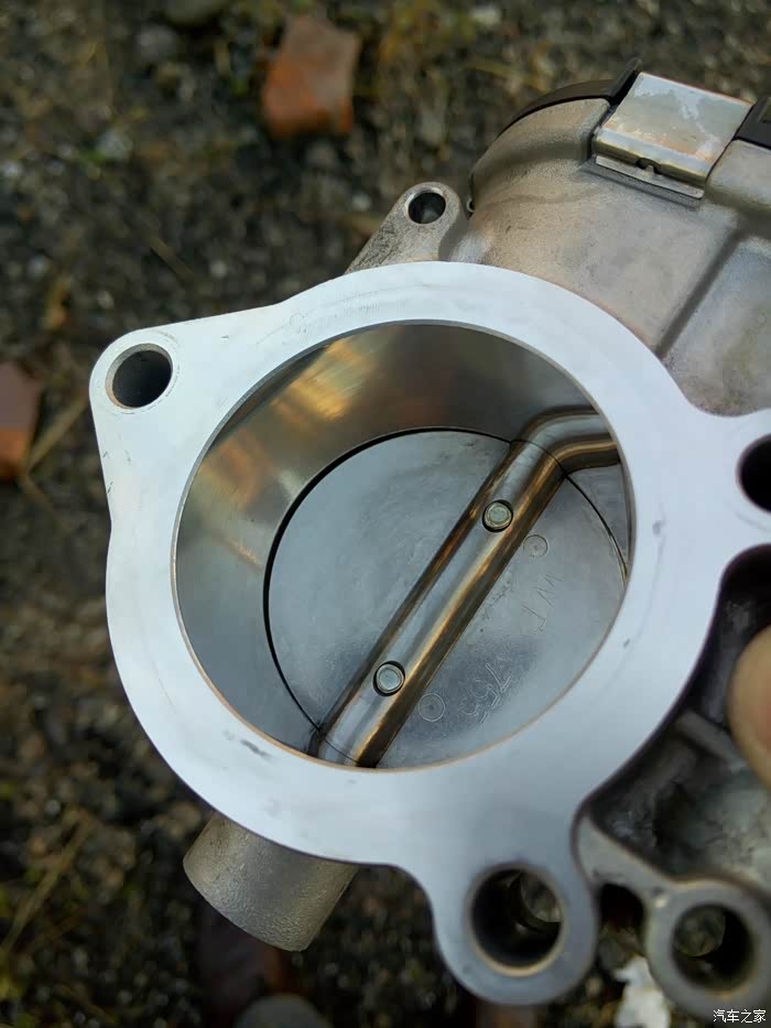

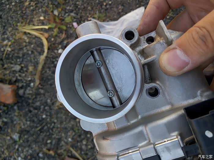

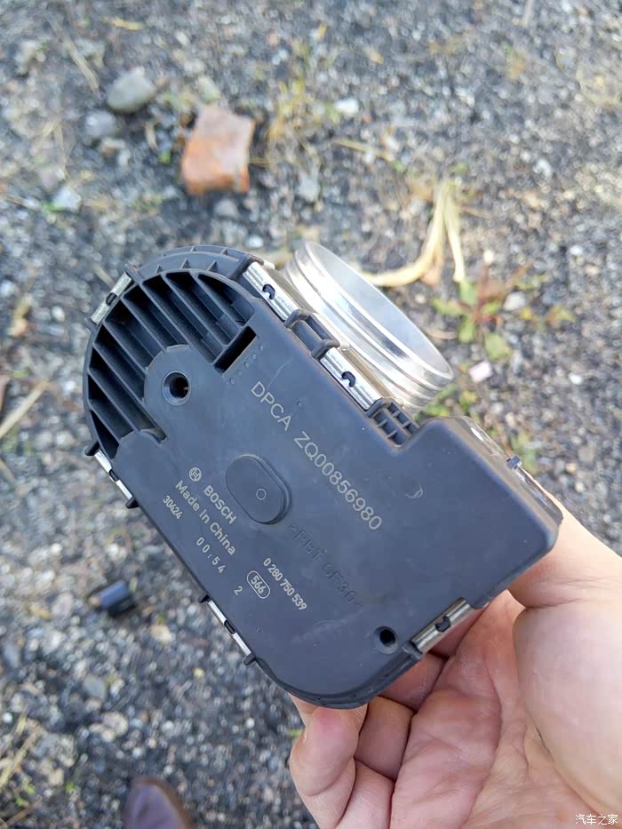

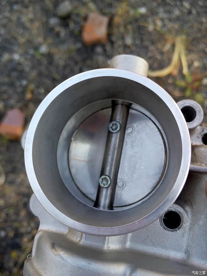

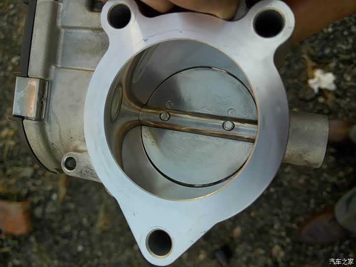

拆下来的节气门还是挺干净的。
上次自己拆下来清洗过一次了。

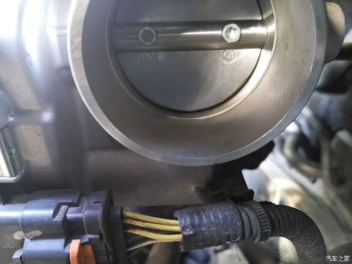

上次清洗是没有拔插头清洗的。这次拔下来清洗更方便些。

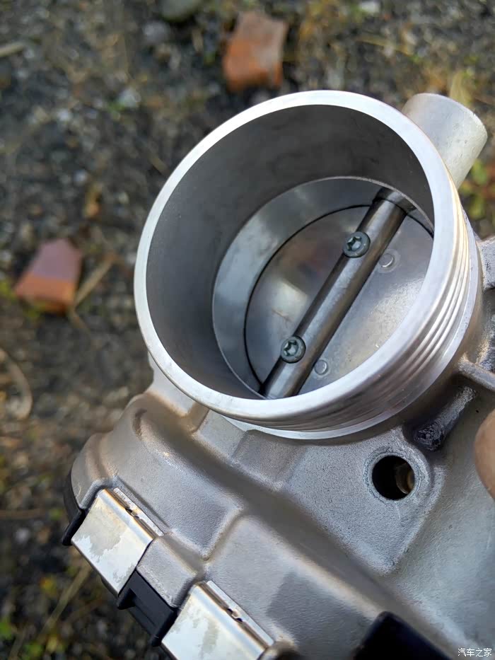

清洗完毕。
清洗完毕。按顺序装回去就可以了。
