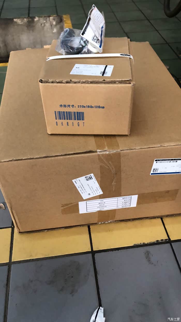

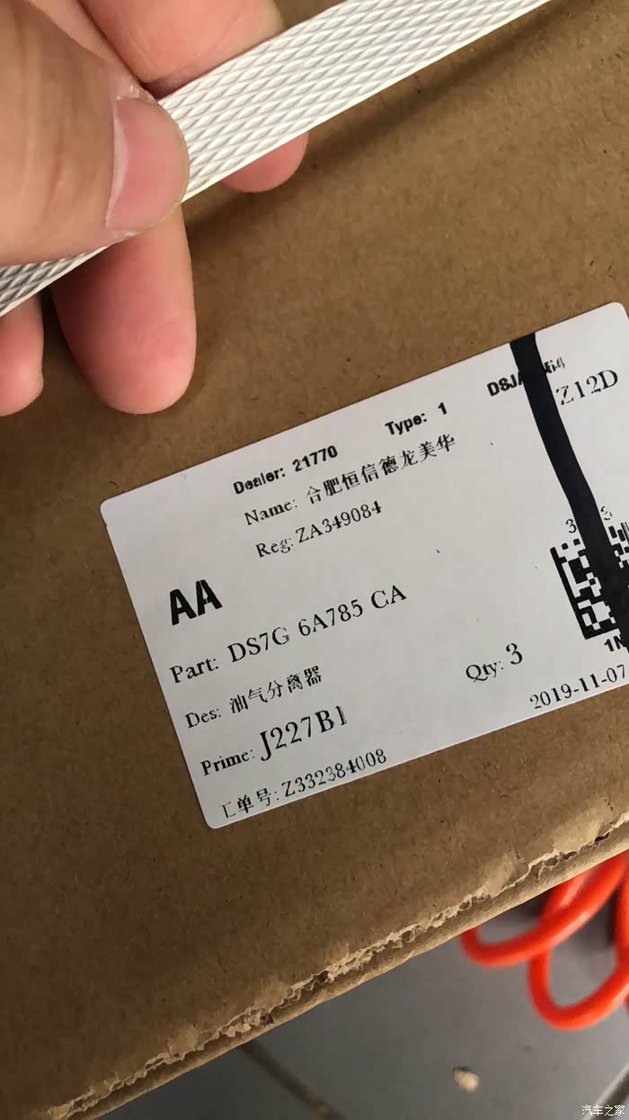

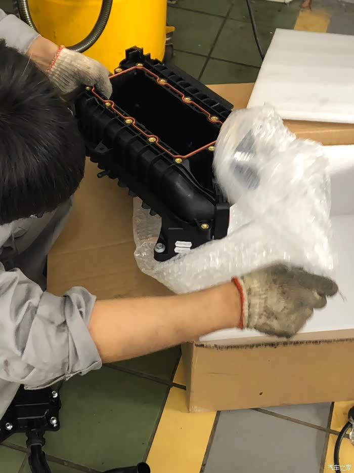

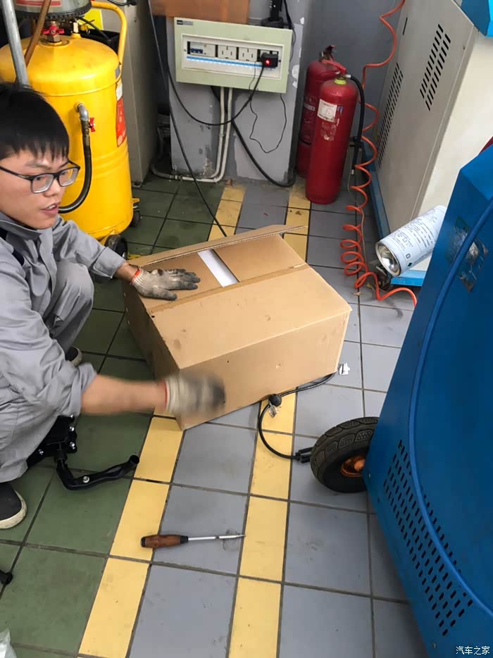

这是订回来的全新配件

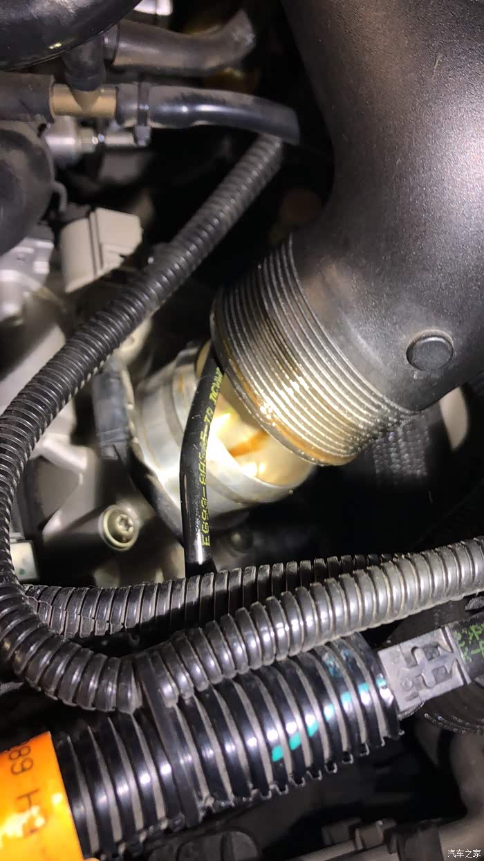

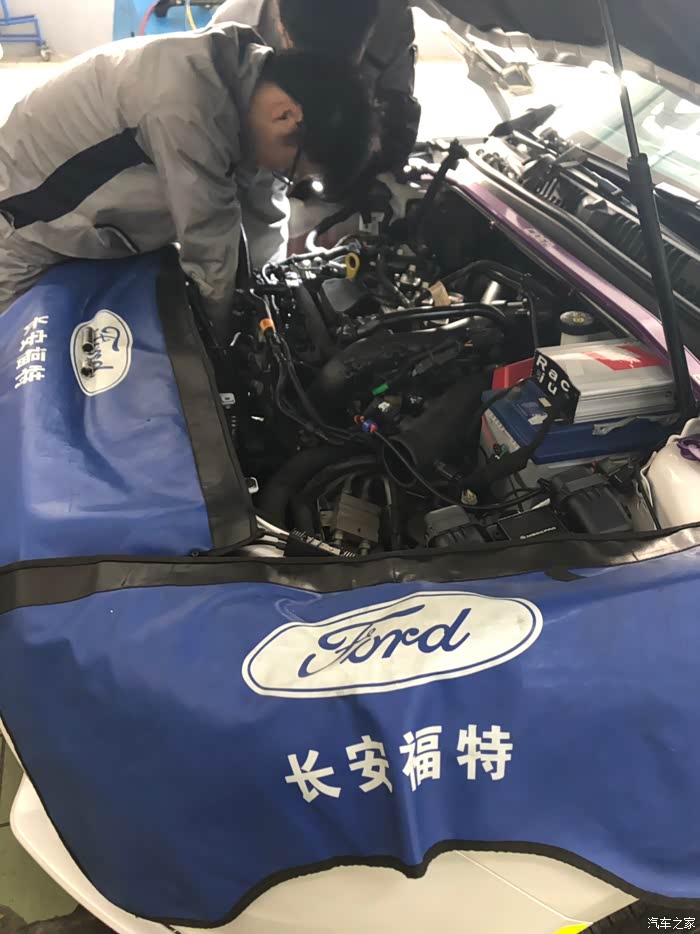

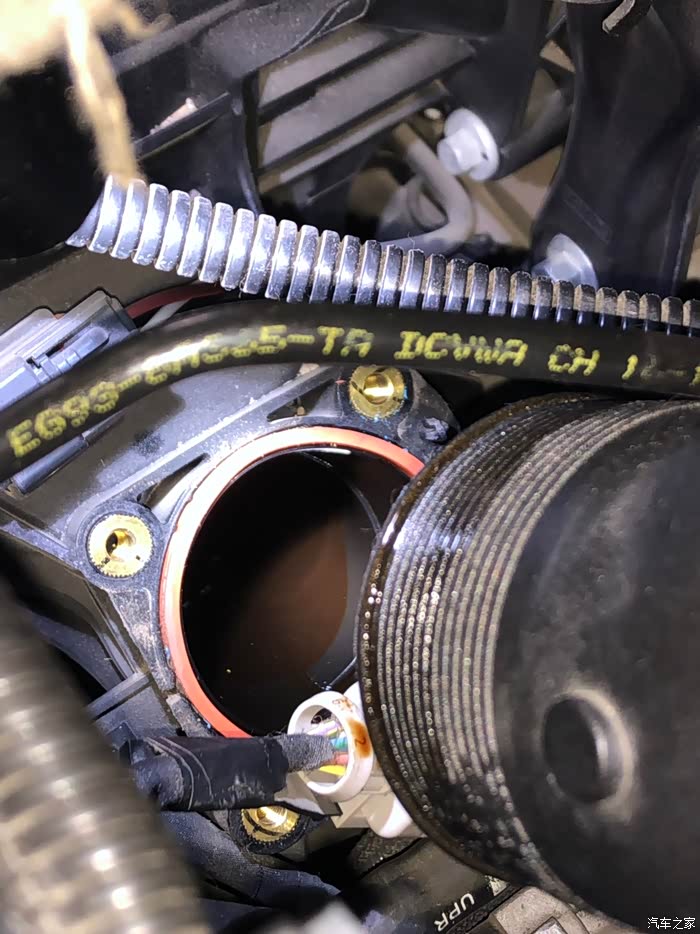

节气门开拆
看看背面积存了多少机油,这些机油窜到燃烧室造成了冒蓝烟和积炭

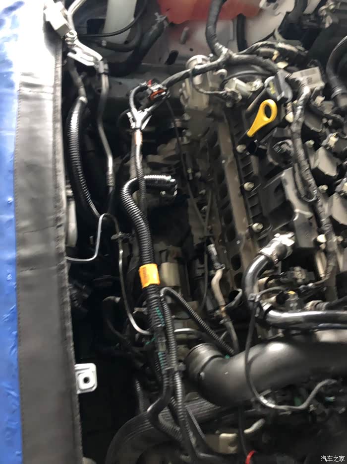

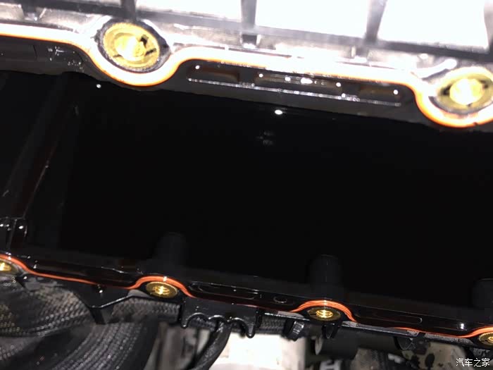

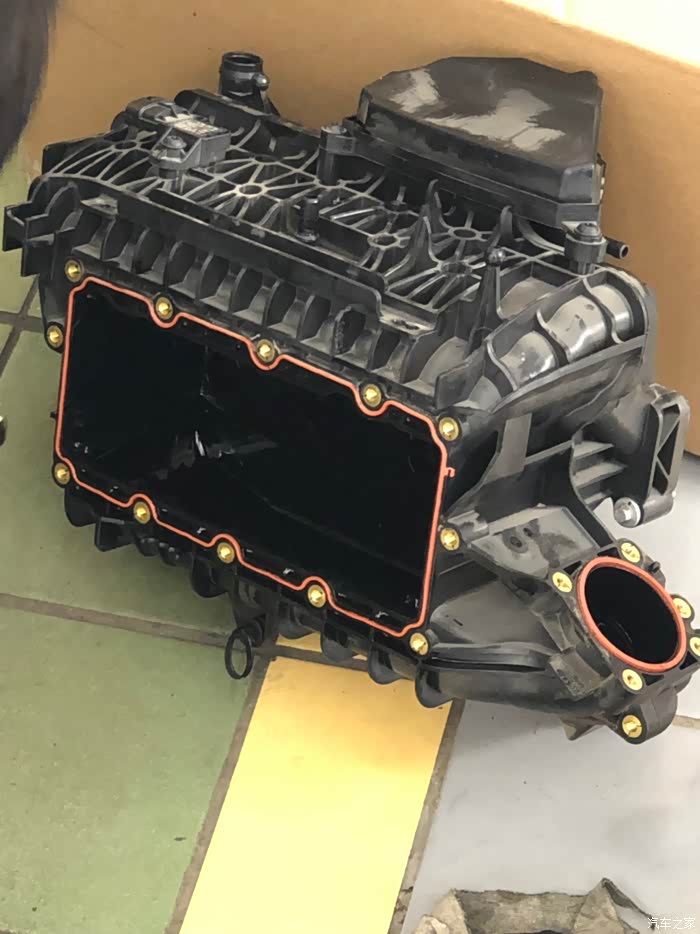

拆歧管
拍的不清楚,这里面也全是机油

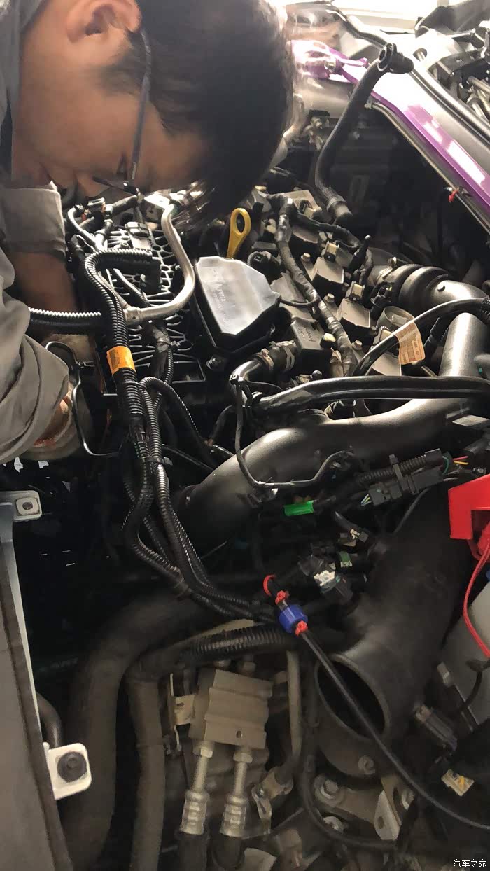

完全拆除,要把启动电机也要拆掉
旧的

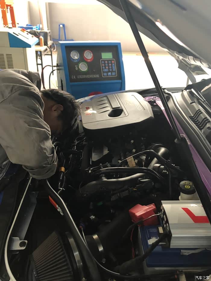

给大师傅来一张,早上九点干到下午四点,就中午吃了十五分钟的饭。

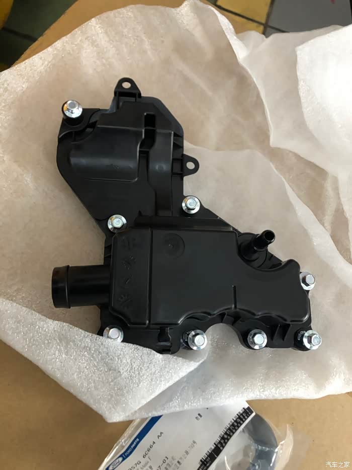

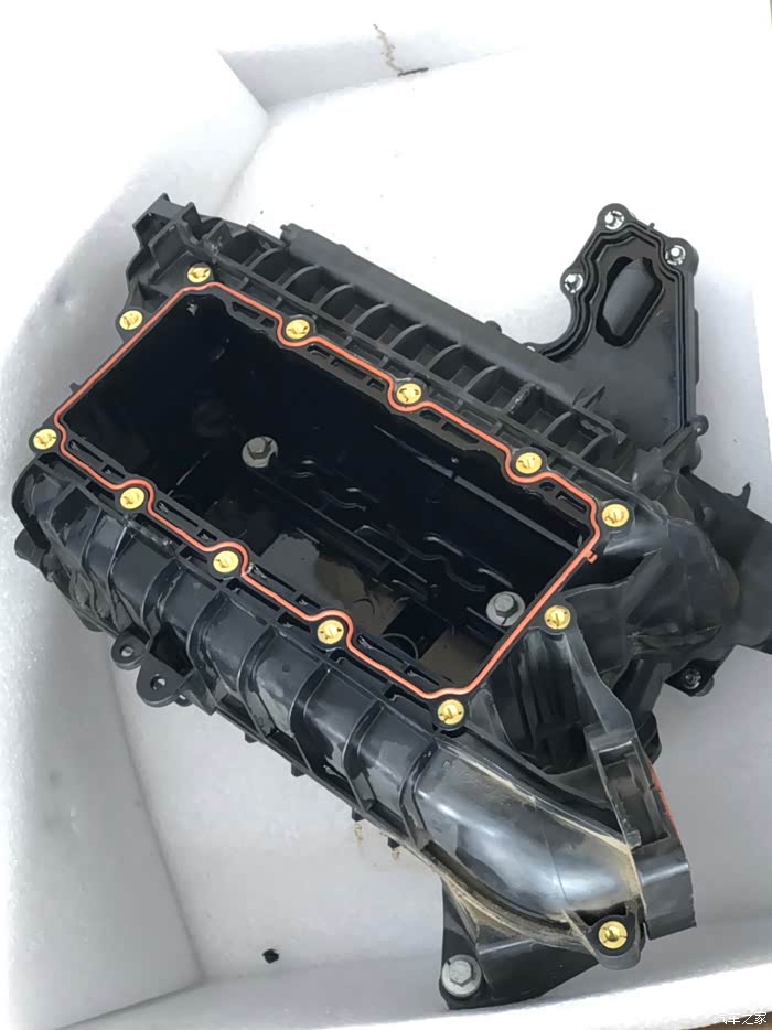

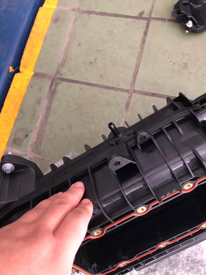

全新的哦

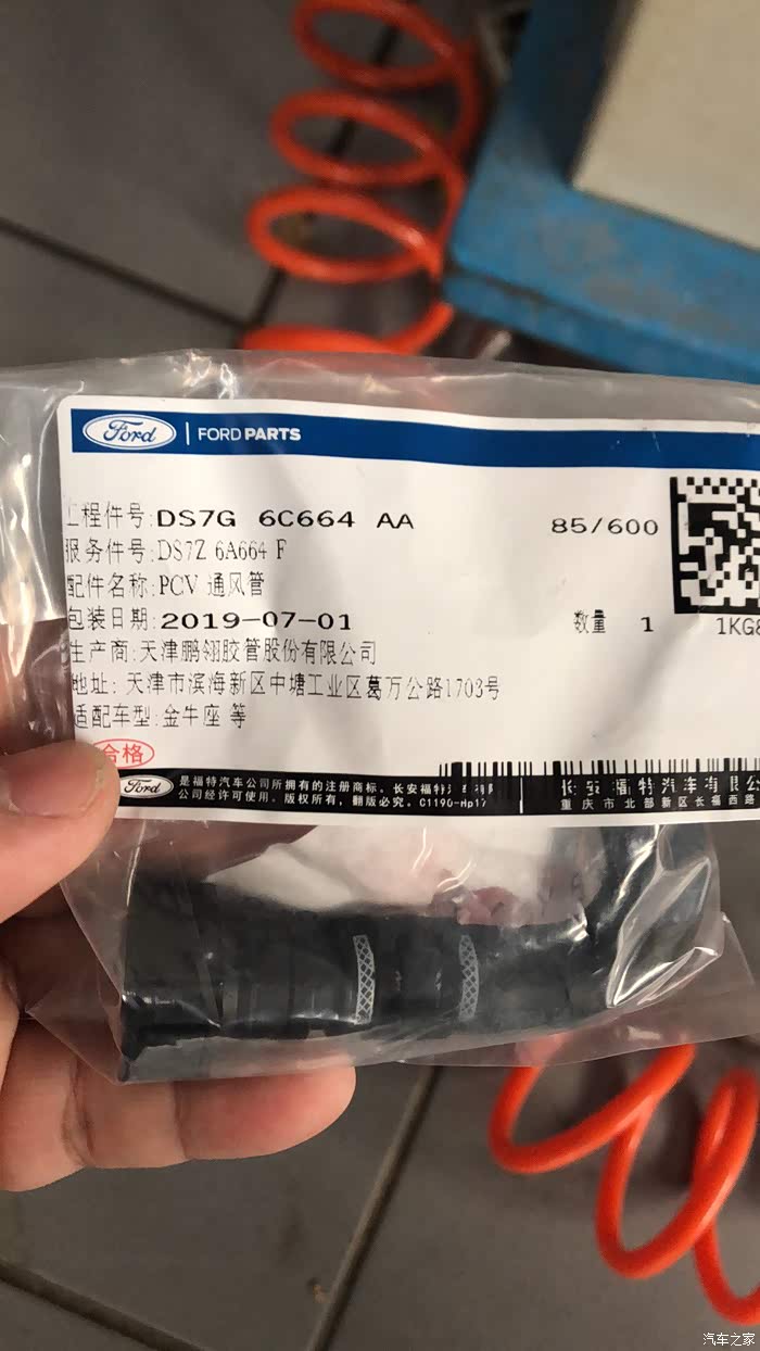

新的就多了这个孔
这个油气分离器也是多了一个孔,然后用PCV通风管把它和进气歧管连起来
一一复原,检查有无错漏
最后抽真空和灌注冷媒
换完后真的很平顺,加速嗷嗷叫。值得一提的是更换三件套后又发现了碳罐电磁阀也坏了。就是顺道索赔订货了。
