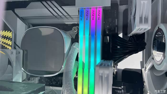

小保养,RGB换个空滤
天气阴雨连绵在家给RGB做个小保养,更换空气滤芯,跑了大约1年600度电

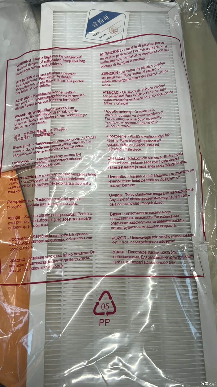

定制版HEPA空气格成本35元,工时费0元,配件不计

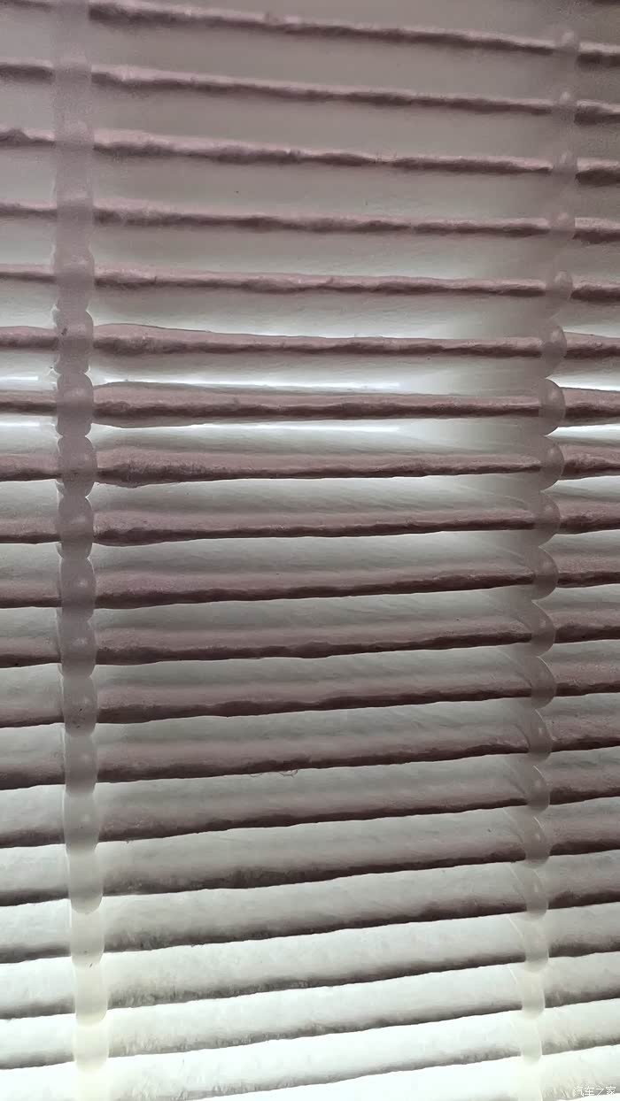

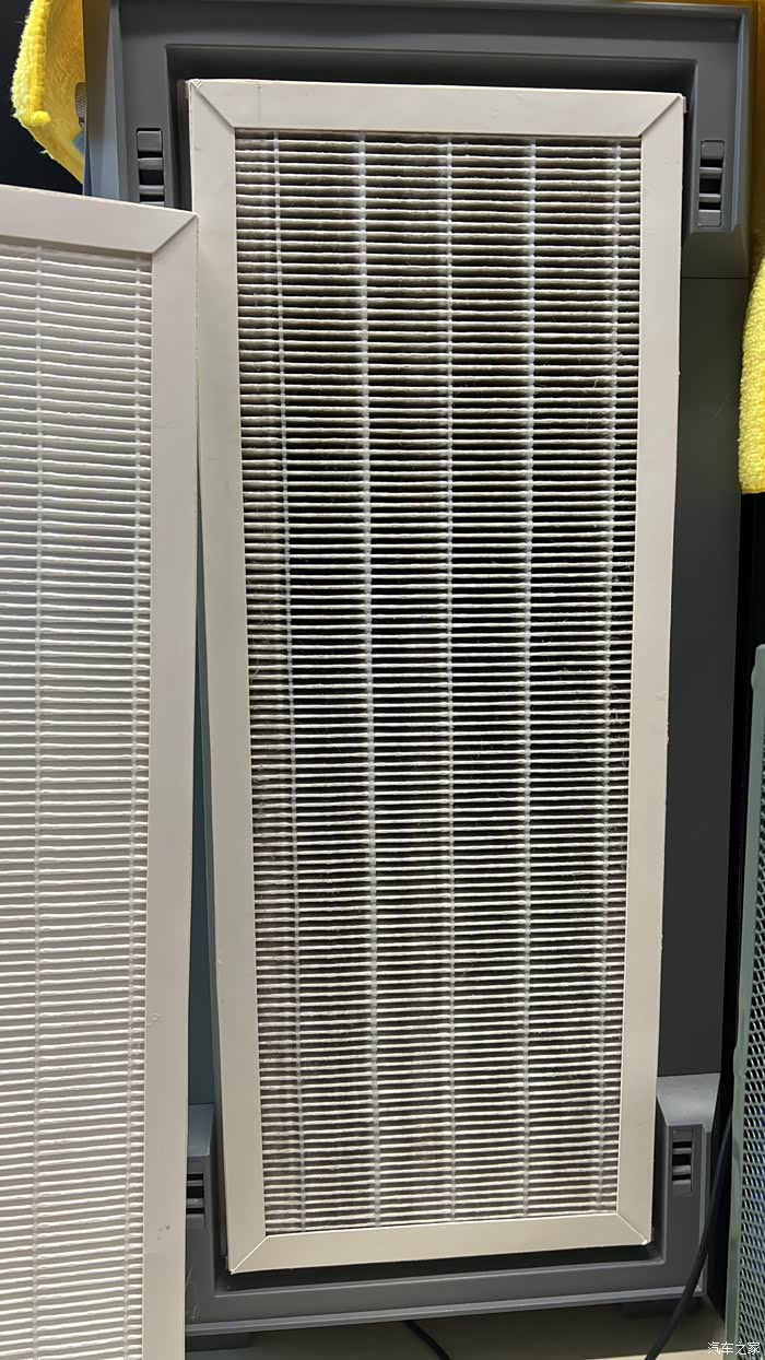

比对新、旧空气格,已经非常脏

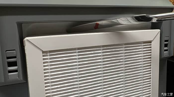

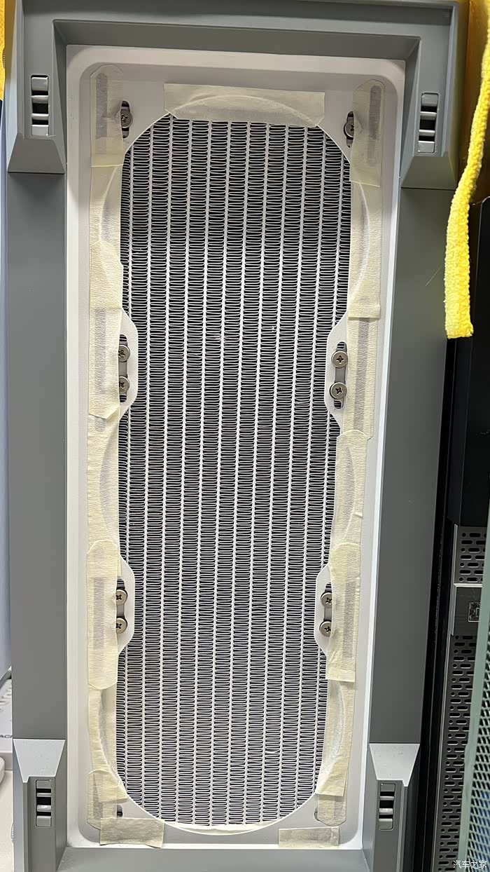

拆卸空气格,检查中冷器有无污损
检查风道内部清洁状况,连续运转3年依然一尘不染

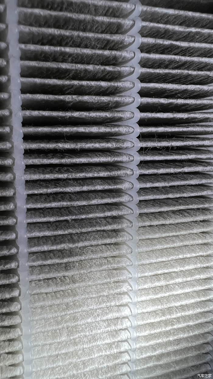

检查旧空气格太脏了
检查旧空气格太脏了
开封新空气格,定制HEPA
新空气格很干净

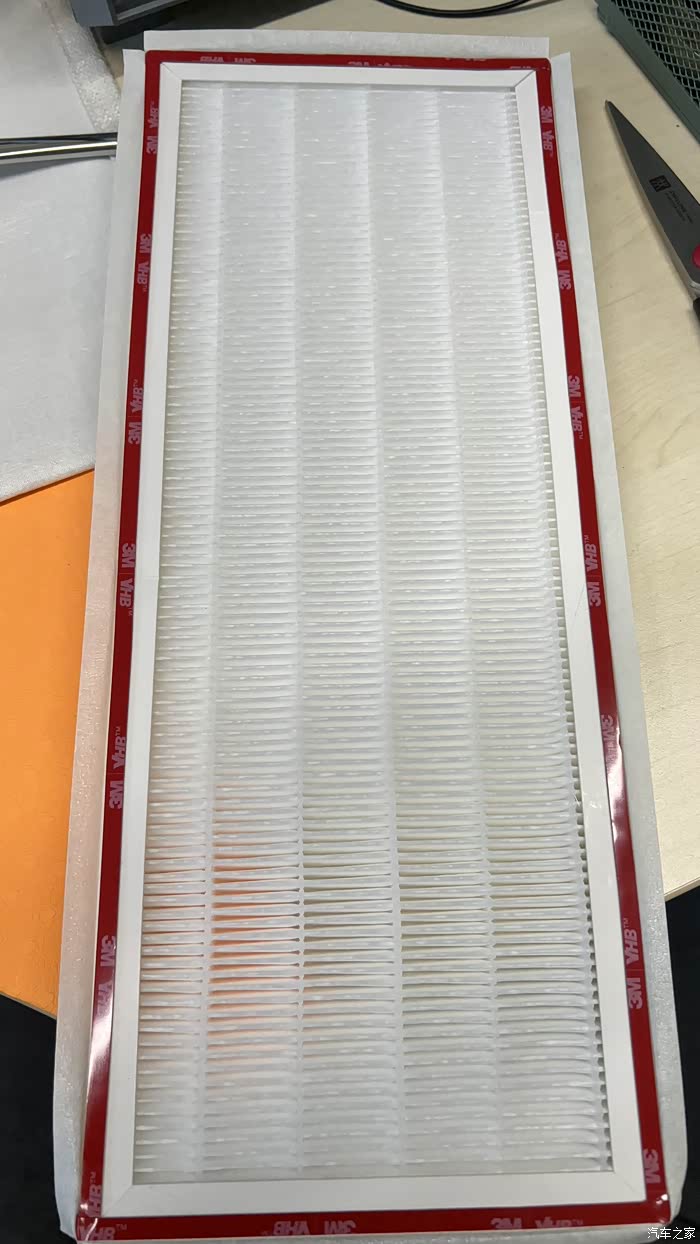

四边封胶,5mm x 0.5mm 3M VHB + 美工贴纸卷边
四边压实安装滤芯
压实美工胶条增加气密性
