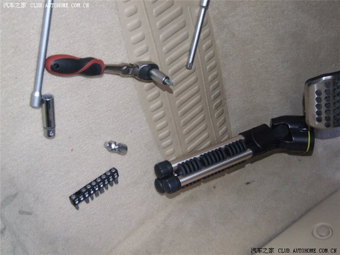

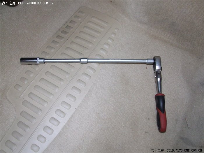

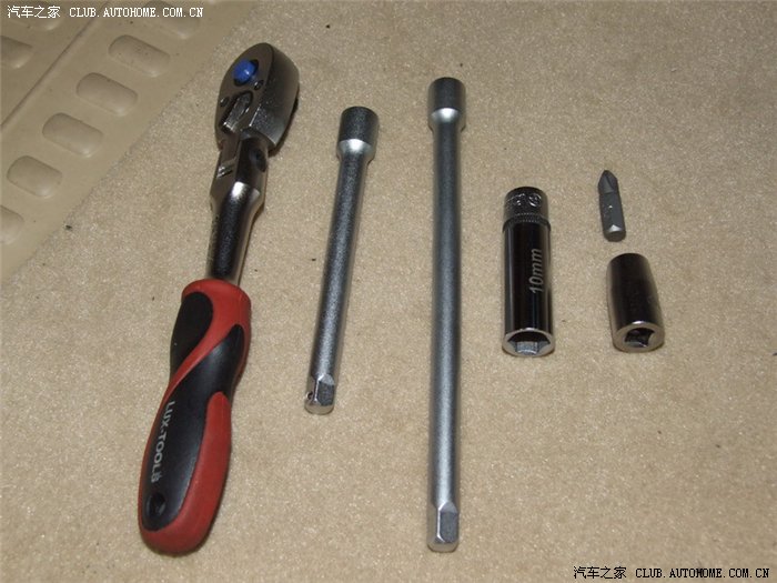

工具是很重要的,我使用的工具从左到右分别是:带活络接头的棘轮扳手、10cm加长杆、15cm加长杆、10mm长套筒,PH#2十字螺丝批头和旋具转接头。全部都是1/4英寸的驱动接头。

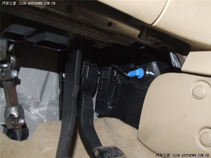

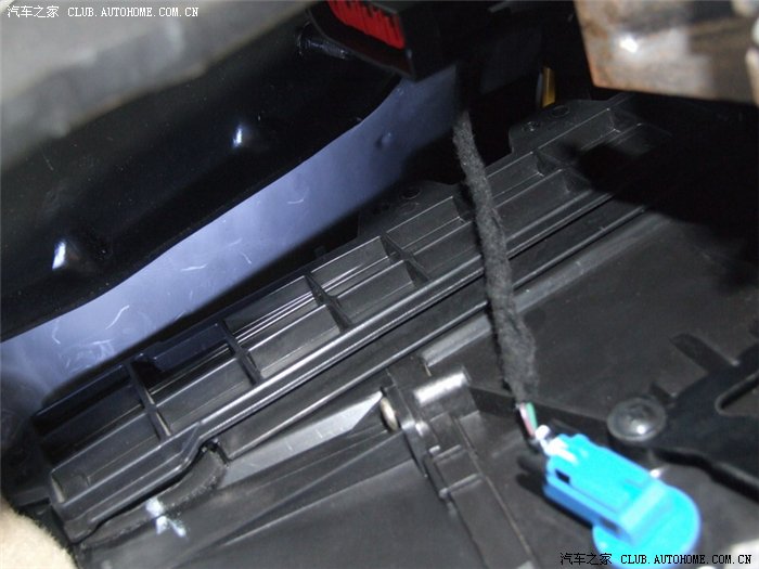

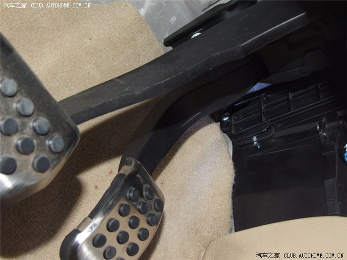

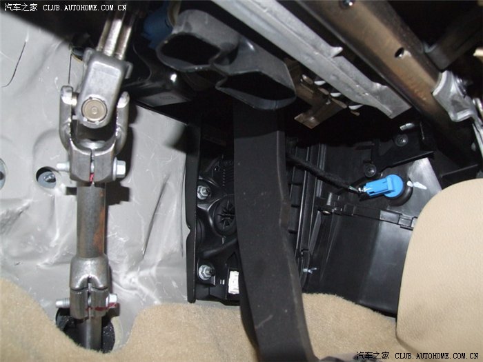

方向盘下方的机构一览,画面镜头的盖板就是空调滤的所在。由于油门踏板距离非常的近,想从里面拆出一个长度达到250mm的空调滤芯并非一件容易的事,有人使用将滤芯按扁然后放入的方法,可以免去拆油门的办法,但是这样多少都会对滤芯的结构造成一些损坏,不适合我的做事风格,在CAF的操作规范中也是要求拆除油门的。
靠近一点,可以看到操作的空间有多窄。

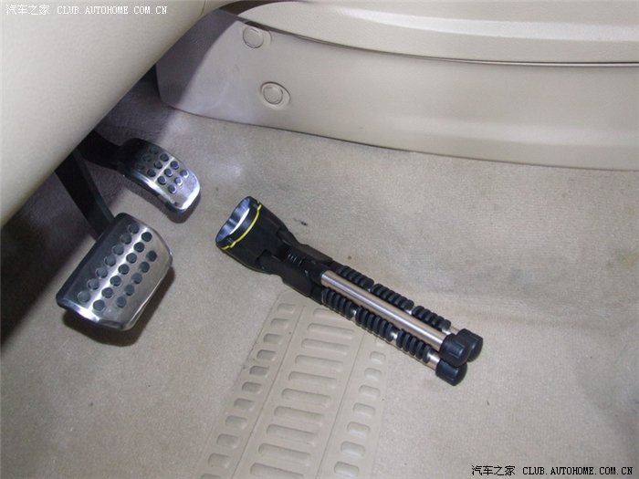

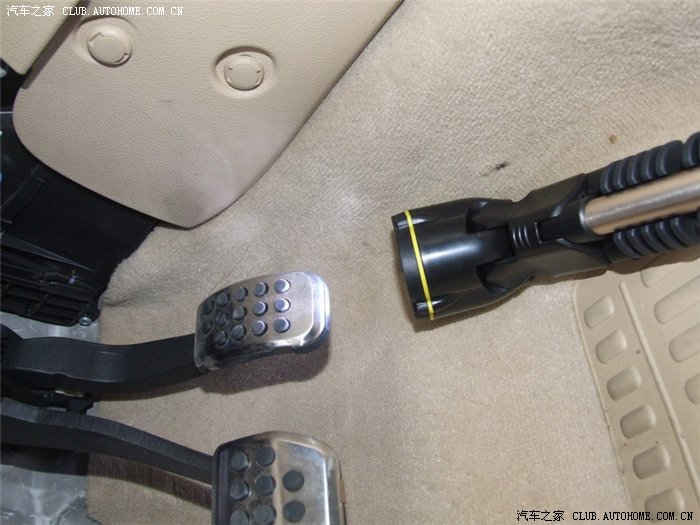

由于空间狭窄,照明也是很重要的,这是一只史丹利的工作电筒,能连续照明10天,还可以变成一个小三脚架直立起来,在车底操作时会很有用。我还有一个这个电筒的迷你版,能挂在钥匙扣上,而外观和功能却是完全一样的,非常好玩。
电筒头部可以活动,在一些比较抠门的位置使用会很方便。

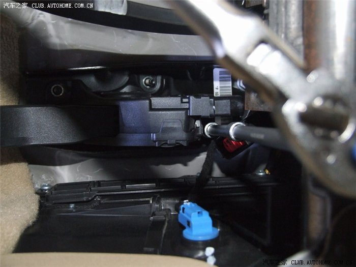

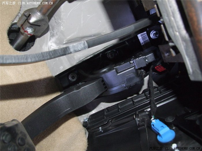

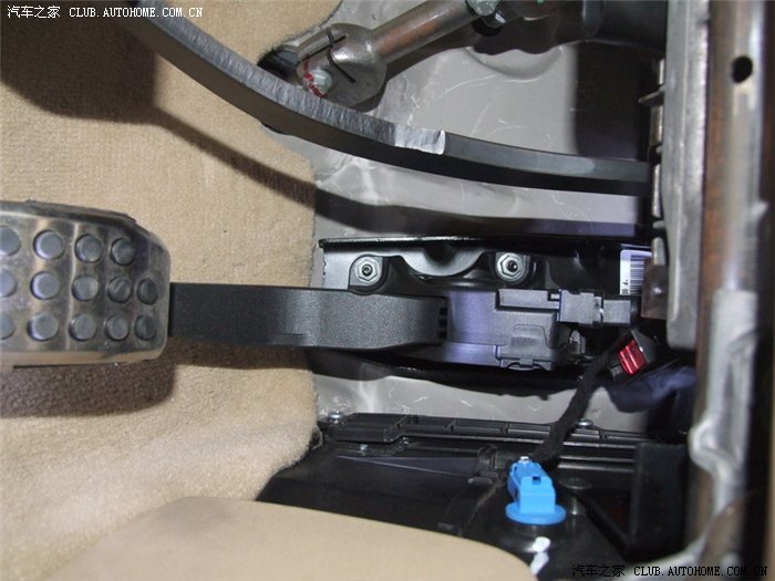

先把油门的插头拔下来,比较简单,按住面向自己的锁定扣之后向上拔出。
油门左侧的螺丝,对付它们没什么难度。

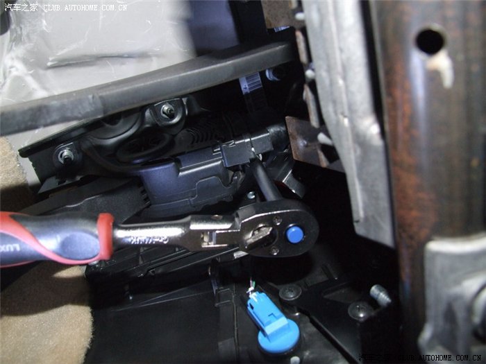

为了准备对付那个出名难拆的油门上部的螺帽,把工具组合起来。

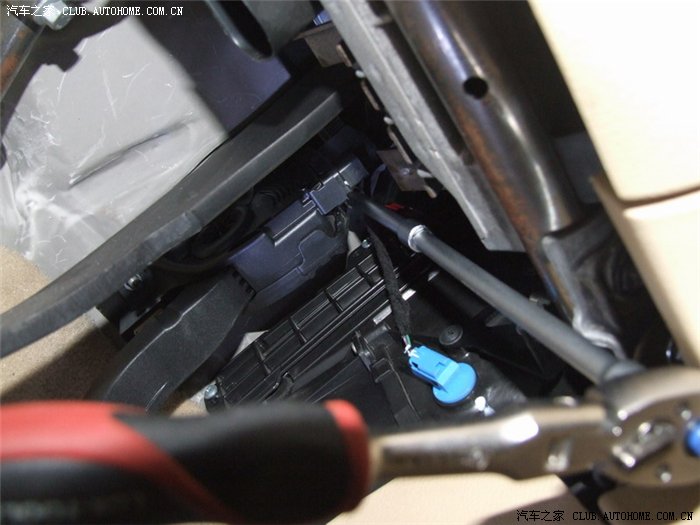

套住螺帽的状态,这个长度可以获得很好的操作空间。
换个角度看看。
单独使用10cm加长杆也可以,不过活动空间会被刹车踏板阻挡,没有上图那么方便。
油门被拆下来了

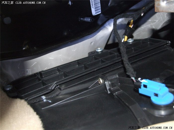

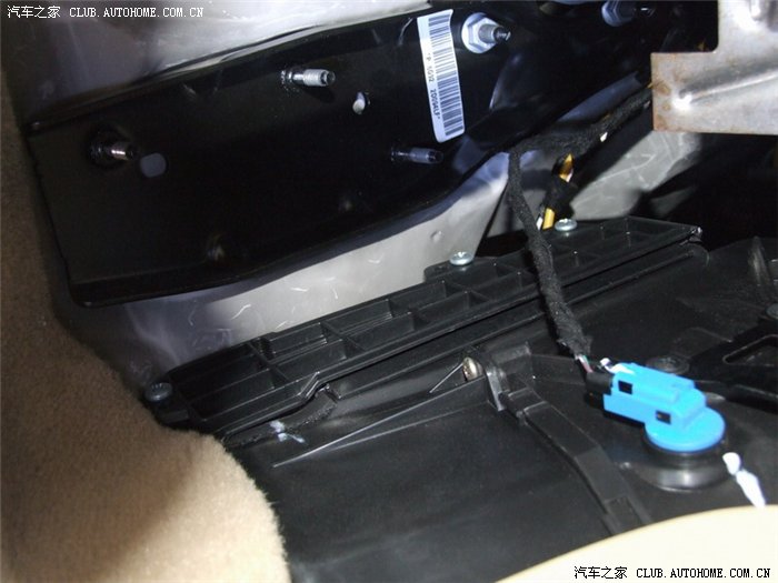

下一个目标是空调滤的盖板,难度不大,就是要爬进一点才好操作。别忘了把驾驶位调整到最后的位置。
三个PH#2十字螺丝
使用棘轮扳手+转接头+螺丝批头的组合,很容易就能把它们拆下来
拆螺丝时扳手的样子

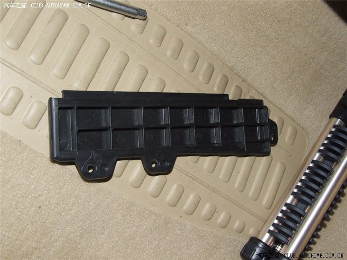

盖板取下来

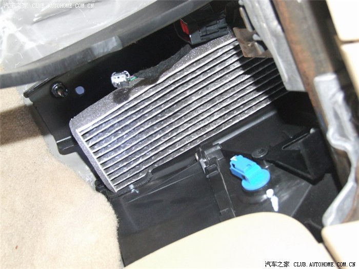

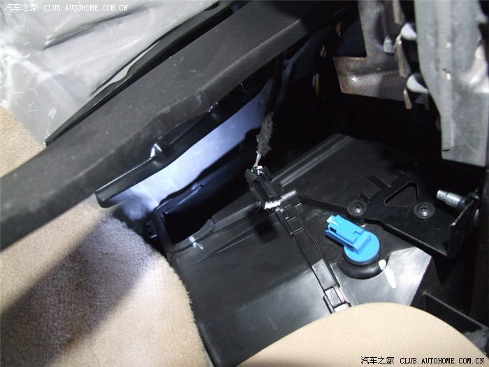

把空调风门的插头拔下来,就可以拉出空调滤芯
拆走滤芯剩下黑洞洞的风箱,可以用小毛刷把里面清理一下,里面有时会残留一点树叶碎片什么的。

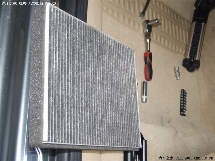

这个空滤是4S标准的那种,1W公里,可以看到黑黑的灰尘,过几天我搞个碳芯的玩一下。测量了一下物理尺寸,不算泡沫边是240mmX188mmX25mm,含泡沫边是250mmX200mmX25mm
把空调滤装回去时,需要把滤芯的腰部用手指夹住,使其四角向中间变形,就可以放入风箱中。切勿用力过度使上下的边框变形,装好后如果滤芯不能回复原状会令过滤效果打折扣。

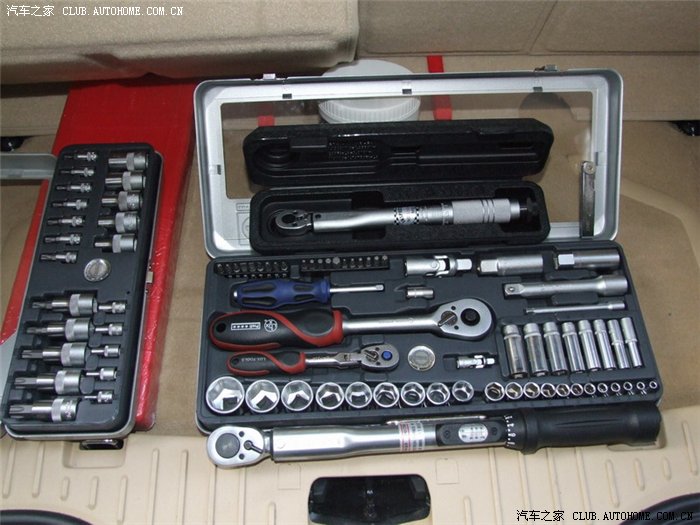

最后展示一下我的手动工具,德国原厂,乐士德的产品,整车基本上没有不能拆的地方,不过其价格也是很什么的。下次有机会再Show一下我车库里面的重型工具。希望本文能给大家带来帮助。
