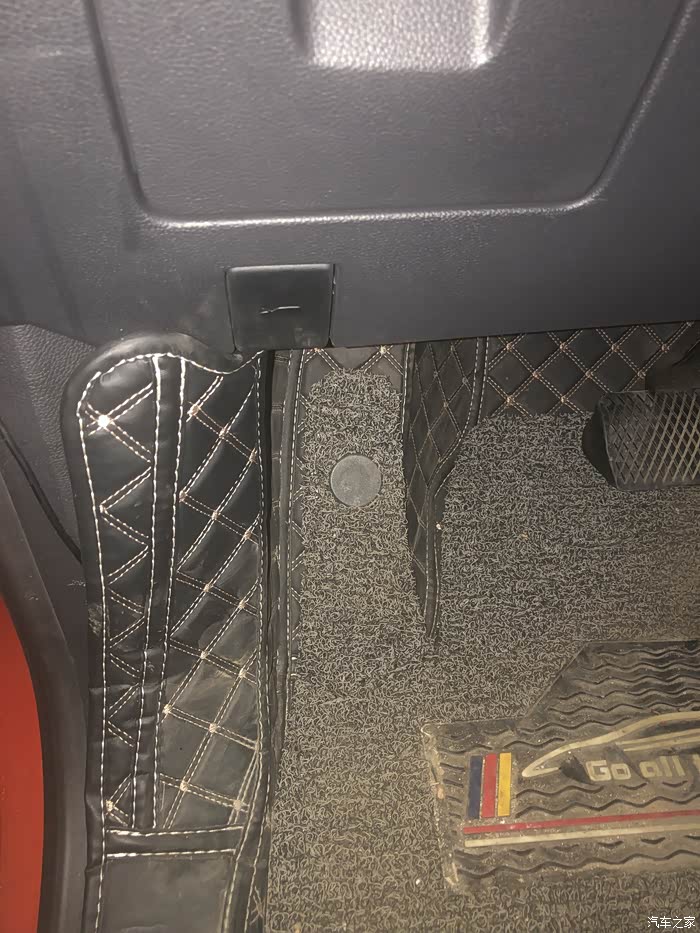

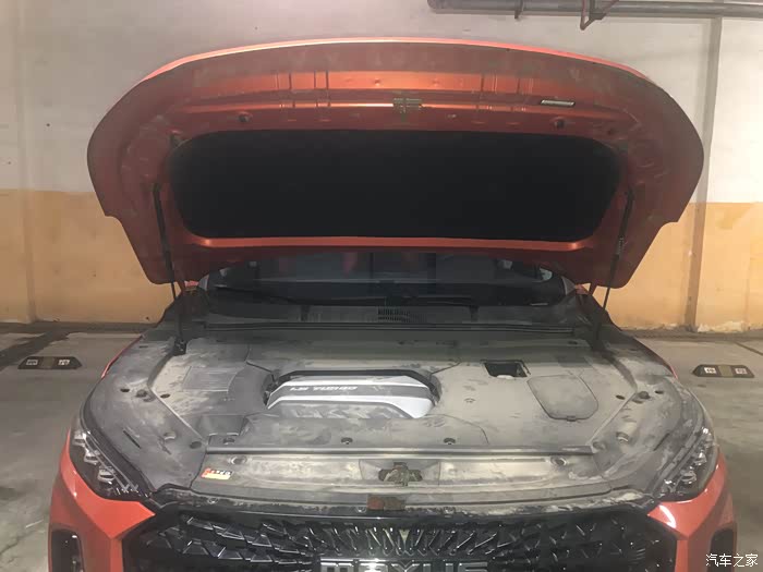

首先通过主驾左下方的开关解锁机盖

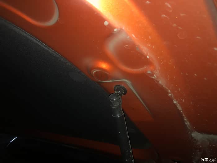

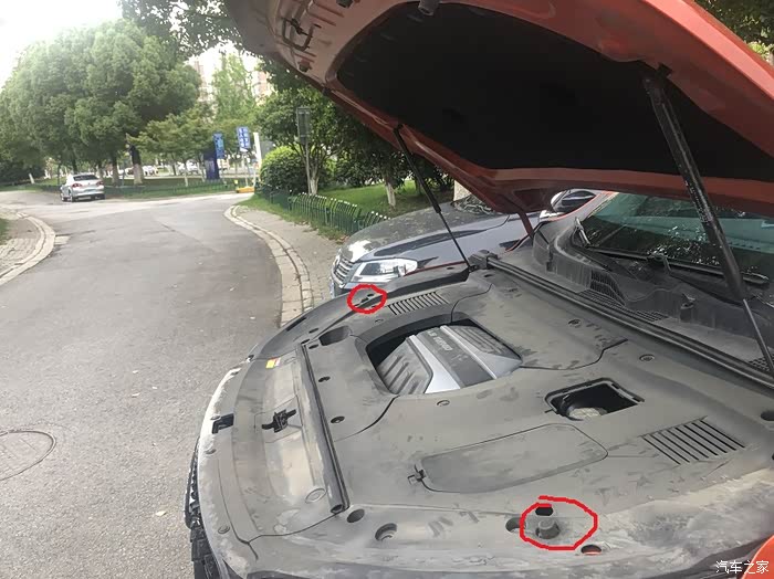

再来到正前方,将机盖打开,D60的机盖是液压的。

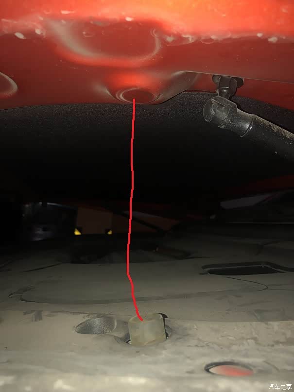

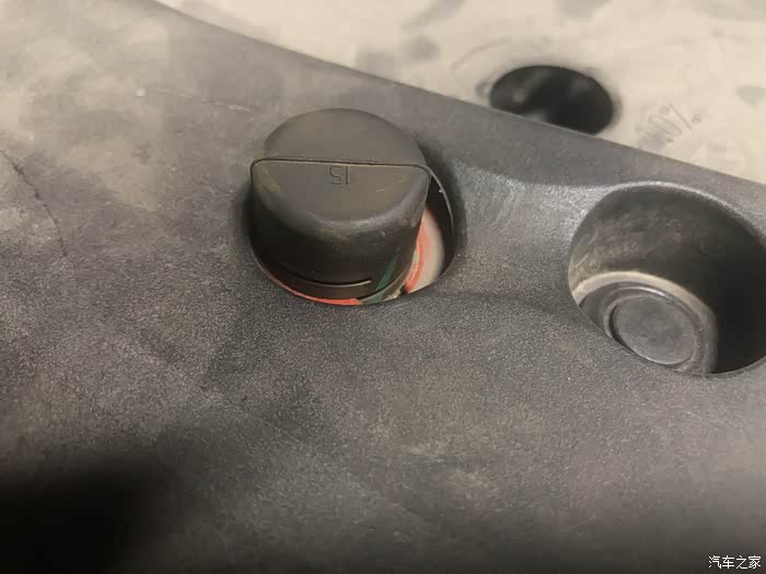

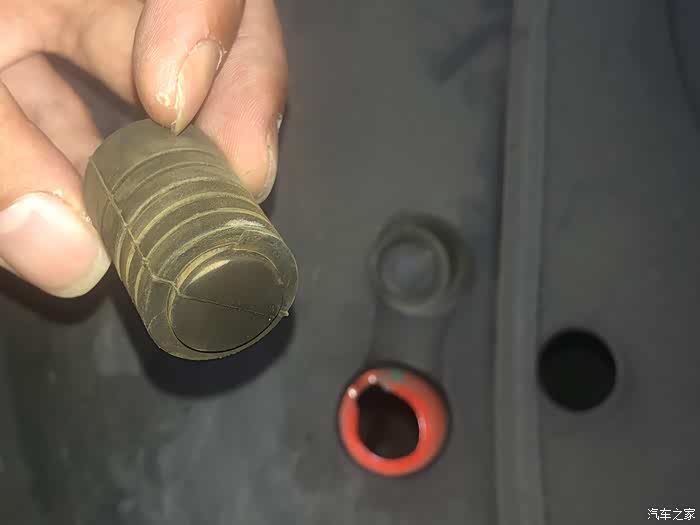

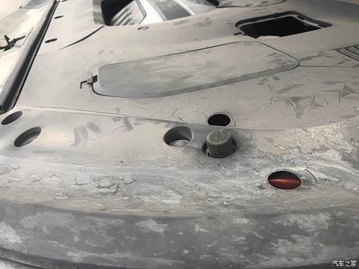

可以看到红色圈起来的橡胶圆柱体,左右各一个。就是通过调节它来调整机盖关闭力。

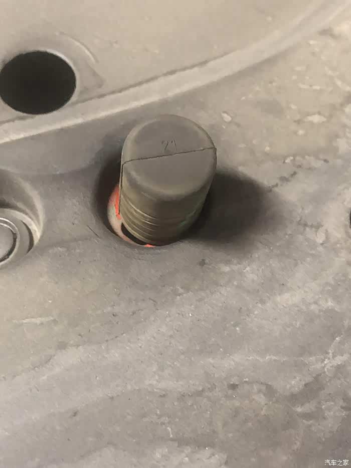

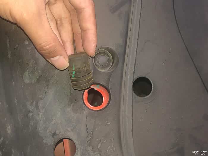

橡胶圆柱体细节
圆柱体上有螺纹,可以转动
数字21应该是圆柱体的直径。

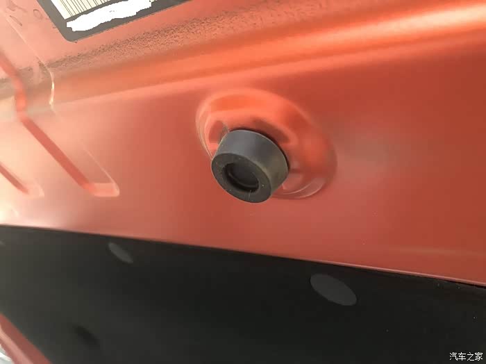

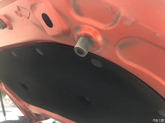

机盖上方有个凸起的圆形与下方的圆柱体正好抵到
这样就一目了然了
圆柱体逆时针转动可以旋开
一圈圈的螺纹
顺时针是拧紧

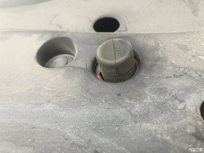

右边也有一个
右边的旋进去很深。尽量保证左右圆柱体的高度一致,这个需要通过摸索来实现,既要保证关闭力适中,又要保证机盖和叶子板之间有一定的间隙。

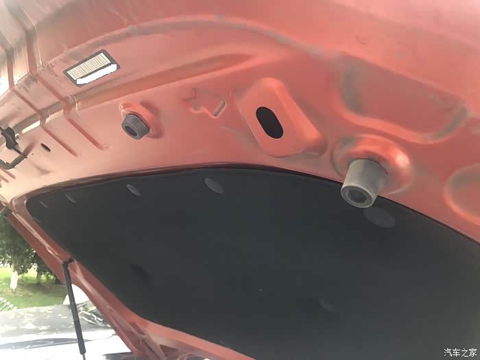

机盖上也有其他的缓冲块
一个大一点
一个小一点,不过两个无法调节

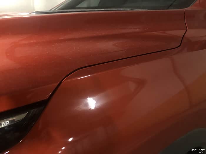

最后调整好的状态
关闭力适中,而且机盖和叶子板留有一定的间隙。

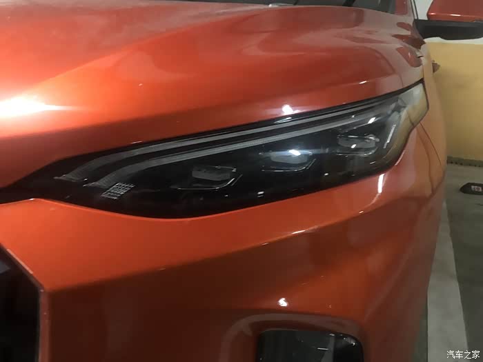

机盖和大灯的间隙也要主要,调整的太深,机盖可能挡住大灯的上缘
右边大灯和机盖的间隙也刚刚好。
